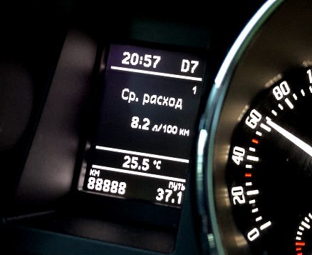

Пробежали очередные 7526 км со средней скоростью 38 км/ч и пока наша сборная просирала Уругваю я менял масло в движке. Что составляет 198 м/ч работы дрыгателя.

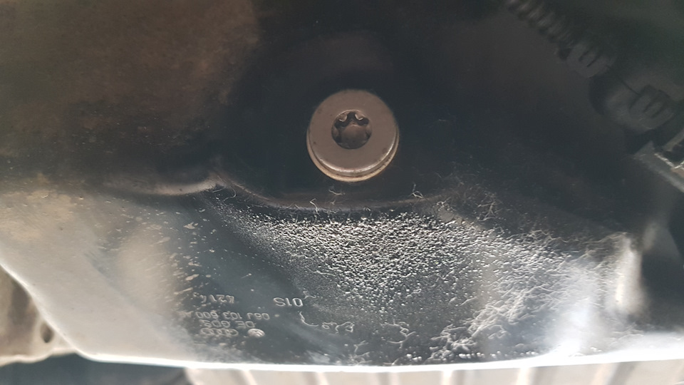

Сливал в этот раз снизу по вот этой причине, увидел запотевание пробки поддона картера когда менял стойки стабилизатора.
Неприятно, заказал новую пробку и кольцо уплотняющее.
N91167901 VAG Пробка поддона двигателя
N0138157 VAG Прокладка пробки поддона
Когда стал откручивать пробку, то она просто и легко без усилия начала откручиваться, очково.

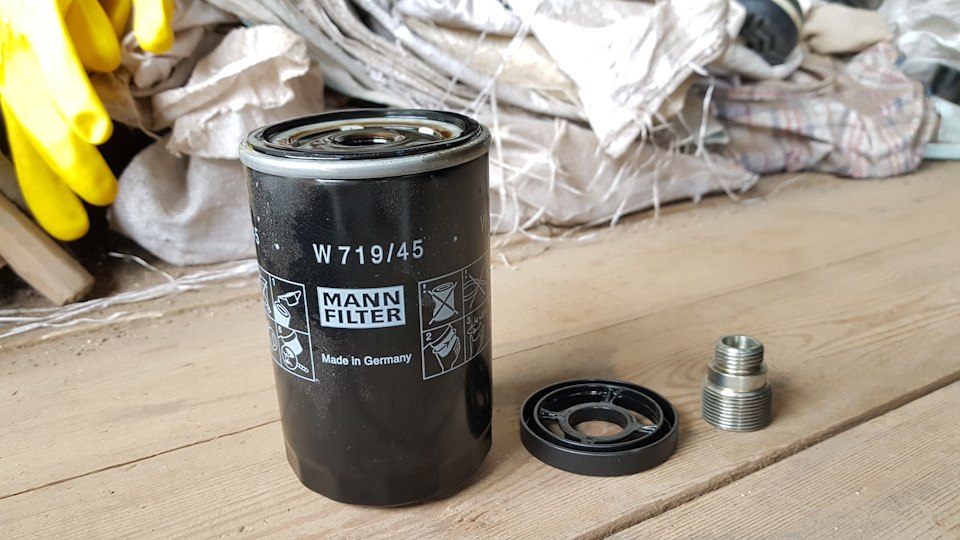

Начал откручивать фильтр и тут сюрприз, верхний корпус открутился а футорка с пластиковым кольцом осталась в посадке фильтра… 1 раз в жизни фильтр закручивал от руки не применяя съемники, 2 раз попробовал и в этот раз от руки — увидим. Прокладку маслом всегда смазывал.
Накинул тряпочку и открутил пассатижами.

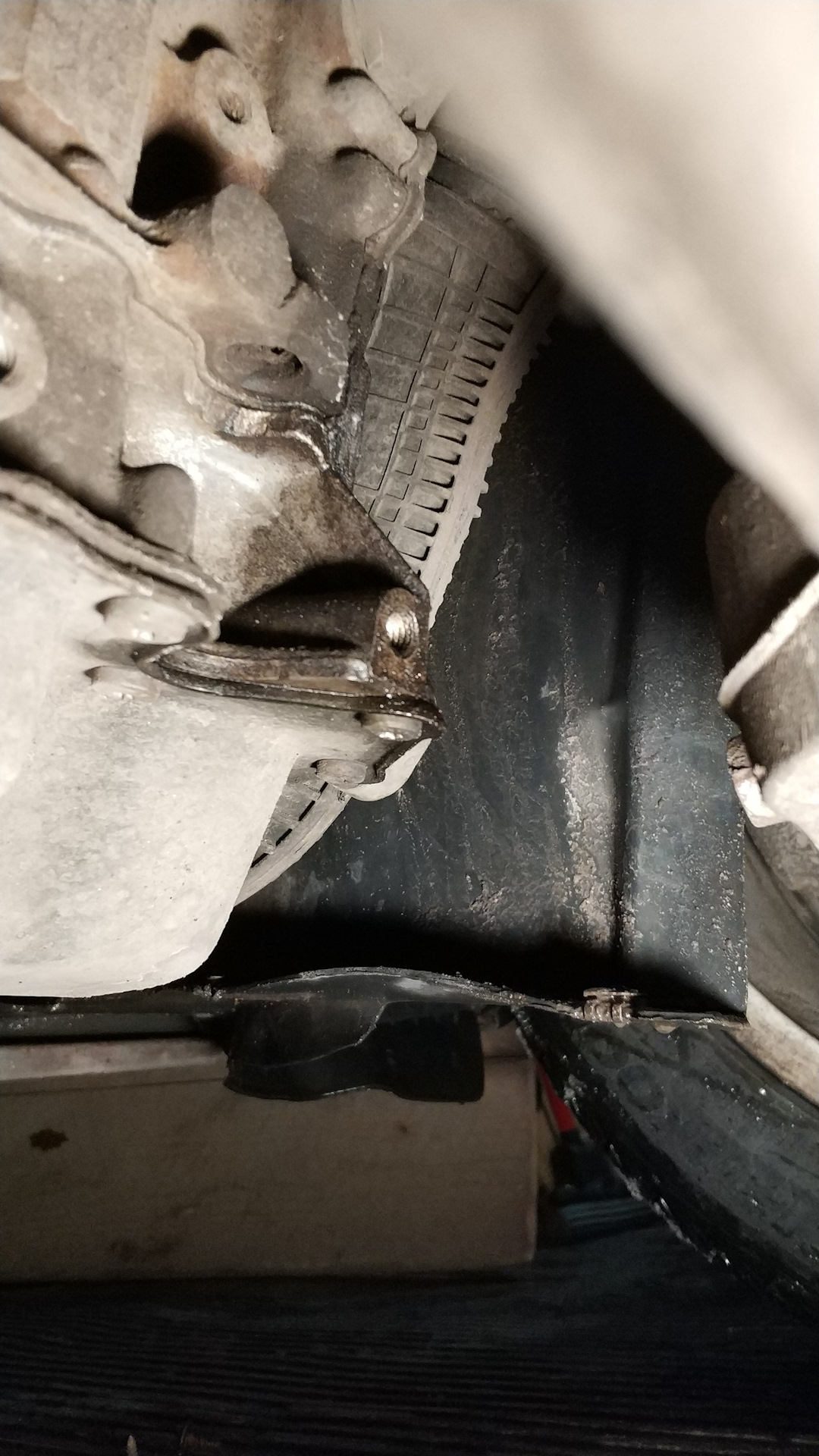

Снизу глянул на картер, все в каких то свежих подтеках, то ли сверху пролилось из-за развалившихся частей фильтра, то ли поддон или еще что то хуже…

Подтеки — следы замены цепи и старой крышки? У меня по крайней мере так было
не менял еще цепь…
проверял на 72 тыс натяжитель все кругом сухо было, и когда стойки стаба менял не припомню что либо блестящее.
Я зачистил все карбом и очистителем тормозов, посмотрю через пару тыс.
Тогда может родиться новая теория запотевания рядом с крышкой грм
