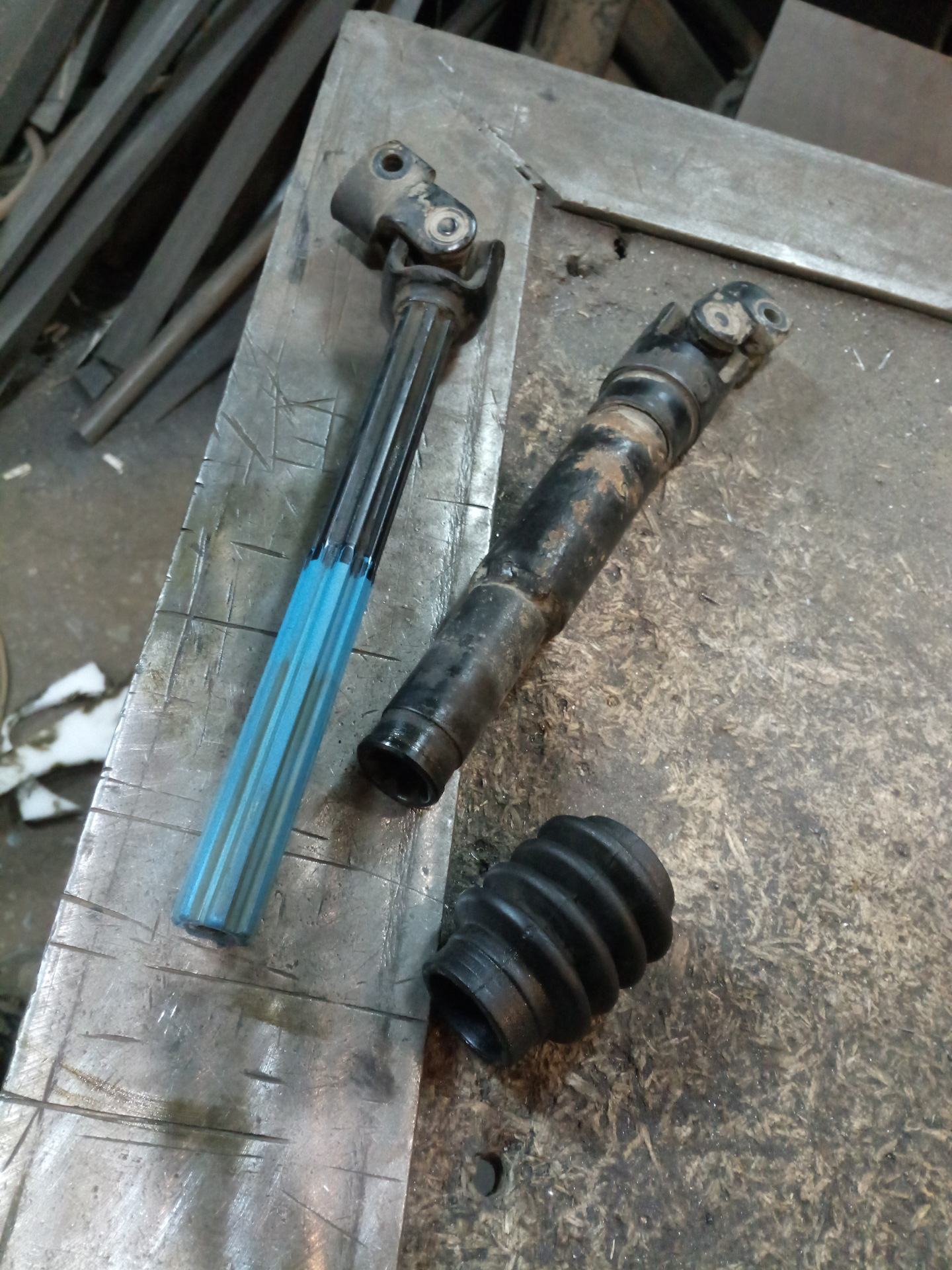

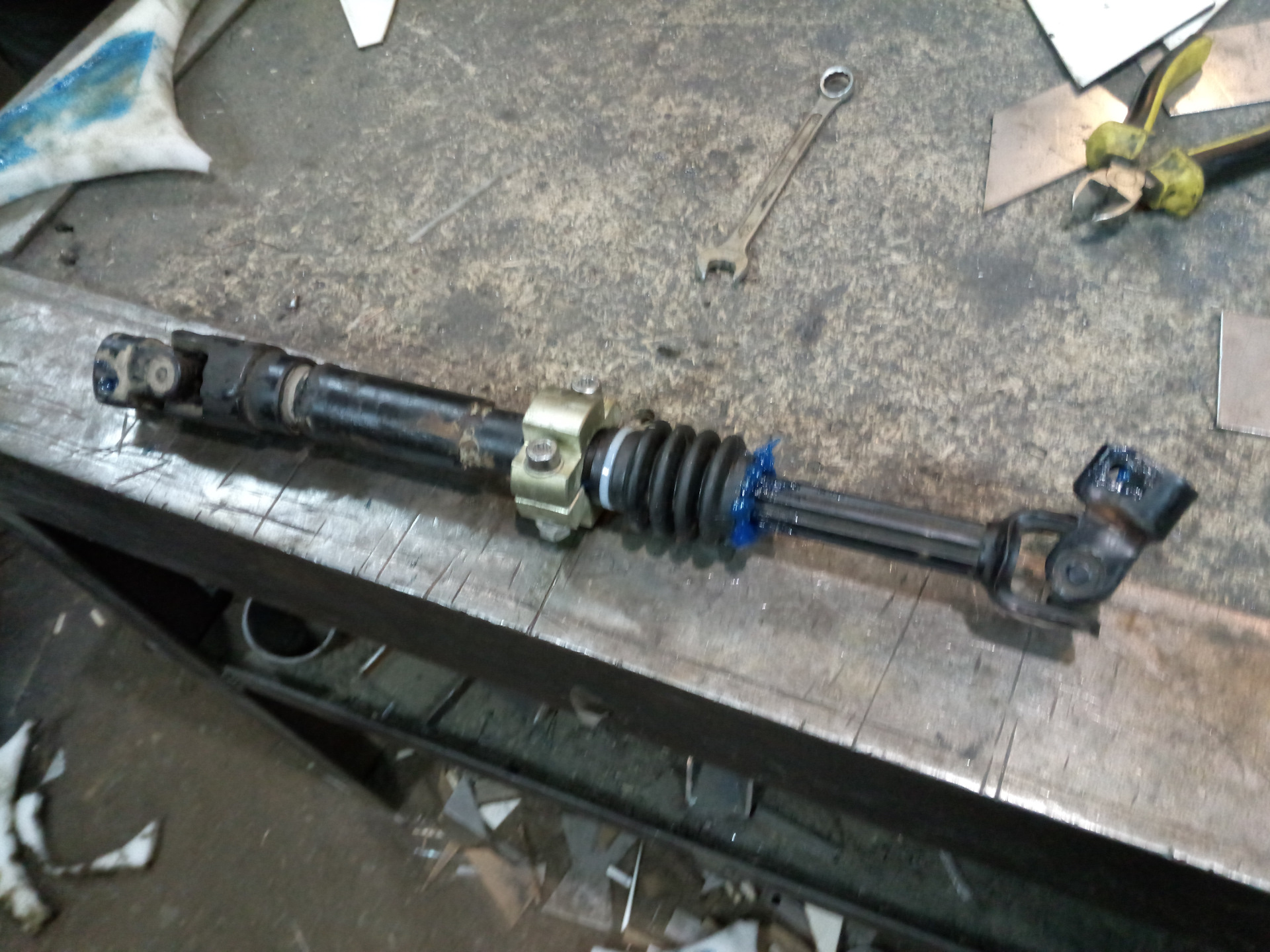

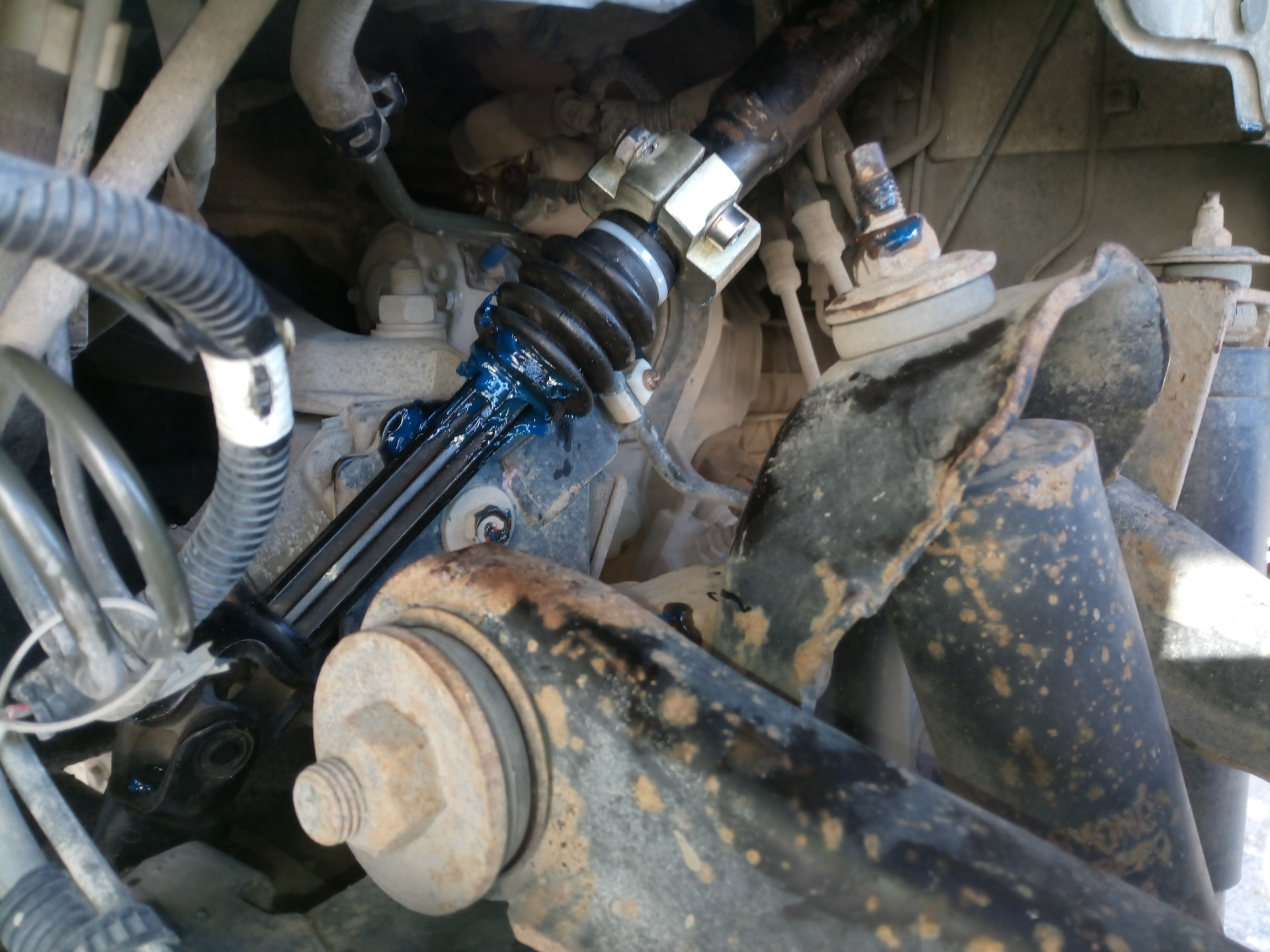

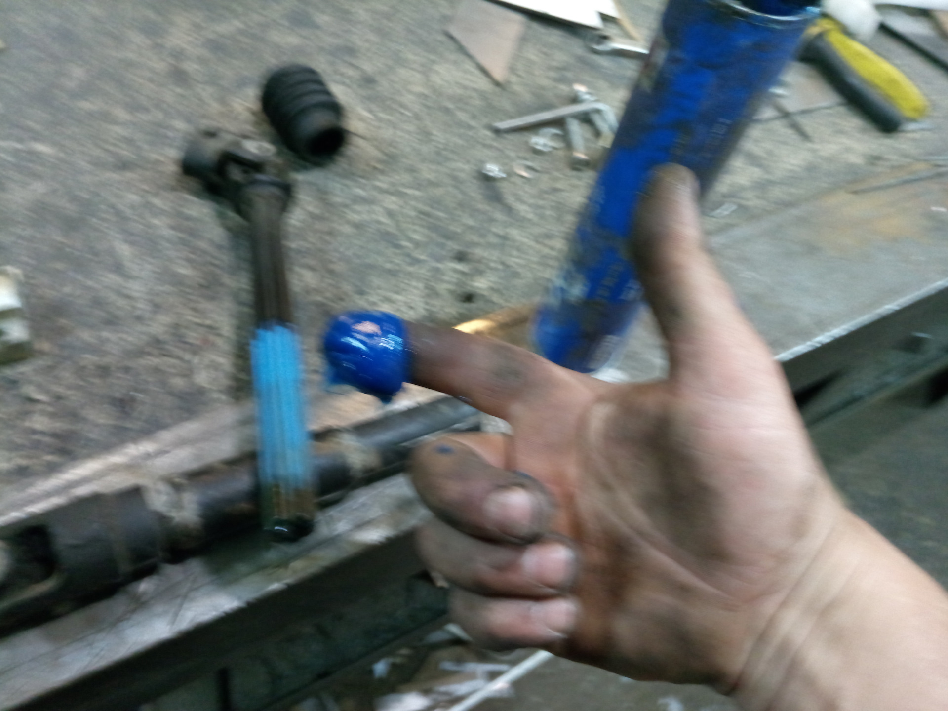

Если кто помнит, ремонтировал я как то люфт в шлицевом соединении рулевого кардана при помощи хитрого хомута.
www.drive2.ru/l/492829425067360945/
Ещё тогда, меня не покидало смутное ощущение, что это, в общем-то, полумера.
Через некоторое время — да, это всё туфта, надо резать. Ибо стуки в рулевой возобновились.
Причём, я уже вылечил пару машин таким образом, хозяева ездят и радуются.

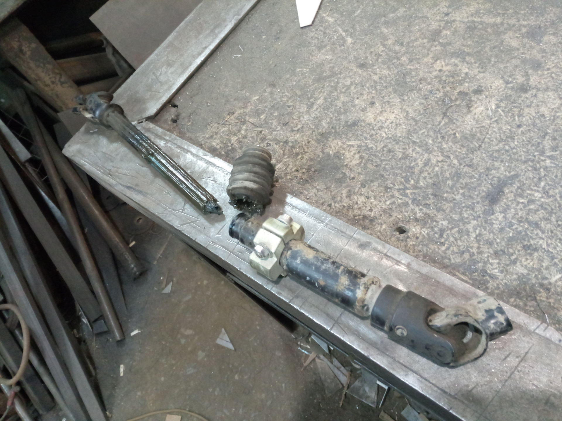

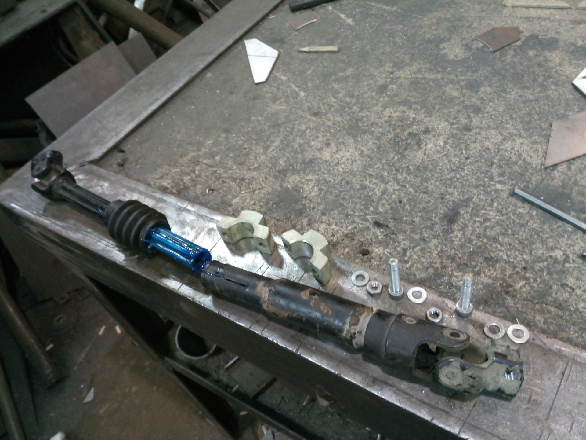

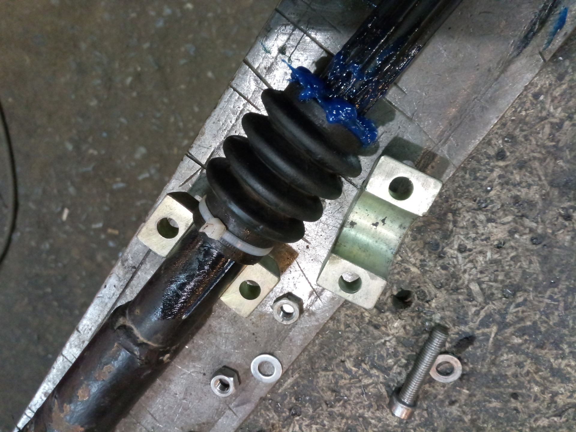

Последовательность действий простая:
Снимаем кардан
Очищаем его, промываем

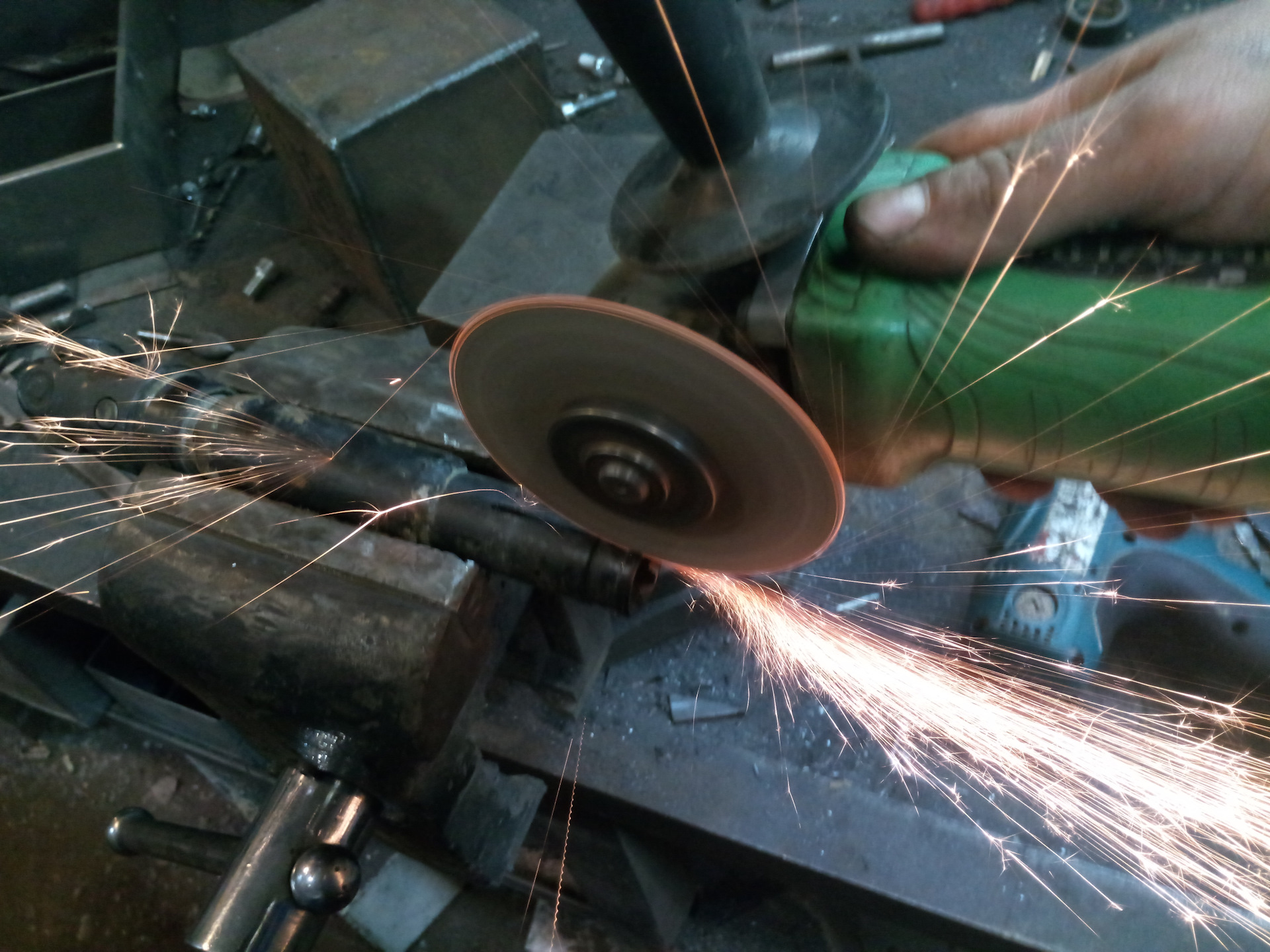

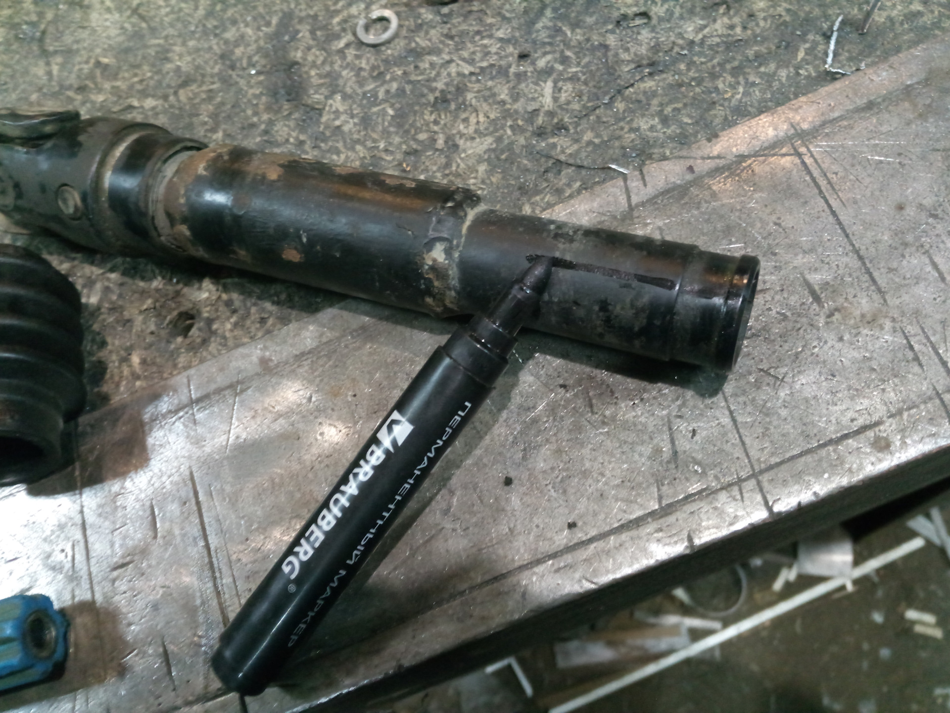

Размечаем на "маме" 50мм

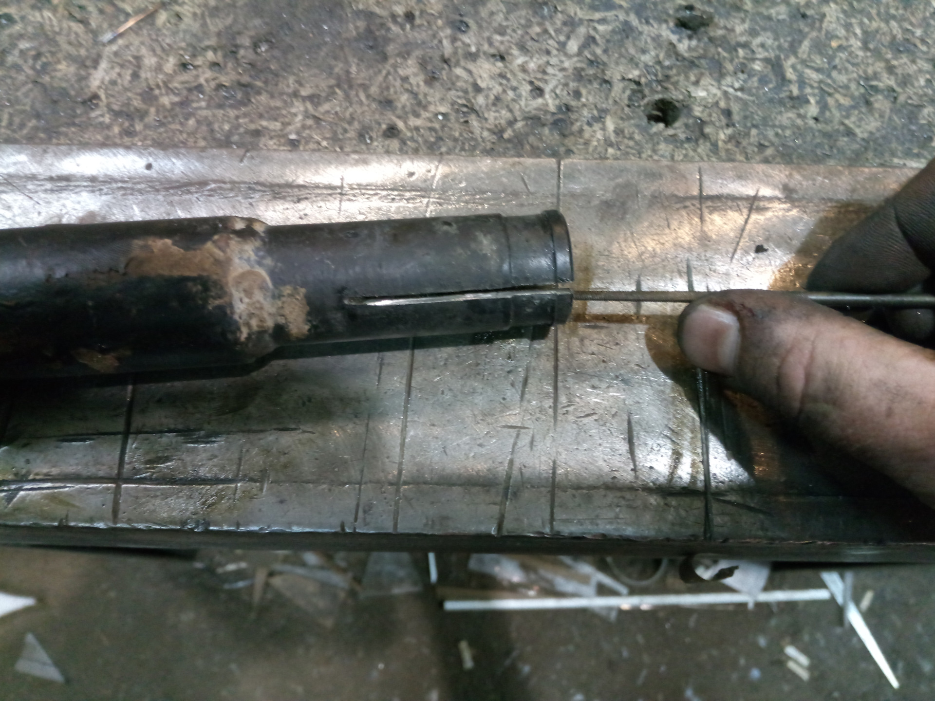

Режем болгаркой
Убираем изнутри заусенцы натфилем
Смазываем
Собираем, не затягивая хомут до конца

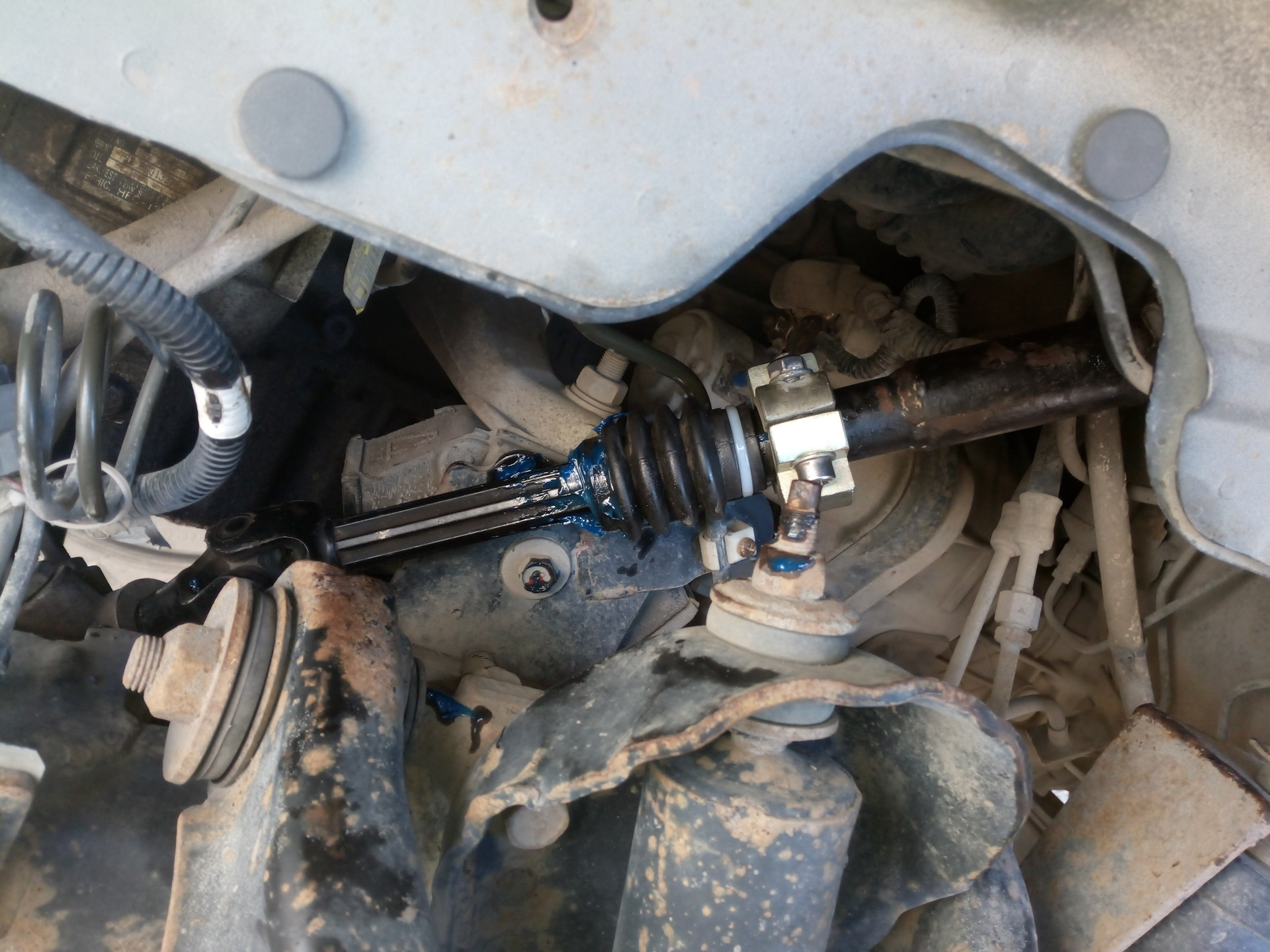

Ставим на машину
Затягиваем хомут (не до дури)
Катаемся, напряженно прислушиваясь
Если всё чётко — продолжаем радоваться жизни ))
Чертежи хомута я выкладывал ранее.
Спасибо!
Мир вашему дому!
Комментарии 27
ну ввпилить можно допустим зачестным кругом. площадь прижима увеличится?
Блин, мы с тобой наверно о разных железках говорим
а имеет ли все это смысл? может тогда лучше выпилить пару шлицов?
А каким образом ты их выпилишь то?
И что это даст?
а пилил шлицы в каком месте? где выступает или где впадина?
Где впадина.

У меня пять болгарок, и лишь одна эта, без кожуха.
Это так всегда, но пользоваться получается одной, самой удобной…)
Глазьев то у тебя не пять!)
Заметил, стружка залетает в глаз, независимо, есть на болгарке кожух, нет его…
Порой, даже под очки, сцуко, залетает!
Или в ухо…)

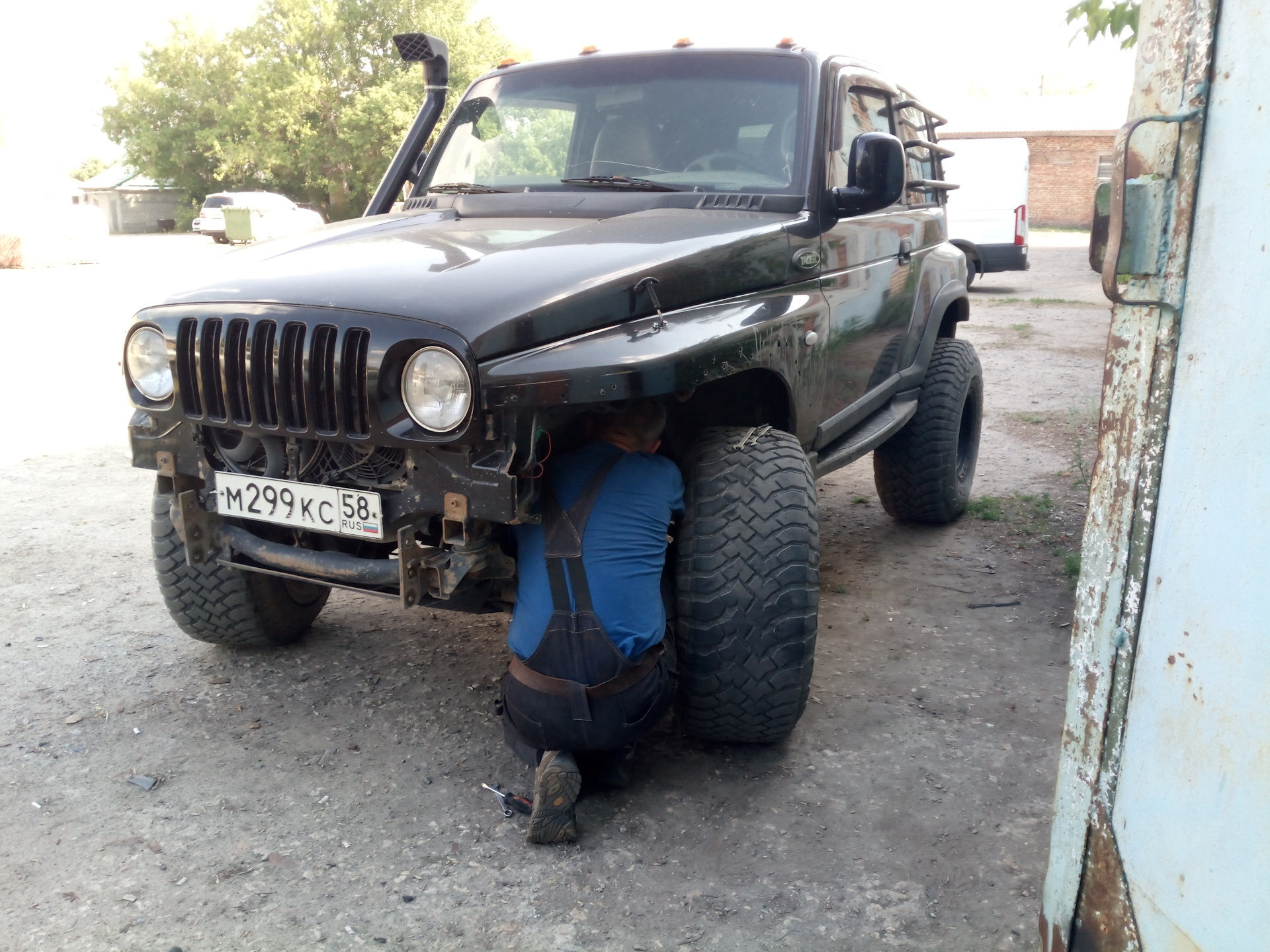

На двенадцатом фото твоя задница засветилась или кто "подневольный"?
____________
Щас МаксАлекс придет и пойдут "клочки по закоулочкам".
А я в первом ряду.
Нет у меня подневольных — все сам, все сам.
____________
Да пусть приходит, тут ничего особо нового.
"Нет у меня подневольных — все сам, все сам."
Миш, да ты гуру селфи.😨
Годы одиночества приучили меня фотографироваться путем установки двух секундной задержки срабатывания затвора камеры и подбрасывания телефона вверх.
Раза где то с двадцатого, иногда получается удачный кадр.

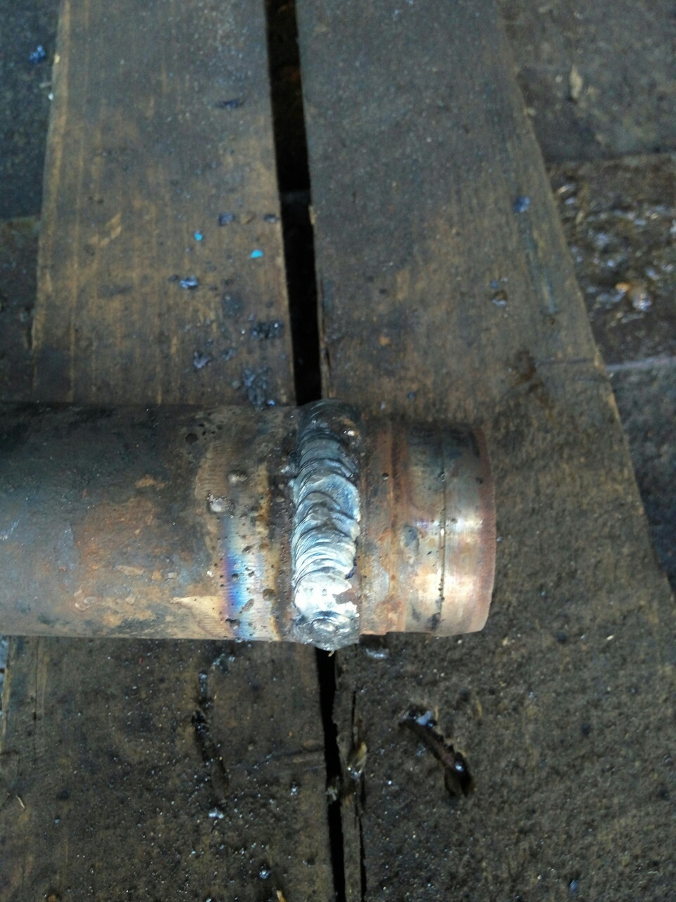

Проваривают карданы по шлицевой покругу метал сжимается, зачищается и дальше можно ехать.
Проваривается "мама", я правильно понял?
Да
С рулевым карданом, я бы всё-таки не экспериментировал со сваркой, чуть лишнего перегреешь, вообще "папа" не влезет.
Вот не информативная фотка со смазкой и рукой, все размыто
Да была под рукой какая то синька… кажется для подшипников.
