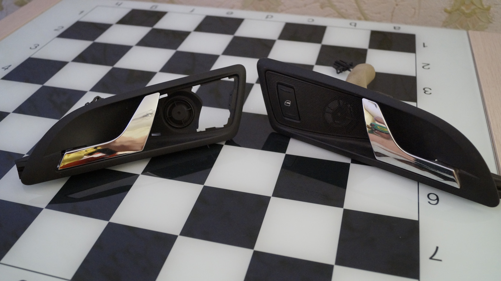

Отъездив 2 года на Окташке, только сейчас дошло что, не играет пищалка, задняя левая. Я вообще почему-то вбил себе в голову, что у меня в машине 6 колонок, вместо восьми и грешил на низкочастотник, что он как-то слишком глухо играет, думал с контактами у него что-то.
Полез карту снимать, (сломал 5 клипс из 7, заказал) сразу всё дошло до меня, в чём дело, пискля признаков не подавал.
Ну я нашёл человека, кто занимается перемоткой динамиков, вердикт-сгорел.
Я давай искать походящие по размеру динамики и огорчился, раз-это дорого, два-только парой.
Думаю поменяю вместе с ручкой, давай искать на разборках, нашёл только передний правый блок, но цена- халява-250.
Взял этому же человеку отдал, на перепайку и вклейку, можно и самому было, ну да ладно, зато сделал на совесть, с заводской вклейкой, точечной не сравнить.
В итоге сразу почувствовал, звук ощутимо лучше стал.
И заодно наконец-то замок ремня безопасности водителя отремонтировал, точнее сигнал непристёгнутого ремня, который меня мучил все 2 года с покупки, вот я лентяй, делов на 10 мин.
