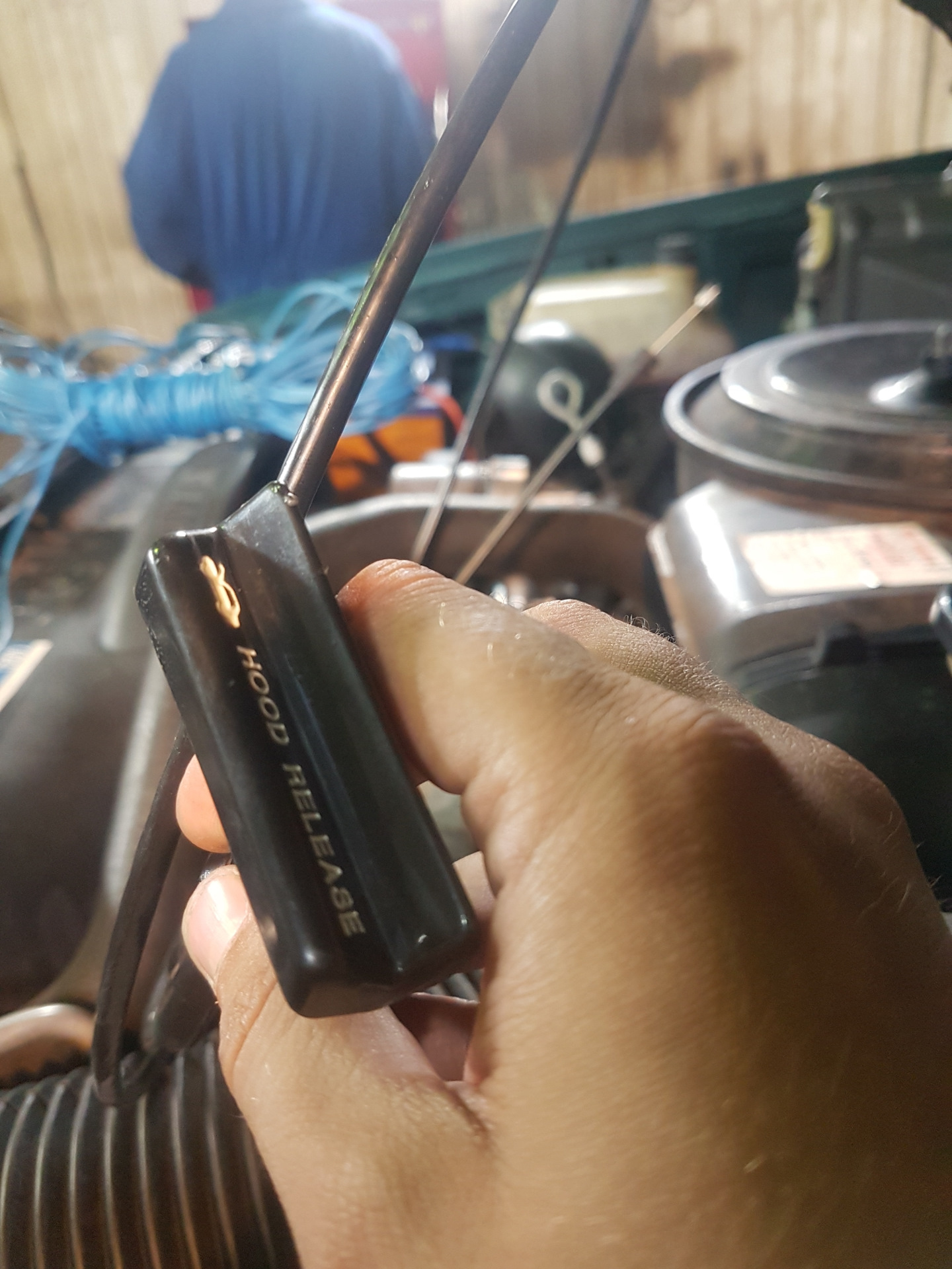

Так же поставили новый тросик капота… так как старый весь изломанный и распушенный.

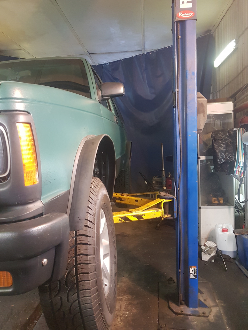

В процессе всего этого поставили расширители арок. И так же обнаружили течь с переднего моста из всех щелей. Заказали все сальники и прокладки… дабы еще разок перебрать передний мост… может что с блокировкой его придумаем.
