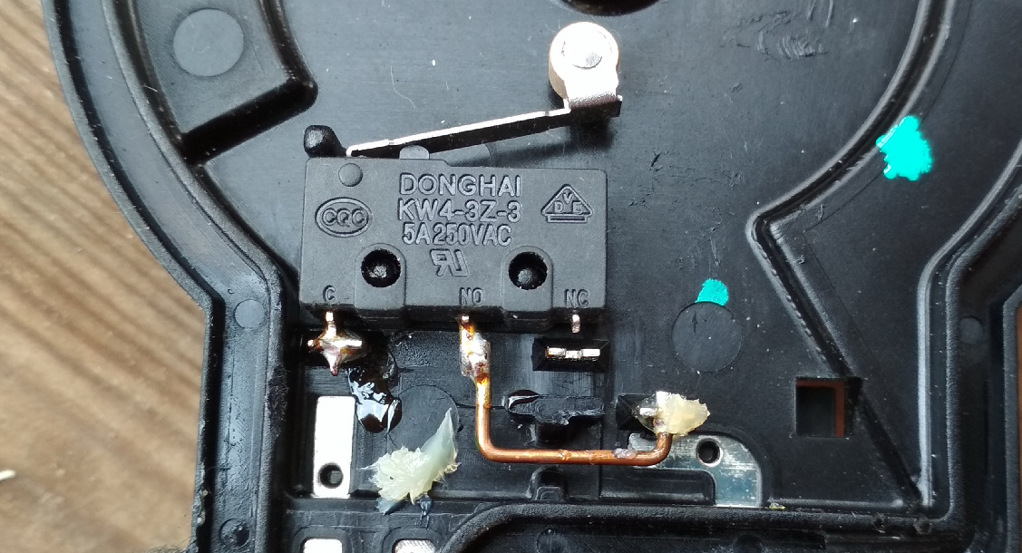

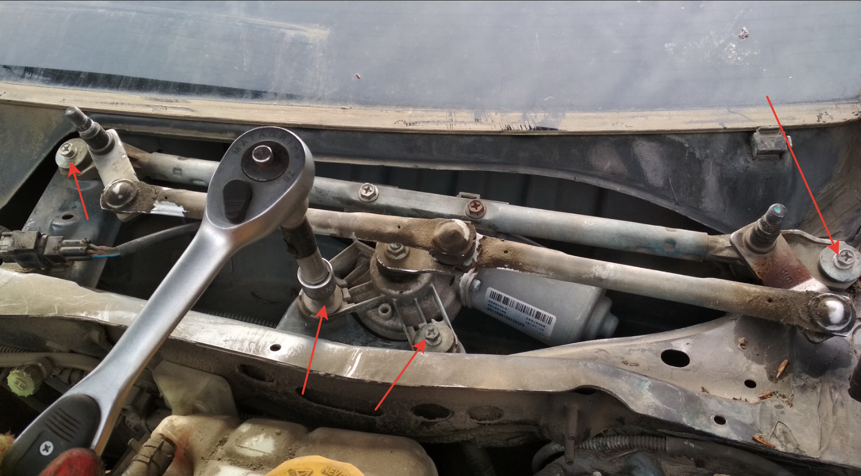

Вылезла такая болезнь каптив, как неадекватная работа дворников — они сами включаются при включении зажигания, а при работе останавливаются в произвольном месте, хоть посередине стекла. Проблема известная — выход из строя микропереключателя моторчика привода дворников. Нужно купить микропереключатель с маркировкой KW4-3Z-3 или его аналог.
Ремонт производил самостоятельно, выкладываю отчёт.

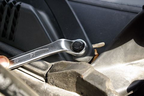

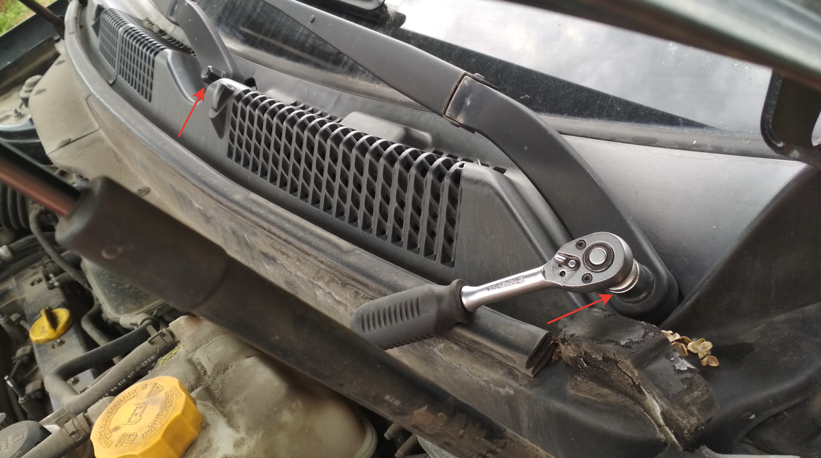

1. Открываем капот и откручиваем гайки, держащие дворники.

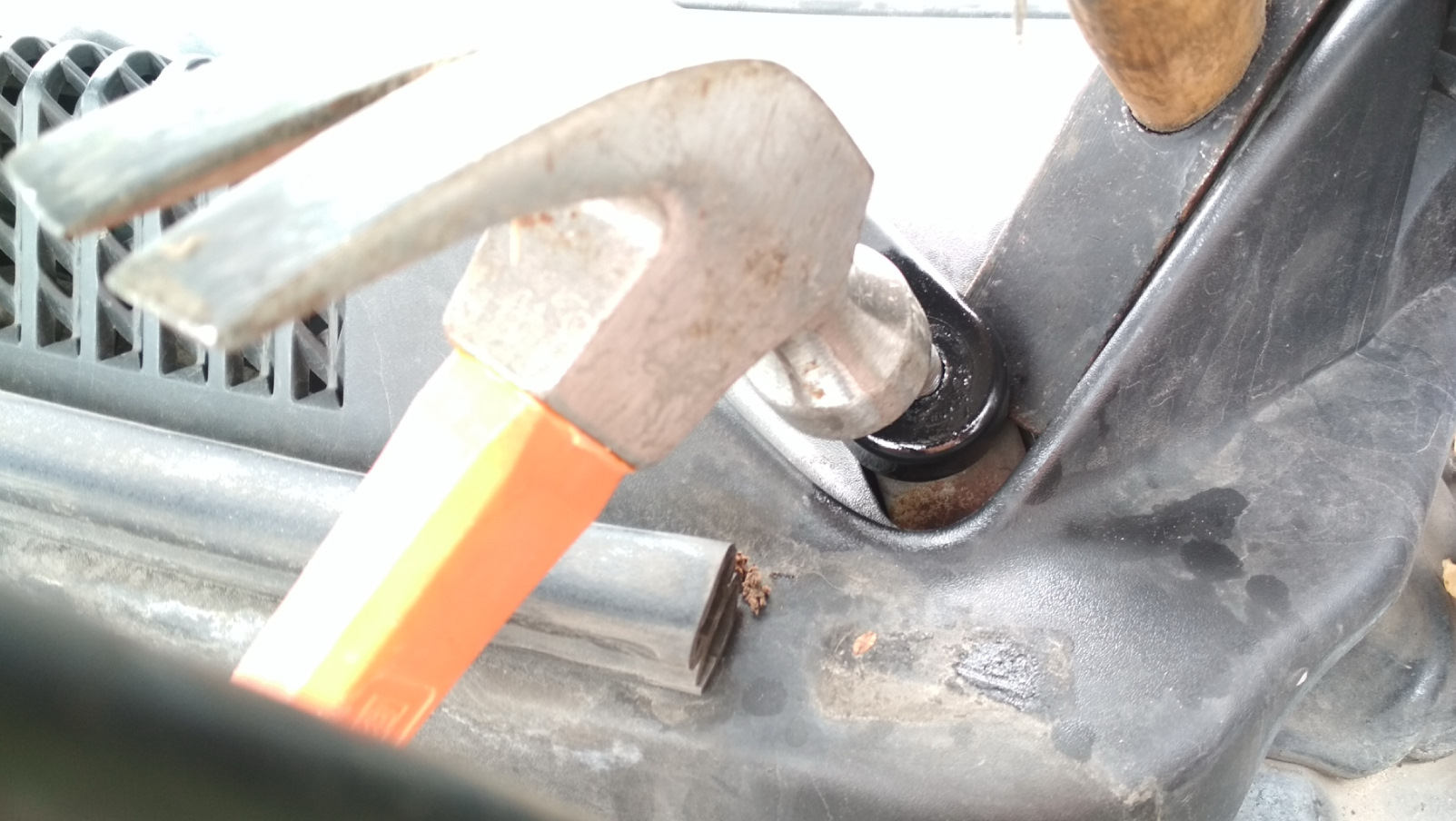

2. Снимаем дворники. У меня один дворник не вынимался, даже WD-шка не помогла. Подкладываем под дворник один молоток для упора, а вторым молотком стучим по оси.

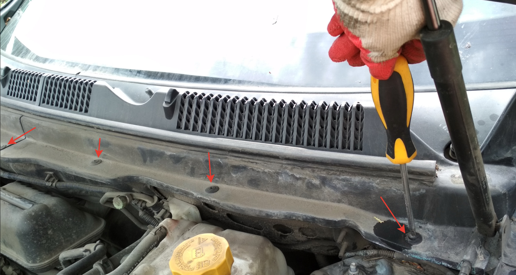

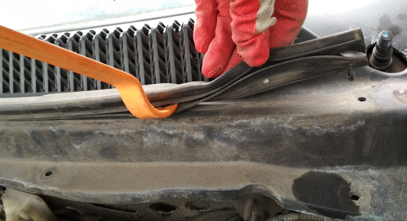

3. Чтобы снять правую часть пластиковой защиты, нужно вынуть клипсы.

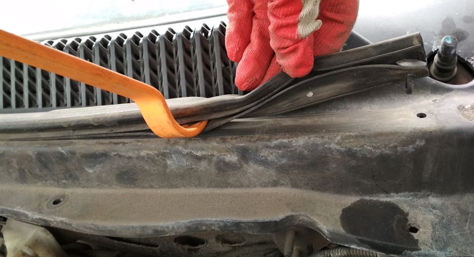

4. Снимаем резинку, которая держится на клипсах.

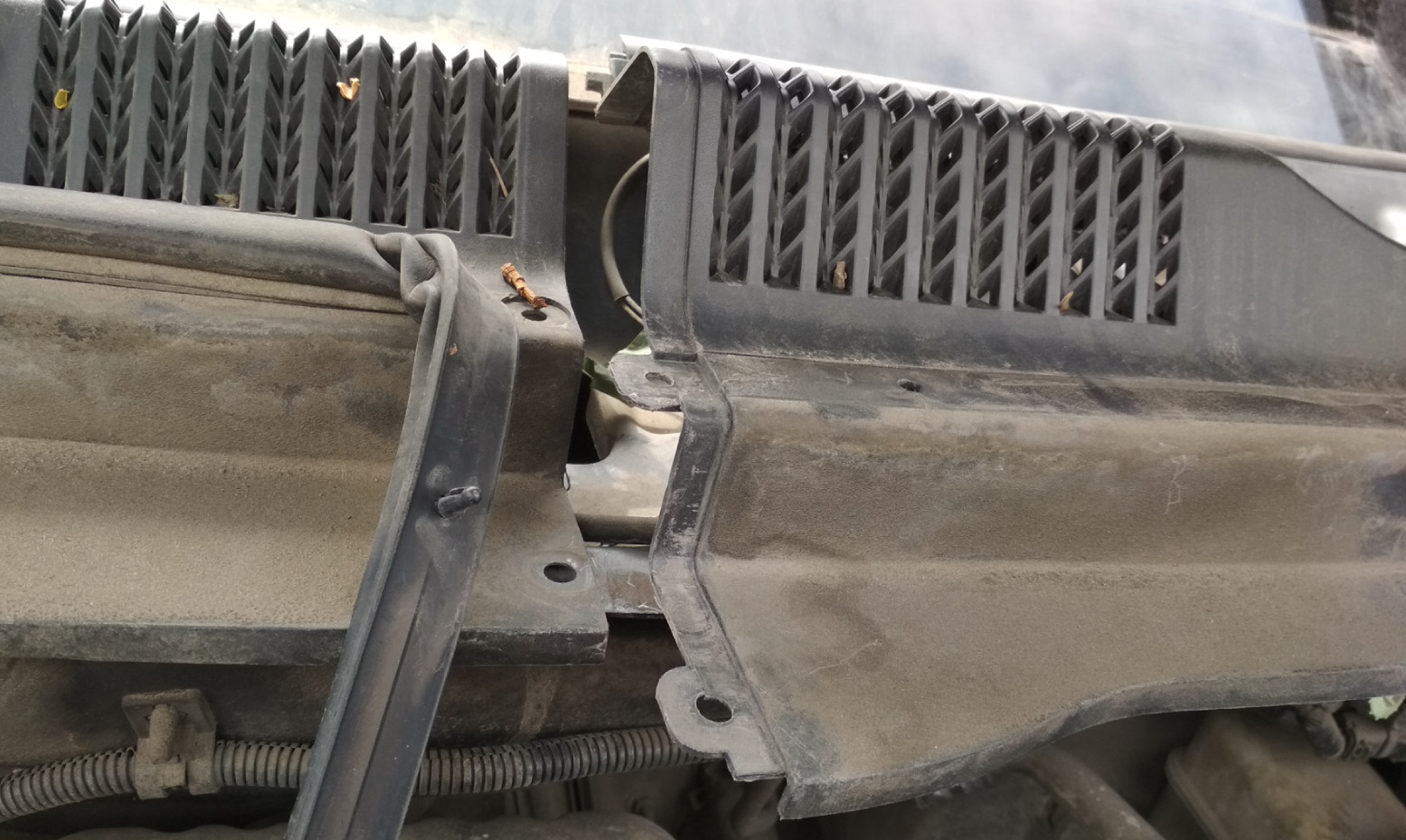

5. Снимаем правую часть пластиковой защиты. Полностью снимать её не нужно, т.к. к ней присоединены шланги омывателя стекла. Просто отодвигаем её в сторону.

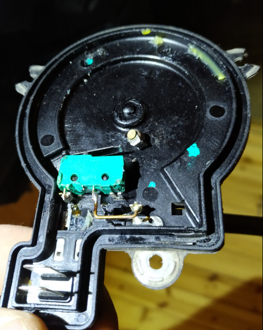

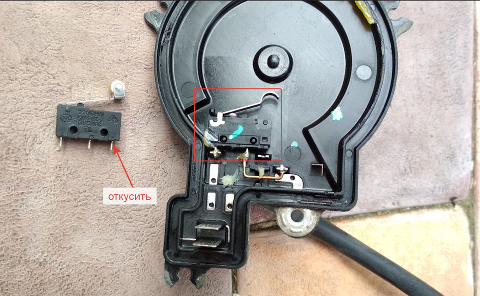

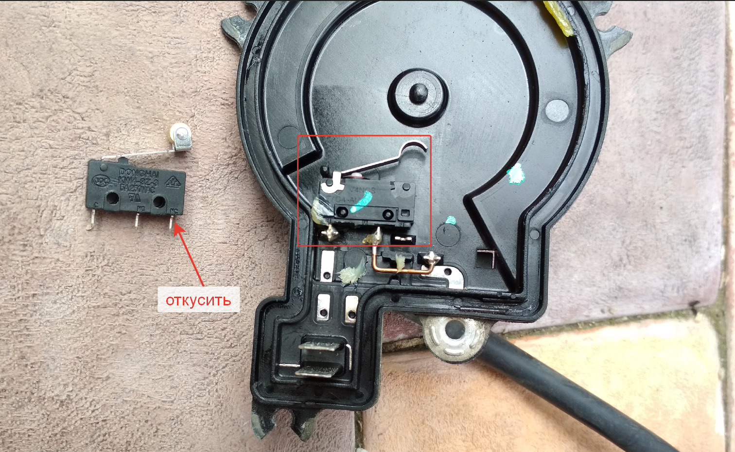

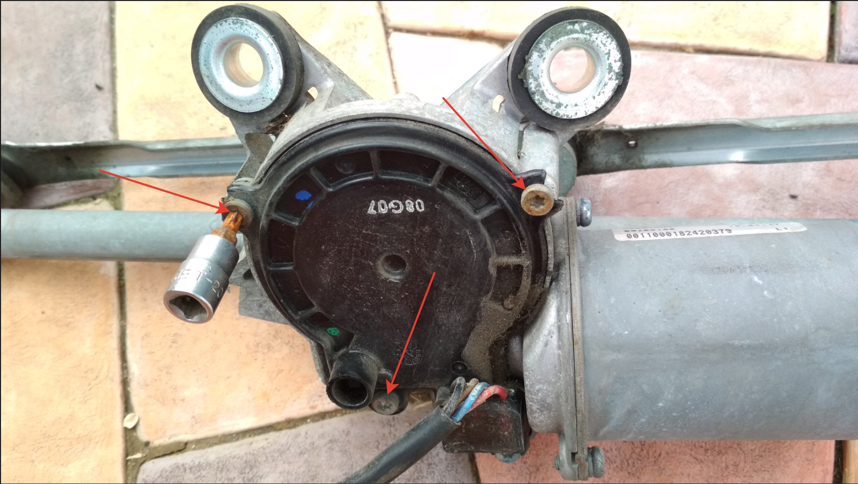

6. Откручиваем 4 болта, держащие трапецию дворников с моторчиком и вынимаем её, отсоединив разъём проводов.
7. Откручиваем пластиковую крышку на приводе.

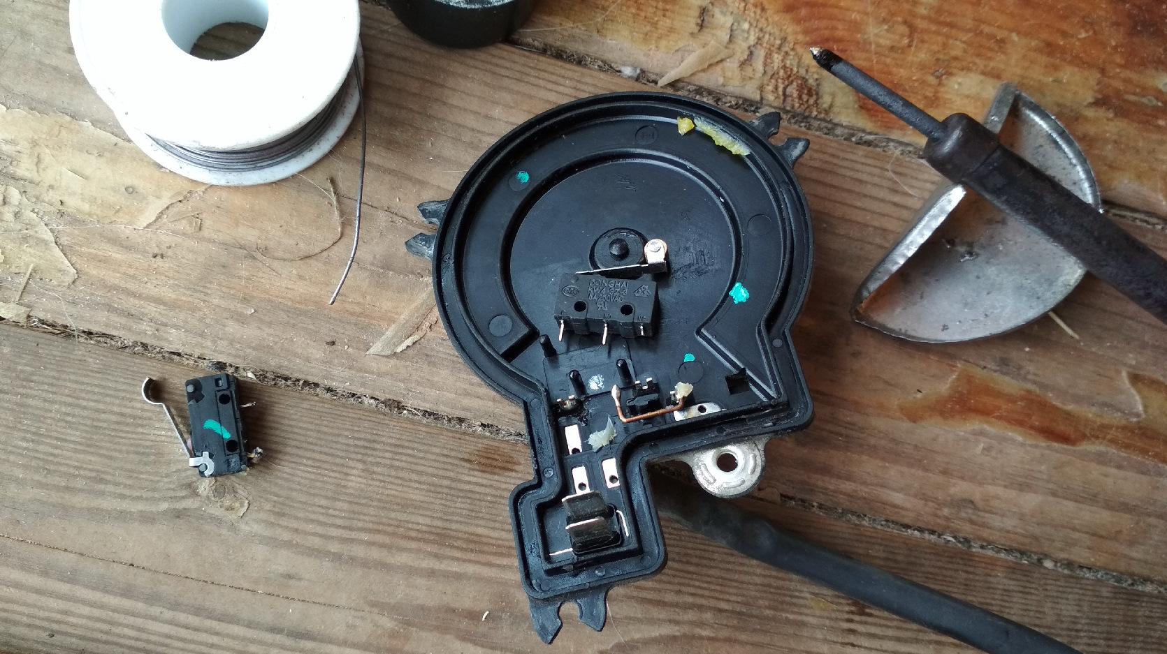

8. Видим выключатель. Его нужно выпаять и заменить. На новом микропереключателе нужно откусить правую ногу (NC). Оставляем общий контакт © и нормально открытый (NO).
В оригинале стоит выключатель с маркировкой V4NCS.
9. Выпаиваем старый микропереключатель и припаиваем новый.
10. Закрываем крышку. При этом следим, чтобы не прижало выключатель, помогая ему тонкой отвёрткой.
Больше дворники нервировать вас не будут.

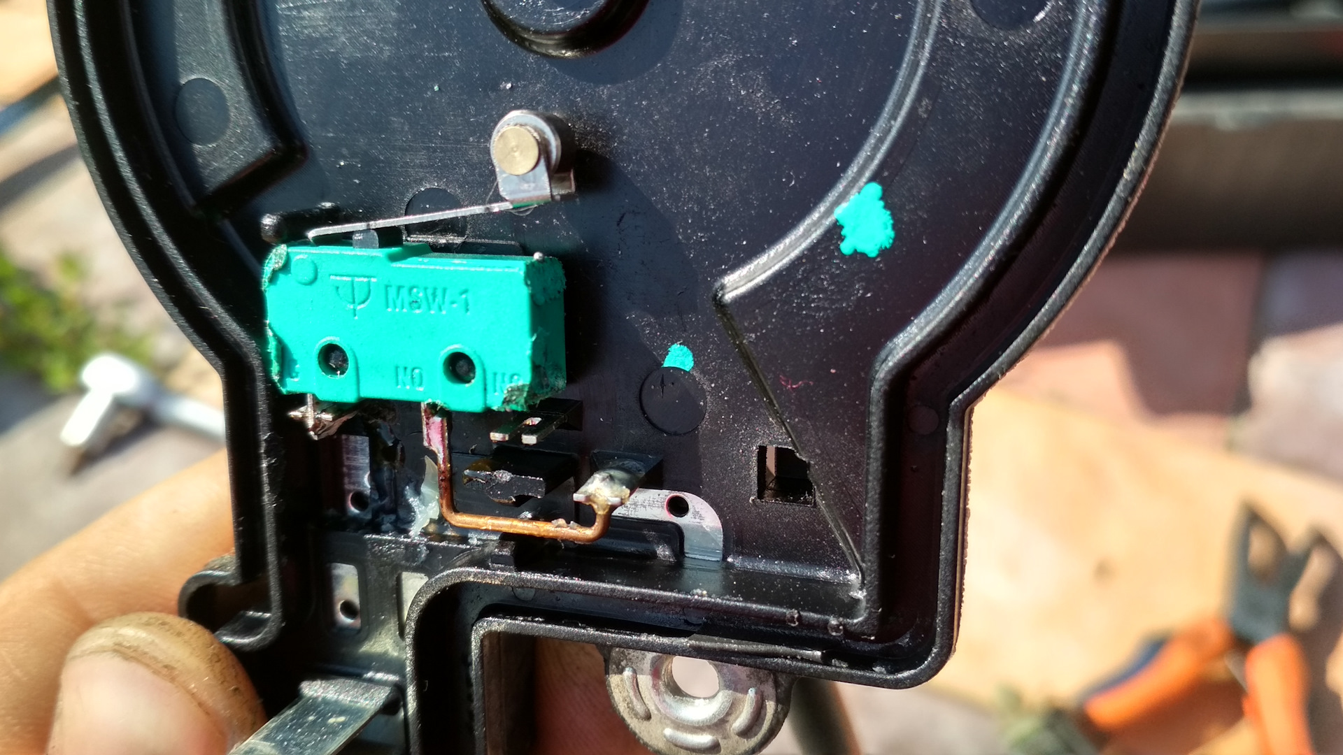

UPD

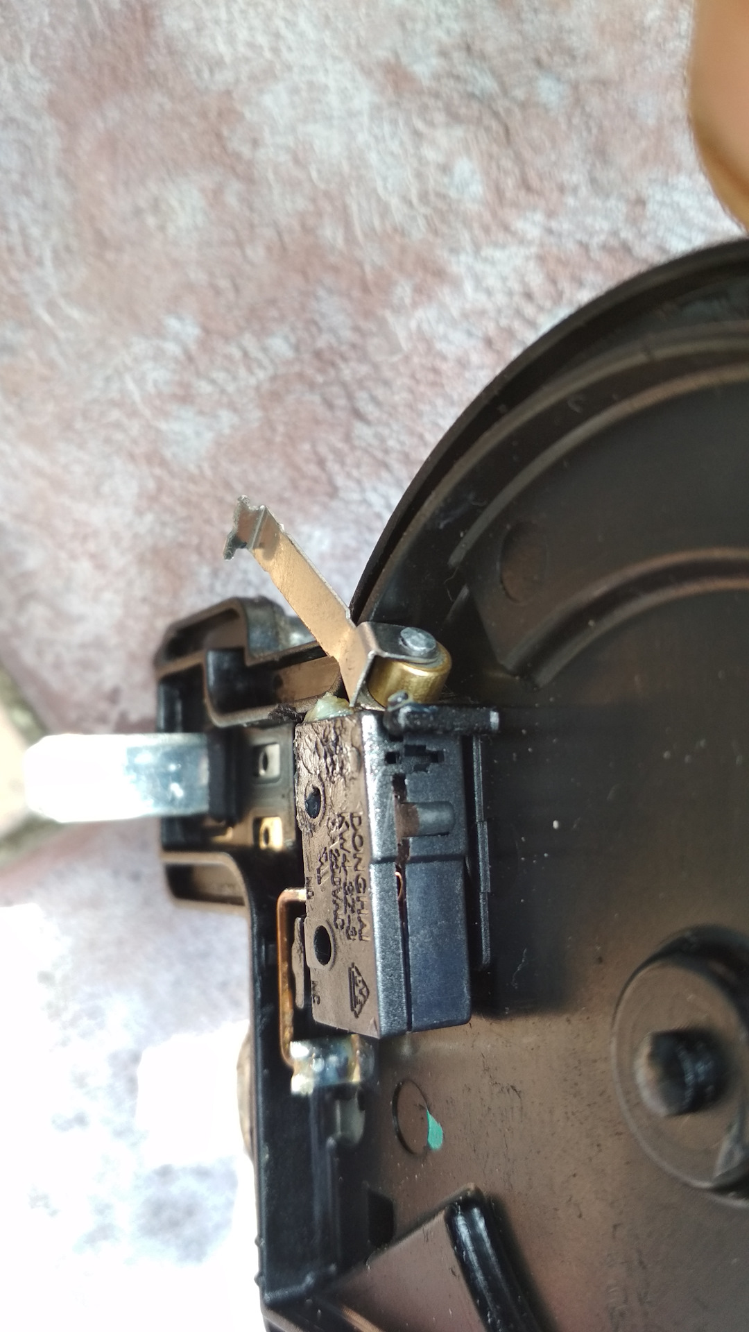

Через месяц дворники сломались. Вскрытие показало, что микровыключатель стал расходиться на две половинки, и из-за этого выскочила металлическая лапка.
Заменил микровыключатель, кстати надо брать на 5 Ампер (как в оригинале), запаял края паяльником, чтобы он не расходился на две половинки.
Посмотрим, сколько прослужит. В идеале нужно ставить родной микровыключатель V4NCS с влагозащитой за 500 руб, но в ближайших магазинах его не оказалось.
UPD

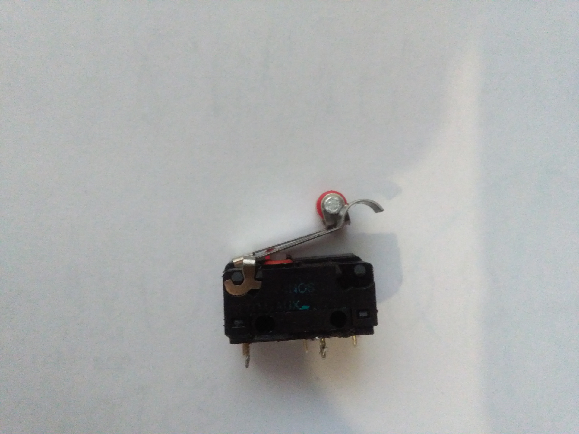

Через полгода отломилась пластинка на выключателе, заменил на такой же, может кто подскажет модели более надежных выключателей?
Комментарии 15

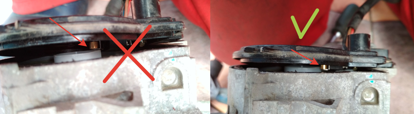

Вон Fedor220 фотку приложил сравнительную, там видно что ломается микрик из-за того, что точка приложения усилия вынесена очень далеко по сравнению со штатным.
Потому его и давит, и скобу ломает.
По фото с оторванной лапкой видно что её возле ролика согнуло даже
Мне не помогло. Но глючить стало по другиму алгоритму. Чкорее всего из-за того, что микрик отличается. (Купил сразу два, сейчас сфоткал вместе с оригиналом).

Спасибо большое автору.Заменил на MSW-13(с роликом). Отработал полгода и ролик отломался. Замены не было и, как бы невзначай, пошли дожди. Пришлось оставшуюся пластинку, от которой отломался ролик, выгнуть посередине под углом приблизительно 45 градусов. Пока работает. Заказал MSW-11 на замену. Всем удачи!
Та же история. Через полгода отломилась пластинка. Уж не знаю на выключатель какого производителя менять…
manzoni630
Боюсь края согнутой отломанной пластины протрут пластиковый вал, лучше поскорее заменить выключатель, чтобы ролик был на конце.
