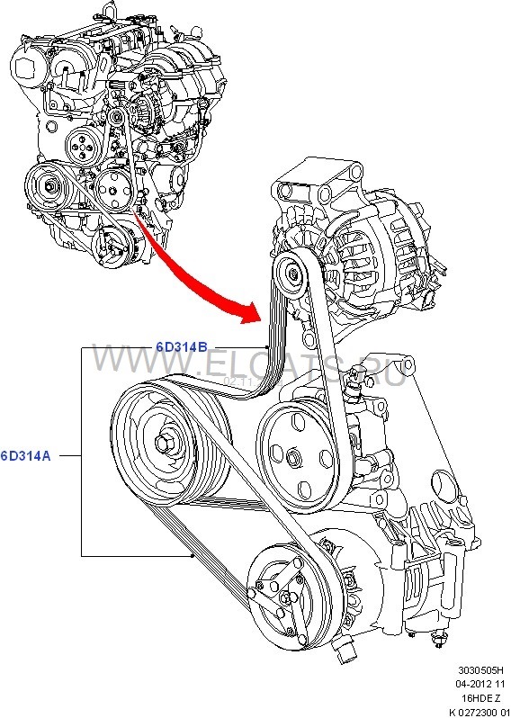

недавно начал замечать свист в моторном отсеке в холодную и влажную погоду при прогреве, заглянув под капот своего автомобиля увидел следующую картину, ремень генератора и водяной помпы был сильно изношен.
В результате принял решение, что необходимо произвести замену ремня.
Позвонил официальному дилеру, сказали, что лучше менять все ремни сразу, т.е. ремень ГРМ, генератора и кондиционера, в итоге 3 ремня! Цена вопроса 15000 руб. за работу и детали. Понимаю, что дорого!
Начинаю обзванивать неофициальные автосервисы, которые специализируются по фордам.
В результате нашел сервис, где запросили цену в 2500 руб. за работу.
Осталось самому купить детали и приехать на сервис. :)
Смотрим схему расположения деталей для двигателя объемом 1.6л., мощность 125л.с., с климат-контролем.
Заказываю следующие детали на emex для моего Ford Focus 3
Детали для замены:
1) Рем.комплект ремня ГРМ фирмы Dayco, состав: натяжной ролик, ремень ГРМ и шурупы, номер KTB764
Надпись на ролике и ремне: произведено в Польше.
2) Ремень генератора и водяной помпы (навесного оборудования) фирмы Contitech, номер 6PK1059ELAST
Надпись на ремне: произведено в Германии.
3) Ремень кондиционера фирмы Contitech, номер 5PK868ELAST
После замены всех ремней неприятный свист больше не наблюдался!

Не могу сообразить где на схеме ремень грм)
Я так понял нижний — это ремень кондея, у меня его сегодня оборвало, до этого машина тоже пишала на запуске и это началось чуть ли не с покупки машины и до 40тысяч он так проходил
Ремень ГРМ находится под боковой пластиковой крышкой, которая находится за приводными ремнями

Интересно, ремни на 1.6 с ГУР отличаются, от ремней для 1.6 с эур?
отличаются) с ЭУР идет один ремень)

Как два?! Я правильно понял из схемы в статье, что один ремень висит на помпе и генераторе, второй крутит кондей и, получается, еще есть ремень для ГРМ?
У меня эур. Один ремень идет на генератор, помпу, кондей, а второй грм.
Дааа. Ну надо же. У меня тоже один ремень оказывается. Просто на схеме еще одного ролика не хватает вот я и не сразу догадался. Как раз там помпа… а вот отдельный ремень это получается как раз на насос гур что-ль?
Получается так как то.
