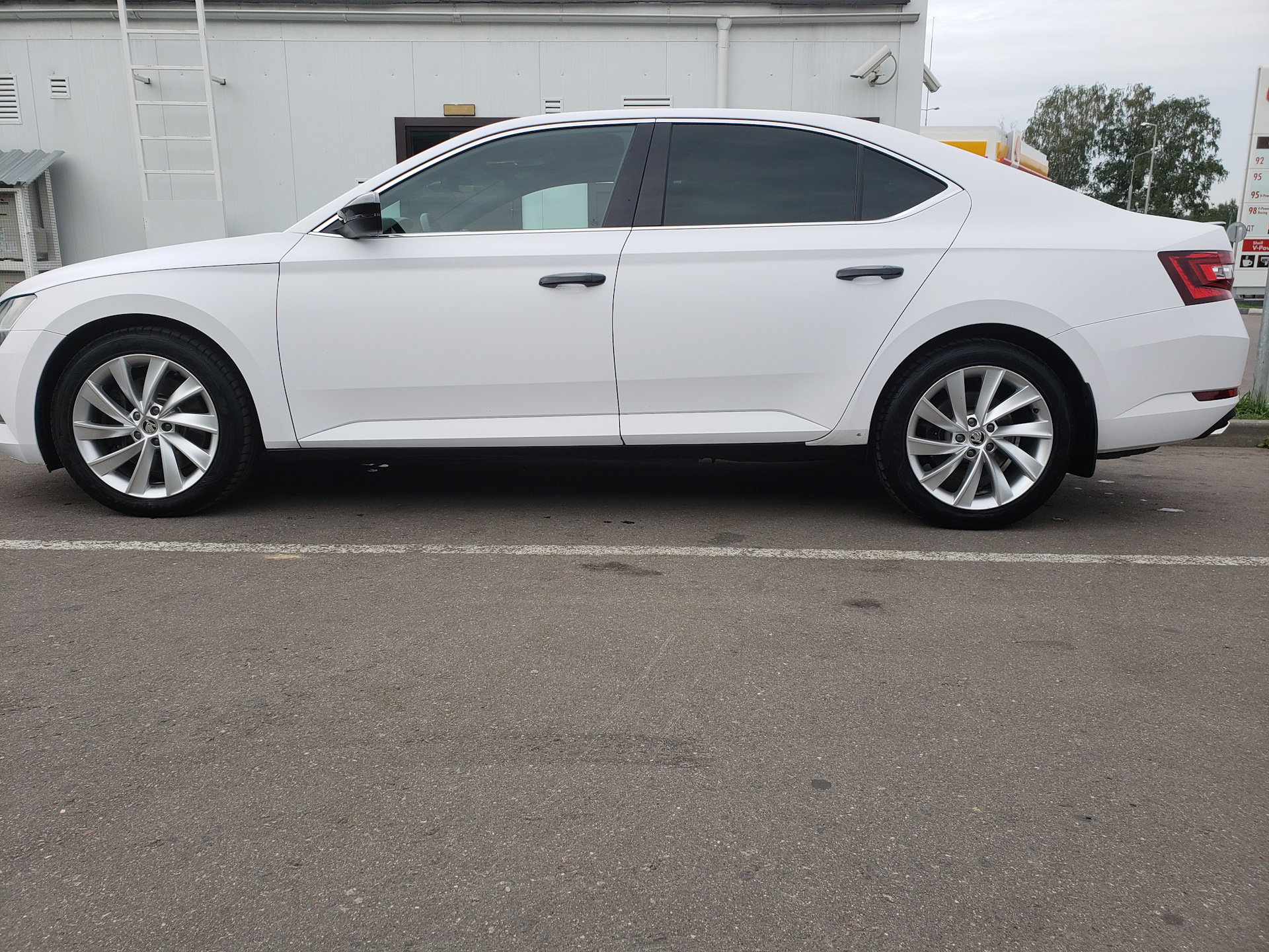

Пришло время поделиться впечатлениями о замене ППД на "евро" подвеску.
В наличии имеем "евро" пружины и амортизаторы Bilstein B6. Процесс замены описывать смысла не вижу, поэтому сразу перейду к впечатлениям. Они двоякие… Первоначальный "ВАУ" эффект сменился (возможно) придирками. Итак плюсы и минусы. Несомненный плюс это управляемость, особенно первые 500 км, потом привыкаешь и хочется большего, собственно как и всегда. Прохождение поворотов, курсовая устойчивость на больших скоростях просто отлично и самое главное ушли отбои передней подвески. Теперь о минусах… Жесткая! Пока покрытие хорошее все гуд, но проезд по неровностям уж больно стал информативен. Сразу после замены была поездка на дальняк по М4. Ехал туда груженый, дорога была сказка, но вот на обратном пути когда разгрузился, машину стало не узнать, курсовая устойчивость куда-то улетучилась, при перестроениях машину стало закидывать. Естественно первым делом стал грешить на новые амортизаторы, но как оказалось дело все в том, что с прошлого года мой pilot sport 4 под-износился и марш бросок в Елец его начал добивать окончательно. Замена передних колес на задние значительно уменьшило этот эффект и отсрочило покупку новой резины) Такое поведение Pilot Sport 4 по мере износа было замечено не только мной top10obzor.ru/avtomobilny…-mm-harakteristiki-otzyvy

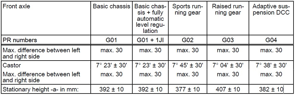

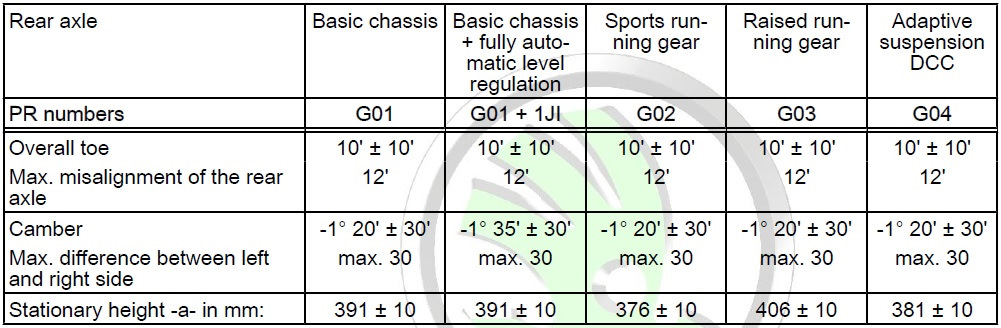

Теперь по цифрам:
Перед был 73,2 см от пола до арки, стал 69,9 см. соответственно разница 3,3 см
Зад был 71,4 см стал 70,07 разница 1,3 см
И вот теперь самое интересное. До замены разница между передом и задом была 1,8 см, перед выше.
Теперь же эта самая разница -0,17 см, зад стал выше.

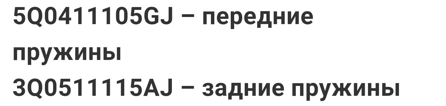

Возможно, что мною где-то была допущен ошибка. Пружины подбирал отталкиваясь от этого автомобиля rus.auto24.ee/kasutatud/auto.php?id=2819283
Соответственно были заказаны пружины: 5Q0411105GM — перед, 3Q0511115M — зад
Хотелось бы услышать мнения

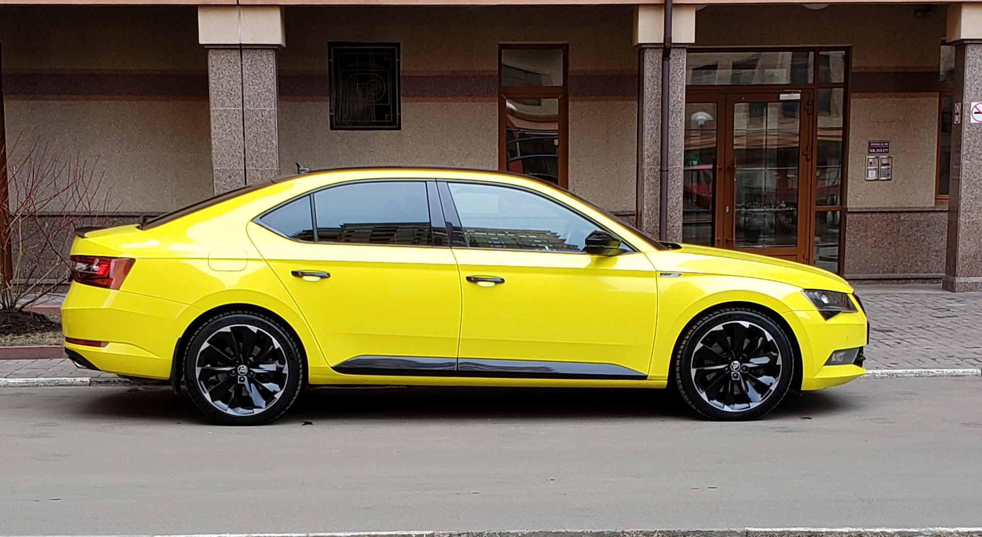

Лучше когда зад чуть поднят. Приедешь — расскажу почему так ))

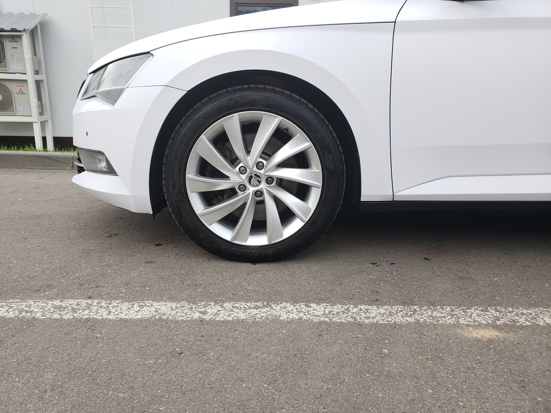

Как так? Визуально у нас с тобой разница в посадке приличная, но сегодня промерял да арки у меня спереди 69 сзади 69,5!
Возможно небольшая погрешность в измерениях из-за китайских рулеток. Ну а визуальная разница скорее всего от разных рвкурсов съёмки и цвета автомобилей. На белом более контрастно что ли смотрится
перед/зад должны ровно меряться, хотя допуск +-10мм итого 20мм разницы в допуске :)

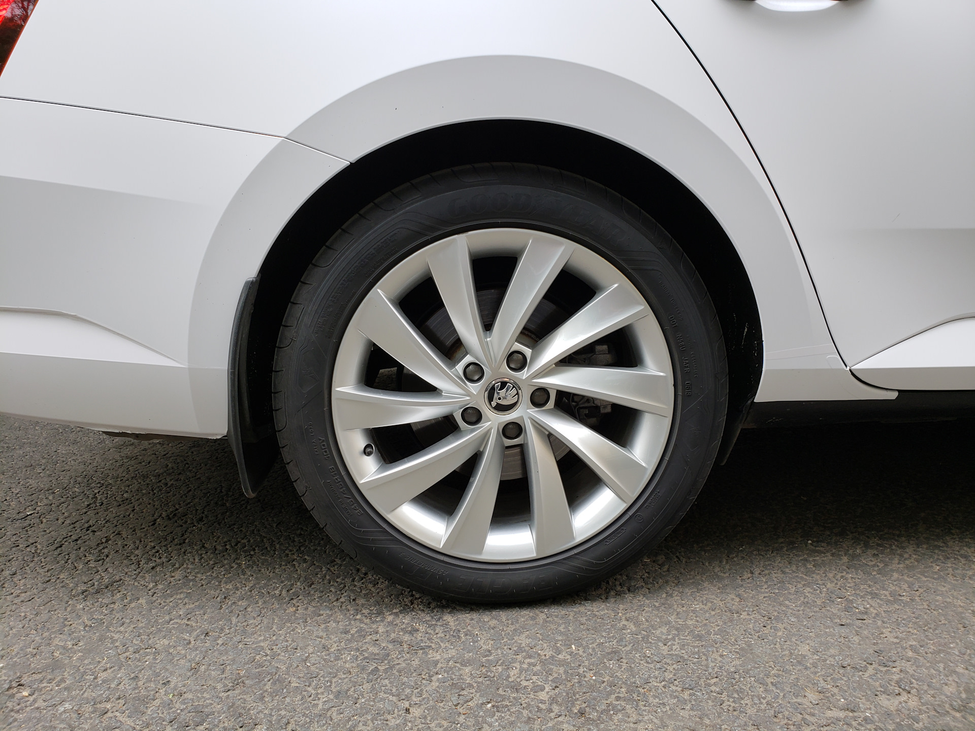

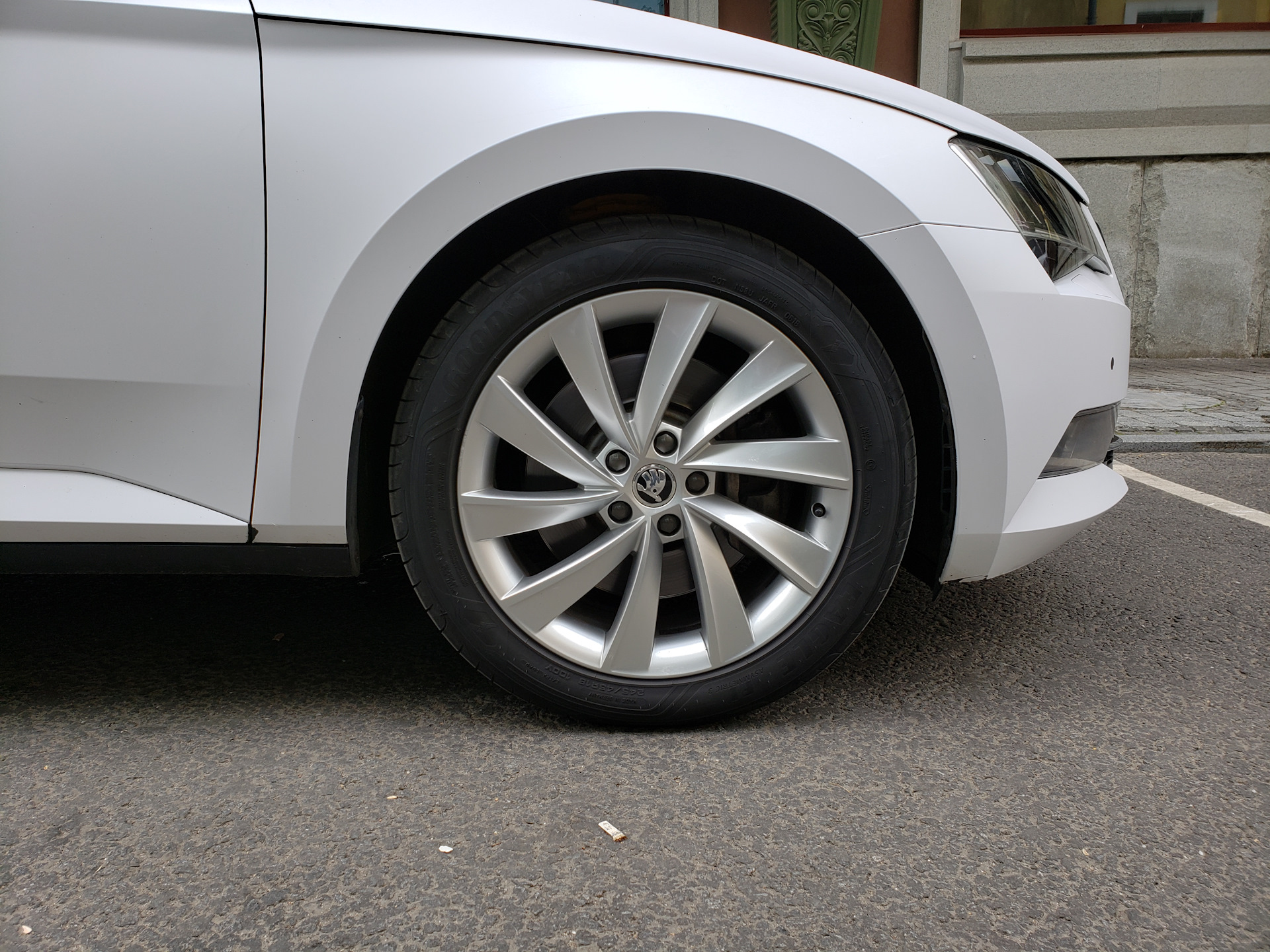

Визуально у нас с тобой от колеса до арки разница 1,5-2 см! Замерю ещё раз у себя с фото. Врятли погрешность рулеток, может я криворукий🙈!
У меня здесь машина стоит под уклоном вперед. Возле дома на ровном ещё сфоткаю
Эти фото ты мне отдельно присылал, а сколько по времени разница с теми что в посте выложены?
Приблизительно 4 недели

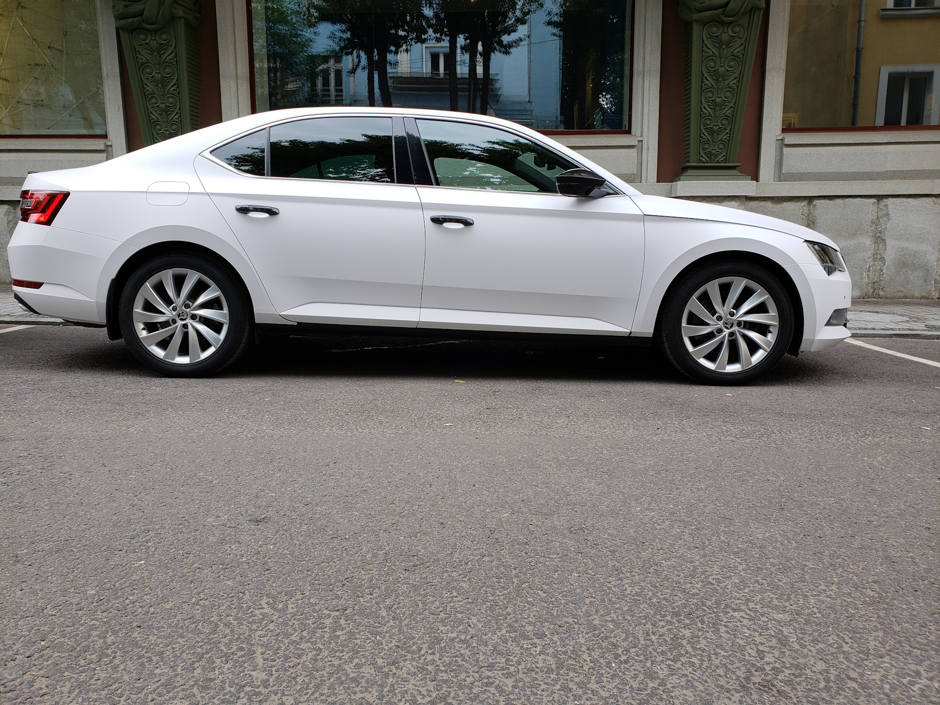

Так может в этом дело, по фото из поста посадка кажется ниже чем на первых, уселись на место! Можешь сделать пару сейчас в профиль на уровне колёс.
Вечером

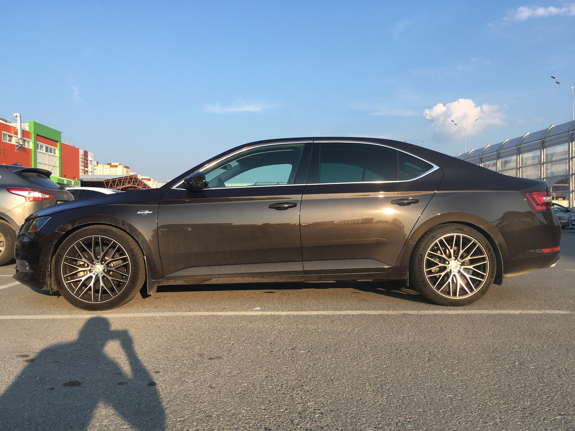

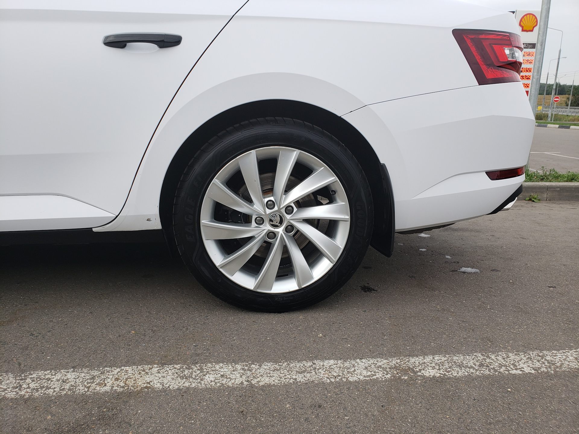

Перед неплохо, а зад да немного высоковата, по идее на ступень ниже пружины AL. Спасибо за фото! А ещё вопрос какие пружины были в стоке?

резина не стандартного размера — поэтому замер от земли не показатель! От центра колеса бы…

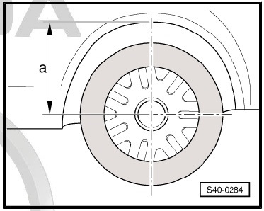

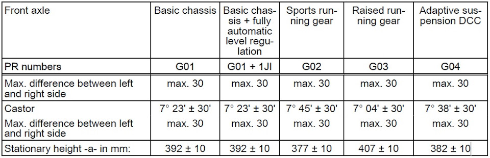

Выглядит отлично, и разницы почти нет перед/зад, как по мурзилке. Ещё бы замер "А" делали, что бы понятнее было.
