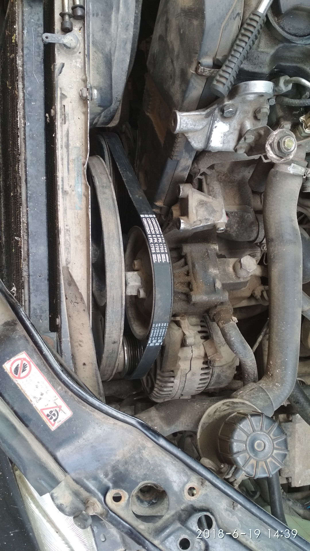

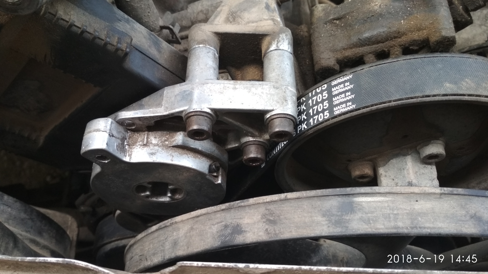

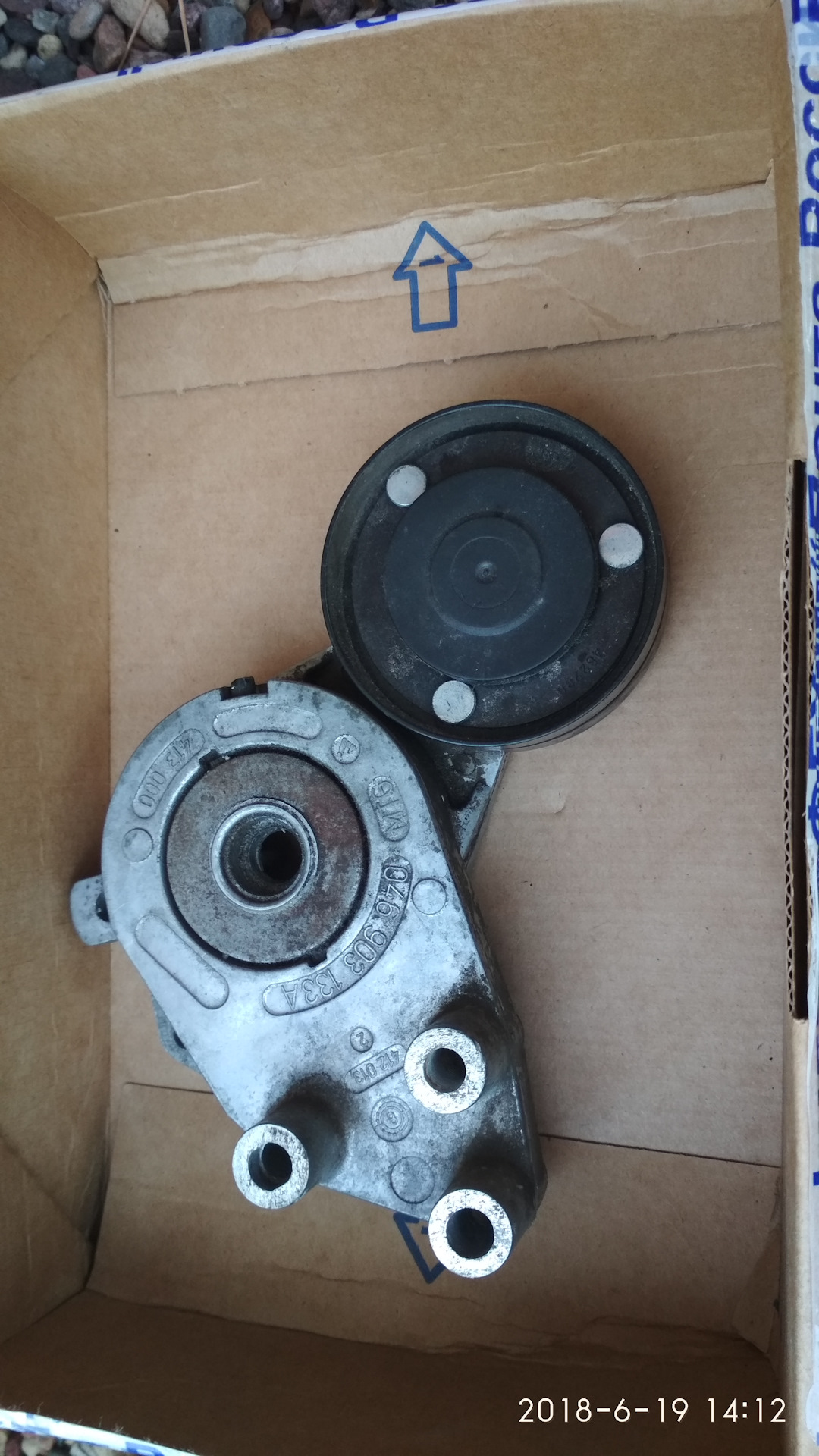

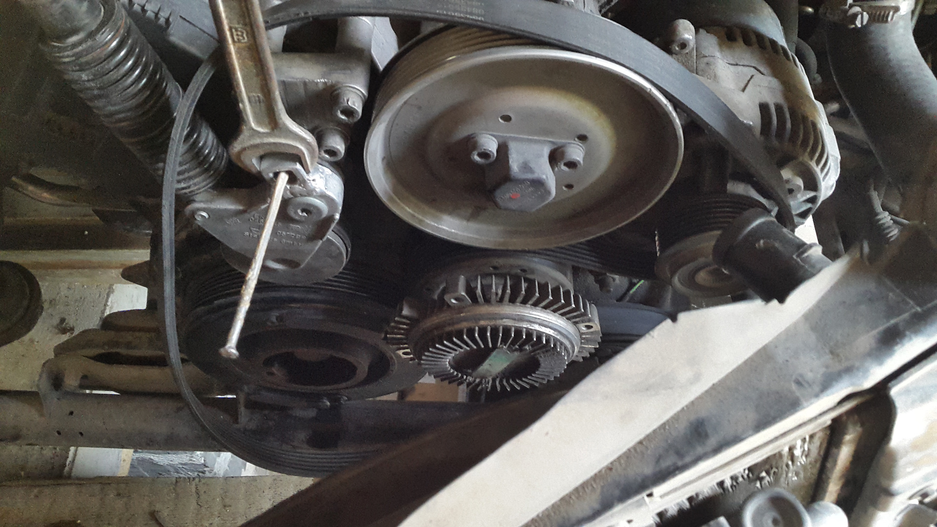

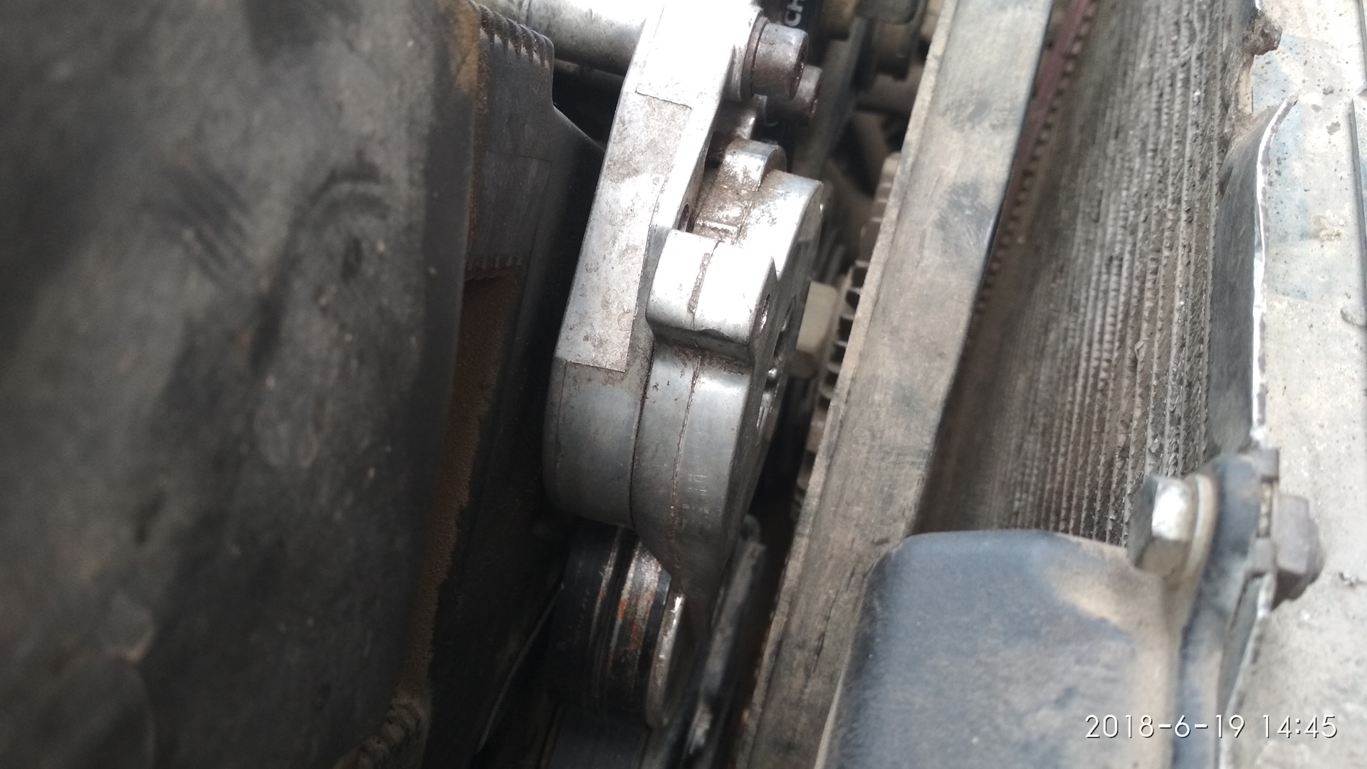

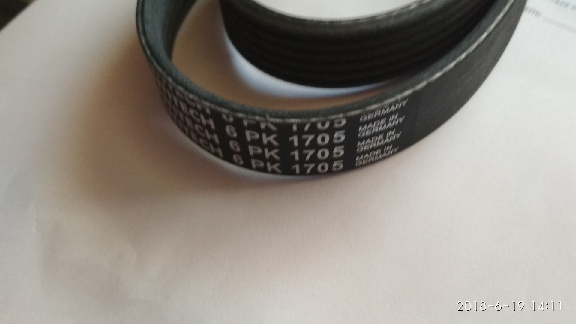

Всем привет! Устал мой натяжитель ремня агрегатов. Аморт вообще лопнул пополам. Тема известная давно, что можно поставить натяжитель ремня от сотки, механический без виброгасителя (амортизатора). Что я и сделал. По объявлениям нашёл нужный мне б/у натяжитель, купил и поставил. Также заменил ремень, он чуть короче. Все номерки деталек на фотках. Всем удачи.
Запчасти на фото: SK1705
