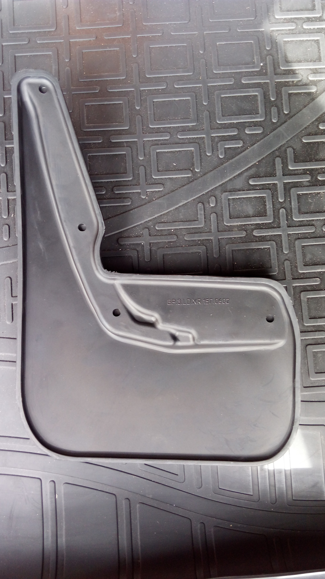

= Забегая вперед, скажу что брызговики подошли идеально, ничего подрезать, подгибать не нужно. Отверстия 4шт уже имеются, только шилом чуток проколоть, либо саморезом при монтаже.
Три крепления имеются, четвертое видимо производитель не предусмотрел. Делается по желанию или при желании автовладельцем.
Зеленый кружок- недостающее отверстие. Поставлено произвольно, для наглядности.
Дополнительное отверстие делается элементарно- шилом, без пыхтения и др. усилий.

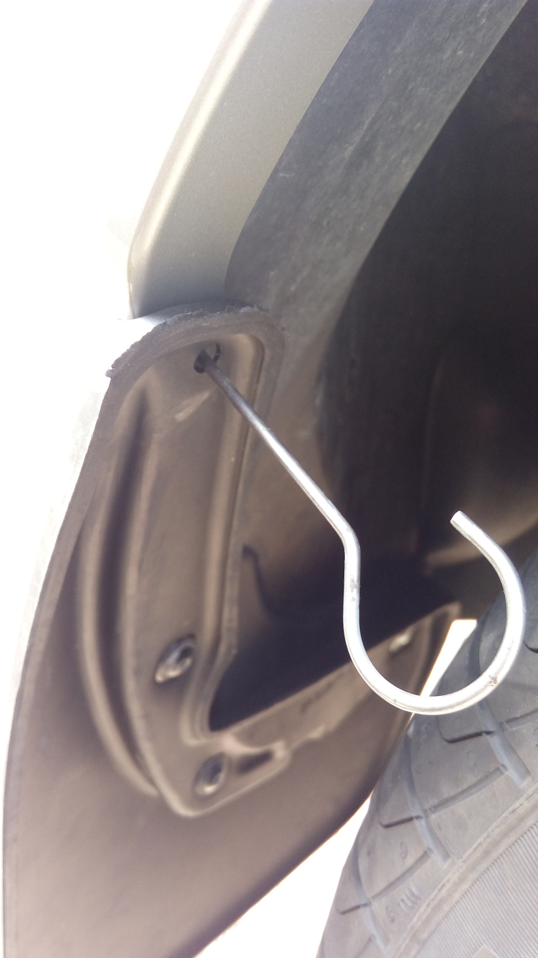

При монтаже брызговиков снимать колеса не нужно, таким вот не хитрым инструментом выкручиваем и закручиваем Торксы. Плюс коротенькая крестовая отвертка для дальнего нижнего самореза.
Добавочный саморез поставил черный, так как снаружи(близко к краю), дабы не нарушал гармонию крепежа(хи-хи.). Дальний нижний саморез поставил обычный хозяйственный с шайбой- там его не особо видно. Со временем заржавеет и примет маскировочный вид. Но если по чеснаку- не было больше черных, поскреб по сусекам — поставил последнее. Длина саморезов 2 см

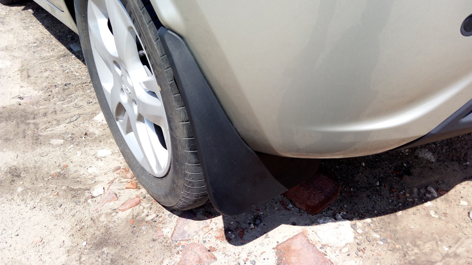

Законченный вид *аппендицита крыла*
Снизу нет лепестка для фиксации брызговика, как на заводских, да вроде и без него неплохо.
Колесо перекрывает, чего и хотелось собственно.
Вид с боку
