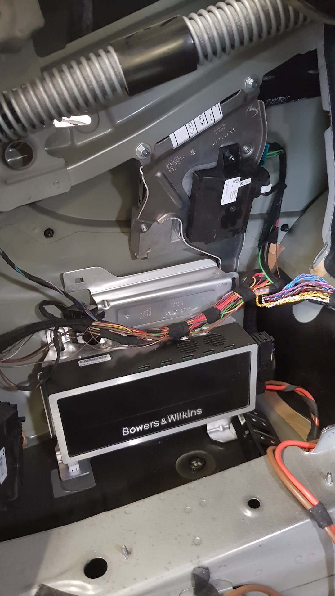

— активный аудиоусилитель High End (AMPT) с 10 каналами и максимальной мощностью 1200 Вт запитывает следующие 16 динамиков:

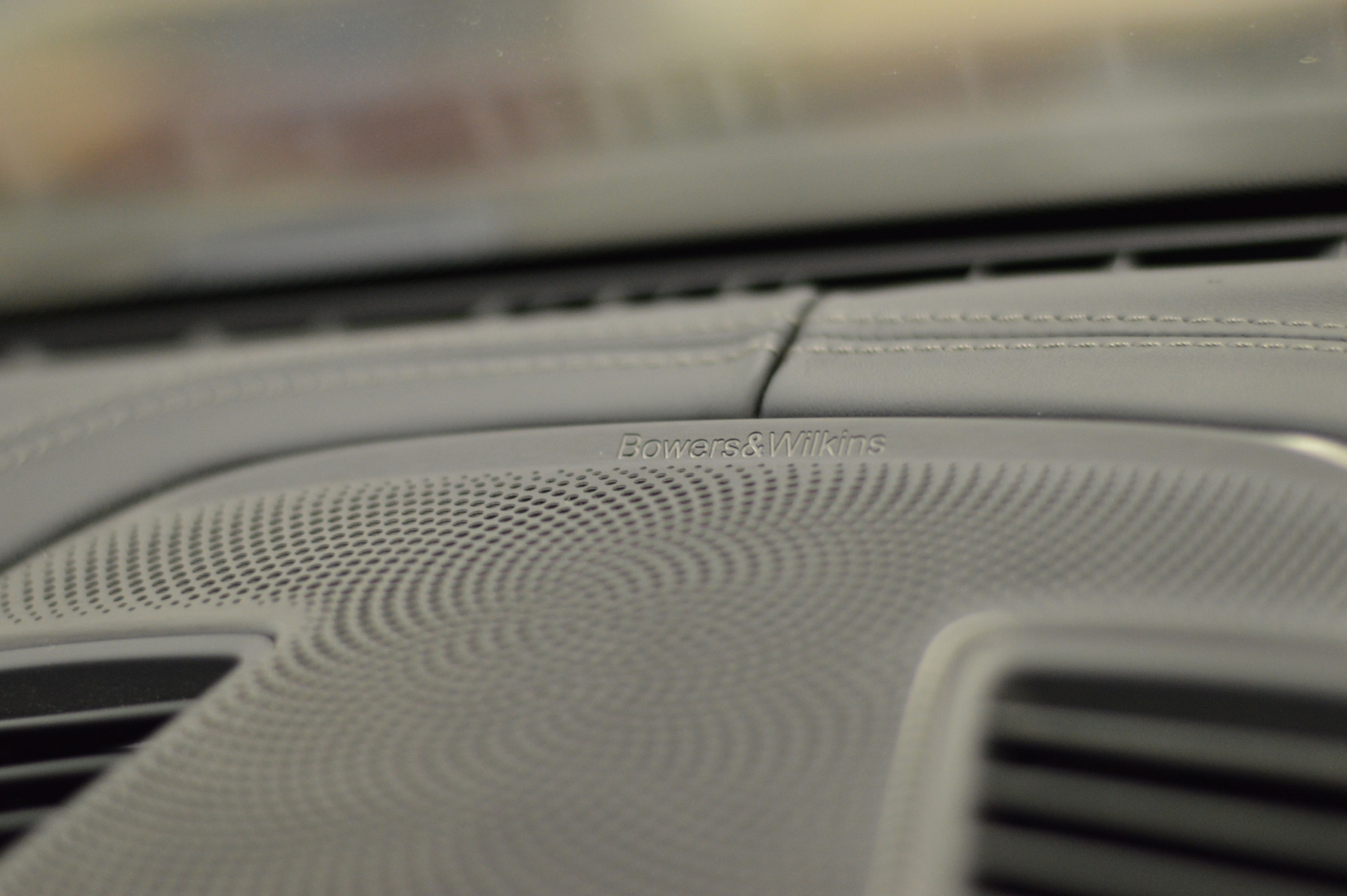

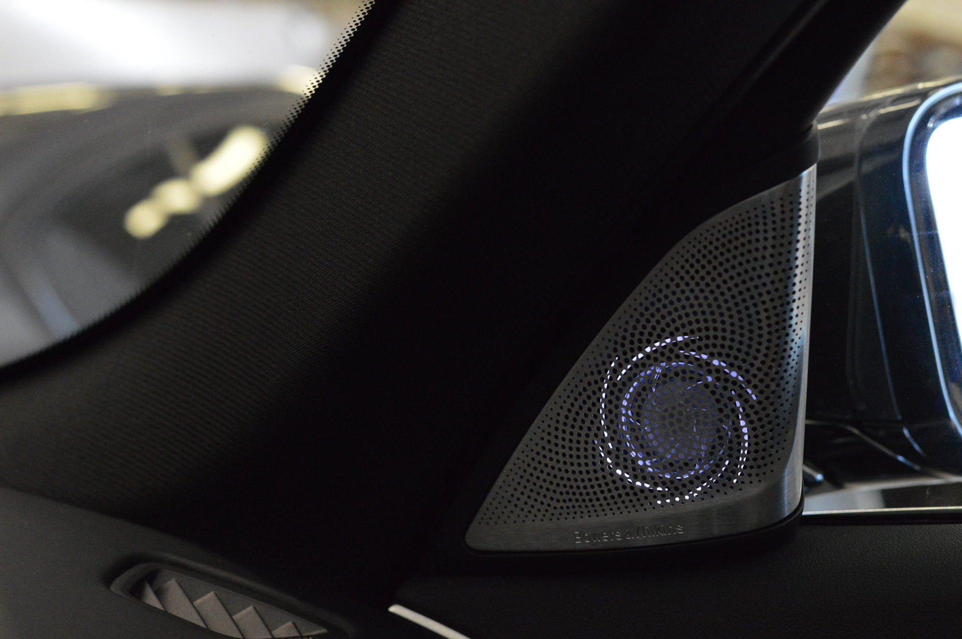

Помимо надписей "Bowers & Wilkins" на накладках динамиков эта система имеет следующие отличительные характеристики:

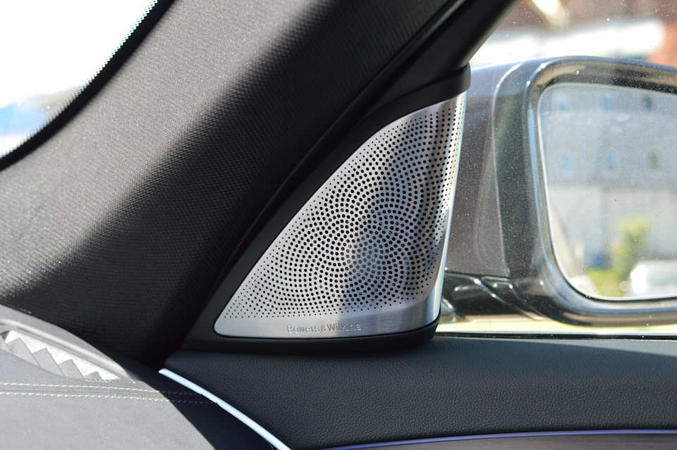

— Освещенные высокочастотные динамики (Nautilus Diamond) в треугольной накладке зеркала
— Освещенные динамики в дверях и панели приборов
— Накладки из нержавеющей стали без рамок
— Пункты меню "Bowers & Wilkins" на центральном информационном дисплее

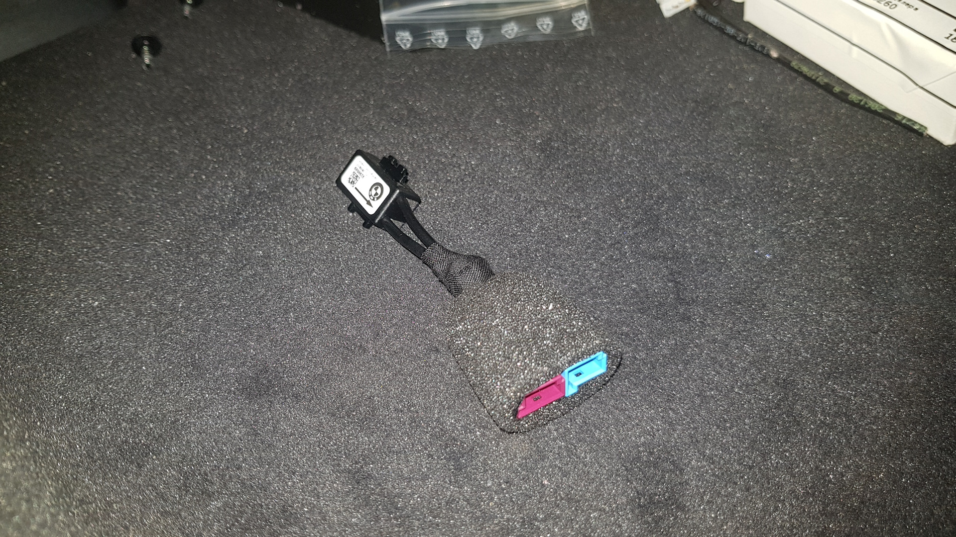

только в данной системе требуется установка специального микрофона. Микрофон устанавливается заместо штатного микрофона, установленного над головой водителя.
— Микрофон записывает издаваемые звуки в салоне автомобиля, чтобы настроить воспроизведение музыки с учетом громкости и звучания.

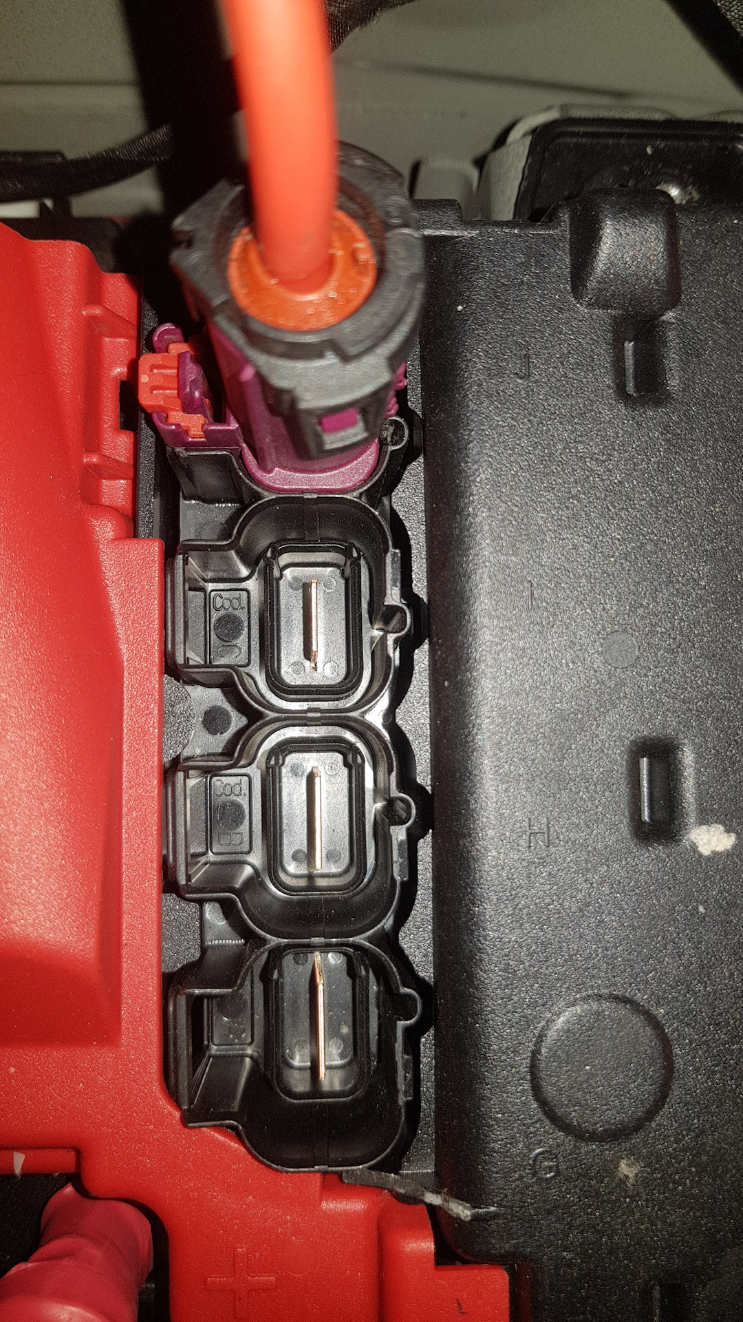

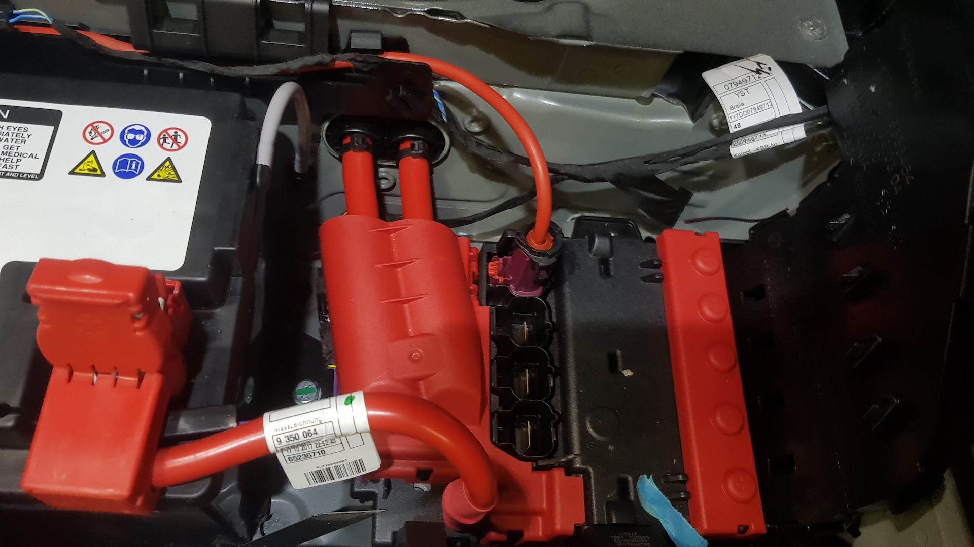

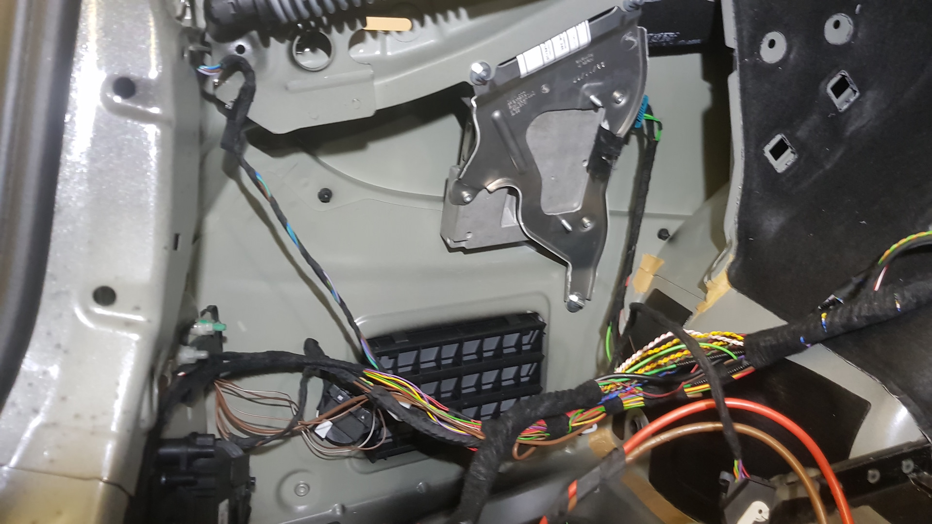

Так же отличительной чертой стал и сам провод питания. Который имеет сечение 10, в отличии от хармановского 6.
так же подключение провода производится в специальный разъем токораспределителя. Из за чего пришлось его заменить, так как в нем не было соответствующего выхода.

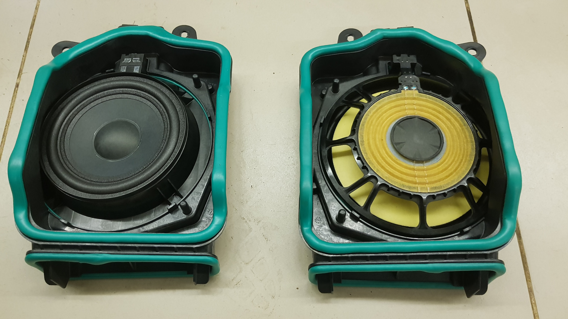

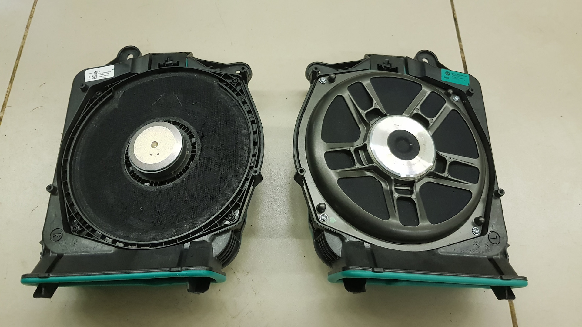

Для сравнения подсидельников сделал немного фотографий. Я думаю расписывать где какой ненужно. на фото все понятно. Сравнивал штатный и Bowers
Вы заметили? что динамик Bowers развернут наружу, а не во внутрь как штатный. Даже на harman смотрит во внутрь. вид внушающий

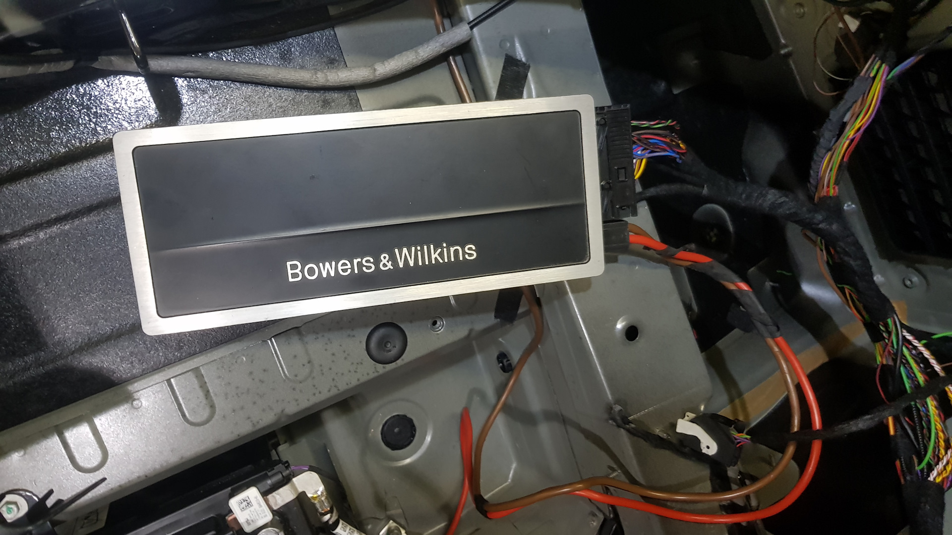

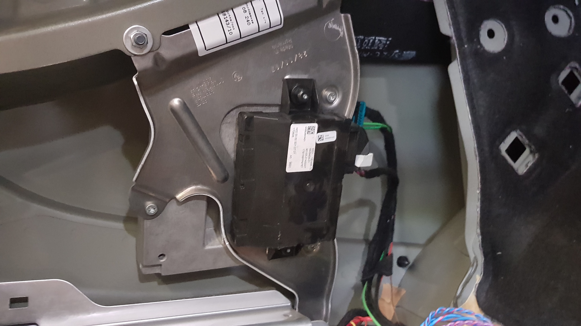

Ну конечно же сам усилитель, который имеет черный цвет и шлифованную окантовку с надписью Bowers & Wilkins. Его не с чем не спутать
ставится на штатное место, на кронштейн на котором так же устанавливаются усилители систем HIFI и Harman kardon. Единственное отличие в креплении, в дополнительном креплении для блока LEM. Этот кронштейн так же для крепления TV модуля (который был попутно установлен)

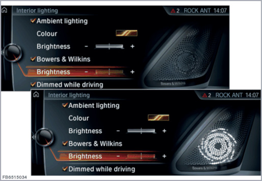

Блок LEM служит для визуального выделения системы High End HiFi в темноте. Это достигается непрямым освещением накладки видимых динамиков. Менеджер управления световыми эффектами (LEM) активирует освещение по шине LIN.
С помощью контроллера (CON) на центральном информационном дисплее в меню Настройка света "Bowers & Wilkins" можно выбрать 3 вида подсветки. В распоряжении имеются следующие настройки:
-ВКЛ
-ВЫКЛ.
— Уменьшение при движении

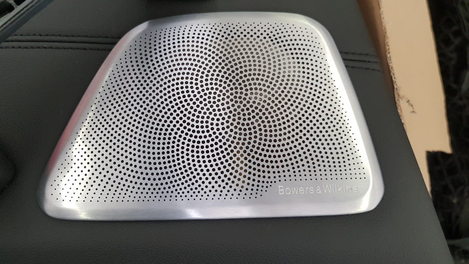

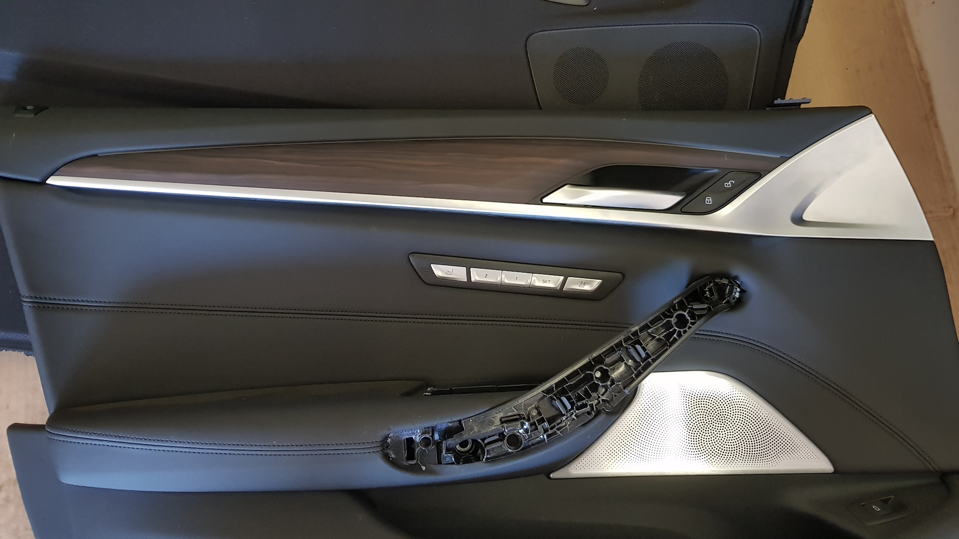

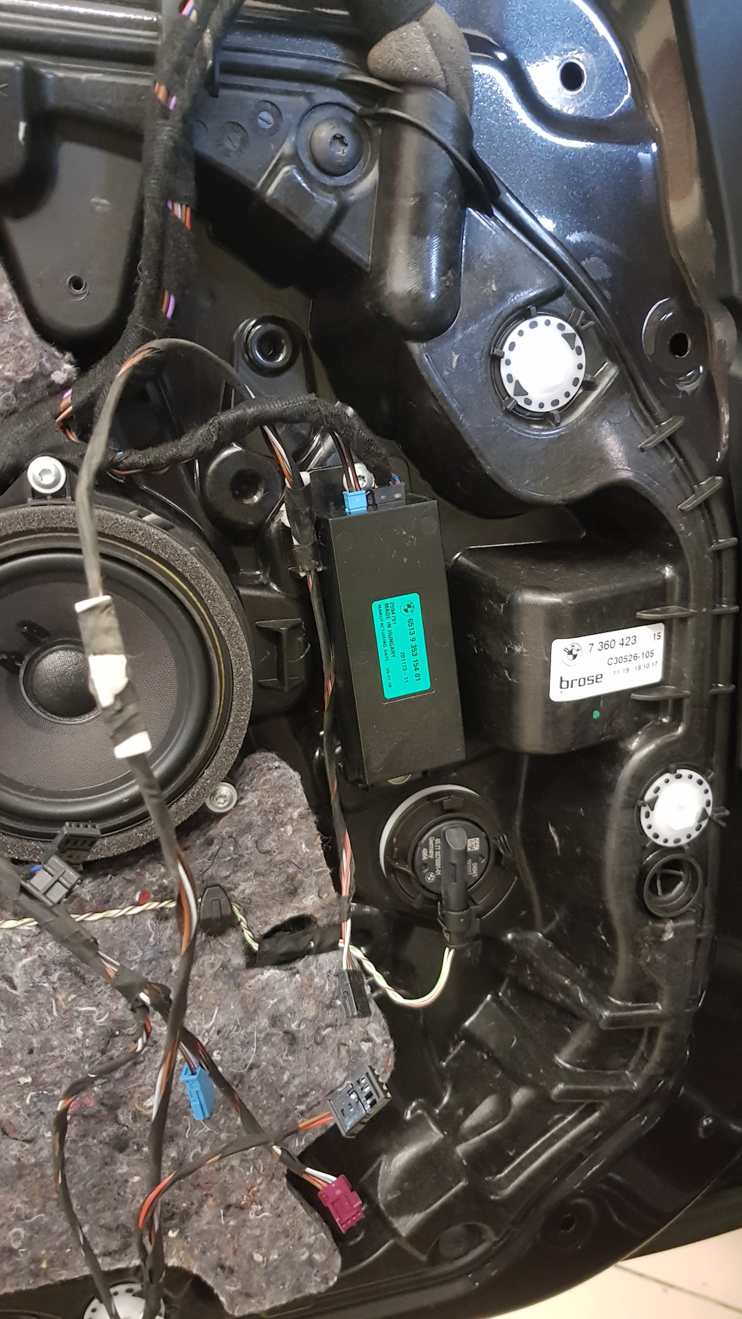

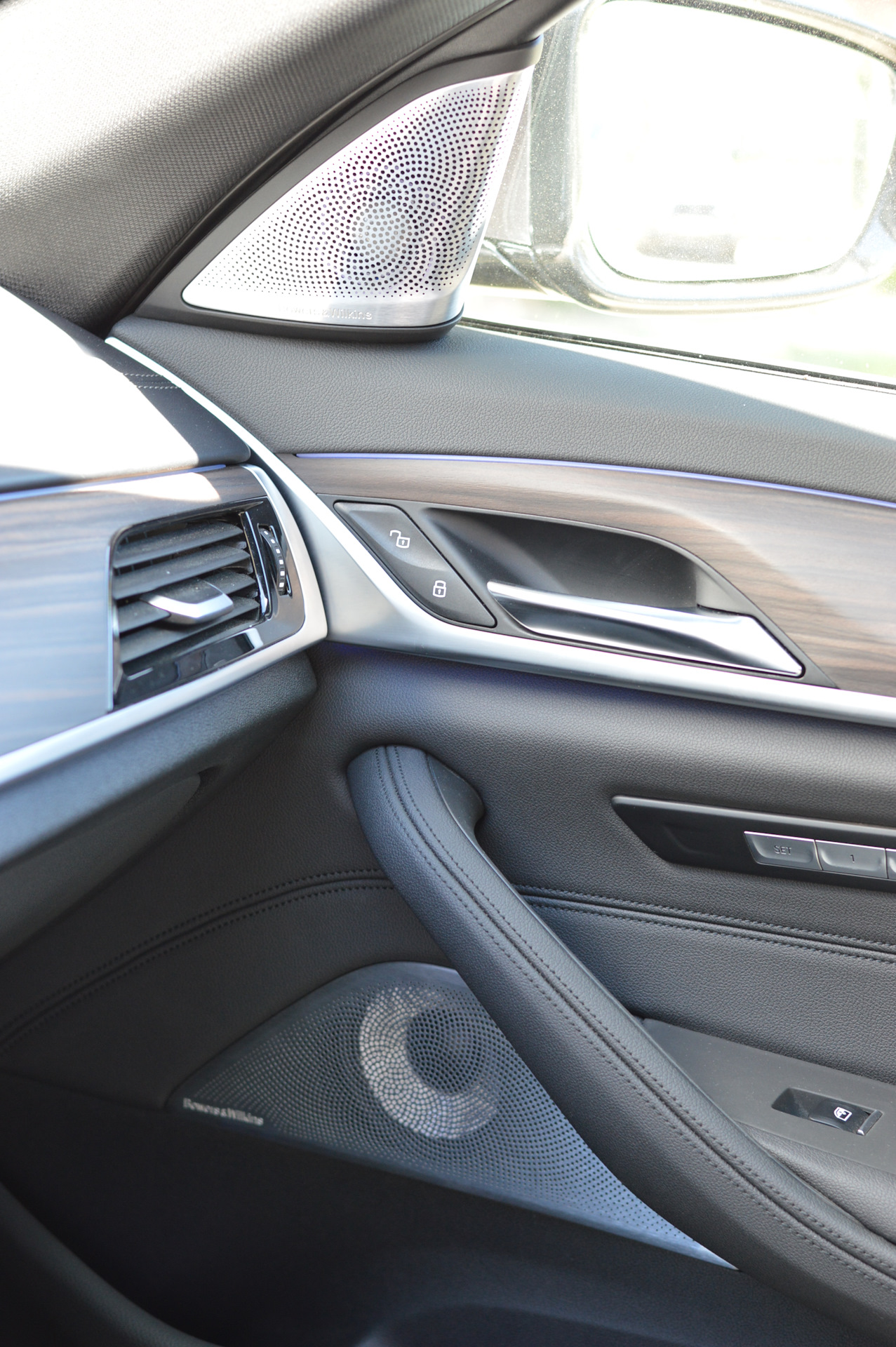

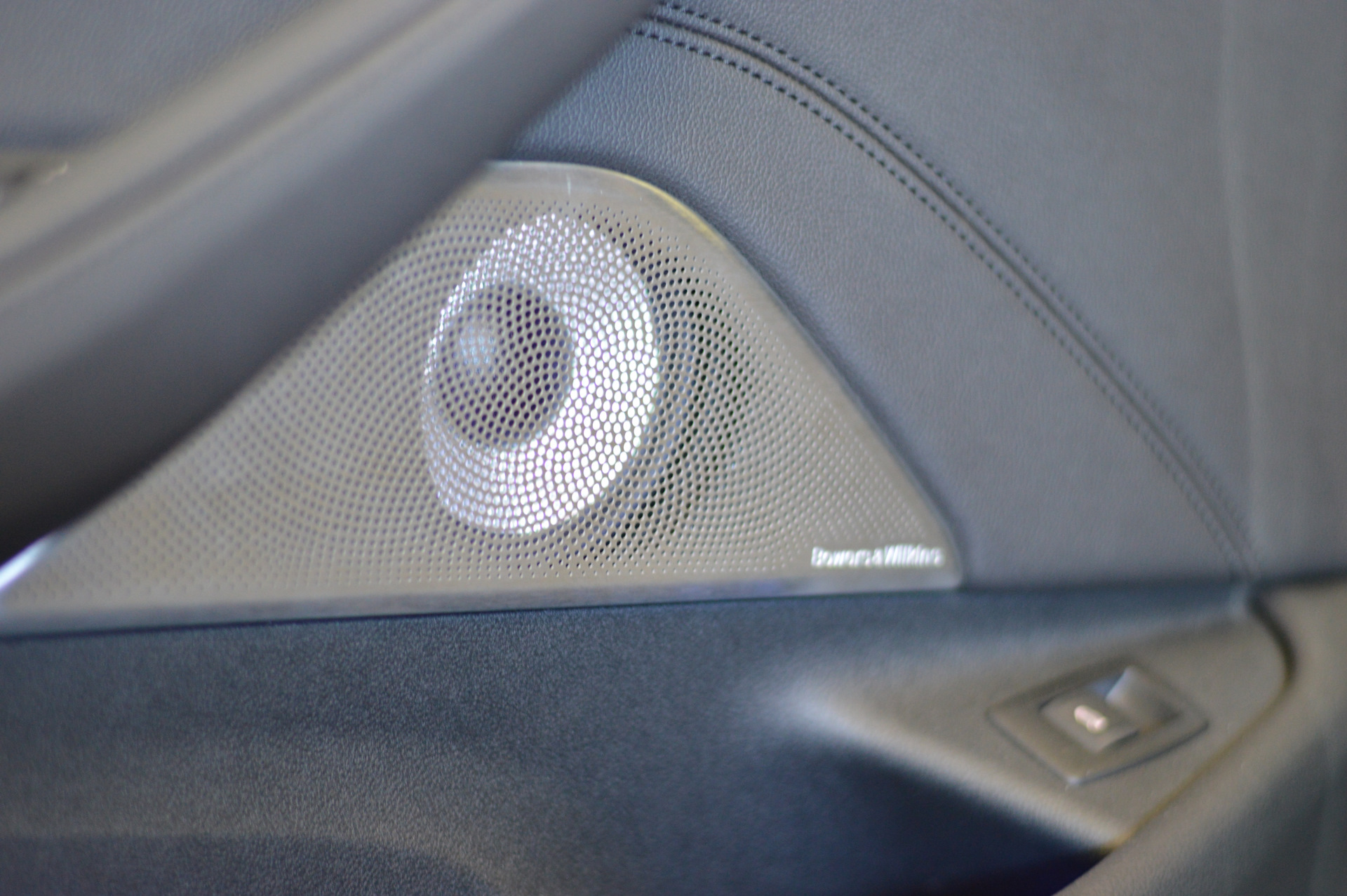

После основных работ, настает очередь установки самих сеток в карты дверей. Муторная часть при установке, это обшивки задних дверей. Так как на базовой акустике не предусмотрены динамики в задних дверях. Потребовалась резка отверстий под динамики и решетки. Так же протяжка проводов в самих дверях, из за их отсутствия. Процедура установки агналогична установки harman kardon, за исключением прокладки проводки под подсветку сеток. А это было самой муторной частью! Вся подсветка подключается последовательно, то есть в один пин светодиода входит а из другого выходит и входит в другой. Звучит вроде не стремно) Но проблема в том что сделано все намного сложнее чем кажется. Подключение идет: задняя левая дверь — передняя правая — правая задняя — правая передняя (динамик — пищалка не стал описывать).
Попутно при проводке установил фильтры в передние двери
после выреза в задней карте, нет даже и следа проведенных работ. Большой плюс в том что кронштейны крепления динамиков уже имелись в самих обшивках. Надо былло только сделать вырез под динамик и сетку, и заменить заглушку по сетку пищалки
с передними немного проще. Понадобилось высверлить пауку и запаять новые сетки
Благодаря сеткам вид в салоне значительно изменился, особенно ночью. Ну и конечно сам звук!

Паша, я правильно понимаю, что динамики у тебя могут подсвечиваться не только белым цветом?
Только белым, и яркость от тахометра не меняется. Все как и у Тебя

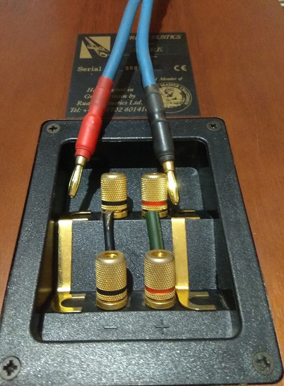

Так как я лет 15 активно увлекался High End аппаратурой, то фирма B&W мне хорошо известна. И её репутация в разделе Home Audio достаточно высока. Надеялся, что и в автомобильной сфере она держит марку. Но стоило мне увидеть первое фото с разъёмами и проводами, идущими к динамикам, как всё с большой долей вероятности сразу стало для меня ясно — откачка денег за имя. Ведь не могут в нормальной системе за тысячи баксов использоваться коннекторы и провода за копейки — это как новую M5 нарядить в колёса от ГАЗ-53 и выставить на трек. А какое влияние коммутация и проводка оказывают на звук, мне хорошо известно. Я уж даже не говорю про усилительный тракт. Уверен, что данная система безусловно играет ощутимо лучше Harman-Kardon(слышал у друга в Х6 — ничего особенного), но тех денег, что за неё просят, она явно не стоит. Хорошо хоть на силовой провод меди не пожадничали.
Для сравнения качества даю фото коннекторов английской аккустики hand-made с макс. мощностью всего 100 Вт, покрытых 24-каратным золотом, стоимостью в своё время менее 1000$. И провода к ним из обескислороженной меди в конструкции литцендрат(каждая из десятков жил в собственной изоляции). Уверен, что для представительских автокомпонентов качество коммутации должно быть соответствующее.
Вы в пример привели домашнюю акустику. Для авто совершенно другие условия, перепады температур и вибрации и т.д. Безусловно Я с Вами полностью согласен, что она не стоит того что за нее хотят. НО! Лично я не желаю ставит себе какой либо кастом! Это мои заморочки и принципы! К тому же не один кастом не способен сделать звук 5.1 а по мне это шляпа! ( Это мое сугубо личное мнение) к тому же я не конченый фанат музыки. И по мне Харман за глаза. Впринципе я даже разницы с Харман ом не ощутил) только этот громче
Павел, лично к вам и к вашему выбору никаких претензий! Ваши посты очень интересны, содержательны и полезны. И этот не исключение!
Это скорее мой вопль удивления! Ну не ожидал я, что такая именитая фирма(да, наверное, и не только она) будет впаривать потребителям такую лажу. Я отлично понимаю, что требования к автомобильной аппаратуре совсем иные. Но ничто не изменит переходных процессов при импульсном токе в десятки ампер на жиденьких медных контактиках и проводочках. Законы физики здесь неизменны. Я уже точно могу предположить, что ни о какой детализации, локализации и выверенном тембральном балансе в такой системе говорить не приходится. Просто, скорее вывод для себя: хочешь достойный звук — ищи профи.

A если есть HARMAN то поменять на B&W получится или сечение проводов другое?
Только провода питания
