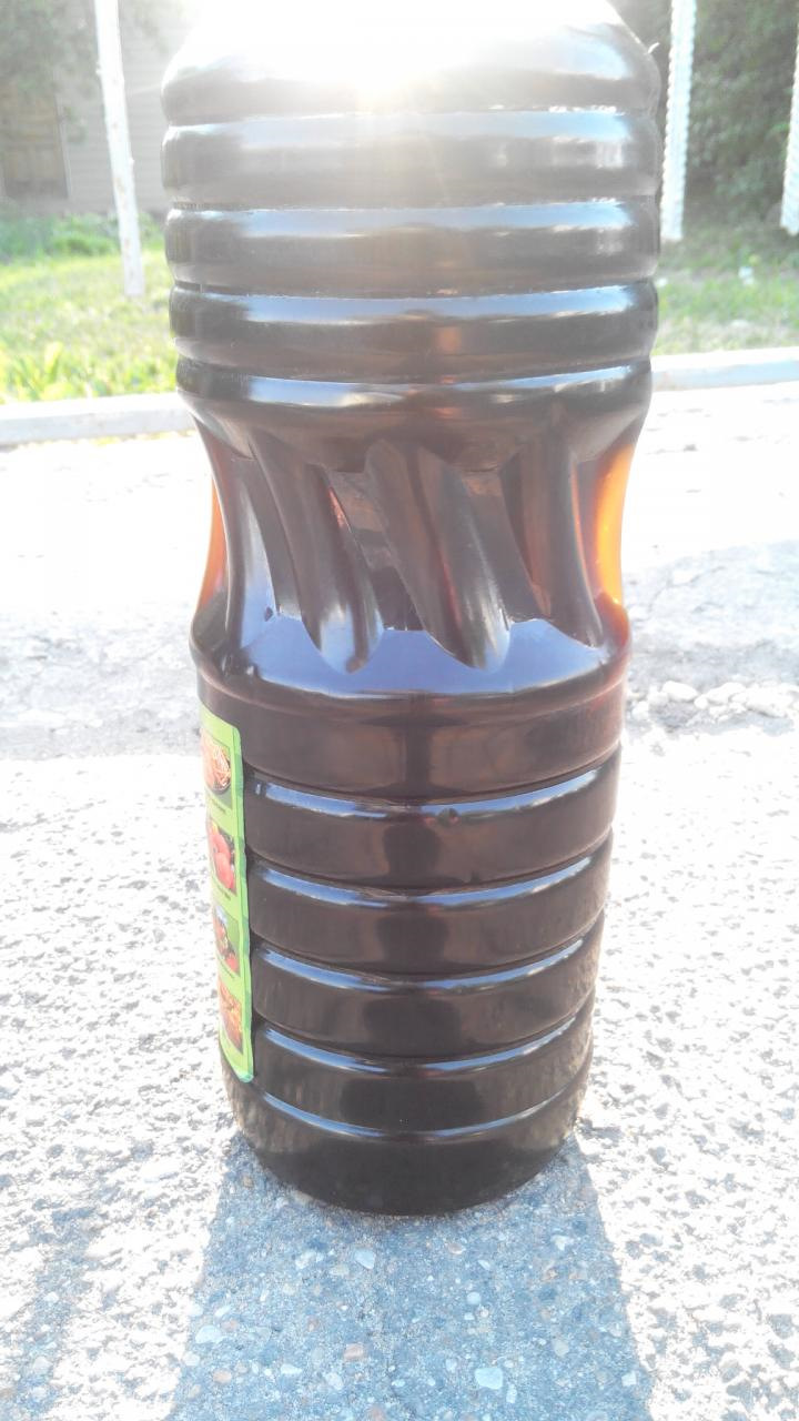

Фото слитого масла в пластиковой 2-х литровой бутылке (пробег 53000км) для тех, кто сомневается в смене масла в МКПП на 60000км:

Да, тёмненькое, а у меня через 97 000 км оригинальное масло NISSAN светлее из МКПП слилось. И при этом машин примерно 40 000 км в режиме трасса эксплуатировалась. Странно, возможно первые км так даются, как обкатка. В дальнейшем уже не так потемнеет?
На второй замене (100000км) Castrol тоже было темное — www.drive2.ru/l/604549702054058999/
А вот на третьей замене (150000) Elf слилось светлое, почти как у вас.
В чем дело — трудно сказать.
Что то масло отработанное у большинства из МКПП как с двигателя. Себе на 93000км менял, чистое было.
Кто его знает, может качество залитого изначально масла такое?!
Хотя вообще непонятно — в коробке-то нет таких температур, как в двигателе, нагара никакого.
Качество масла не сказывается так. Чернеет обычно от перегрева оно.

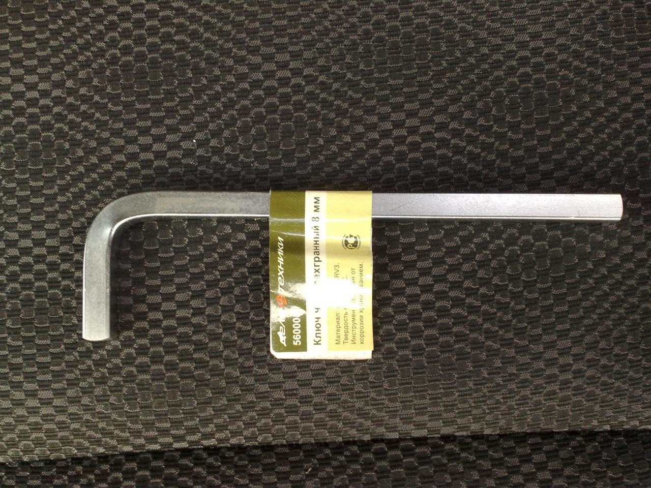

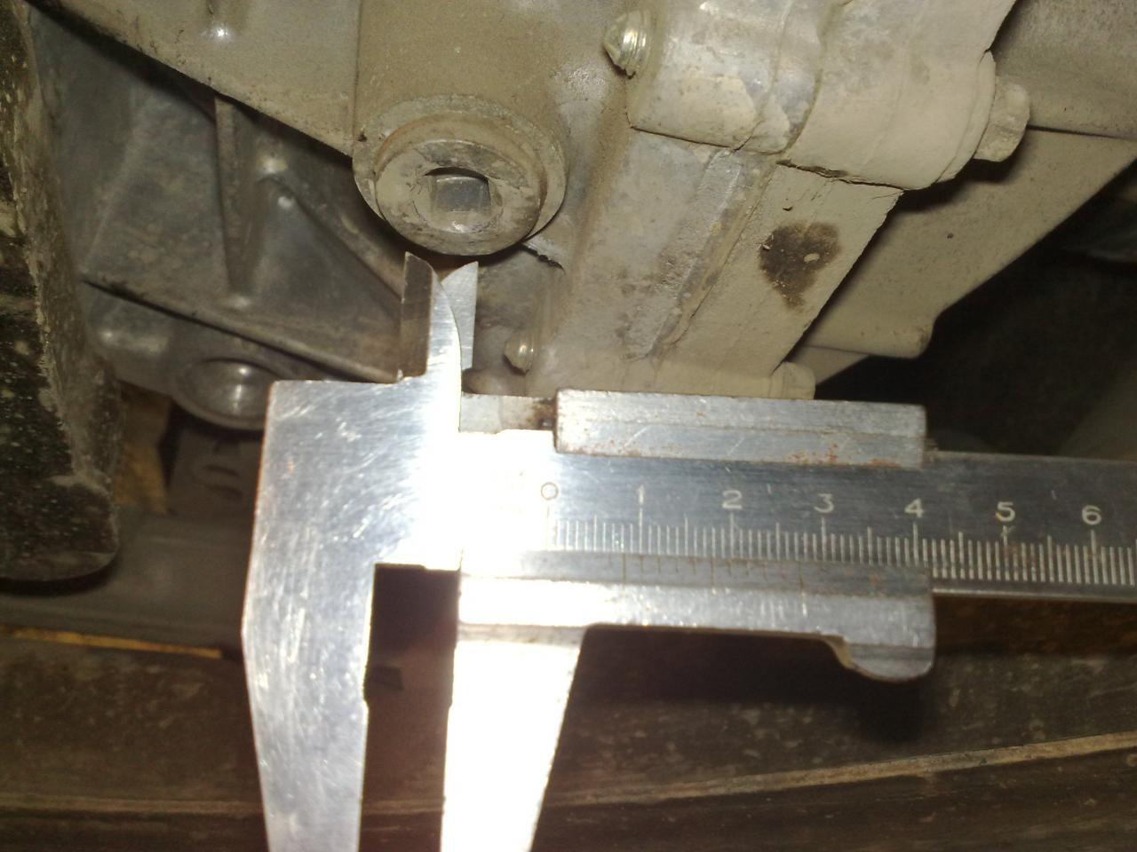

Пробки конусные, без прокладок?Поделитесь параметрами спецключа, если можно с фото.
Я покупал обычную четырехгранную головку на трещотку 8мм.
Можно купить изогнутый четырехгранник.
Вот фото, сделанные Борисом с форума кашкайроссия.
Спасибо
