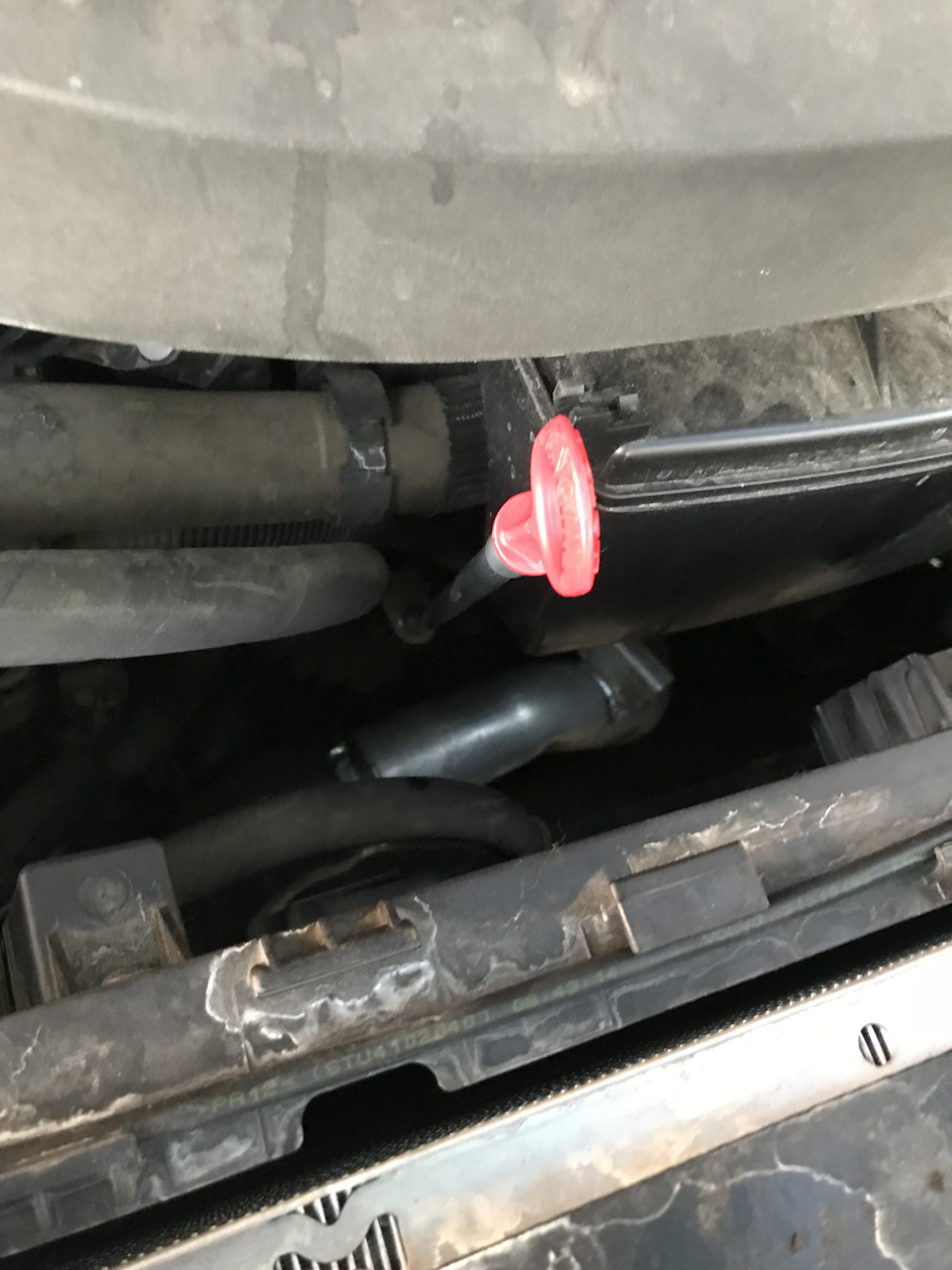

Вот и я пополнил ряды вольвоводов с масляным щупом, ура! Закупил запчасти, и сам установил после работы. Лучше это делать на остывшем двигателе, но я справился и на горячем. Ничего не снимал, подлез и так, правда очень неудобно…
Номера деталей: Щуп — 8653597, кольца уплотнительные 2 шт. — 30637865, болт — 985133, и трубка щупа — 31375301.

С этими щупами большая путаница. Я по чьему-то совету поставил желтый щуп. Он бьется по полицейской машине с d5244t15. Мастер, который устанавливал трубку, сказал, что показания коротыша отличаются от тех что теперь на длинном. В этом я убедился — на длинном уровень получается ниже. То есть электрощуп показывает 3/4, а на длинном желтом 1/2 уровня. Прочитав этот пост, я купил и поставил красный щуп — сам он короче, чем желтый, и ризки на нем начинаются ниже на 5мм, чем на желтом, то есть сейчас уровень элекрощупа совпадают с уровнем на физическом. У меня d5244t14
Желтый, насколько я понимаю, не оригинал, поэтому он и показывает ерунду, у меня стоит родной, да, дорого, но зато надёжно, у нас одни и те же моторы конструктивно уже сколько лет, не понимаю зачем брать не родной, который ерунду показывает, разве что успокоить хотелку без реального эффекта
Желтый также был оригинальный. Каталожный номер 31316562. Именно его выдаёт вида по полицейской машине с мотором d5244t15. А вы номер красного щупа по какой машине пробивали?
У нас не полицейская машина, у меня D4 181 л.с.
Это к вопросу о конструктивно одинаковых моторах. На полицейской тоже пятицилиндровый дизельный D-чего-то 2.4л. Но щуп другой, не подходит к нашим.
Ага
Возможно поддон картера другой у них стоит или допуски по уровню масла
Да, скорее всего второе.

Одна рекомендация. Перед установкой болта крепления трубки щупа к блоку пройти метчиком резьбу — забивает пылью и болт закрутить тяжело.

ПОЧЕМУ ЩУП НЕ ЖЕЛТЫЙ?)))
Потому что оригинал вольво красный))) Искал gparts цена как у оригинала, решил взять родной…

А можно номерочек щупа и остальных запчастей
Только прочтите внимательно комментарии, номер щупа другой.
В Вида ошибка с номером.
Я брал щуп — 8653597, кольца уплотнительные 2 шт. — 30637865, болт — 985133, и трубка щупа — 31375301
А почему колец уплотнительных 2 шт? Одно везде пишут
На оригинальном щупе насколько помню их два, посмотрю при оказии
