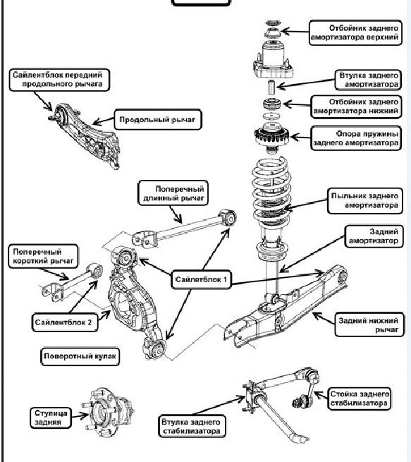

Други Авенжеристы, помогите подобрать сайленты задней подвески.
Приговорили заднюю подвеску полностью так сказать, грохот просто ужас, поэтому надо делать.
вообщем, у нас сзади 14 СБ, 12 поперечных и 2 продольных. по базе данных SilentTwilight, за базу отдельное СПАСИБО!, можно выбрать СБ, но вот каких и сколько? если ошибусь с количеством, то исправьте меня пожалуйста.
и так на всю заднюю подвеску надо :
Сайлентблок 1 — 4 шт Renault 5000789265 (как вариант),
Сайлентблок 1 в поворотные кулаки — 4 шт Febest CRAB051Z (Шаровый сайлентблок для кулака)
Сайлентблок 2 — 4 шт Patron PSE10195
Сайлентблок передний продольного рычага — 2 шт Febest CRAB-052
естественно втулки стаба и стойки стаба я буду тоже менять.
Так же интересуют номера развальных болтов. по моему вину бьется такой номер 06508486AA, так же номера заменителей DOMINANT CR060508486AA и FEBEST 2029001, НО!, в одном из магазинов номер оригинала описан как болт развальный передний.
может быть для полного счастья я что-то забыл… жду советов
Спасибо всем заранее

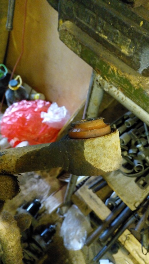

Сайлент блок 1 — 8 штук 96450022 Сайлентблок CHEVROLET Epica (03-) рычага подвески задней DAEWOO, далее сайлент блок 2 — 4 штуки HAB085 Сайленблок задней поперечной тяги, ушастый 2 штуки 0401CW8 САЙЛЕНБЛОК ЗАДНЕГО ПРОДОЛЬНОГО РЫЧАГА УШАСТЫЙ, втулки стаба RAYBESTOS 5501632
QF17D00003 СТОЙКА СТАБИЛИЗАТОРА 2 штуки
Спасибо большое! Это то что ставил, доработки нужны ? сколько прошли ?) Просто ради интереса
доработки нужны шевролетовским сайлентам, чутка сточить втулку болгарином, прошли пока немного всего 5700

Смотри. Сайлентблок продольного рычага (ушастый) меняется редко. Когда он совсем уже порвался. Так тебе практически любой сервис скажет тоже
Сайлентблок 1 от Рено — имеет прорези. Как это повлияет на работу подвески — не знаю.
Сайлентблок 1 Шаровый… Откуда 4? На сколько помню, там всего 2, по одному в каждом кулаке (где именно, не помню). И не обязательно использовать шаровые, можно обычные. Ну, если есть лишние рубля 3 на говноФебест, то дерзай
Сайлентблок 2. Я не помню, есть ли что-то адекватное, что не надо доработать. Вроде, нет))) везде надо втулку укорачивать
С болтами не скажу, до сих пор родные использую. Медная смазка рулит!

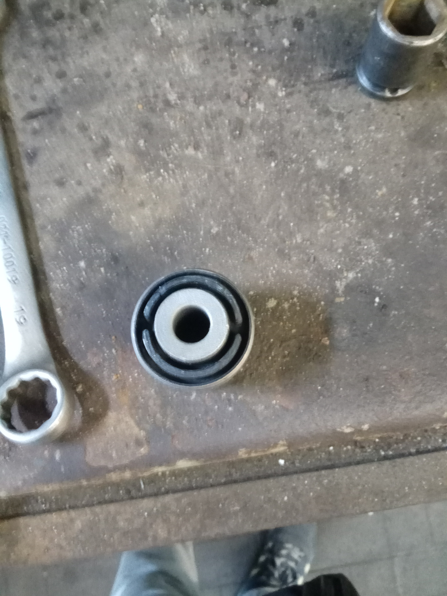

Алекс, как ставить сайлент 2 с прорезью ? В какой плоскости работает ?
Это от Рено? Не могу сказать, вопрос сложный. Ибо в нашей машине не должен стоять. Посмотри отчет по нему, может, я там указывал
Я ставлю другие, которые дорабатывать надо
Это febest hab085. Да вроде сервисмен уже установил. Завтра после завтра напишу отчёт. Спасибо
Да было бы за что. Думаю, тут совершенно пофиг на эти наплывы. Там же нет сквозных отверстий
