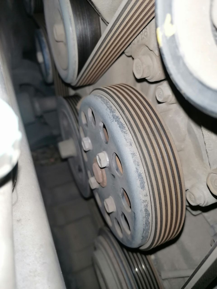

Ребят, вот уже почти три года моей Рио, пробежал на ней 117 000. Нет, не такси, просто дорога до работы на достаточном расстоянии + два года ездил на ней родимой в Крым. В этом году собираюсь в очередное путешествие на машинке в Крым, но с учетом пробега предполагаю, что надо бы перестраховаться и проверить необходимые ремни. Цепь ГРМ вроде до 200 тыс. бегает, поэтому спрошу про другие ремни. На скольких меняли и по какой причине?)

145 300 ремень родной
214000 полет нормальный
Менял 2 раза. Один раз подшипники, второй всборе с натяжителем. Лучше заранее заменить и комплектом

И еще, менял в связи с чем?))
Первый раз свистели подшипники. А второй раз перекос натяжителя, ремень порвался.
замена ремня и роликов (обводного и натяжного) на 120 т. км., хотя звуки адские издавал тысяч со 100 и визуально выглядел как новый. Случись что на трассе, сам бы не поменял, только на яме, т.к. очень тяжело новый ремень натягивать даже с отпущенным генератором
А какие звуки? Свистит? Ну хорошо, что вовремя сам заметил)
Свист и звук трения металла об металл на холодную и в мокрую погоду

Поменял на 125 т. Свистел ужасно. Натяжитель был чуток перекошен.

Родной засвистел на пробеге = 30000, заменил на 35000 на Dongil (в 2 раза дешевле). Сейчас почти 74000, иногда на холодную посвистывает.

77777 (6 лет) замена цепи и ремня. цепь гремела, ремень не внушал надежд, лучше перебздеть (подумал я и заменил)
А как ты определил, что не внушает доверия))
Весь в трещинах был и сильно потертый
