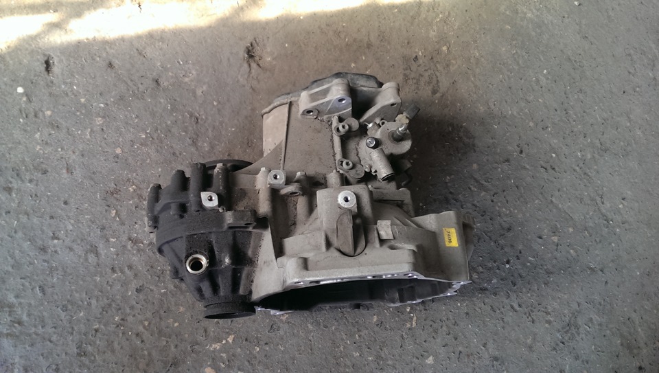

так как еду преемущественно по городу — стал замечать что постепенно педаль сцепления "ловит" всё выше и выше
стал грешить на диск сцепления
так как он по отдельности не продаётся, или же продаётся за немеренные деньги (на 20 уе дешевле целого комплекта) решил менять всё полностью
да зделать так — чтобы до 200тыс +/- менять лишь расходники (смотри БЖ)
после замены — прошёл примерно месяц +/-
итог — ситуация изменилась в лучшую сторону — но не было того восторга которого ожидал
педаль стала более мягкой и отзывчивой
нет того люфта педали который наблюдался ранее
сейчас — неспешно ищу новый выжимной тк состояние корзины и диска более чем хорошее — пусть будет на всякий случай (хотя судя по моeму стилю вождения — не пригодится :D )

Привет, земляк, у вас написано выше "…одномассовый маховик…"
Я так знаю что вроде стоять должен двухмассовый/демпферный маховик.
Подскажите плиз если ошибаюсь, а то в недоразумении я.
Спасибо!
Конкретно у меня стоит одномассовый маховик
Это я узнал при вскрытии так что у меня — без вариантов
Но по большому на 3х цилиндрах и должен стоять одномассовый для обеспечения массового бaланса (вместо 4ого цилиндра)

Ну отлично! А что значит ищешь новый выжимной? А что в новом комплекте сцепления выжимной не шел?
в комплекте выжимной был — по фото можно увидеть
суть в том что старый комплект пригоден — кроме выжимного — так вот он нужен для докомплектации онно-го
