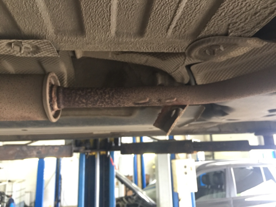

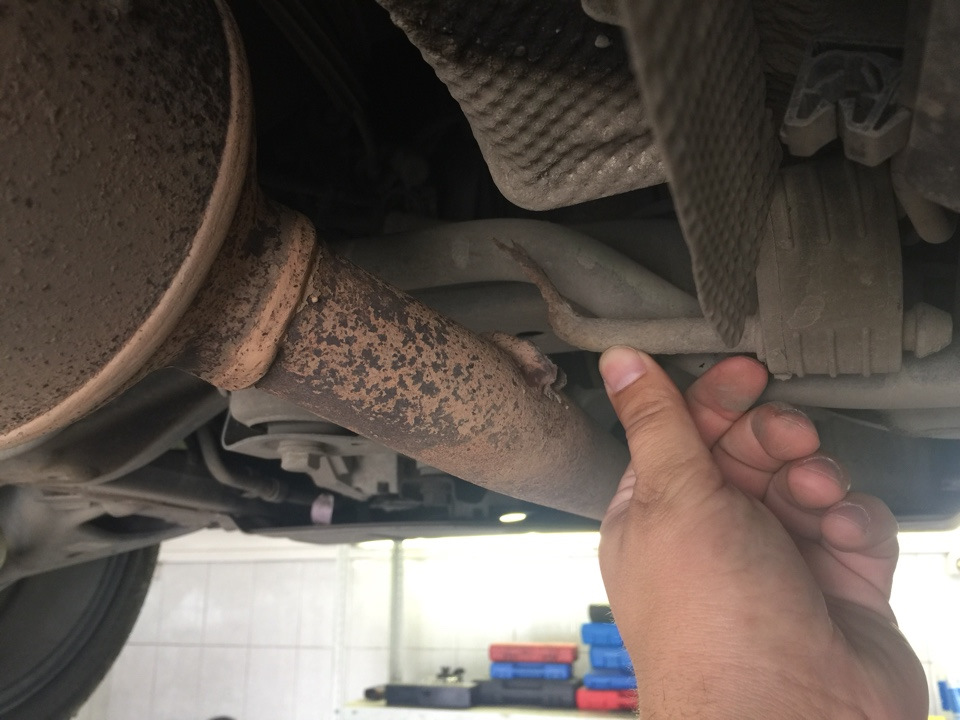

А так же меня настигла напасть в виде отвалившихся кронштейнов глушителя средней части и передний кронштейн после катализатора.
Парни сказали, что это болячки логанов, пока затянули хомутами и с напутствием пока сам глушитель не прогорит, трогать ничего не нужно отправили домой).
Честно говоря не думал, что кронштейн отвалится быстрее, чем прогорит сам глушитель.

Попробовал залить эти места цинкарем. Время покажет эффективность.
прям эпидемия какая-то на этот кронштейн глушака :)
С кронштейнами на всех машинах этого типа (Logan, Sandero) так. Мне в сервисе по ремонту глушителей приварили за 150 р. за штуку. Один потерялся — сделали новый.
Мне сказали что хомуты из нержавейки надежнее.
