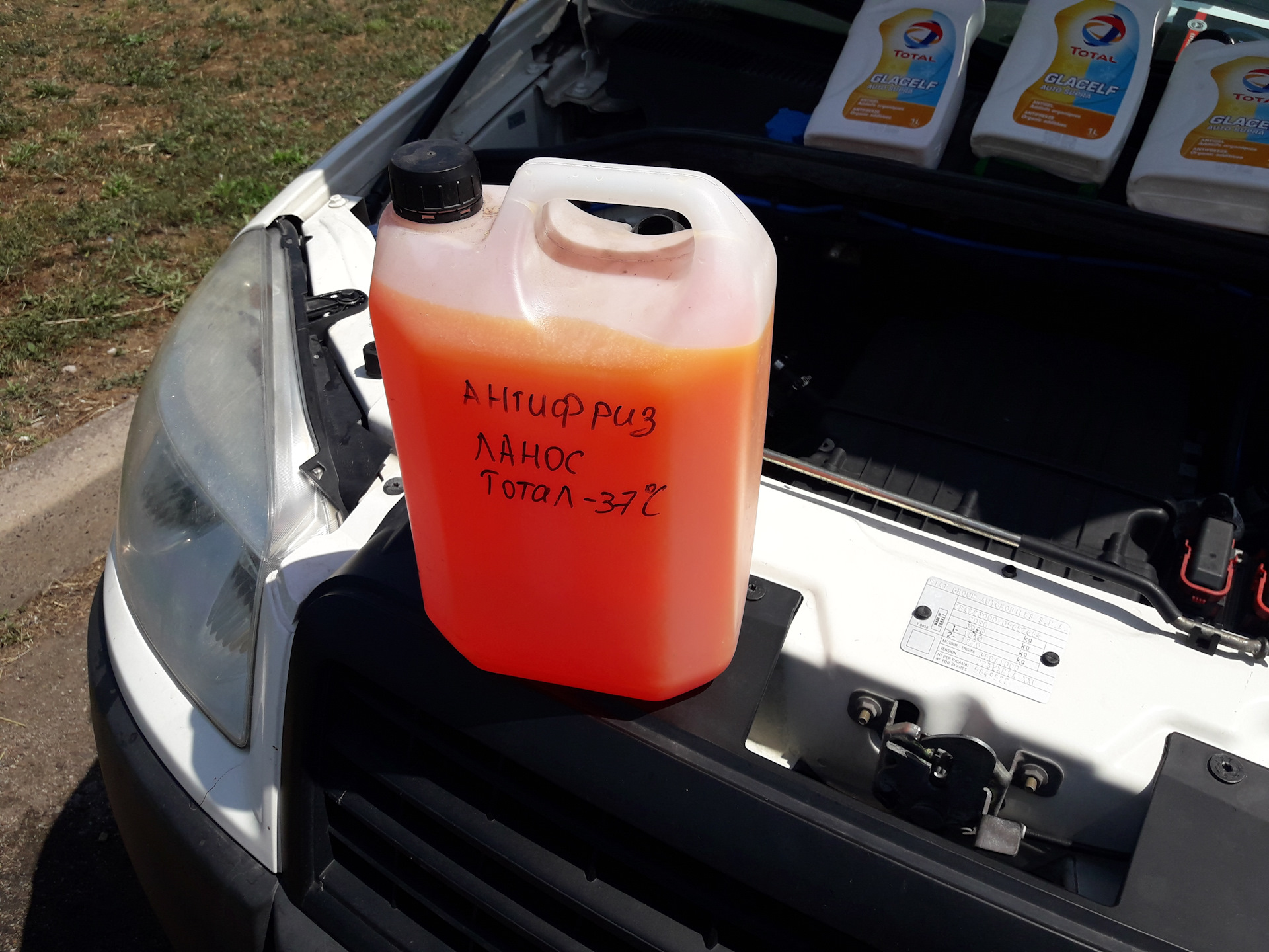

Пришло время менять антифриз, так как зимой при смене термостата некое количество антифризавытекло и я долил антифриз польского происхождения, , Plaks" до этого антифриз был прозрачный и красный, а после доливки стал ржавым дерьмом.
Не верьте базарщикам что на доливку пойдет любой антифриз -берите дорогой и желательно тогоже производителя и соответствующего цвета — дешевый антифриз это кислота… это я отвлекся.

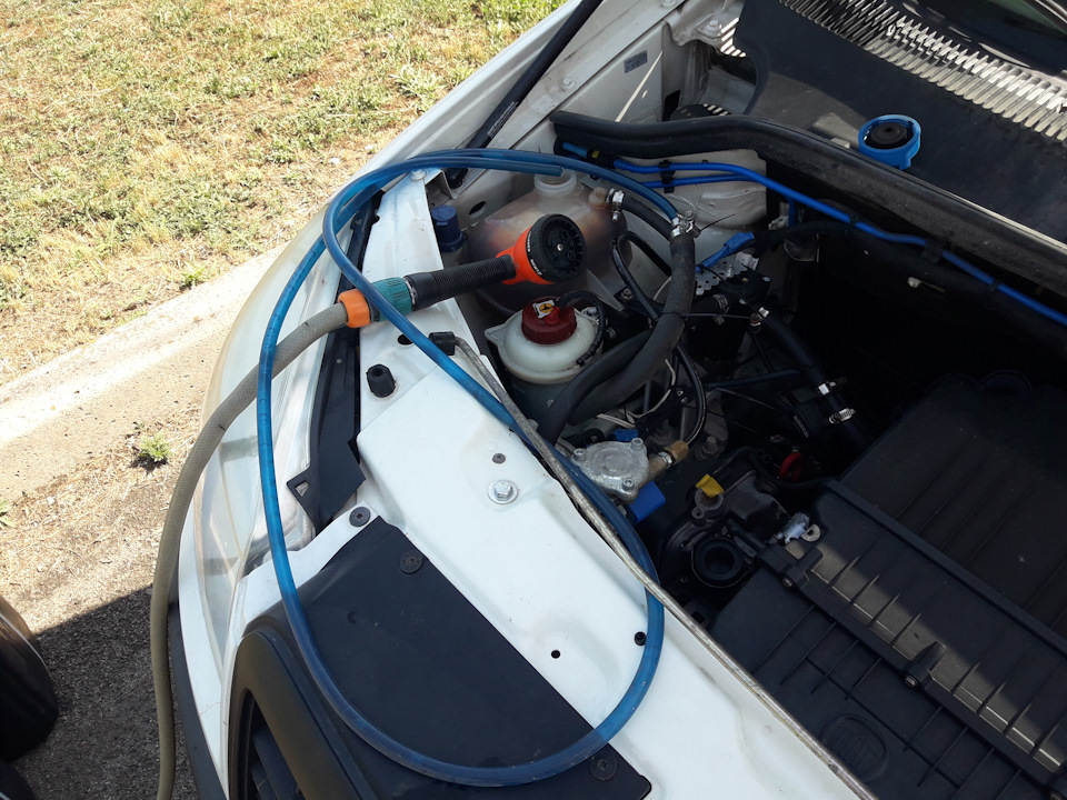

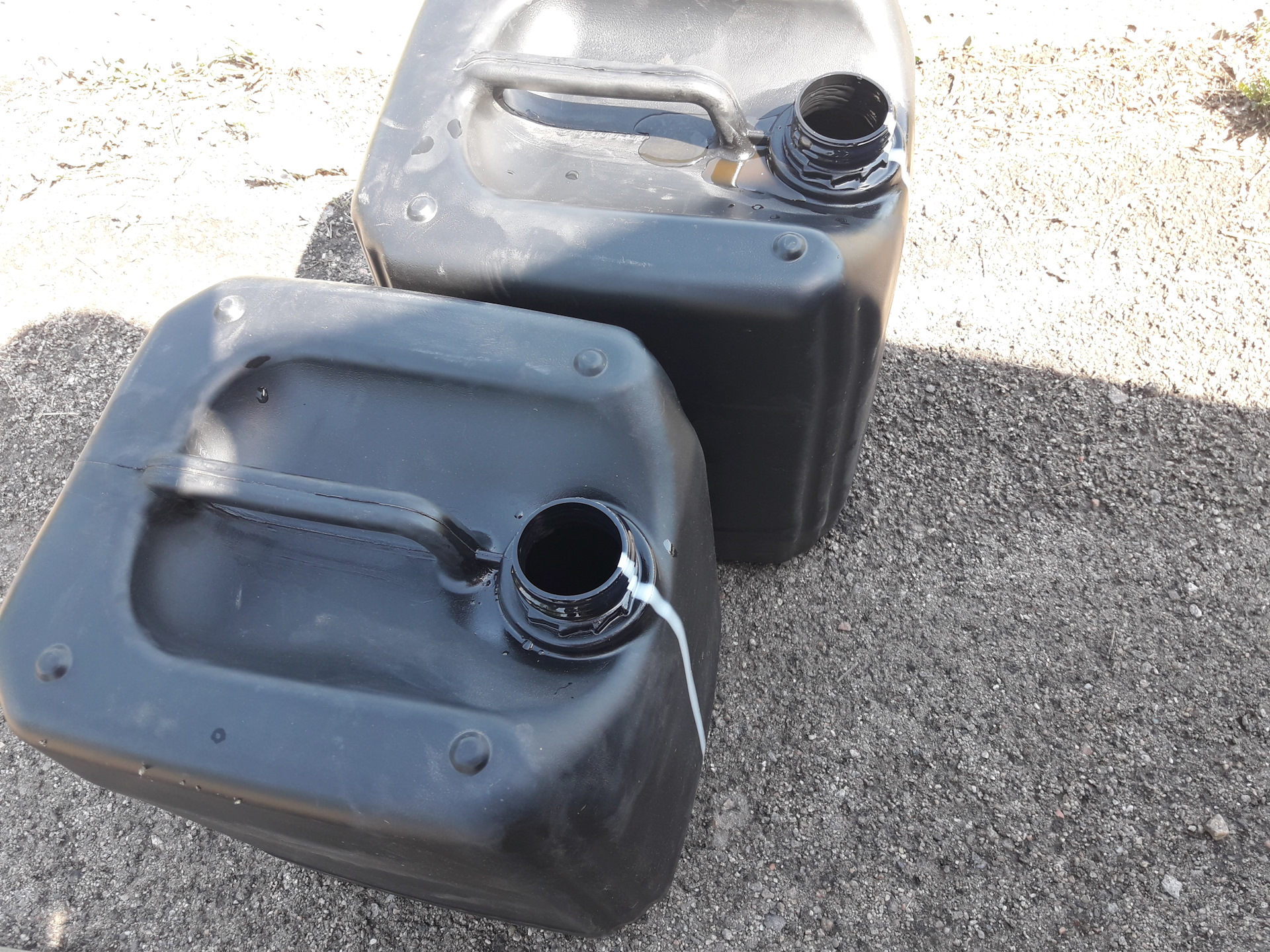

Менял так: завел, скинул шлангу обратки с бачка и в канистры, нацедил 50л. Временами обратку возвращал обратно дабы вымыть по большому кругу систему дождавшись открытия термостата.
В конце залил разведенный концентрат и литруху чистого концентрата дабы разбавить воду что осталась в системе.
Сливал воду скинув нижний патрубок на радиаторе.

нацедил 50л — ?
я снимал нижний патрубок с радиатора, намудохался с ним шокапец …
промывал промывачкой от маннола (ибо хз че там было до меня залито) и потом еще дисцилированой водой один или два раза, все с прогревом до рабочей температуры (пара кругов по бабурке). Потом залил разведеную хепу с учетом оставшейся в системе жидкости. Развоздушка в верхенй точке радиатора канеш "порадовала" необходимостью сломать кисть в четырех местах :(

Дело в том, что не все антифризы можно смешивать между собой. Лучше доливать дистиллированную воду, чем не тот антифриз. Везде есть указанный допуск.
Если доливать воду то можно снизить концетрацию и произойдет замерзание, не знал что там залито потому что купил машину и хозяин не сказал какой там залит
Ну летом это не страшно. А потом можно и поменять.
А менял почти зимой, так что очень хотелось возится с промывками и т.д
