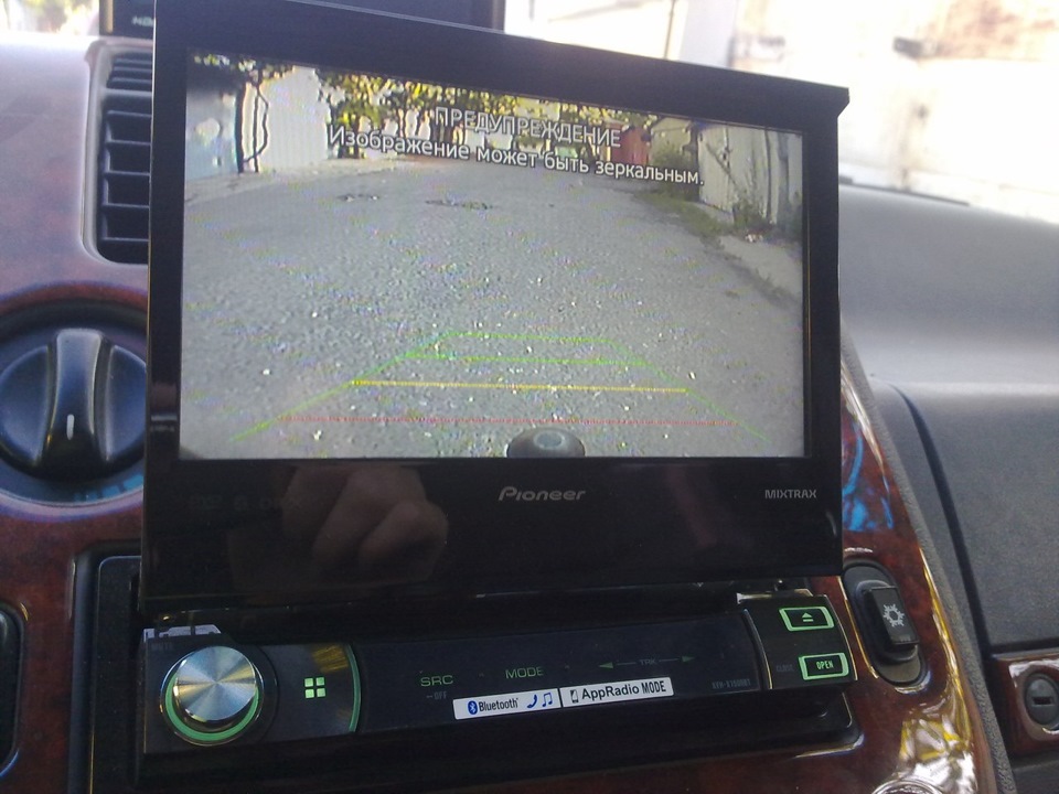

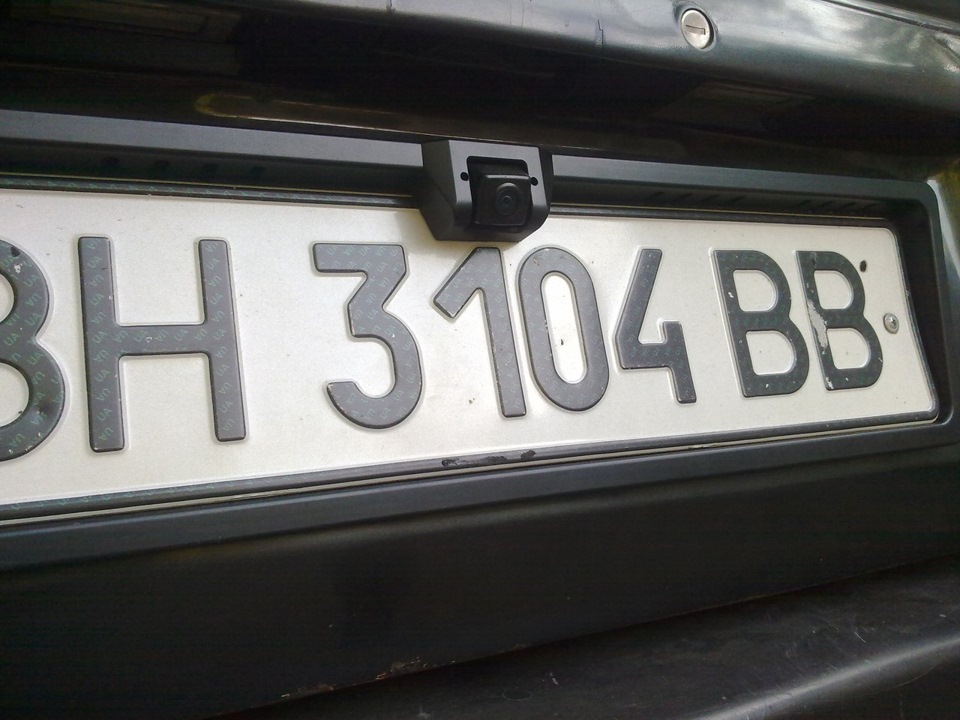

1. Камера заднего вида. RS RVC-05-170
Универсальная влагозащищенная камера заднего вида встроенная в рамку номерного знака предназначена для установки в автомобили, мотоциклы, квадроциклы, прицепы и т.д.
Камера устанавливается в вместо крепления номерного знака.
Технические характеристики:
Датчик : CMOS РС1030
ТВ система:NTSC
Разрешение изображения:656 х 462 пикселей
Электронный затвор:1/60-1/100,000 сек.
Система сканирования:Перемежение 2:1
Угол обзора:170 градусов
Система синхронизации:Внутренняя
Разрешение: 420 ТВ линий
Цвет:черный
Угол изображения объектива: 2.8 мм / 120˚-1.8 мм/170˚
Чувствительная площадь:5.961 мм х 4.276 мм
Видео выход:1.0Vp-p, 75Ом
Соотношение сигнал/ шум:Больше 48 дБ
Защита от попадания воды:IP66-IP68
Минимальное освещение :0.1 Lux
Видео выход:RCA
С подключением проблем не возникло. Управляющий провод кинул с плюса задних огней. Выставил данный режим на магнитофоне и всё заработало =) Работает как от включения задней передачи, так и просто выбрав соответствующий режим.

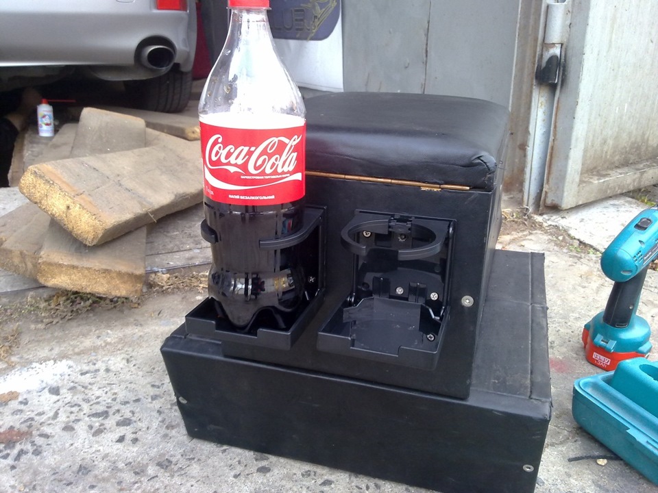

3. Подстаканники. Почитав данный пост про подстаканник заказал себе не задумываясь. Установил в тумбу между сидениями. Качество вполне приличное. Но как я о них давно мечтал =)))

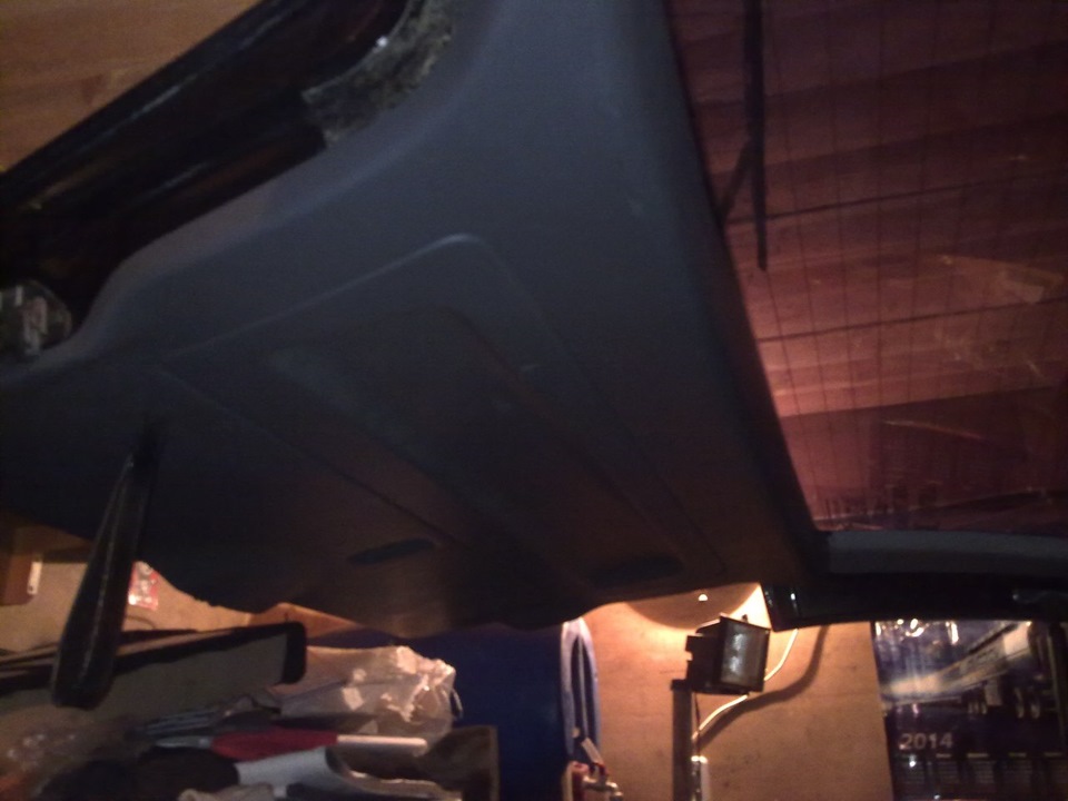

4. Дверная карта на заднюю ляду. Это уже совсем свежая покупка, просто проснулся, позвонил и купил. Не знаю почему так спонтанно, но это надо было сделать уже давно =)

такую же камеру поставил )
Класс!
По чем камера.
сейчас она 600 грн гдето. Брал за 400 летом
Номер на шурупах, а унас снимают в г.Одессе вандалы. Будь осторожен.
та я вот думаю в свете последних событий, звёзды саморезы поставлю и рамку ещё отдельно прикручу
Видел на мебельные болты еще крепят. И секретки есть на номера.
Да подстаконик уже два раза выручил.
С "обновочками"-весьма нужные и полезные "вещички".Как "привыкалось" к камере заднего вида?
Вообще сказка)) её однозначно не хватало)
