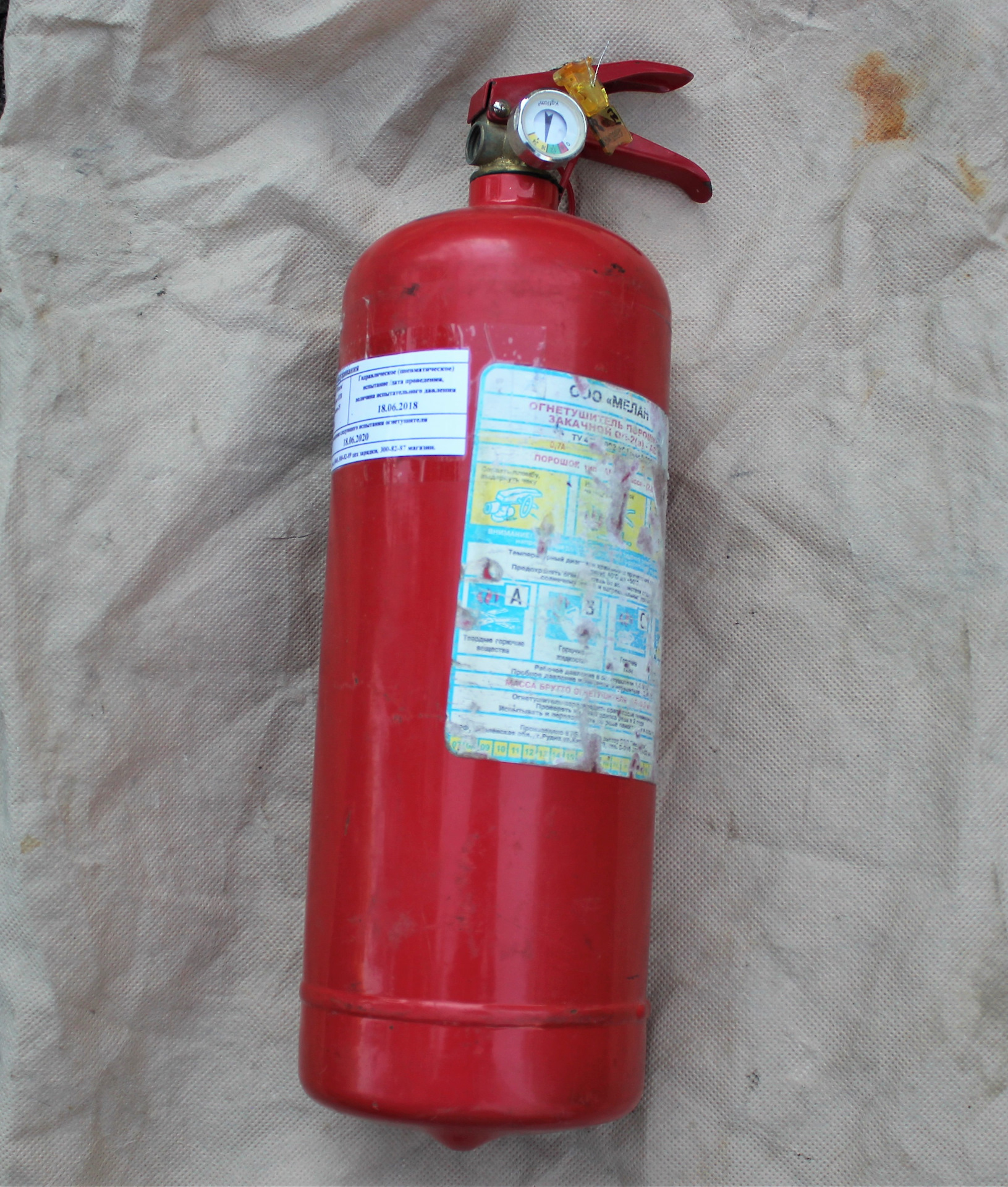

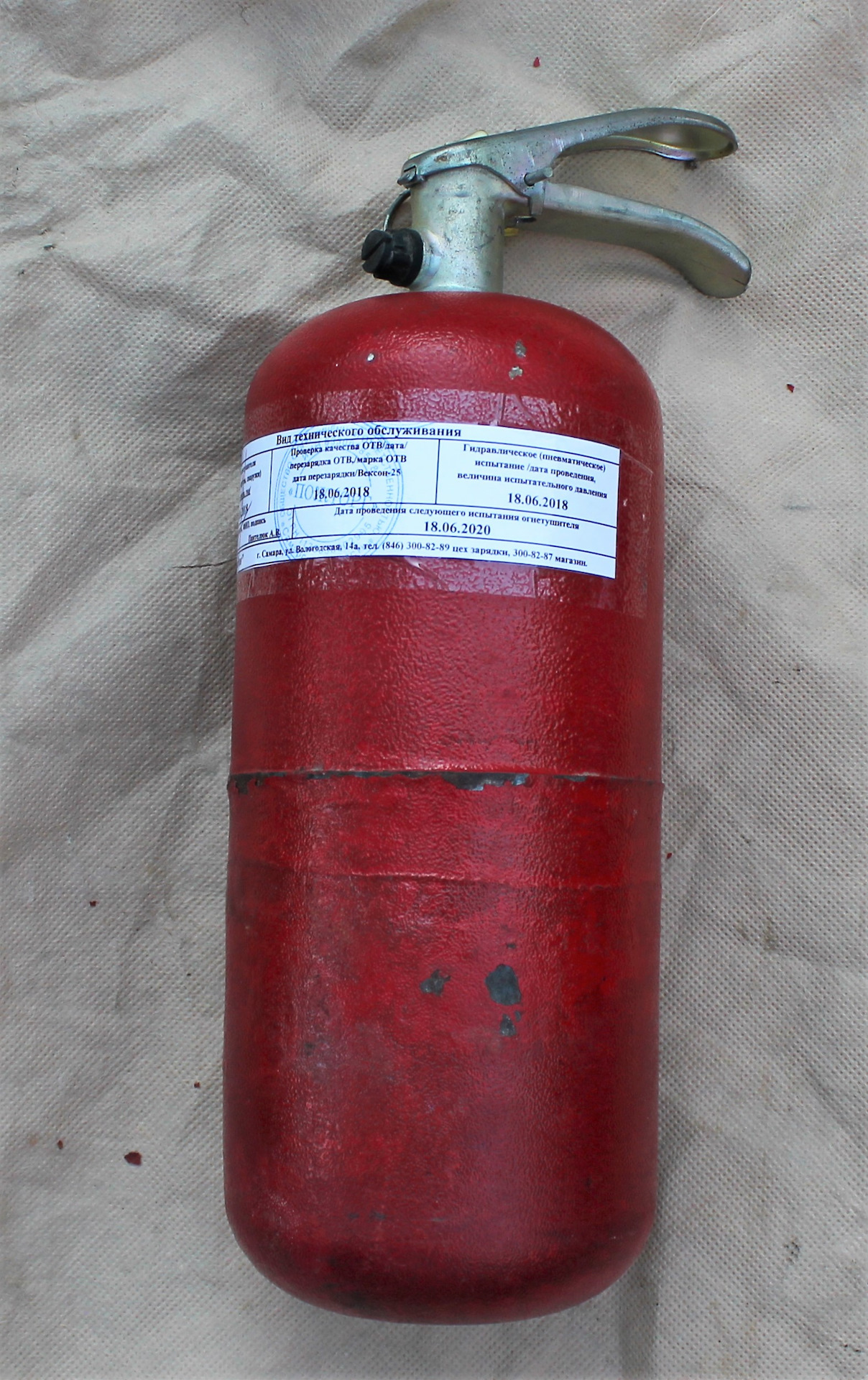

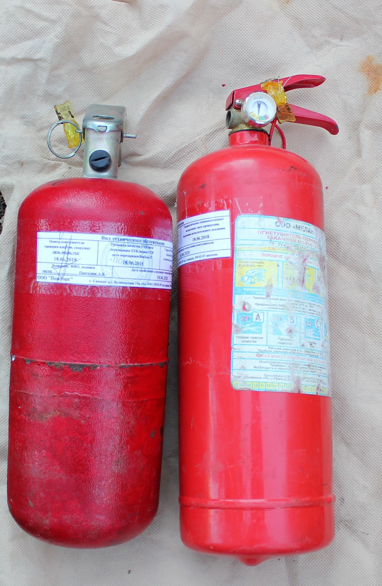

Две недели назад прочитал БЖ у getmanovm про огнетушитель и вспомнил что пора обновить мой, срок-то уже закончился . Магазин переехал, обменивать не стали как в прошлый раз, завал у них . Сдал два огнетушителя в ПромОгнезащита . Сегодня забрал, каждый обошёлся в 140 руб, следующая заправка через два года .

Спасибо за информацию ! У меня они в машине за это время ободрались ))) даты поверки уже не видны, да и техосмотр проходить в августе . Да и для себя, как-то безопасней . Если углекислотный в машину взять, нечего с ним в морозы не случится ?
