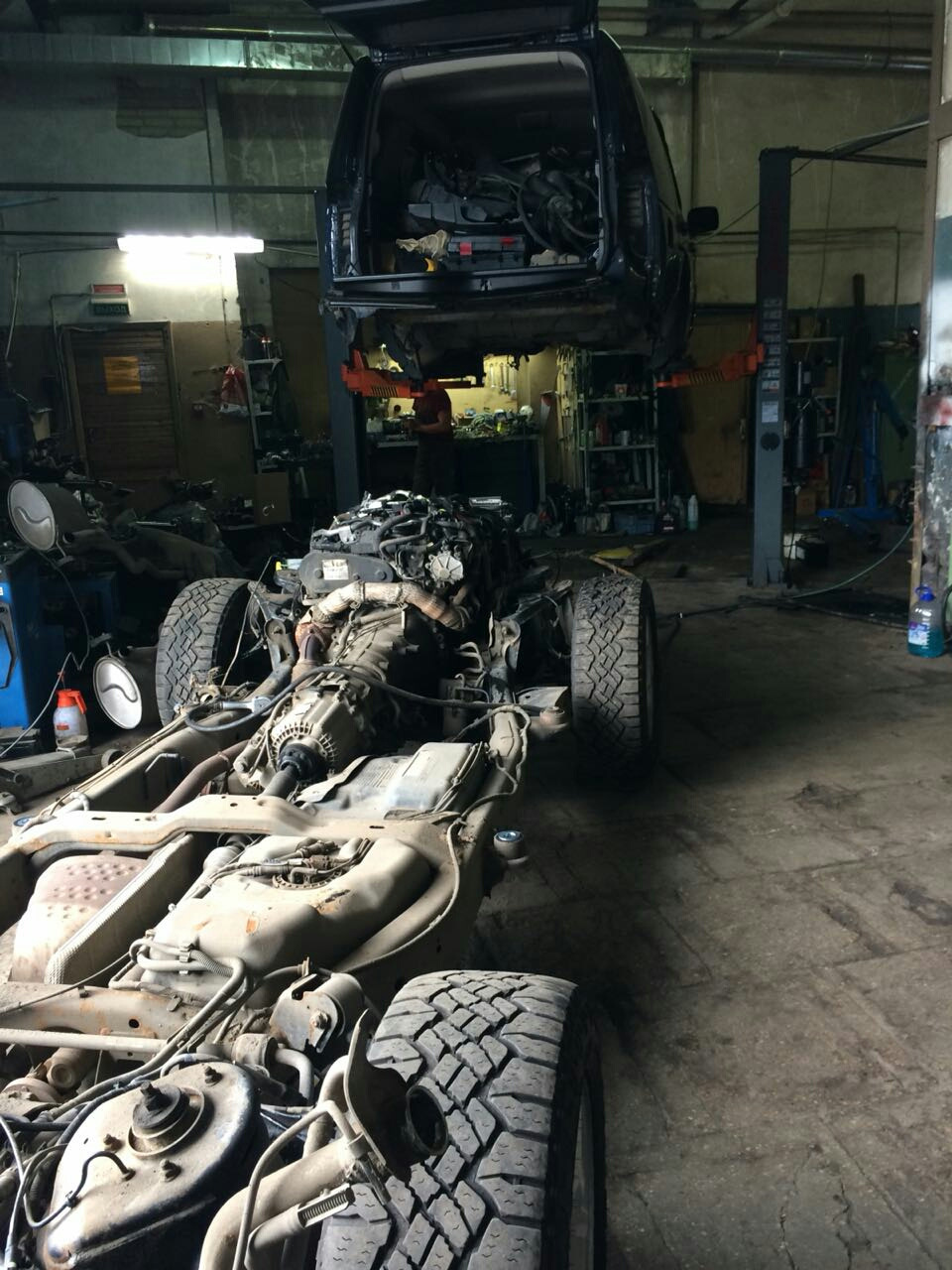

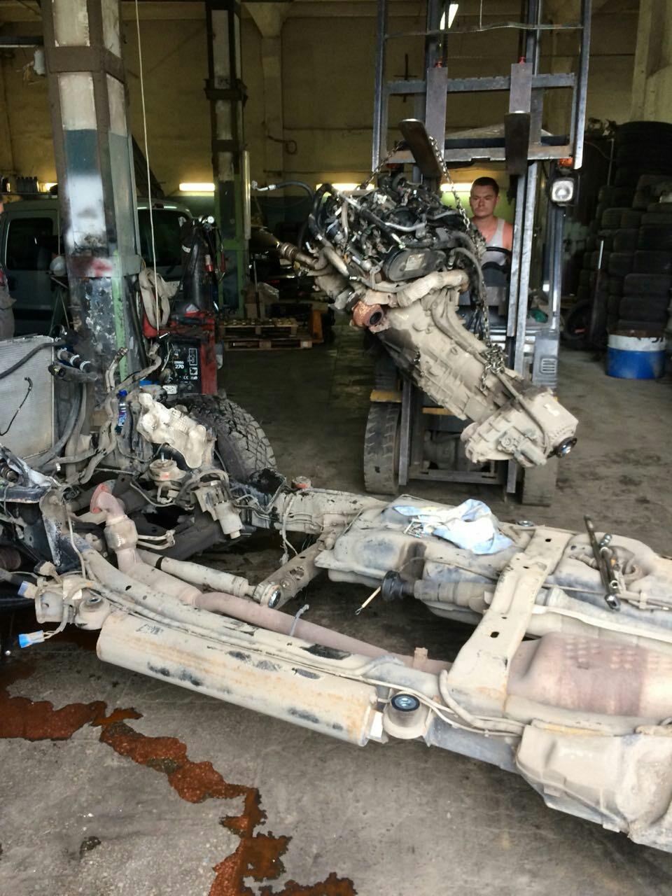

Мне тоже кажется что Бу это путь к повторению, точнее Бу с элементами, которые имеют свойство ломаться чаще иных, то есть поставить Бу магнитолу можно легко, а колено, ступицу и тп… ИМХО если только потом на продажу, но тут вы себе карму портите
Где чинитесь? Если мотор вскрывать, то уж точно ничего б/у не ставить. Собрать и забыть и больше постараться к этому вопросу не возвращаться! Скорейшего возвращения в строй!

Не, это я что то бредил, новое конечно буду ставить!
Новое новое, все новое. Это я что то в расстройствах был от стоимости всего этого

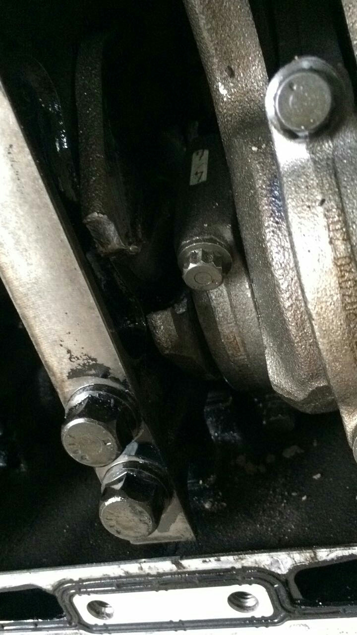

Я грешу на то, что оно начало мыть старый грязный двигатель и грязь забила масляный канал. Тут голодание шейки коленвала и провернуло вкладыши…

Коленвал какой думаете ставить ?
Обещают оригинал б/у проверенный поставить
А если не секрет какая цена такого ?
Полная калькуляция будет на днях
titan122
Обязательно проверь на биение .Дверяй но проверяй

Не стоит ставить б/у — тоже самое

Я бы на твоем месте сам взял колено и проверил на микротрещины. Я сколько занимаюсь коленвалами и еще не разу не видел б/У колена в идеале
Новое по итогу буду брать, делать, так делать все по уму. Ни какого б/у, это я что то прифигел от цен на такое не запланированное мероприятие
