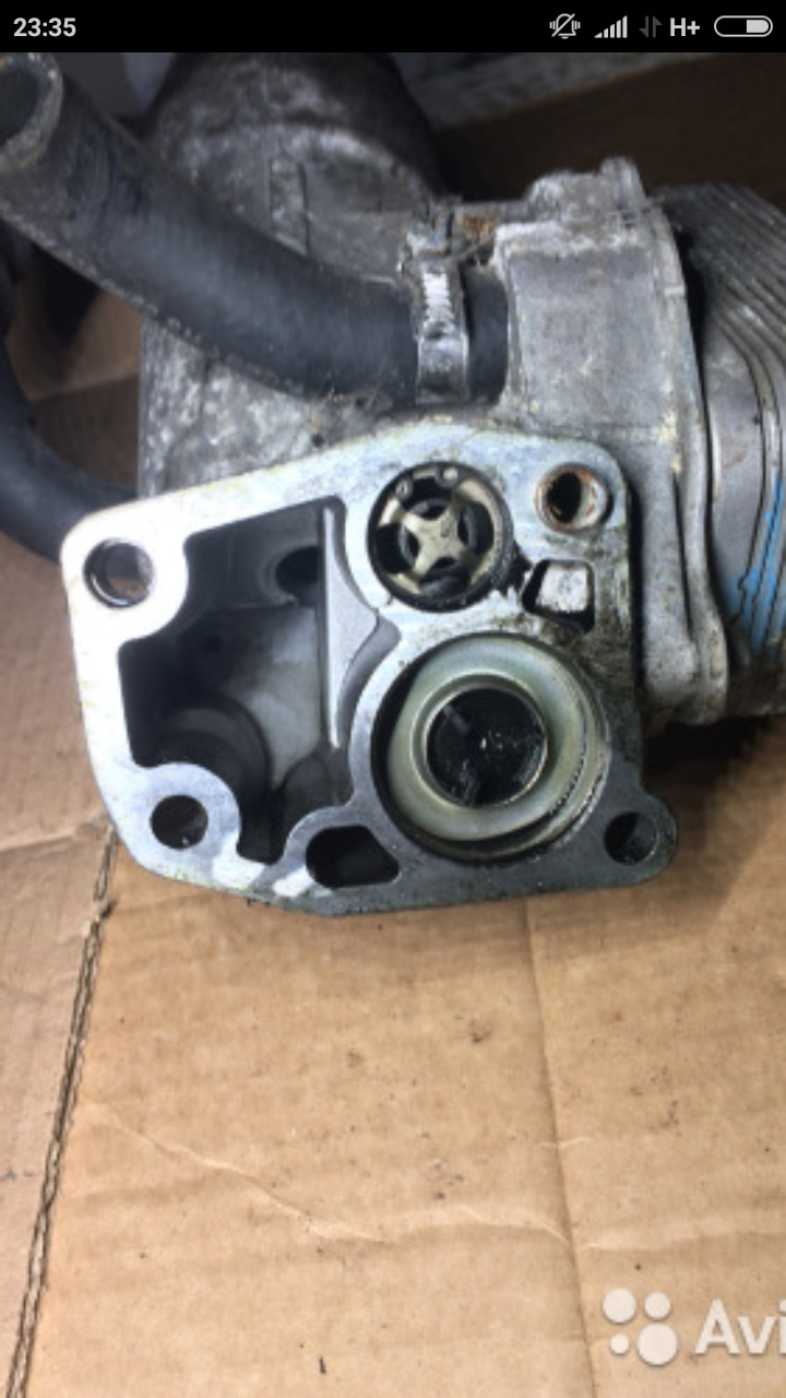

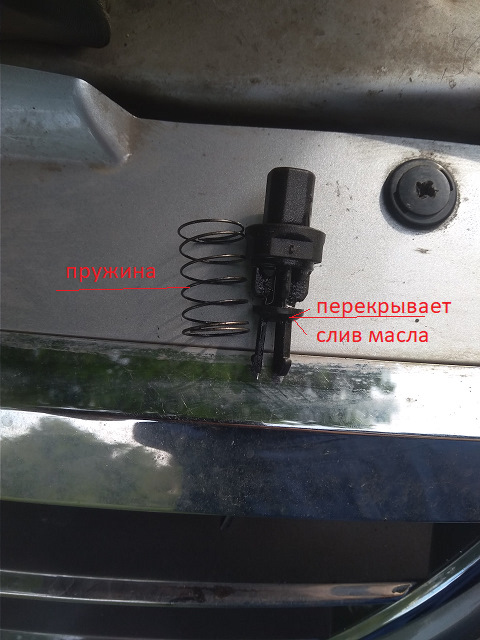

Немного в последнее время стало напрягать, заводишь и пару секунд работает как без масла.
Кто то писал что был смят фильтр масляный.
Вот и решил посмотреть. Фильтр Мерседес.
Вскрыл, фильтр нормальный.

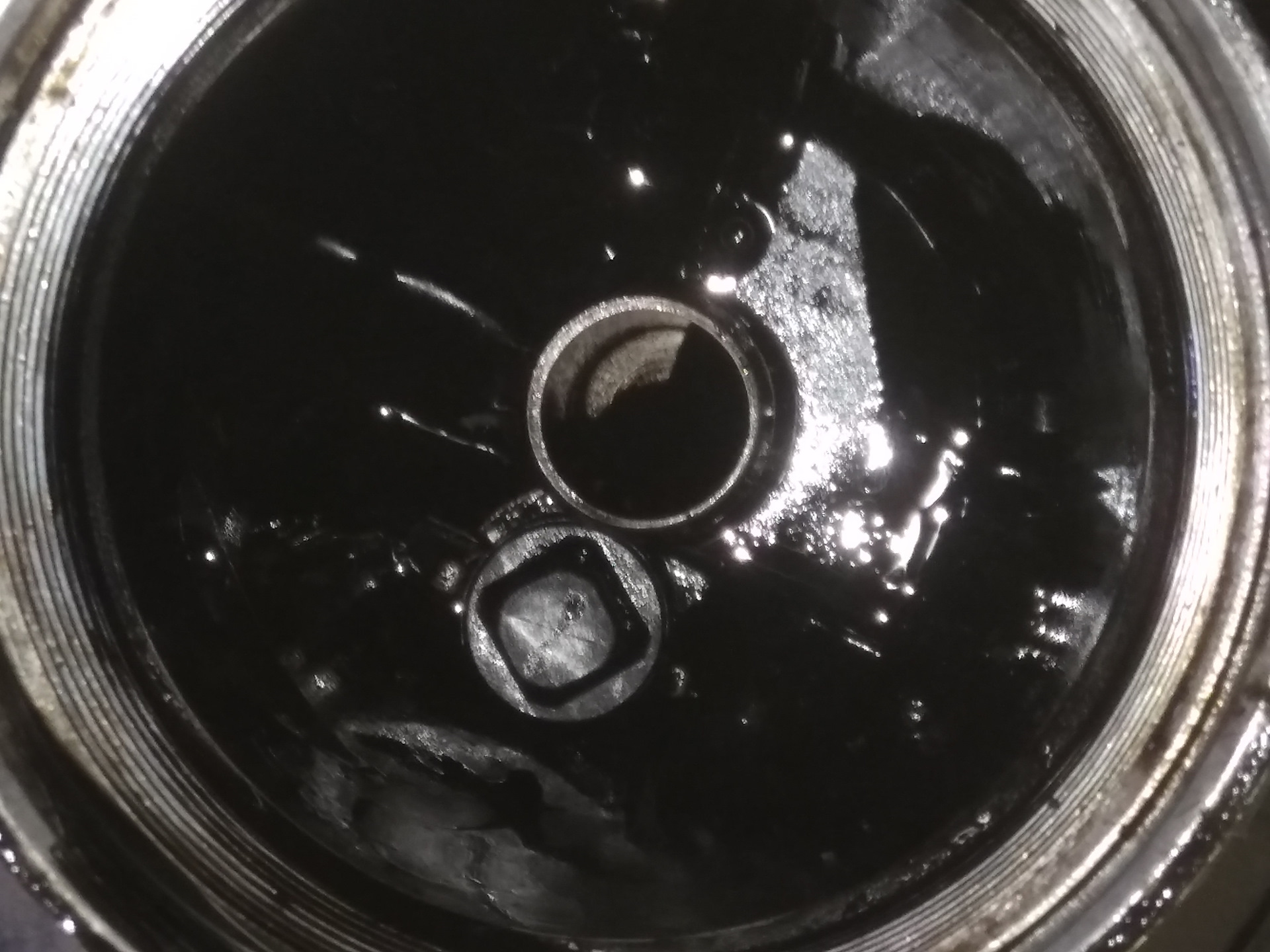

Ну и полез в стакане масляного фильтра смотреть.

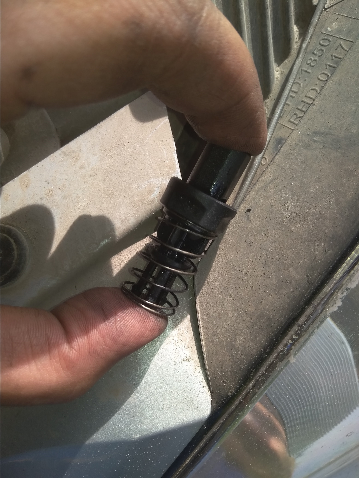

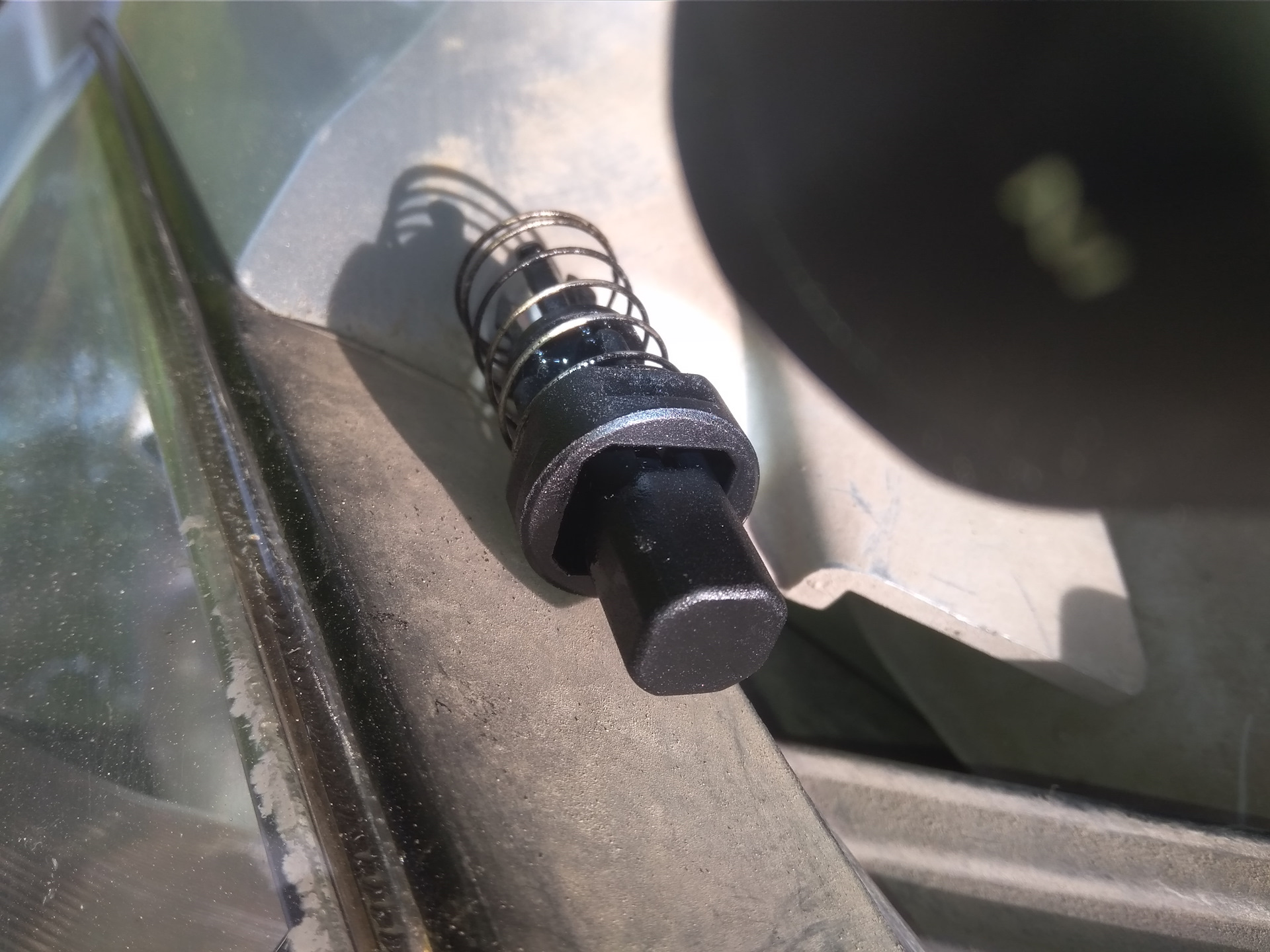

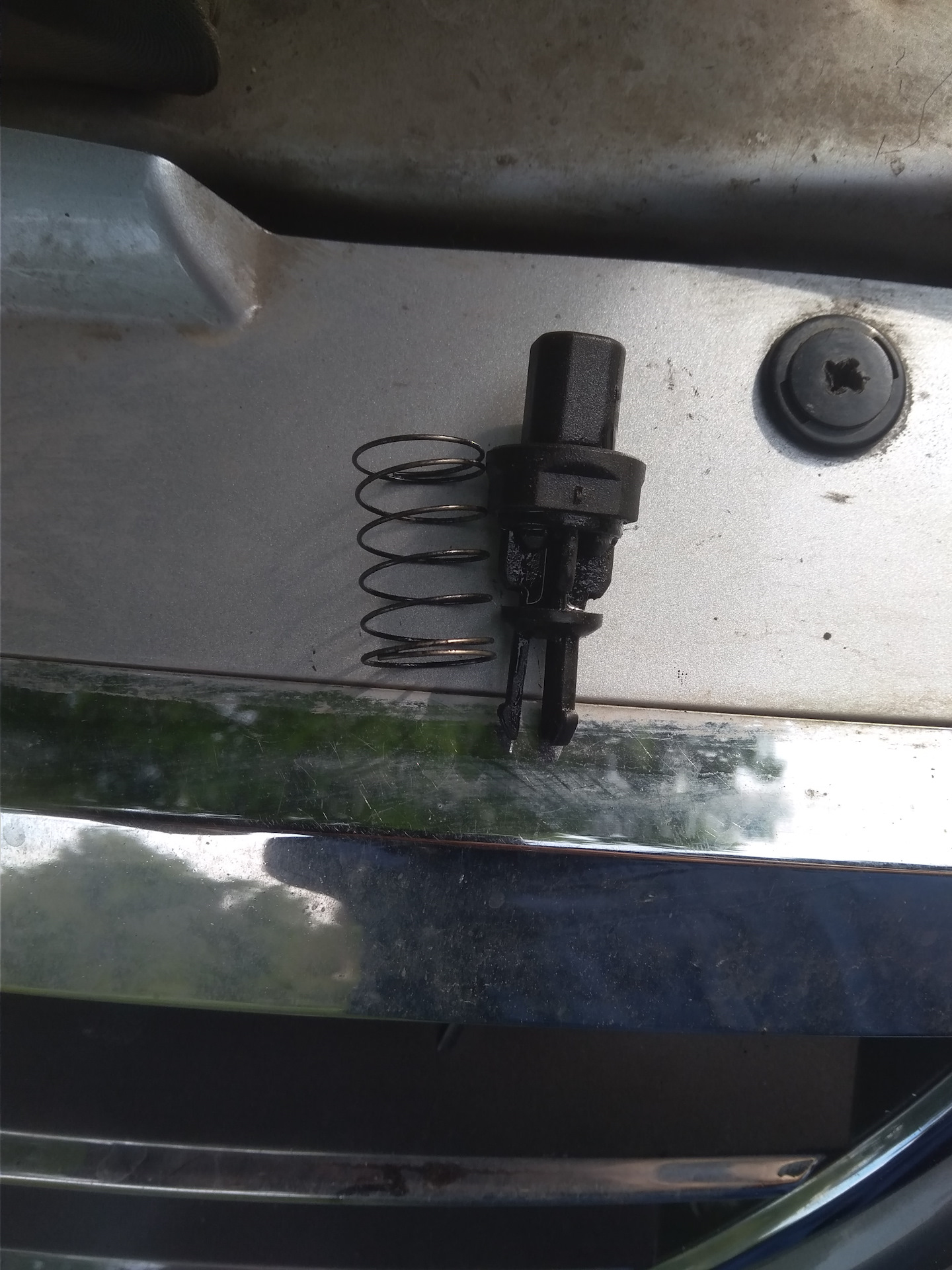

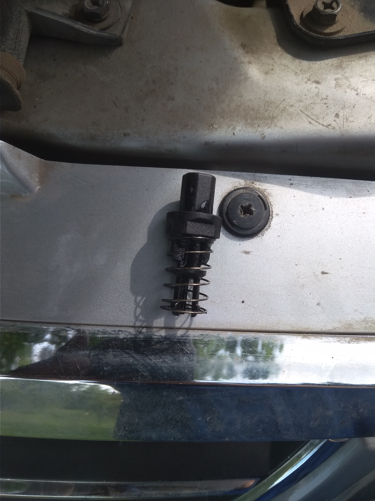

Посмотрел что за клапан под фильтром стоит, попробовал вынуть и легко его достал.
Второй клапан стоит ниже и сбоку фильтра, обведен оранжевым. В каталоге он есть.
Клапан под фильтром двойной, наружная большая пружина, внутри него ещё один клапан.
Судя по каталогу чтоб достать второй надо снимать стакан фильтра, поскольку он стоит внутри.

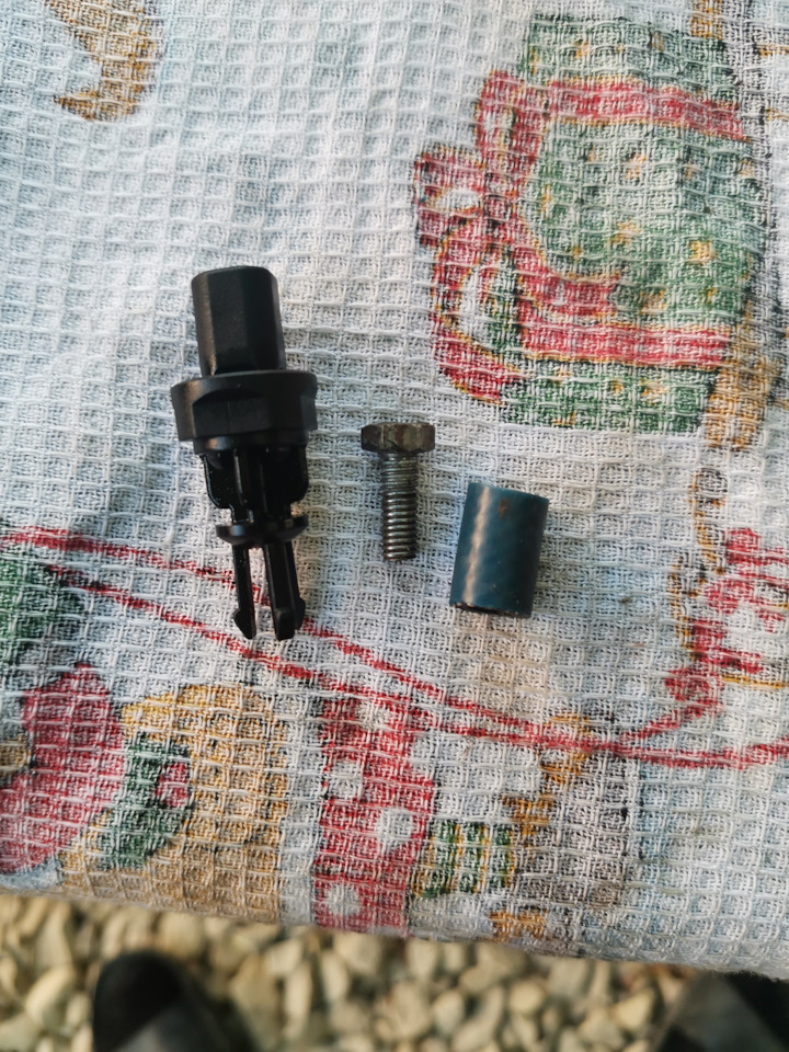

Всем здравия, была такая же проблема, по утрам и на горячую после похода в магазин, при запуске горела масленка и гремел натяжитель. Решил проблему так как делают на опель астра, убрал клапан и поставил заглушку из куска шланга и болтика. Теперь все отлично лампа гаснет сразу после запуска и цепь не гремит.
Вот это по нашему! Правильно, голь на выдумки хитра! Все гениальное -просто и все простое -гениально. Послушай мил человек, а ты случаем не можешь подсказать диаметр шланга высокого давления и какая длина приемлема? По фотографии я так понял, что длину шланга ты приурочивал к длине вкручиваемого в него болта. И еще. Скажи, ты просто его загнал в это, никому ненужное отверстие и все? После того как загнал этот шланг сверху чем нибудь его промазывал, ну типа герметика прокладочного и тому подобного?

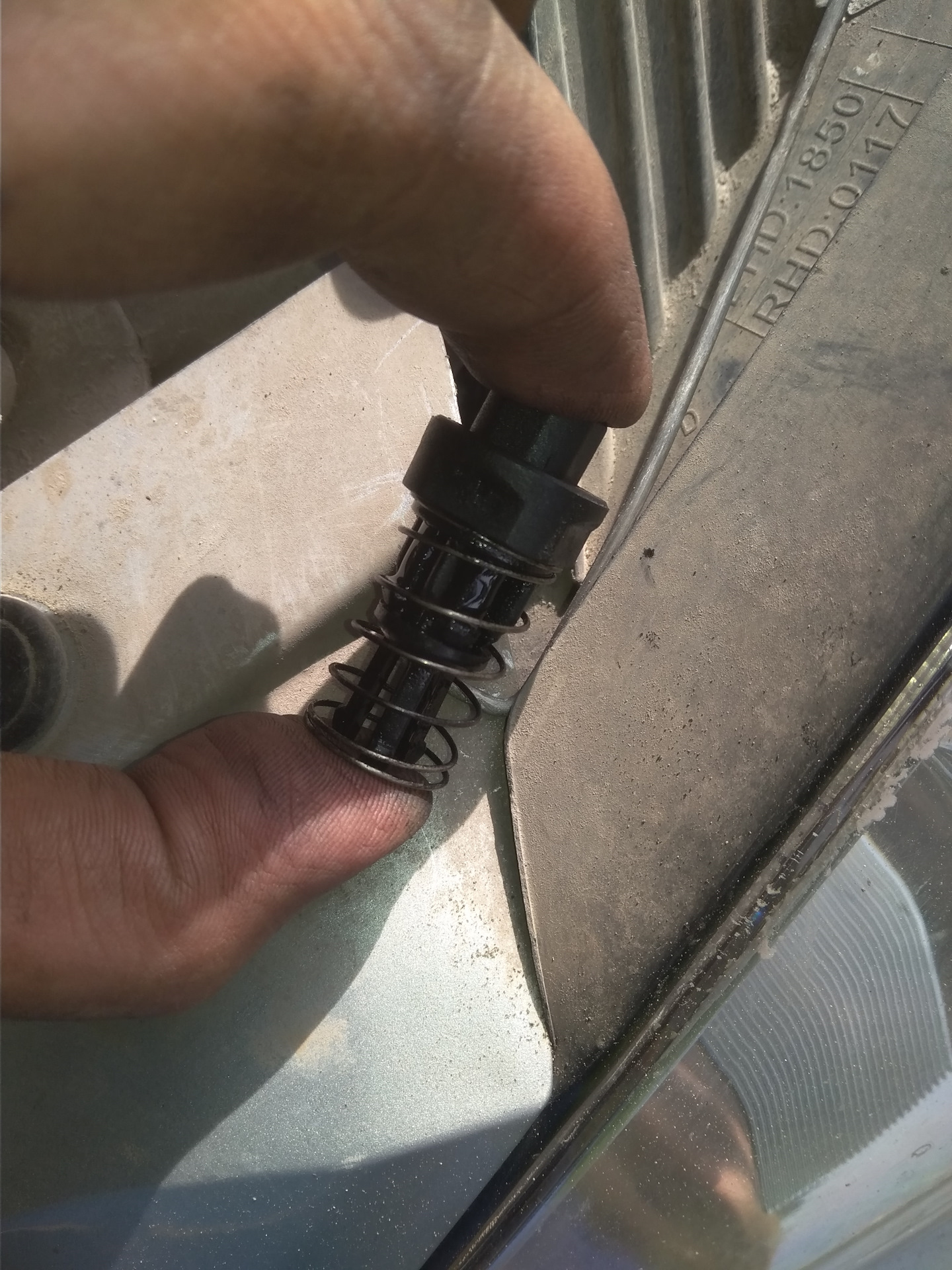

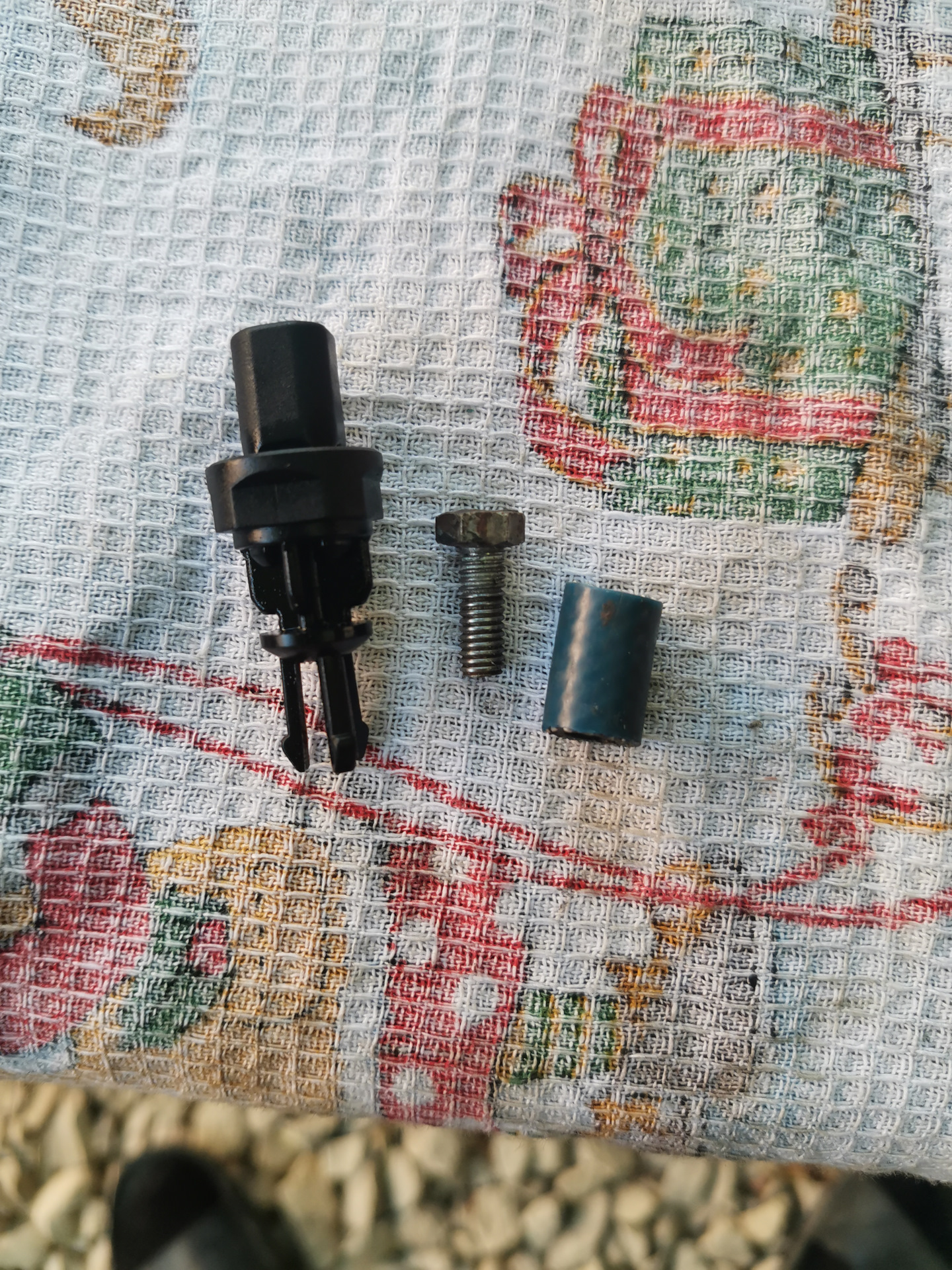

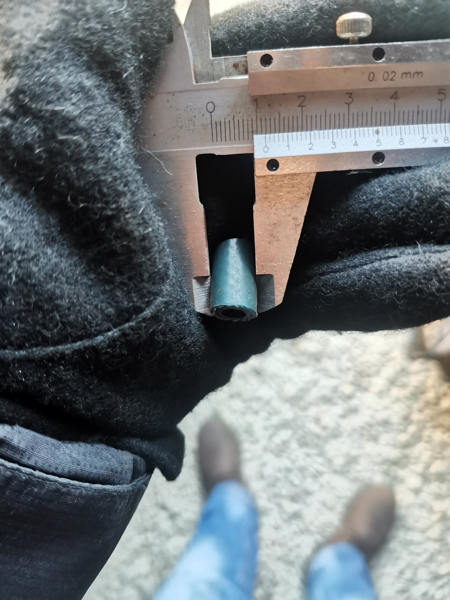

Диаметр шланга вроде 10мм, длину прирно брал, ничем не мазал, всё и так прекрасно держит)
И еще такой вопрос. А ты этот шланг получается вгонял до упора, пока он не упрется в нижнюю горизонтальную плоскость, в которую так же упирается этот пластиковый клапан? И еще. По началу вгоняешь шланг, а потом уже в него вгоняешь болт? По фотографии по моему болт на М6.
Да, всё верно описал)
Понятно. Вот что то я в наружном диаметре шланга сомневаюсь. Т.к. у тебя фотка сделана на вафельном полотенце, то переложив эти размеры на рулетку, у меня наружный размер получается в районе 12-13 мм. Все остальные размеры как и писал ранее совпадают. Если у тебя остался этот кусок шланга и если тебе не трудно, то промерь его наружный диаметр пожалуйста. Заранее спасибо!
Спасибо большое за фото!
Пожалуйста)

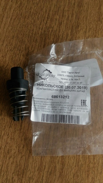

Ребята нашли клапан отдельно. Но пока не ставили. Мерседес клапан 6500р. Наши делают 300р.
Можно подробнее, где купить?
Тверь.

Клапан в масляном стакане который ты снимал должен перекрывать слив масла (при заглушенном двигле) из стакана.При замене масла я поступил против правил установки фильтра — фильтр одел не в крышку а одел на трубу в стакане практически до упора тем самым увеличил давление на клапан (там есть пружина которая не даст переусудствовать). Итог — заводя машину после простоя сутки маслёнка потухла сразу . Раньше маслёнка гореле 3--5 сек.
а от работы двигателя первые 5 сек в сухую вкладыши не испортятся ?

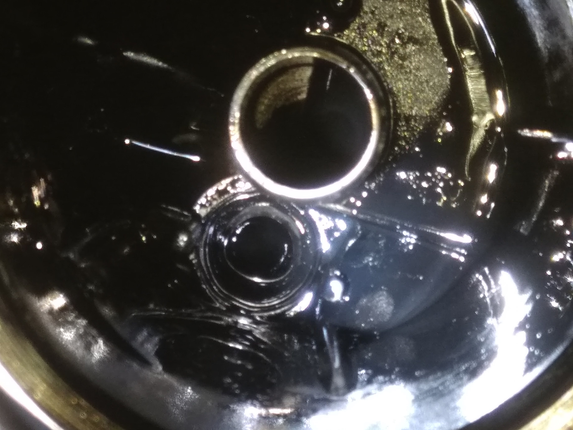

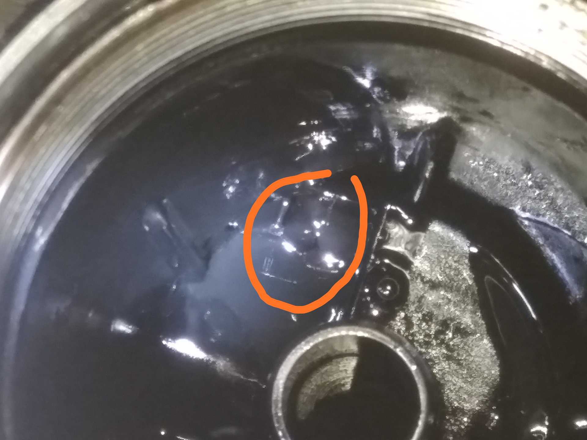

Кстати, а что на последней фото за мазута?
Прохождение видно, но в этом месте второй клапан стоит.
Я про черно-серый герметики лежащий слоем
Нет геметика, отсвет может от масла.
Вот обведенное по густой жиже это сто за жижа?
Обведено место где стоит второй клапан. А жижа это масло.
Жесть, а чего такая густая?
Никакая не густая. Пленка масляная. Фоткал минут через 5 как фильтр снял.
Т.е. масло утекало прямо на глазах?
Я не смотрел и не пробовал. Стекать может и через другой клапан. Второй стоит чуть ниже.
А есть понимание зачем два клапана и два стока?
Нет. Один стоит под масляным фильтром и нажимается им же. Второй ниже, нажимается скорее всего давлением масла, но я не уверен. Сняв фильтр и попробовал как работает. Он закрыт.
Ну если мыслить по аналогии с обычным фильтром, один клапан у нас перепускной, а один прямой. Перепускной должен открываться под давлением масла повышенным в обход фильтра, второй удерживать масло в стакане.
У нас масла с поддона поднимается по центральной трубке и выходит через фильтр в стакан или наоборот? Если наоборот, тогда все логично, один клапан идёт на магистраль до маслозабора и удерживает масло, второй — тоже в стакане, прожимается давлением масла.
Теперь внимание, если у нас слабеет клапан обратно в поддон это победы. А вот если у нас перепускной спускает, то это звездец, и если он просто так масло спускает, то значит под давлением он вообще постоянно открыт, и масло шарашит мимо фильтра.
А это ахтунг.
Тот что я вынимал клапан, полностью не перекрывается. В нем нет закрывающихся отверстий. Он немного сокращает поток. Специально второй раз доставал. А тот что внутри второй, довольно трудно нажимается, пружинка у него тяжёлая.
Тот что внутри перепускной, если спускает он то это писец и надо менять корпус полюбэ.
Но скорее всего спускает именно тот что прижимается фильтром, если верно предположение что он дренажный. Либо нарушается притертость, либо фил. Элемент не до конца его прижимает
Он не перекрывается полность, в нем остаются отверстия.
Тогда, внимание, вопрос, зачем он?
Проверка проста — на только что заглушенной машине снимаем фильтр. Если стакан пуст, то этот отжатый клапан спустил все масло. Но при эксплуатации он спускать масло не должен! Ибо прижаты фильтром.
Вывод — в нормальном состоянии фильтр должен прижимать его так, чтобы перекрывать слив.

Так ты же вынудил тот клапан что халтурит. Может можно на него добавить резиновое колечко в плоскости клапанной?
Он вообще как резиной перекрывает или чем?
Ни какой резины там нет. Полностью как на фото пластиковый.
Жуть какая… Естественно он держать перестаёт.
И я о том же думаю. Вода камень точит, а тут какой то пластик. Время, масло, температурные режимы.
Должен быть он доступен для заказа, тем более раз так легко снимается. Как ты его снимал — нажал и потянул в нажатом состоянии?
Просто крючком из проволоки. Не нашел я его, нет его в каталогах и не написано на нем ничего.

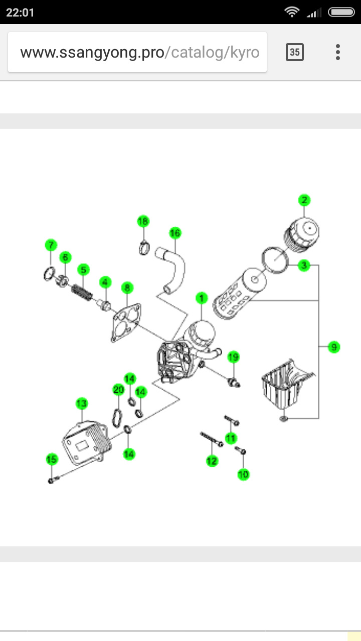

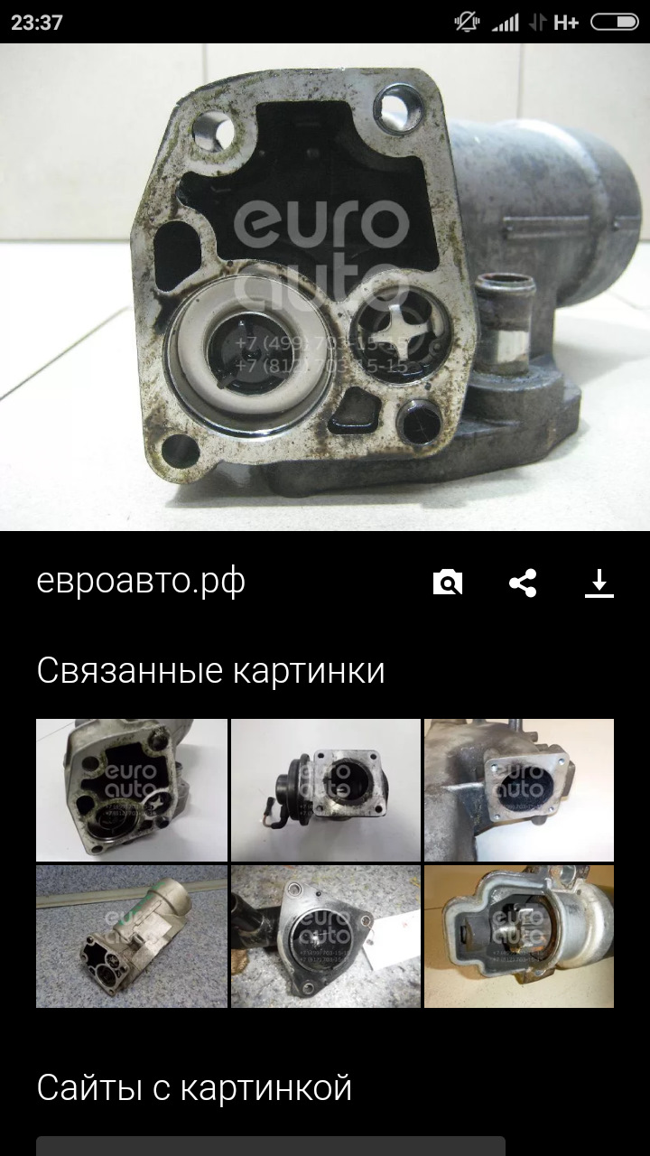

Пришла тут мысль фотки масляного стакана посмотреть. Как тебе такая фото. На ней не один клапан, а два. В каталоге есть только один из них.
Для бензиное есть два.
А какой из этих наш герой?
Эти оба наших со стороны ДВС.

Не понимаю как у нас перепускной тогда работает. Куда у нас все же ход масла
Да фиг его знает. Мне больше заволновало что в каталоге клапан один. А по факту после фоток их уже три. И чтобы это заменить надо ОЖ сливать.

Ход масла в этом стакане идет снаружи вовнутрь. Если в этом хочешь убедится, то при очередной замене масла просто возьми и разрежь сам картридж по кругу сверху и снизу и посмотри на ФБ- все станет сразу понятно.

А ты его притирать пробовал?
Не пробовал. Там уже посадочное место есть в стакане под ним. Мне показалось что немного продавлено им. Уж больно четкий след от этого клапана.
В металле продпвлен?
Да
