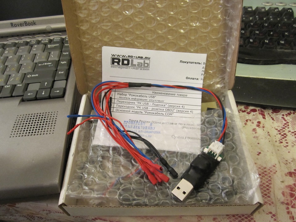

Ну что поделать, пришлось изучать Чип-тюнинг. Для начала купил Адаптер для подключения ЭБУ к USB порту компьютера. Брал в фирме RDLab. Недорого и посылка доходит за неделю.

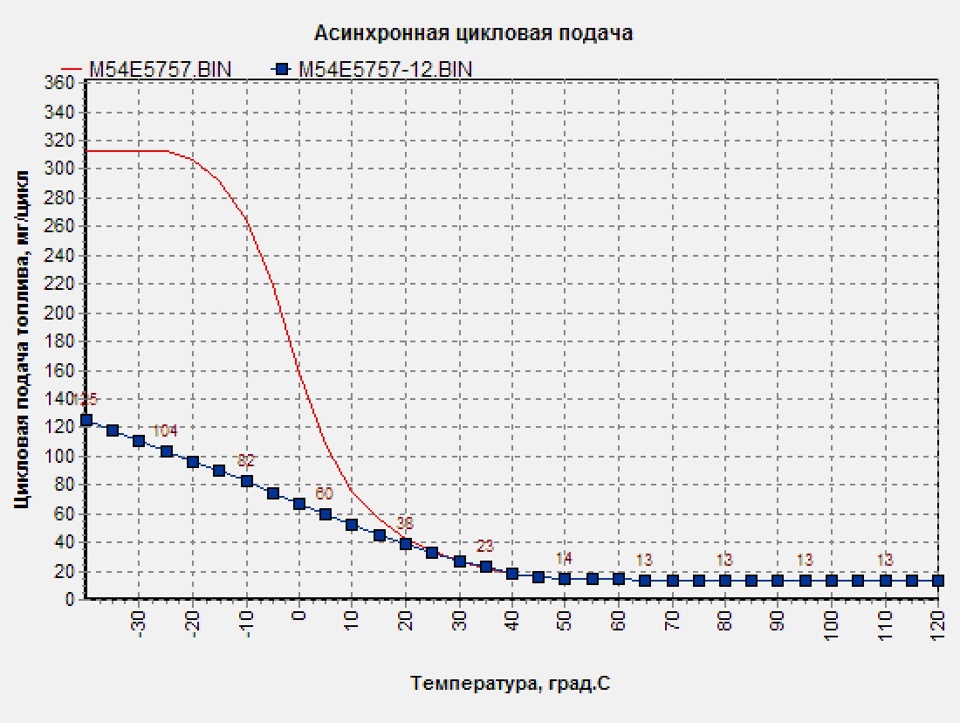

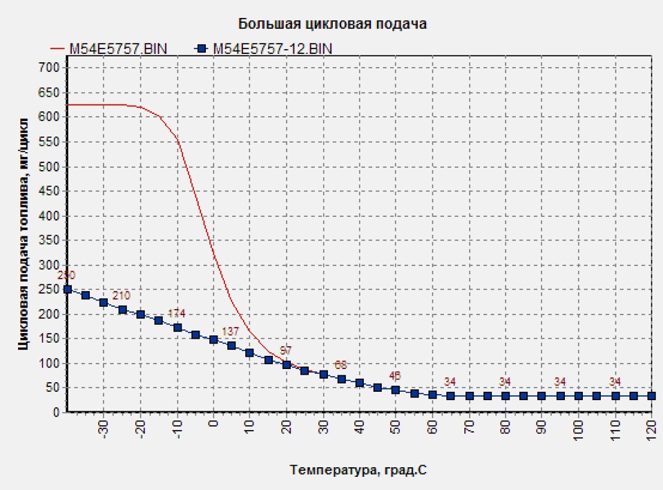

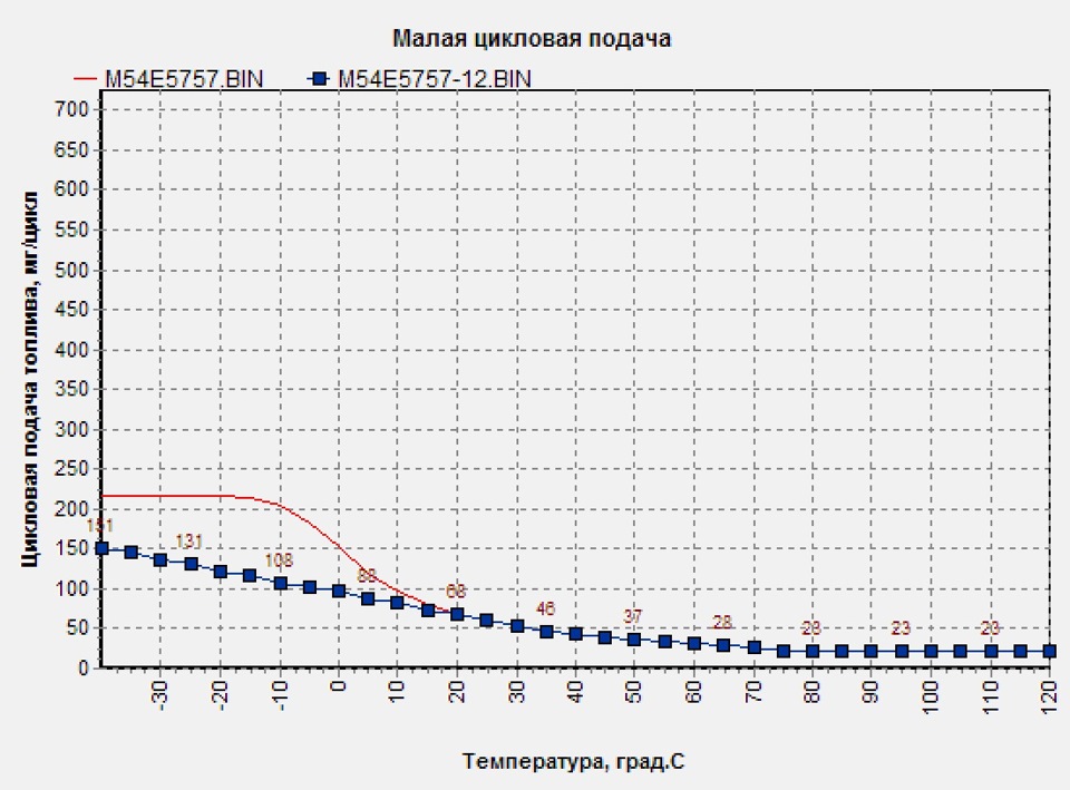

Потом скачал софт для работы с прошивками: ChipTuningPRO 3 для редактирования прошивки и ChipLoader 1.6 для заливки этой прошивки в память ЭБУ. Сама правка прошивки элементарная, нужно всего лишь уменьшить диаграмму подачи топлива в трех разных режимах.
Саму прошивку брал не из своего ЭБУ, а с сайта chiptuner.ru В моем ЭБУ установлена прошивка 530, но я выбрав 580 прошивку как самую стабильную ( по отзывам многих форумчан). Я подправил в ней режимы топливоподачи и залил в память ЭБУ. Также обновил EEPROM на тот, который идет с 580 прошивкой. И после того как увидел надпись Запись в память осуществлена успешно, сразу же помчался заводить машинку. И к моей радости завелась без проблем. И вони несгоревшего бензина больше нету. Больше подобного зимнего глюка не повторялось. Всем рекомендую, у кого Волга тоже теплолюбивая южанка.

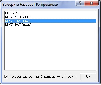

Что-то я открыл эту прошивку 580-ую.
Удивился некоторым вещам — при открытии просит открыть внутри какой-то файл с почти случайным названием (у одного "под-файла" даже в конце названия виднеется слово CARB). Только в одном из них доступны графики/таблицы подачи топлива на пуске (асинхрнная, большая и малая).
Может подскажете что тут и как более подробно?
Добрый. Да при открытии прошивки спрашивает выбор одной из 4 версий. Я уже не помню точно для чего 4 версии, но выбирал я всегда 3 и в ней редактировал все и сохранял.
Дык, вот какое странное дело.
Версий аж четыре, а какая будет работать неизвестно. Ведь прошивающая программа (winfe_1.13) не спрашивает про эти варианты.
Прошивка одна. 580-я. Внутри нее 4 разных компонента. Скорее всего для различий в составе железа. Я шью ChipLoader и он тоже не спрашивает. Тупо заливает всю прошивку и весь EEPROM
Здраствуйте, меня интересует вопрос, для чего нужна L-линия? и почему к-линия тока идёт на подключение? есть другой усб-кабель марки BM9213, там к микасу через кнопки всё подключается, а тут как?, у мня тоже змз406 Микас7.1. плёнка
для самодиагностики в змз 406 замыкается разъем L-линии и масса. Судя из этого можно сделать вывод что L-линия это для диагностики а К-линия для прошивки. Насчет другого кабеля ничего не могу сказать так как не пользовался ими. Судя по моему опыту при прошивке главное чтобы были задействованы 55, 42, 37, 28, 18 и 14(19) контакты МИКАС
и чё получается тут тоже надо кнопки задействовать?
Зачем? я подключаю все напрямую к мозгам и в случе если адаптер отказывается их определять просто перетыкают массу из 14 в 19 контакт и наоборот. Все остальные провода не трогаю.
хорошо спасибо большое, а напишите пожалуйста что вы точно взяли для этого с того сайта?
Для прошивки достаточно Набора ромокабеля rd-lab.shop/product_info.php?products_id=44
Софт качается отдельно без проблем

Еще одна идея в голову пришла, а что если уменьшить количество тактов с большой подачей, в стоке 4 такта по 600мг, что есть сделать 1? Или 2?
У нас пока морозов нет, не могу проверить
Насчет колличества тактов сложно сказать. Учитывая что проблема с запуском начинается уже при -5 а это всего лишь 380мг, то думаю 600 это вообще перелив. На самом дев 2011 зимой я заводился на стоковой прошивке в -25 вообще без проблем. Все проблемы начались в 2012, притом у многих одновременно. И на тот момент сошлись во мнение что изменили что-то в топливе и оно стало менее воспламеняющимся. А у нас мозги заточены под ЕВРО 0.

Приветствую. По следам твоей записи прикупил себе такую же девайсину, Авто мой то же теплолюбивый, правда заводился в мороз с пол пинка если газульку слегка нажать. Так вот вопрос созрел. На фотках выше уже исправленная диаграмма? Какие значения и насколько править?
Привет. Девайсина полезная, главное чтобы работала без глюков как у меня. По поводу зимнего запуска. ДВС должен заводиться зимой без нажатия педали газа. Только на холостых оборотах. Если ты подгазовываешь хотя бы чуть чуть то значит проблема уже есть. Самый простой способ убедиться в этом — заведись без подгазовки и через 30 секунд заглуши. Выкрути свечи и если они в бензине залиты то значит заливает их.
На фотках уже испправленные диаграммы где красная линия это стокое значение параметра а синяя это уже откорректированное.
