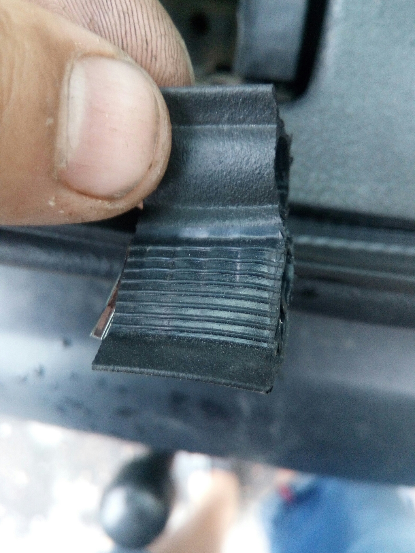

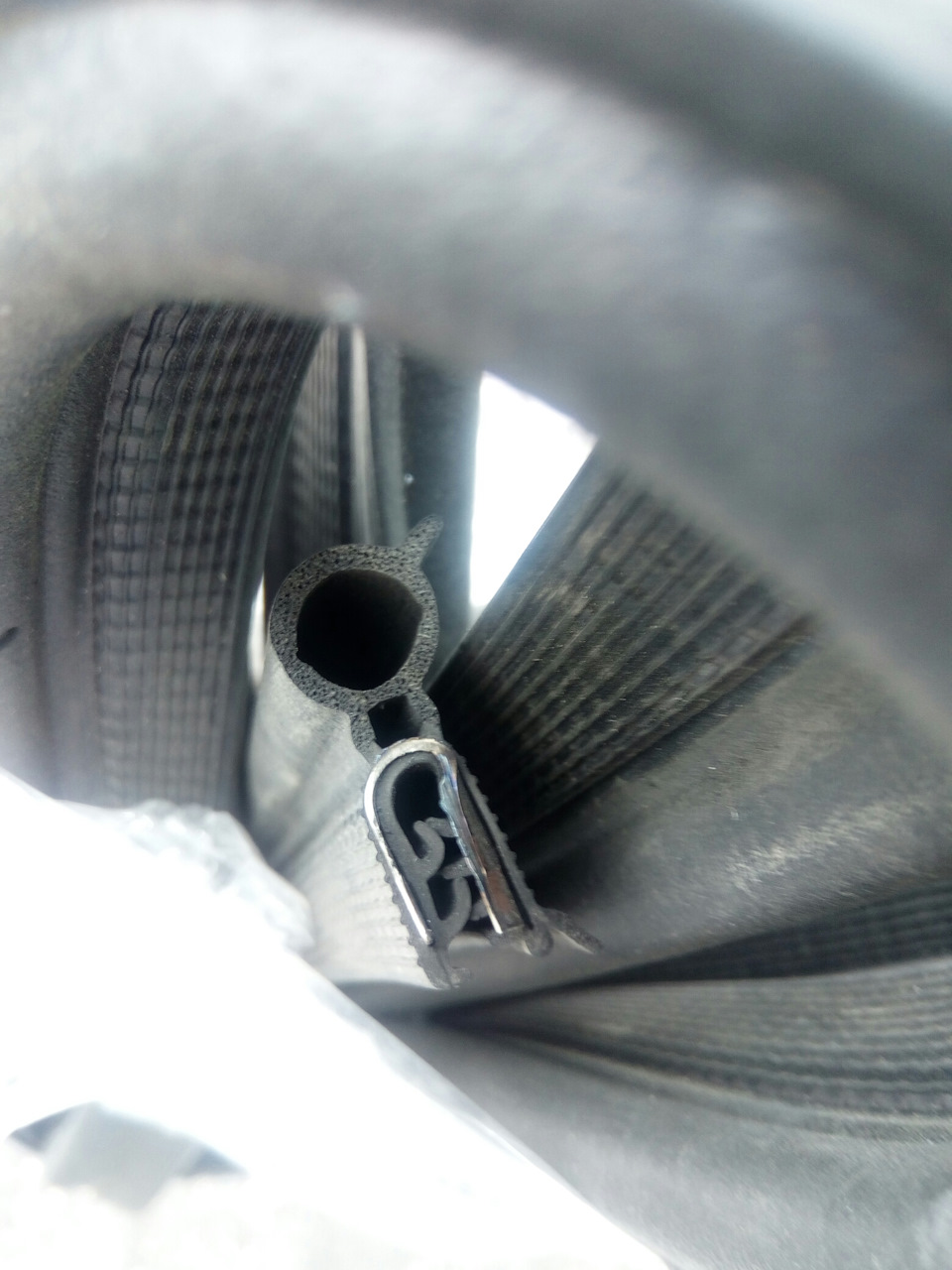

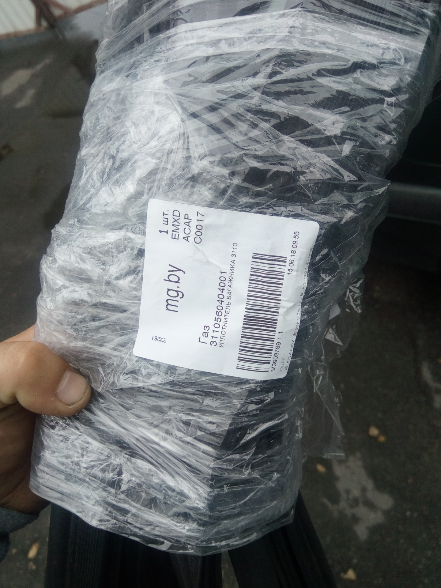

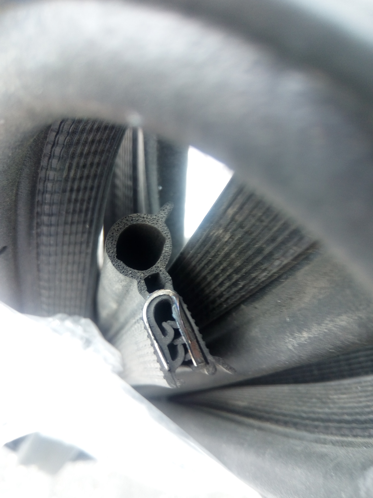

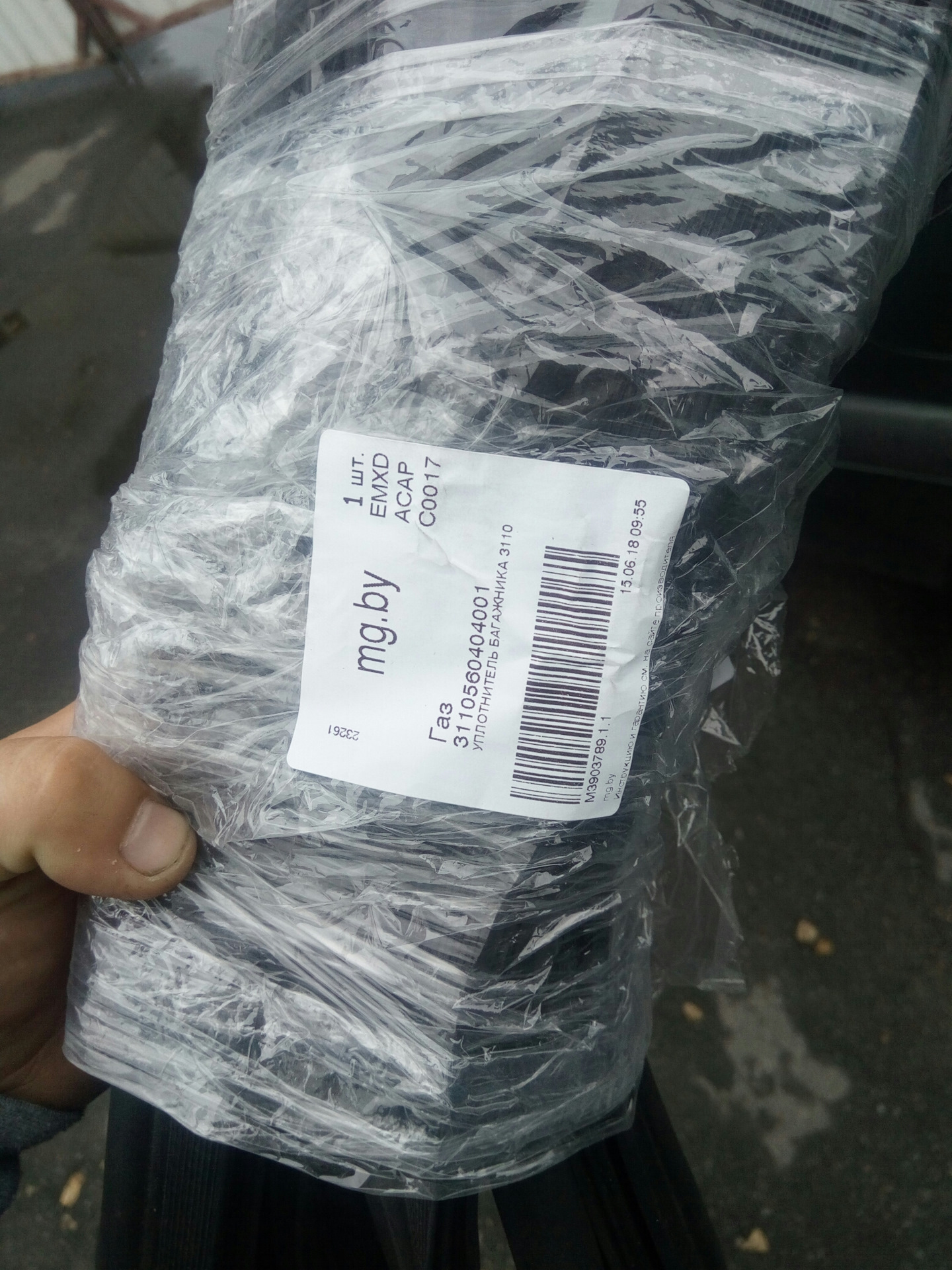

Запчасти на фото: 3110560404001, 15061B

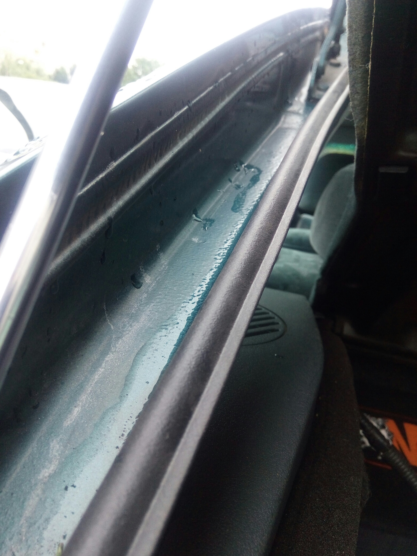

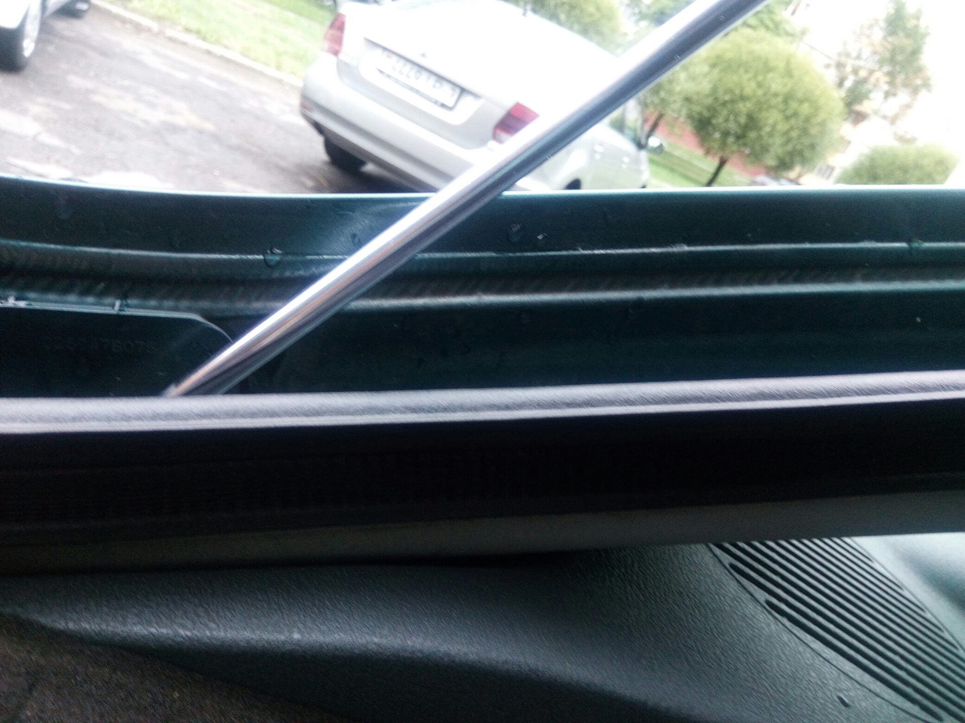

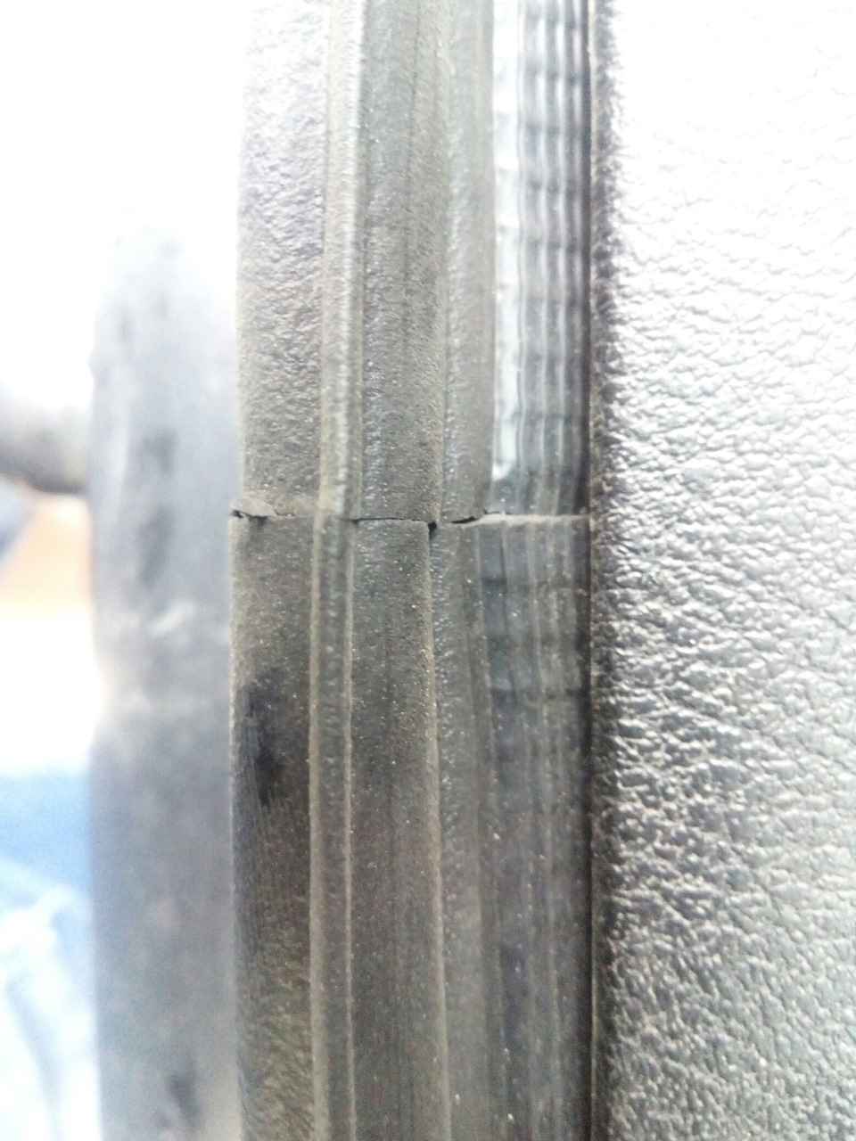

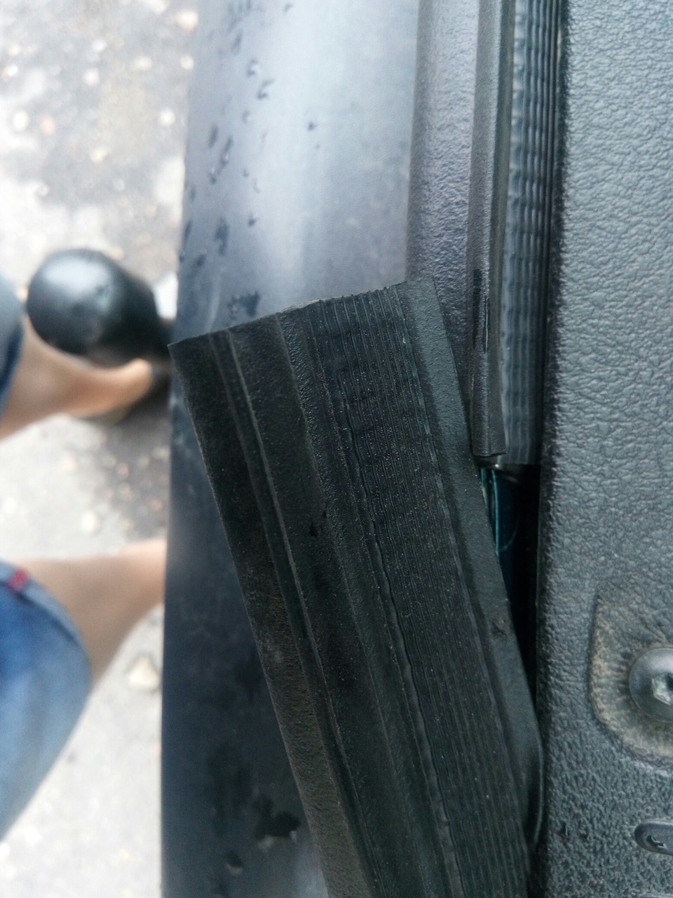

Старый уже был очень потрепан, надорван и мягок. Заказал от Волги 3110. Стоит 14р. Сегодня посавил, сел идеально и около 1 см лишнего отрезал. Очень доволен. Крышка баг закрывется глухо, уплотнитель довольно упругий, нажимаешь кнопку и крышка сразу преподнимается. Не так гремит при закрытии. На передних дверях менял, ставил от калины. Осталось на задних заменить. И проклеить дополнительный по двери, чтобы и проемы были чистые.

Конкретно от багажника Волги или двери
Багажника. Написано же на этикетке
От Волги 3110?
Да
