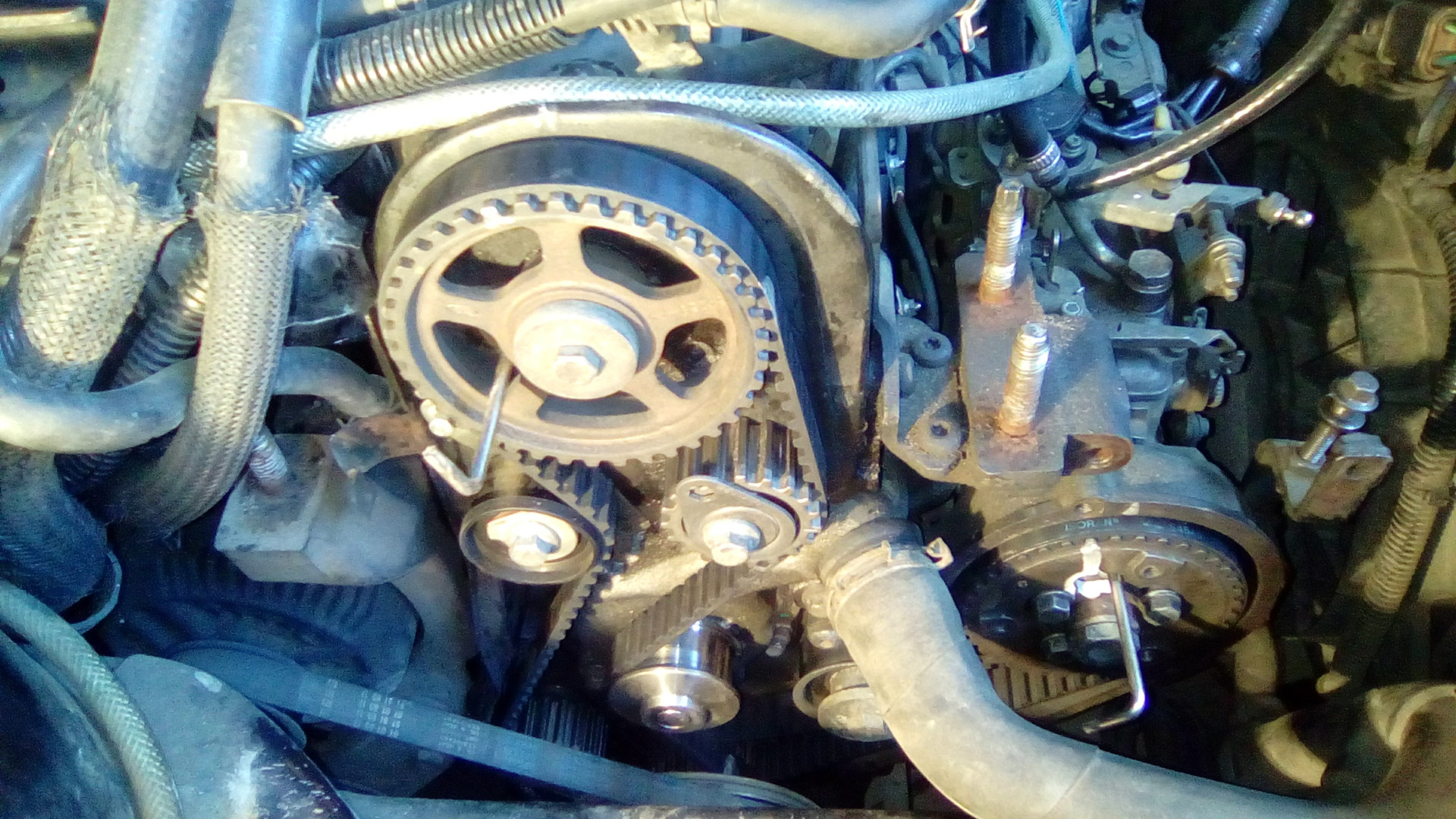

Описывать, как снимать и разбирать турбокорректор не вижу смысла так, как информации очень много по этому вопросу. Откручивается турбокорректор ключом на 38 (много встречал информации, что ключом на 34 и на 36 ).

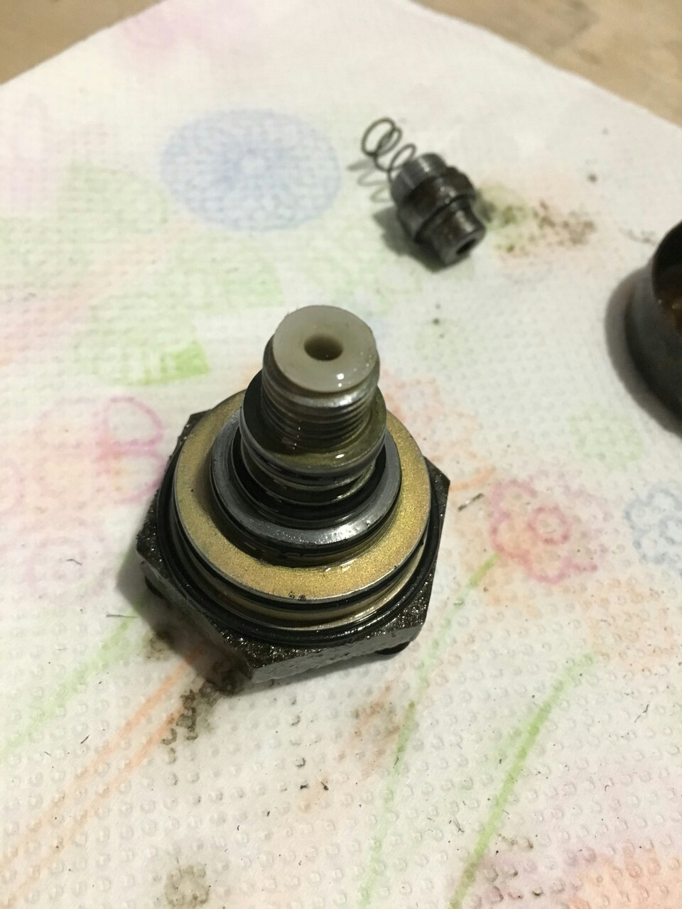

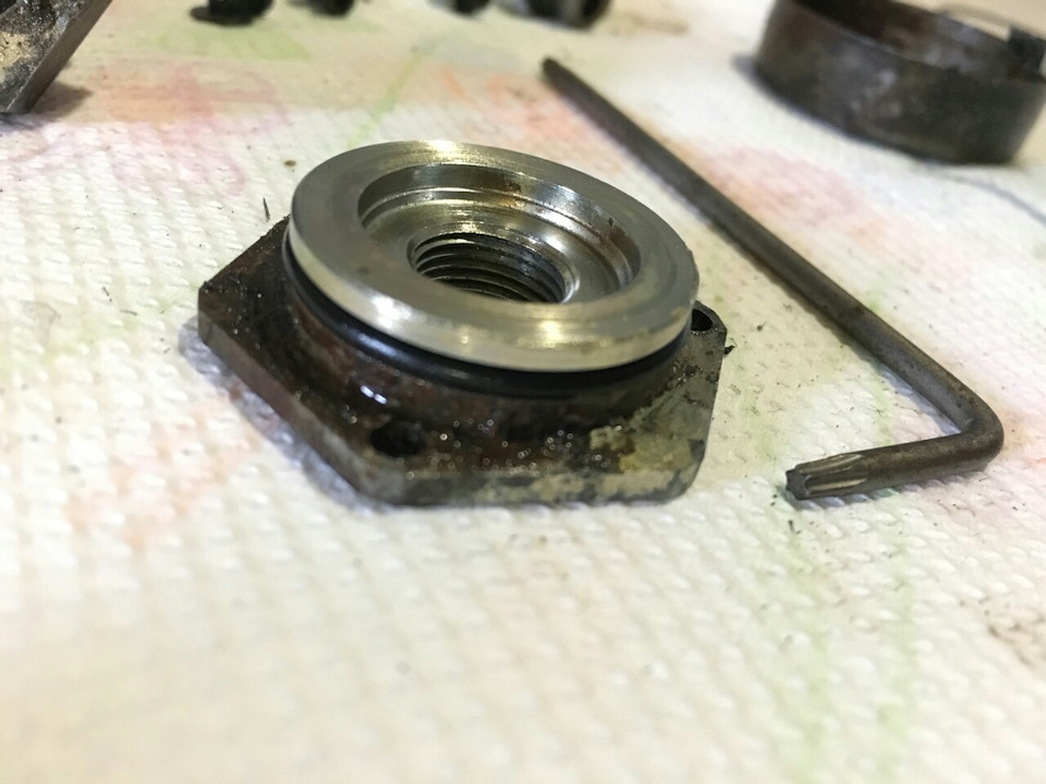

Поршенек у меня был заклинивший, зачистил поршенек и отверстие где ходит поршенек мелкой наждачной бумагой, до той степени, пока поршенек начал двигаться в своем канале без усилий.
При сборке все должно быть чисто, как у хирурга. Предварительно все вытерев тряпкой и обработав очистителем для карбюратора (обезжирить и выдуть мелкие частицы песка и грязи) приступил к сборке.
