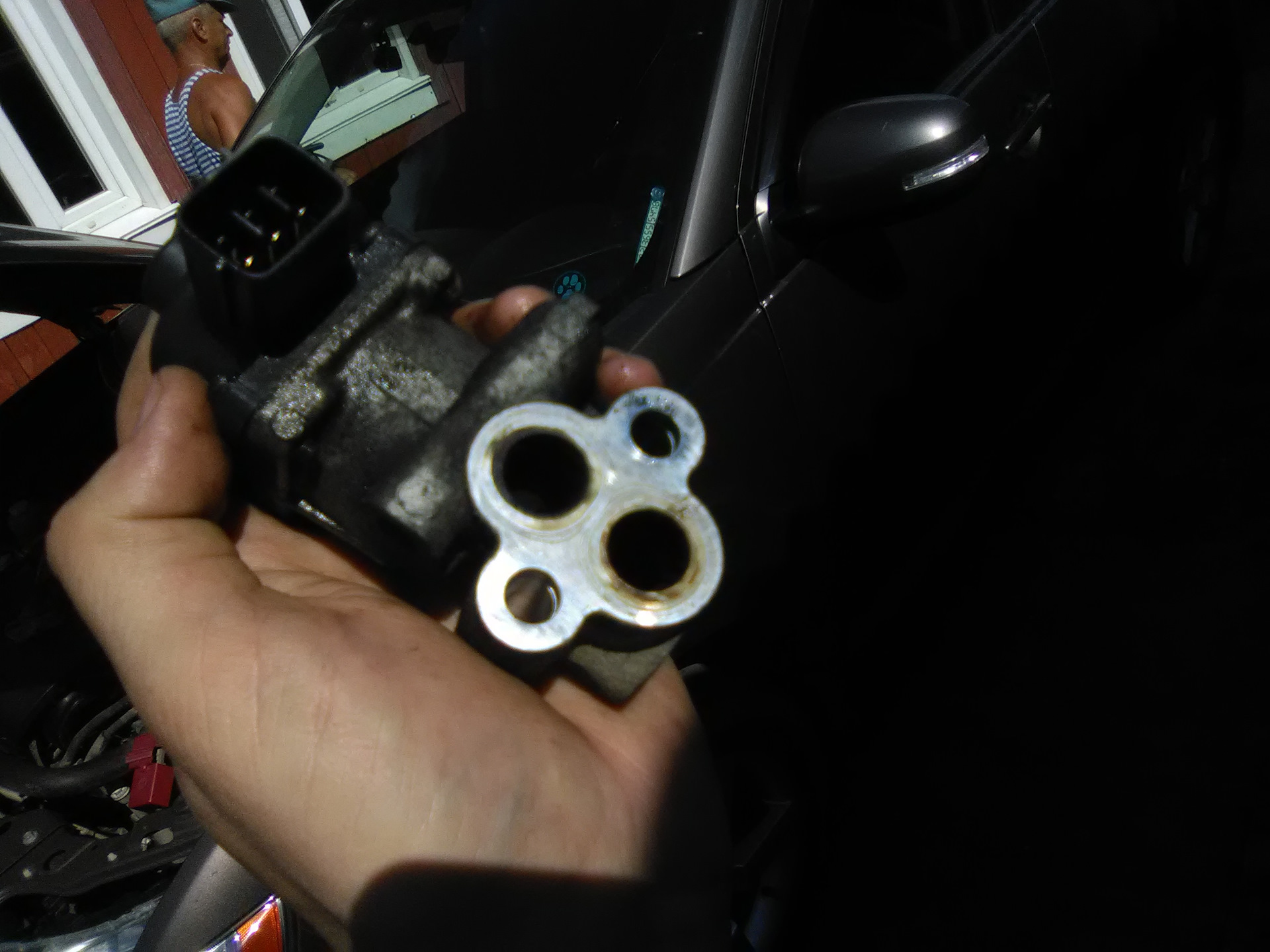

Итак прочитав многие бж аутоводов я заинтересовался и решил посмотреть что за датчик ЕГР так как на Харриер его не было.

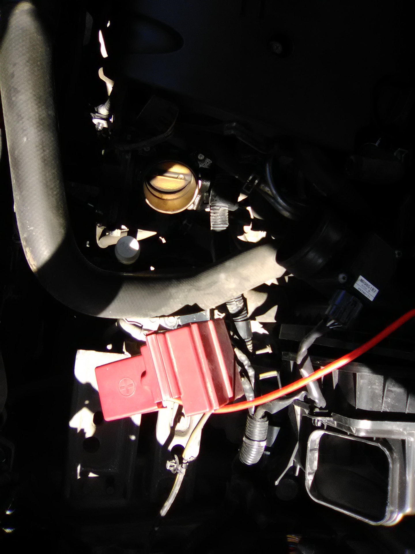

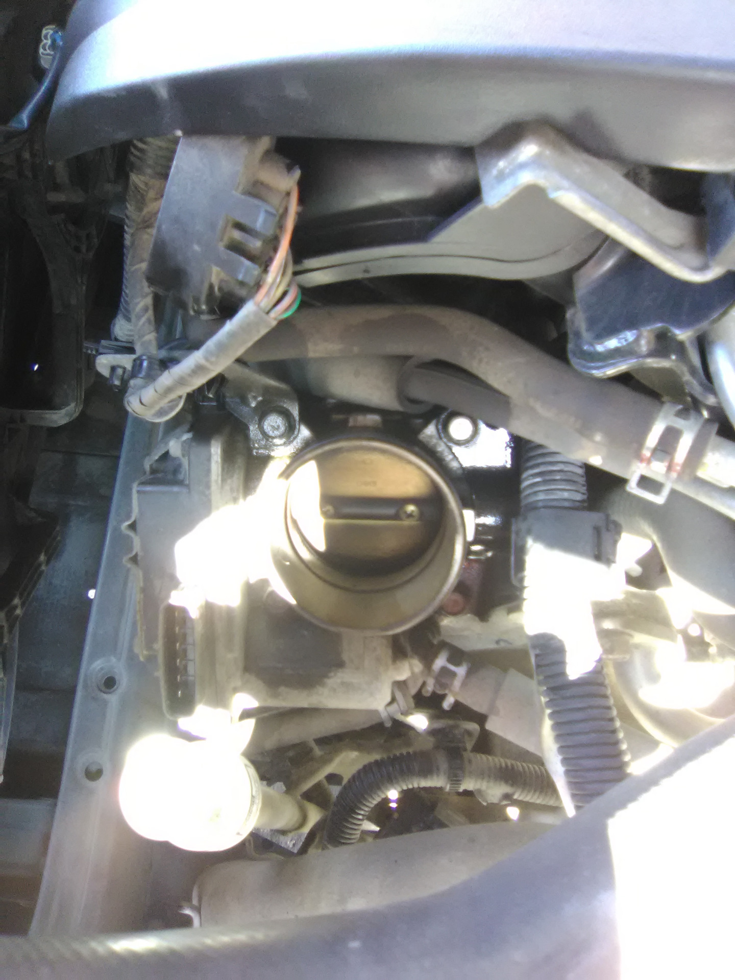

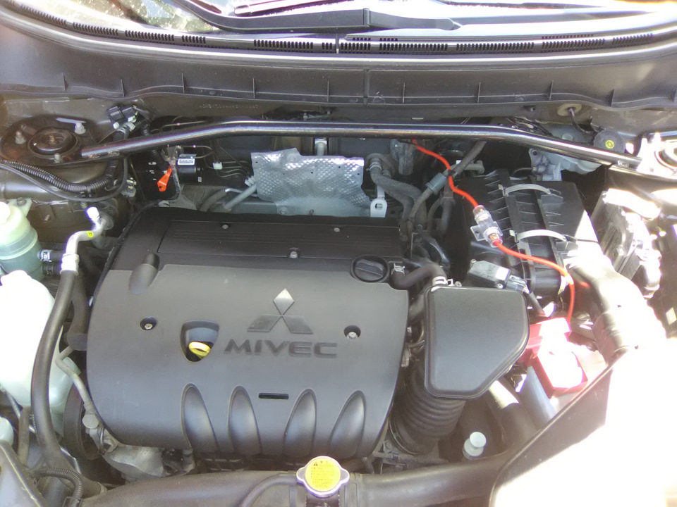

Разборка обычная как описано у многих- снимает воздухозаборник, АКБ, поддон АКБ, патрубок воздушного фильтра, снимаю дроссель и ЕГР.
Спасибо всем кто подробнее описал весь процесс.

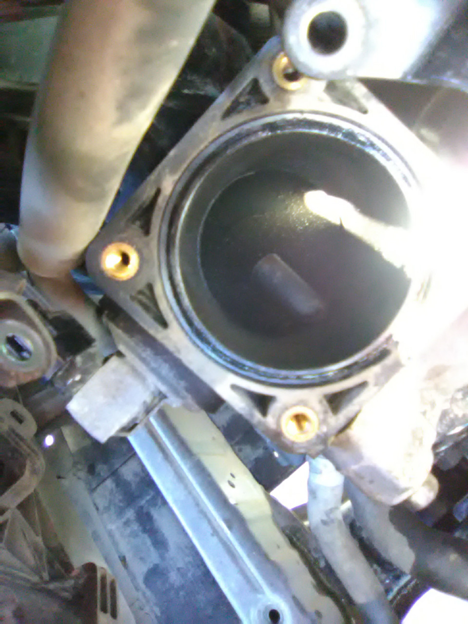

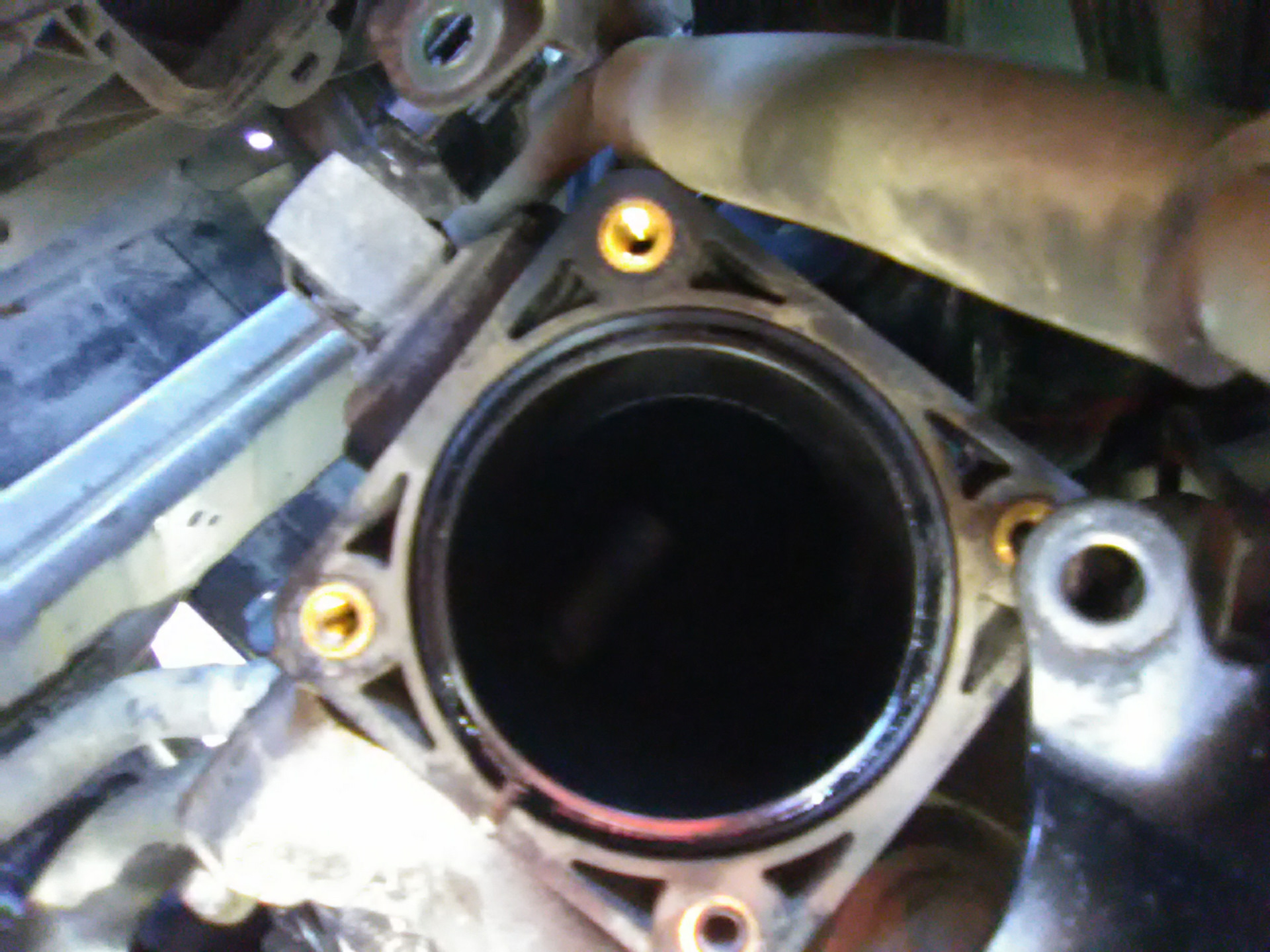

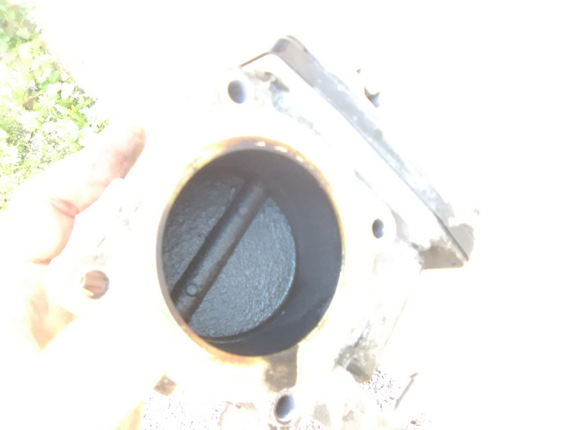

Дроссель был засран очень.сколько снимаю такой загаженной не видел.

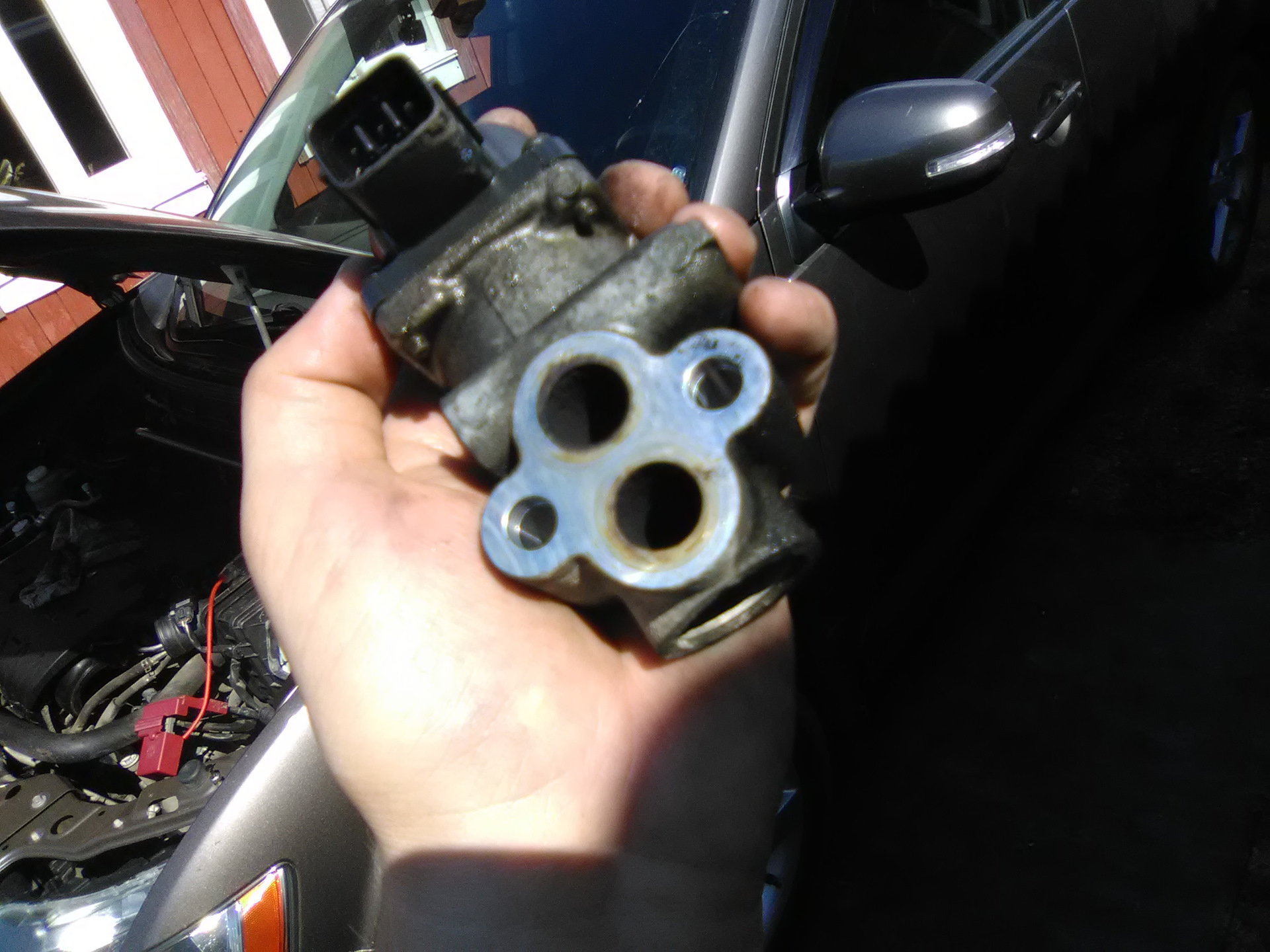

Вот тут я и понял как этот убогий ЕГР мотор губит и загаживат.

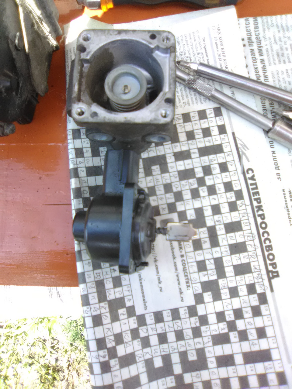

Запчасти на фото: MR985187

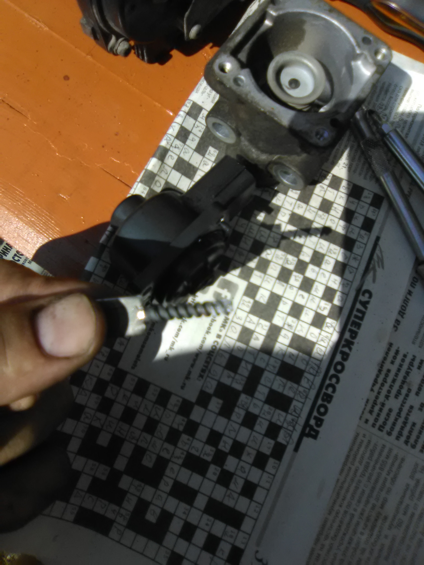

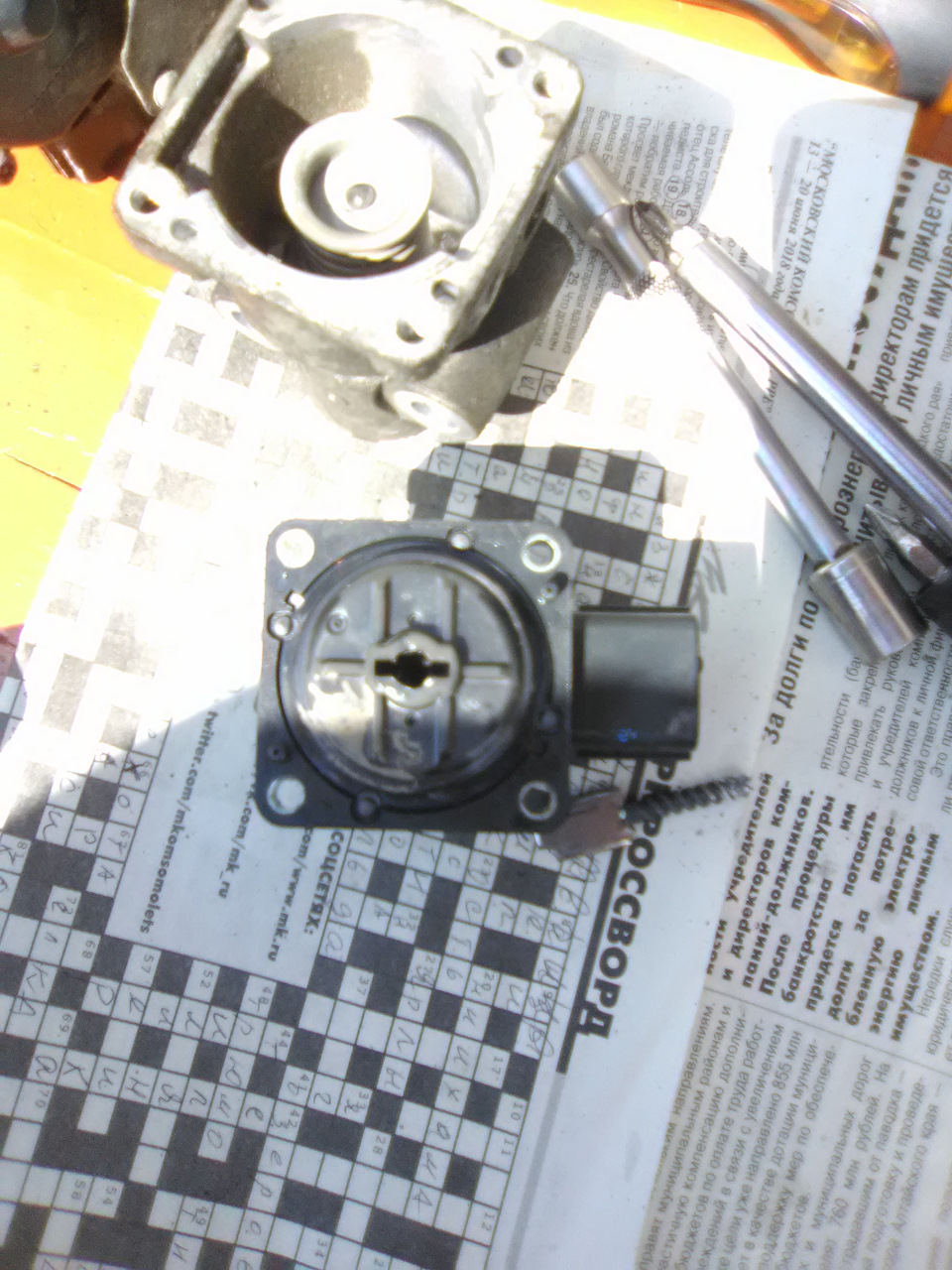

Посмотрев как просто можно кастрировать я извлёк шток и почистил все и собрал.
Получил моральное удовлетворение и тяга улучшилась.дроссель обучил.
