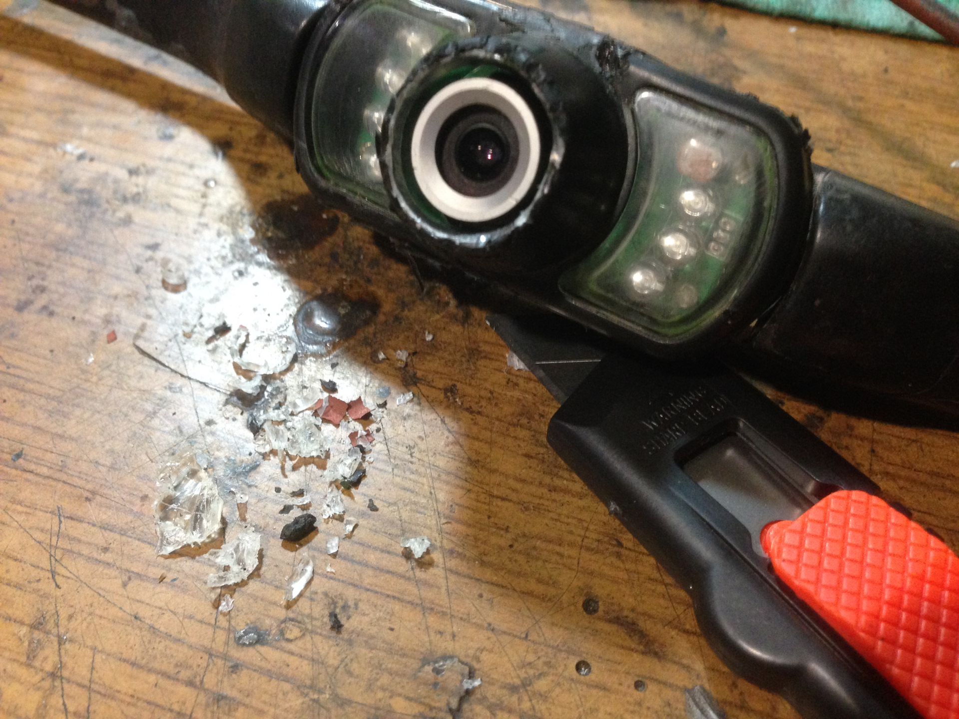

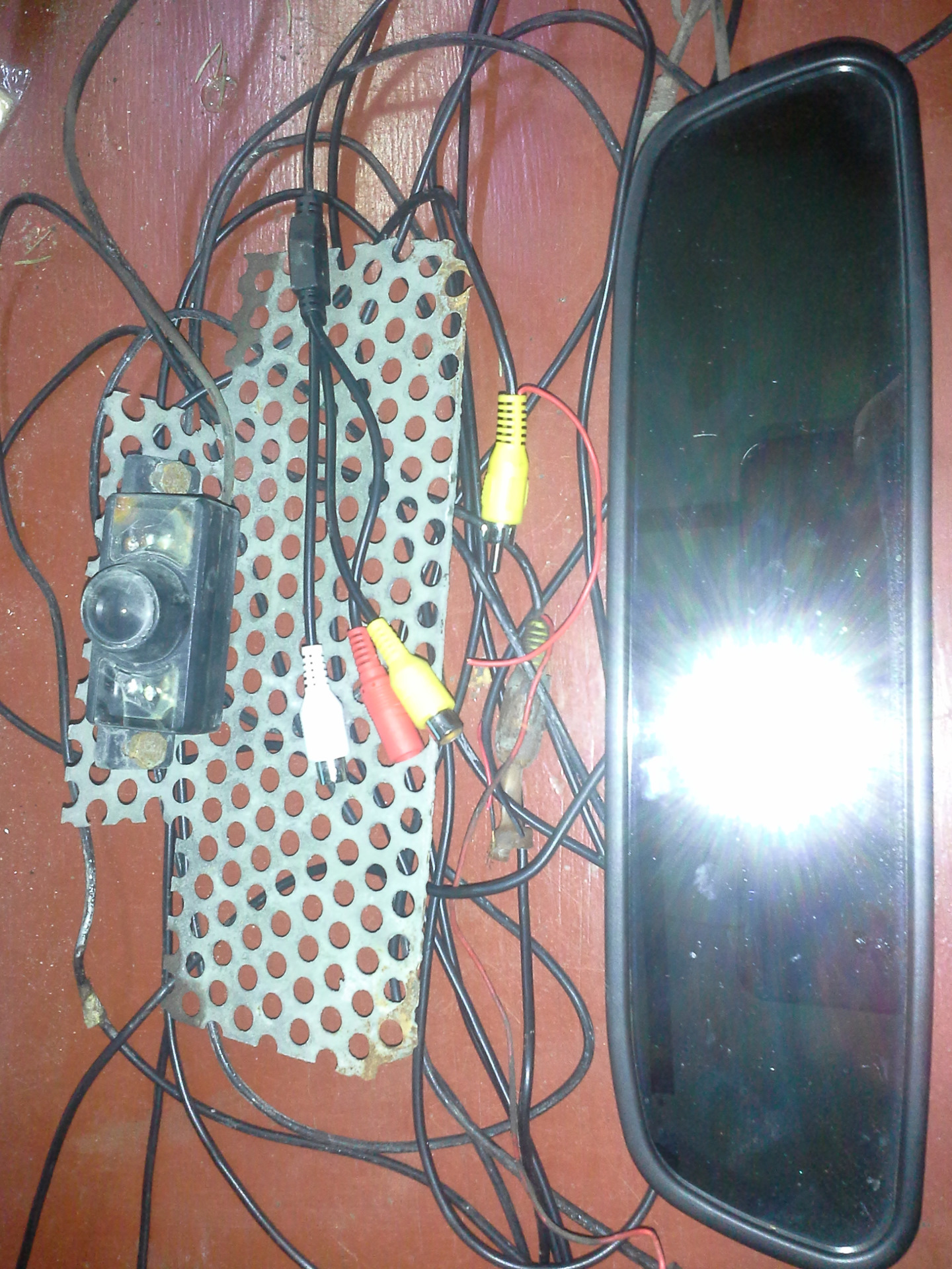

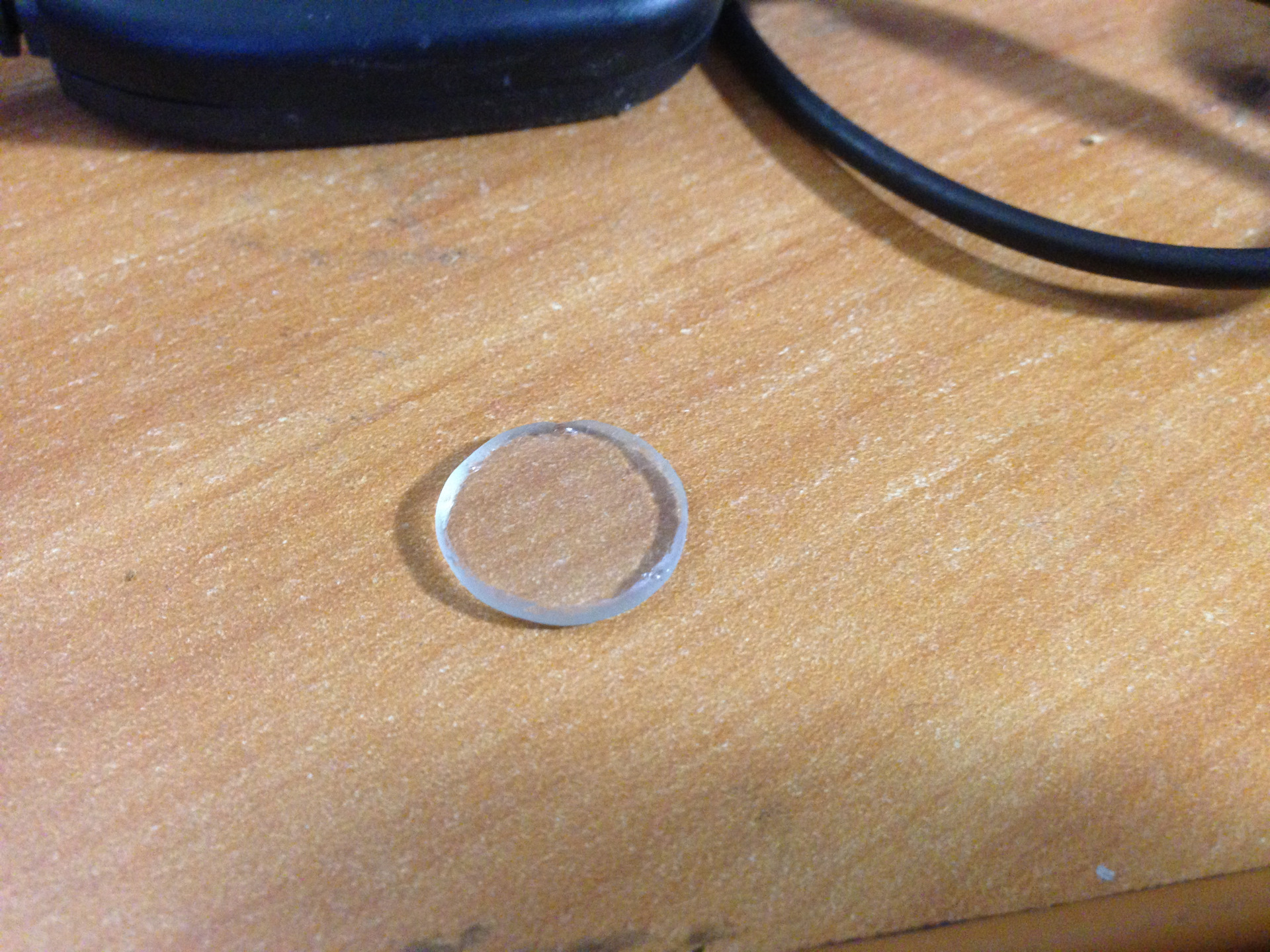

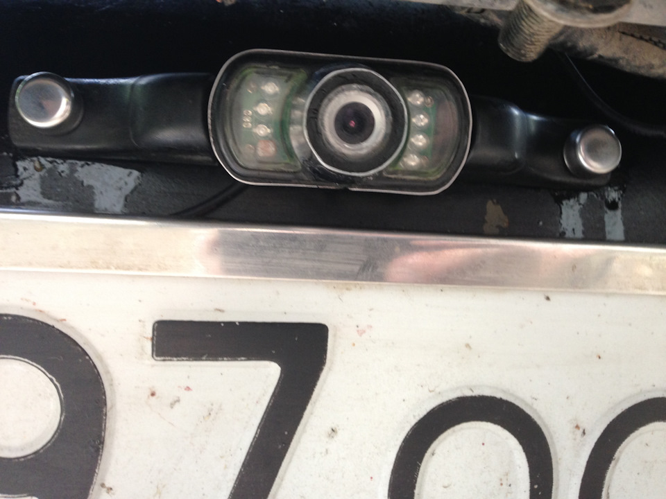

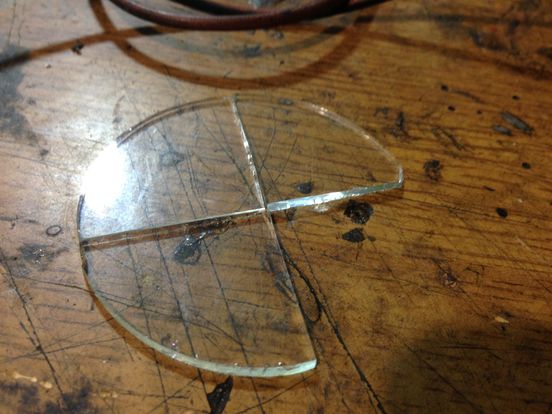

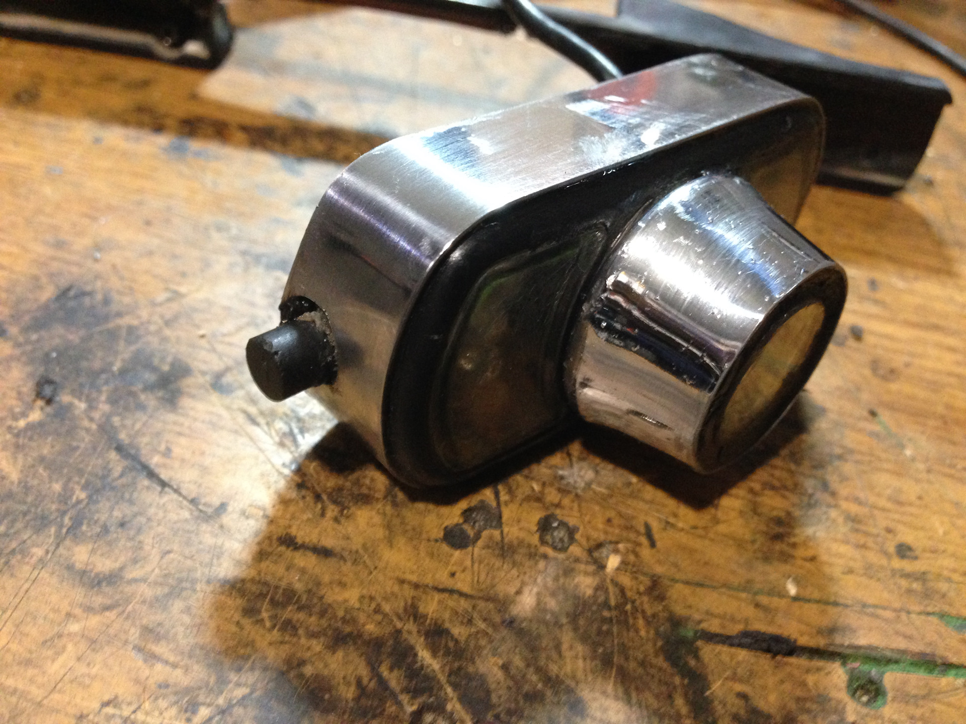

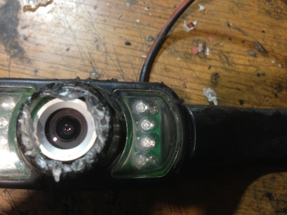

Всем доброго вечера и привет вам из Твери!Починил вторую камеру, не пропадать же добру))).Старое потёртое стекло выломал и вырезал новое стекло с приборов 53-го Газона)))

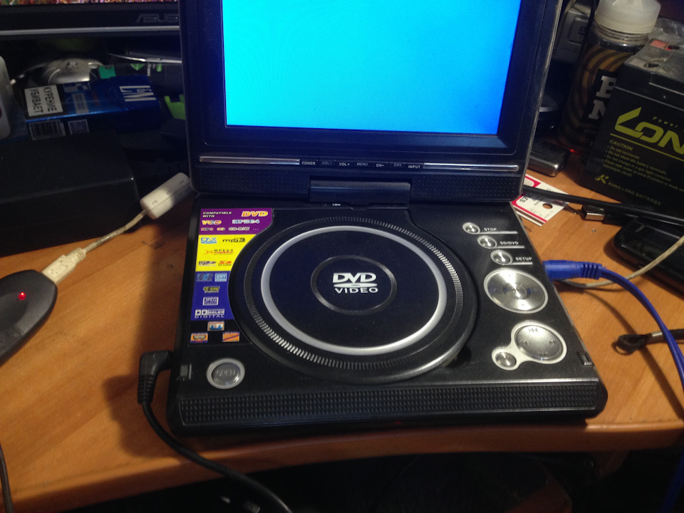

Всё проклеил, подделал лопнутый корпус.И проверил дома на старом двд плеере.

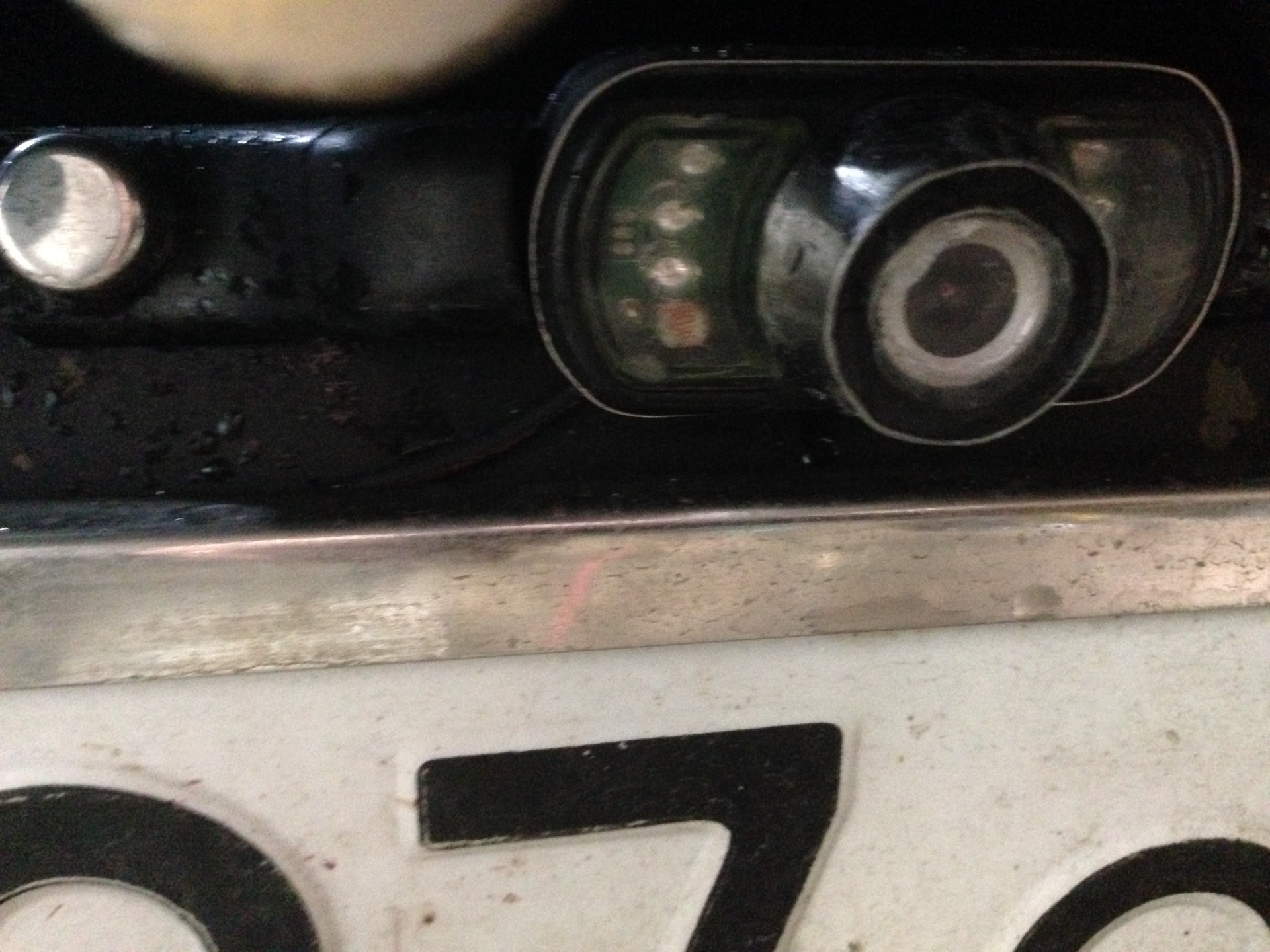

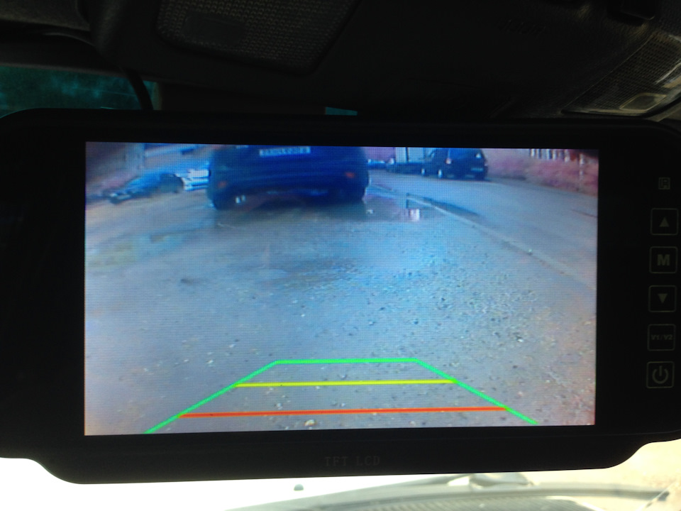

Всё отлично заработало!Поставил её выше номерного знака, снаружи её почти не видно!У нас в Твери очень дебильные бордюры)))пару раз я раскалывал бампер, хоть и машина высокая!Но теперь в трёх "аварийных"местах можно парковаться смело.

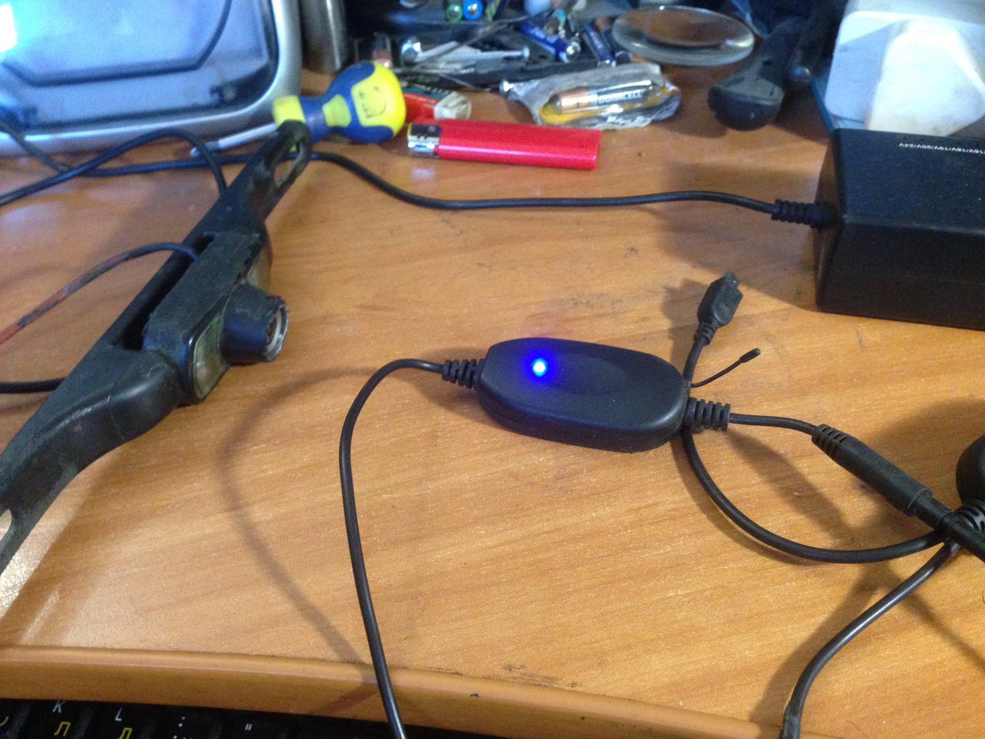

Подключил её к монитору камеры заднего вида, всё работает нормуль!
Всем удачи и всего хорошего!Мира и добра вам!

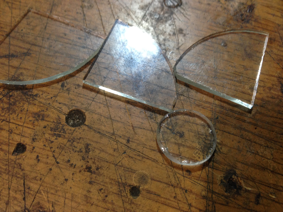

Чем стекло вырезал?
Стеклрез а потом на точиле

Изображение не зеркалит?
Неее всё нормуль!
Странно. Если смотреть 10 и 11 фото то зеркальный эфект есть
Это на двд, а зеркало монитор в машине настраивается, можно как хочешь настроить!
А вон. Что. А то у меня проблема была когда я камеру заднего вида на перед поставил. А настроек на доп мониторе нет
Ну даааа, а тут как хочешь, справа слева вверх тормашками)))

А почему над номером ? Под ним, самое то будет, и высоту бордюра видно
Под номером некуда, да и грязная будет!А так тоже всё видно +её почти не видно))

классно! А вот интересно, USB камеру можно пристроить таким же образом?
Спасибо!Всё можно, самое главное по питанию разобраться от скольких вольт она работает!если 5 вольт то от зарядки телефона подключать, если 12 то на прямую))

прикольно! как стекло вырезал Миш кругом? приспособа какая
Спасибо!Стекло точил на камне, потом шкурочкой))за час справился))с первого раза!
вон оно как! у нас по работе, стекла разбиваются на камерах, думаю как же круг вырезать))) спасибо! актуальный пост
Хорошим стеклорезом обрезаешь как можешь и на точильном камне по шерсти точишь))
