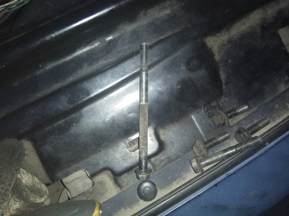

Генератор сдох. www.drive2.ru/l/505855064443715611/ Сомнений почти нет. Принято решение снимать. Была надежда отделаться малой кровью, и заменить только щеточный узел. Заказал его на vparts.su Но последнее время они меня стали огорчать… Дело было в пятницу, я им позвонил, говорю "В субботу приедет?“. А они: "Не-е-е… Только в среду в работу пойдет…". Я слегка прифигел, и перезаказал в inozemets.ru Попробую теперь эту контору. Пока только радуют. Обещали, что будет все в срок, и цены чуть лучше. Вечером полез снимать генератор. Снял верхний патрубок интеркуллера. Снял боковой кожух.

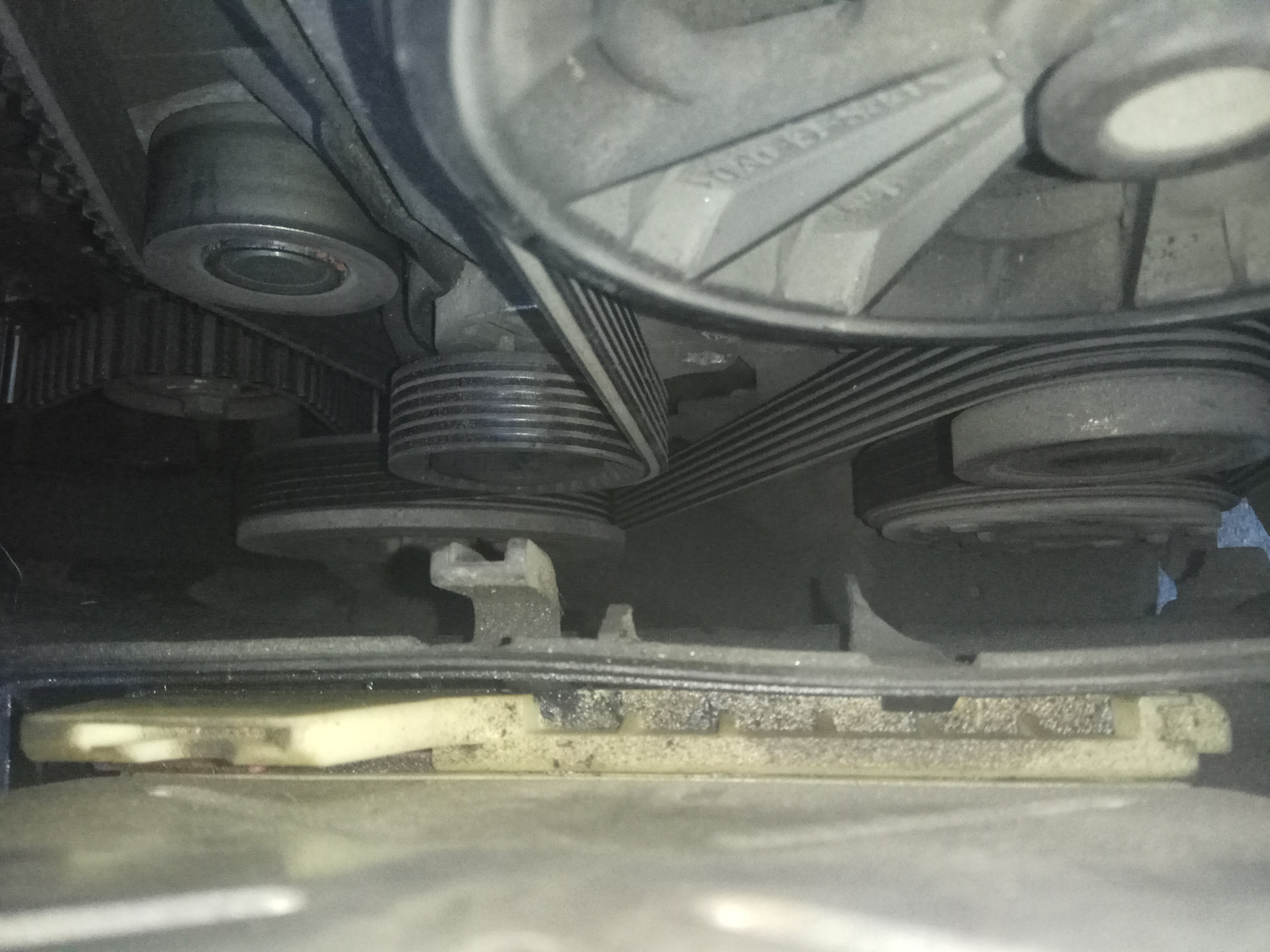

Снял ремень.
Сами блоки тоже снял. Открутил насос ГУР. Открутил генератор, ослабив компрессор кондиционера.
Но вынуть генератор, не снимая верхний патрубок ралиатора не смог. Пришлось сливать антифриз. Не в первый раз, но почему-то слилась какая-то черная кака… Впринципе ничего сложного. Не спеша все можно сделать за часа полтора-два, с перекурами. Осмотрел генератор, он оказался с разборки(((
Надежда отделаться малой кровью улетучилась. Решил делать полный ребилд. Aleksiy84 предложил сдать гену на маршал на переборку, но это не наш метод))) Самому же интереснее! И инструментом обрастаю потихоньку. Заказал все запчасти, а пока разбираю генератор. Огромная благодарность adrenocrome, vtl1349, и PiratBro за дельные советы! Очень помогли.

только не понял зачем кожух с мозгов снимаешь, у меня так получается вытащить
Впервый раз лез. Я вообще мозги снял, что бы больше места было. Можно не снимать. Это я по неопытности.
Дать гену, на погонять пока починишь? Странно я гену меняю за 15 минут…вообще ни чего не снимая лишнего( только трубку гура и шланг от термостата(без слива)).
И я не рекомендовал сдавать в ремонт на Маршал 😂, только диагностика под нагрузкой! Это последнее место где чинить свой авто! Им просто пох*й на авто😂😂😂
*- "у"
Леш, там нет ни какой диагностики! Я седня заходил к ним за винтиками под шкив. Максимум дрелью покрутят. Это не диагностика. Кстати мой бы лампочку зажег от дрели. Он худо/бедно 13В давал. За гену на погонять — спасибо. Но завтра уже запчасти будут, так что думаю — обойдусь. Не знаю, как ты еготам доставал не снимая шланг… Реально места нет. Он одним боком к кронштейну навесного, адругим боком к трубке под шланг на радиаторе — вообще впритирку проходит. Если шланг одет — вот этих миллиметров не хватает… Может на шисятке места больше? У тебя интеркуллер есть?
Нет.видимо в нем дело
Фиг знает, он за радиатором вообще стоит… Крепления-то те же. Может и есть какая хитрость… Я решил все же патрубок сдернуть — быстрее.
