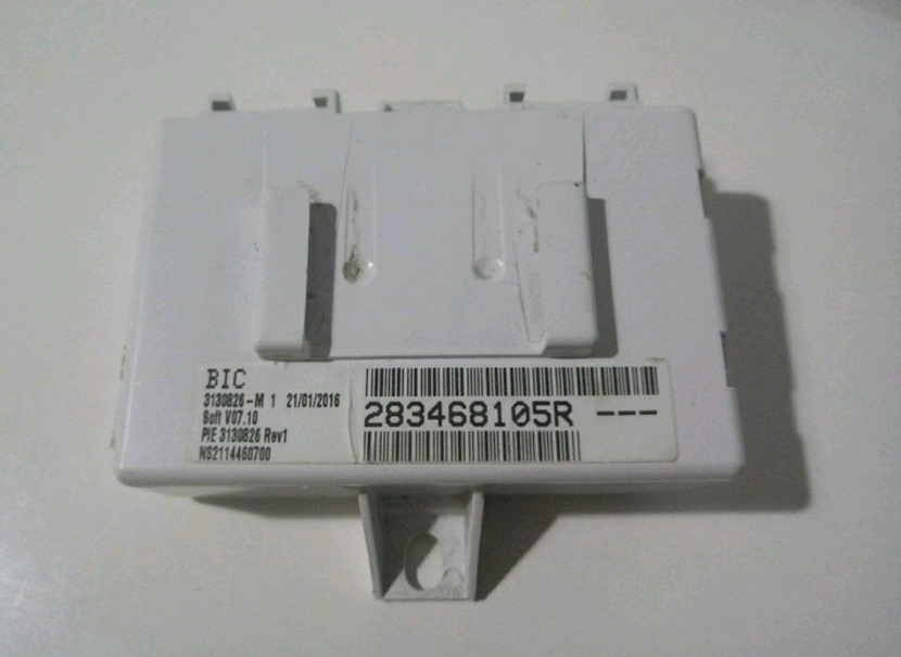

Всем привет и ассаляму алейкум, может кому пригодиться инфа, сам пока ищу на разборах в г.Казани, по словам продавцов з.ч. от Рено этих блоков нет вообще на складах России и только под заказ, но там ценник заоблачный от 16 до 20 т.р.
Тут собрал некоторую статистику, от какой модели кому подошло, разновидностей видимо много у всех артикулы разные, в чем у них отличие вообще не понятно, либо дата выпуска, либо зависит от конкретной модели авто, но зачем так их делить если к примеру от дастера подходит и на степвей и на каптюр не понятно.
1) с артикулом 283467680R заработал без проблем на каптюре (сняли с дастера)

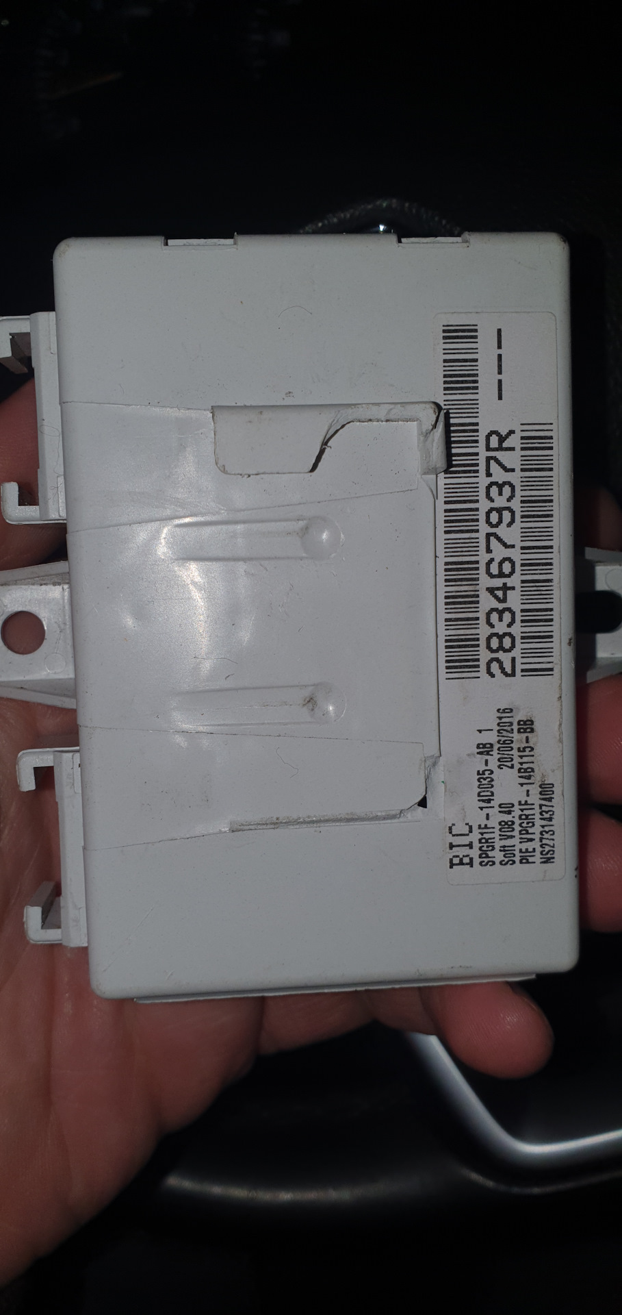

2) с артикулом 283467937R заработал на степвей (сняли с дастера) цена с разбора была 2,5 т.р.
3) 283463540R продают в просторах интернета, ценник — 4т.р. работоспособность не известна.
4) 283468105R от Clio подошёл на степвей, цена 30евро

283467937R 08.40

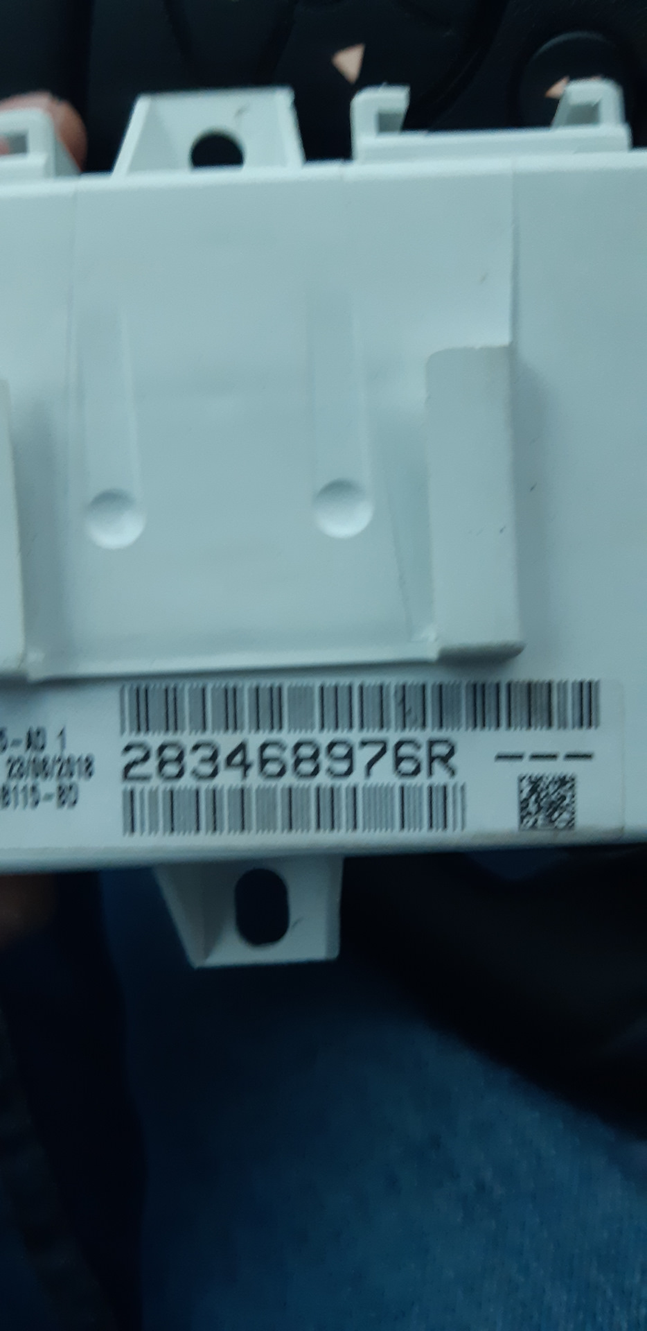

283468976R 11.00

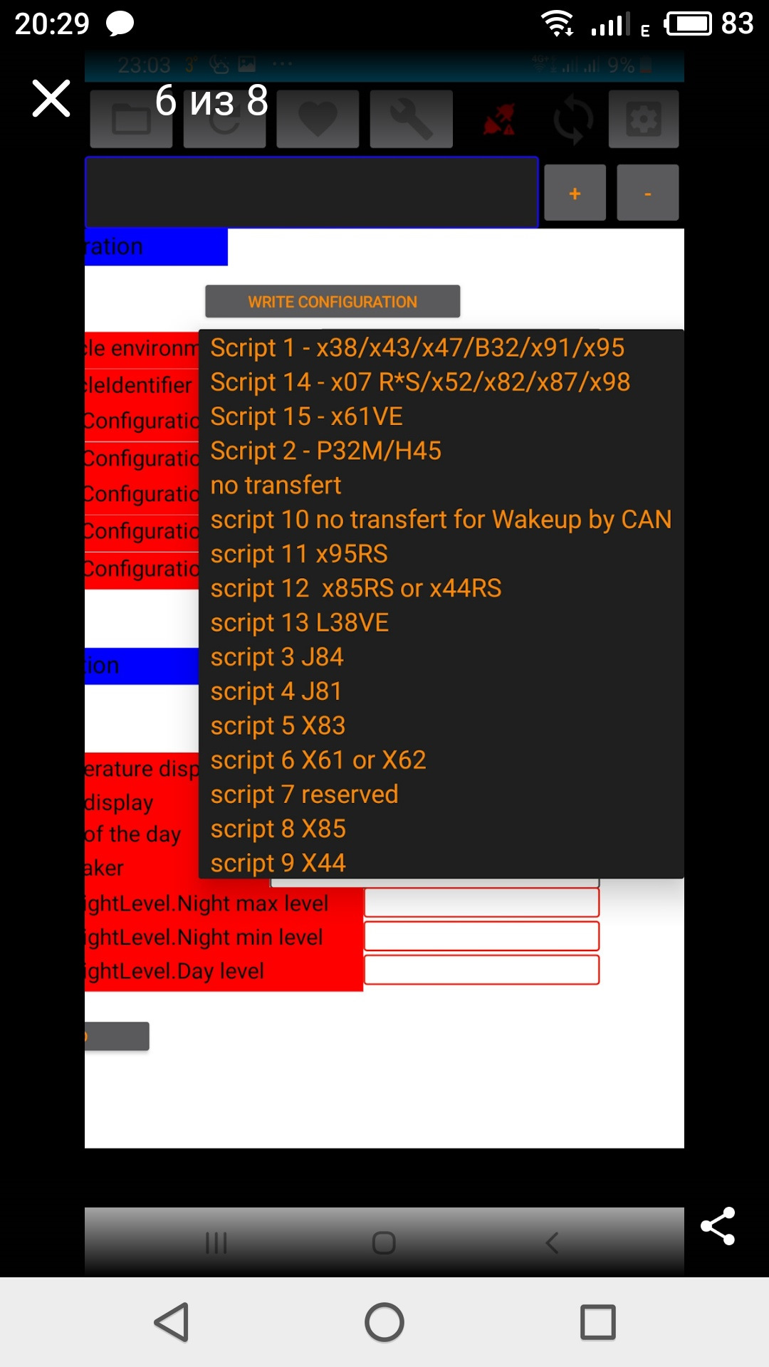

В каждой версии своя версия скриптов, например для дастера нужен скрипт 14
К примеру в 280384369R и 283468976R не хорошо со скриптом 14, а в 283463540R всё хорошо со скриптом

У кого стоял блок 283468105R и если он умер, то в замен ставят 283467937R (тот самый который сняли с дастера и он подошёл на степвей, т.е. в теории 283468105R подойдёт и на Дастер и на Степвей и на Каптюр !)
Рено в Германии подтвердил замену 283468105R = 283467937R

А 655 уже не пойдет на дастерах/каптюрах/степвеях, видимо поможет перепрограммирование, но это в теории !

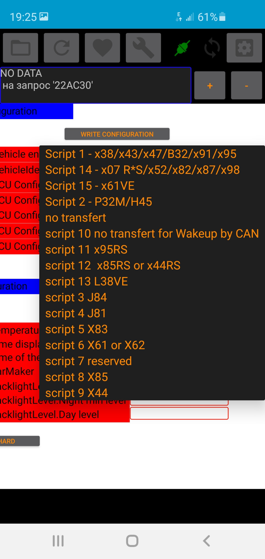

Есть вообще подробная инструкция по поводу скрипта 14 и как он прописывается можно даже варианты через ddt4, ecu tweaker и т.д. вот допустим зашел я в ecu куда дальше тыкать на фото?
Нет я этим не занимался, мне проще было Авито мониторить, искать по адекватной цене готовый вариант:)

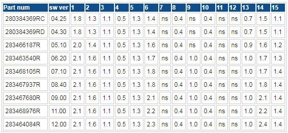

Part number/sw ver/1/2/3/4/5/6/7/8/9/10/11/12/13/14/15
280384369RC/04.25/1.8/1.3/1.1/0.5/1.3/1.4/ns/0.4/ns/0.4/ns/ns/0.7/1.5/1.1
280384369RD/04.30/1.8/1.3/1.1/0.5/1.3/1.4/ns/0.4/ns/0.4/ns/ns/0.7/1.5/1.1
283466187R/05.10/2.0/1.4/1.1/0.5/1.3/1.6/ns/0.4/ns/0.4/ns/ns/0.9/1.6/1.2
283463540R/06.20/2.1/1.6/1.1/0.5/1.3/1.7/ns/0.4/1.0/0.4/ns/ns/1.0/1.7/1.3
283468105R/07.10/2.1/1.6/1.1/0.5/1.3/1.8/ns/0.4/1.0/0.4/ns/ns/1.0/1.7/1.4
283467937R/08.40/2.1/1.6/1.1/0.5/1.3/1.8/ns/0.4/1.0/0.4/ns/ns/1.0/1.8/1.4
283467680R/09.00/2.1/1.6/1.1/0.5/1.3/2.1/ns/0.4/1.0/0.4/ns/ns/1.0/2.1/1.4
283468976R/11.00/2.1/1.6/1.1/0.5/1.3/2.2/ns/0.4/1.0/0.4/ns/ns/1.0/2.2/1.4
283464084R/12.00/2.1/1.6/1.1/0.5/1.3/2.3/ns/0.4/1.0/0.4/ns/ns/1.0/2.4/1.4
Script 1 — x38/x43/x47/B32/x91/x95
Laguna 3, Latitude, Megane/Scenic 3
Script 2 — P32M/H45
Koleos
script 3 J84
Megane/Scenic 2
script 4 J81
Espace
script 5 X83
Trafic
script 6 X61 or X62
Kangoo or Master
script 8 X85
Clio 3
script 9 X44
Twingo 2
script 11 x95RS
Megane 3 RS
script 12 x85RS or x44RS
Clio 3 RS or Twingo RS
script 13 L38VE
Fluence
Script 14 — x07 R*S/x52/x82/x87/x98
Twingo 3, Traffic 3, Logan 2, Sandero 2, Duster, Kaptur, Arkana
Script 15 — x61VE
Kangoo 2

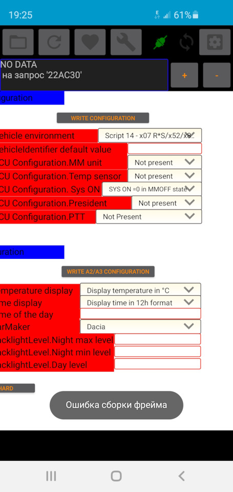

Уже купил, буду искать мастера, менять скрипт.
Увидел, спасибо, жаль только после того как купил.
давай заберу 76R если ума бику ещё ни дал, мне нужен на флюенс
Уже прописал!Все работает.
прописывал в машине заменой скрипта?
Да, именно так.

Здравствуйте.подскажите пожалуйста как скрипт прописать? Есть инструкция?

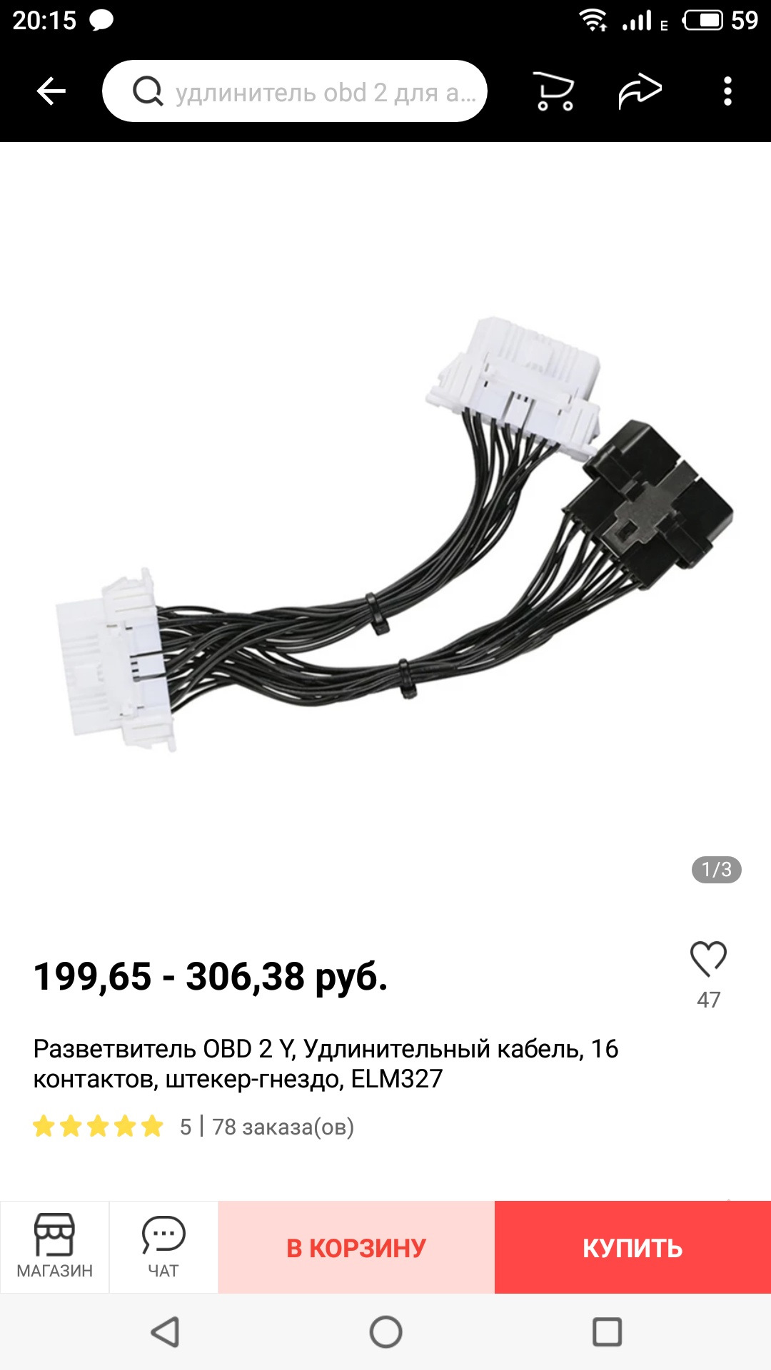

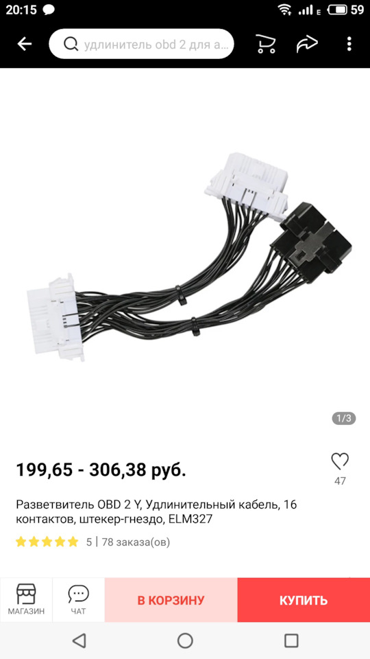

войти через обд по кан 2 — через переходник в этот раздел

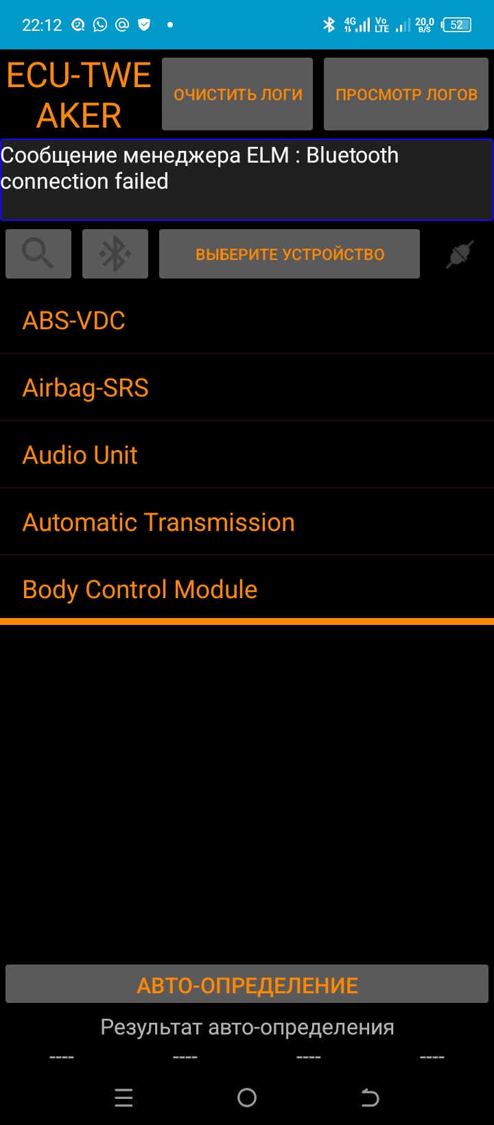

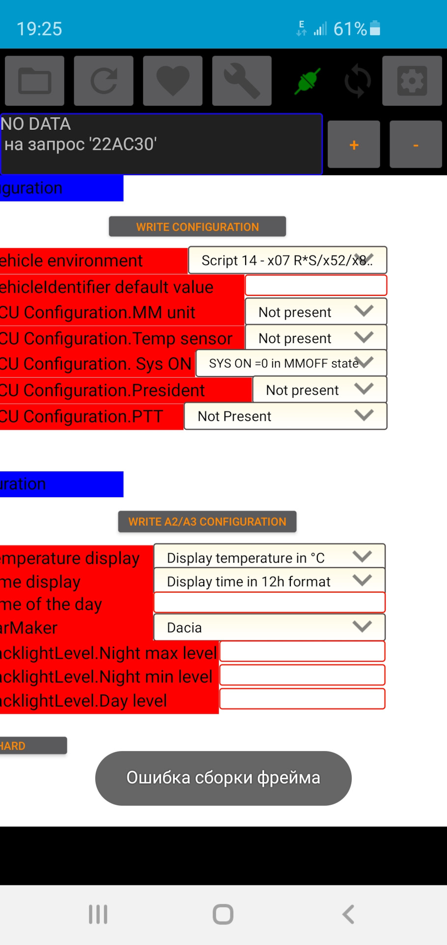

Не записывает скрипт.в этом разделе 1й скрипт ставлю 14й не запоминает.может блок bic не на связи. Машина рено логан 2.В DDt all почти везде no data
а зашел по кан2, через пепеходник?
Через elm327
да, но нужен переходник на can2
Globa79
Или elm не прокатит?
он нужен, но его нужно втыкать в кан2
Значит это нормально что ни удалось ни чего сделать? Нужен переходник?
Globa79
сегодня мой знакомый который занимается ремонтом авто электроники подрубился к машине вроде лаунчем если не ошибаюсь.блок увидел и даже vin поменял на мой. блок на связи включение габаритов видит ну и дальше ни чего не стали проверять.магнитола андроивская с ее канбусом только кнопрки подрулевые может отобразить.теперь жду CC3!
а у тебя логан2, я не уверен но вроде на нем можно и без переходника — он Должен определяться! ща уточню у хозяина логан2
Да у меня логан 2.через elm 327 херню показывает.на связ выходит с лаунчем.данные видит.
Семь проводов надо. Два плюса, минус, и по два на две кан шины. Первая, чтобы бик проснулся. Вторая чтобы войти в блок и сделать изменения. Обязательно два плюса. Пины не помню. Пусть смотрят схемы мегана 3.

У вашего же 976го со скриптами проблемы

Лежит дома блок 283467937R, надо прошивать
Сняли с дастера ставите на каптюр ?! Странно, такой же на степвей без перепрошивок подошёл, видимо ещё от чего то зависит, от года может быть
