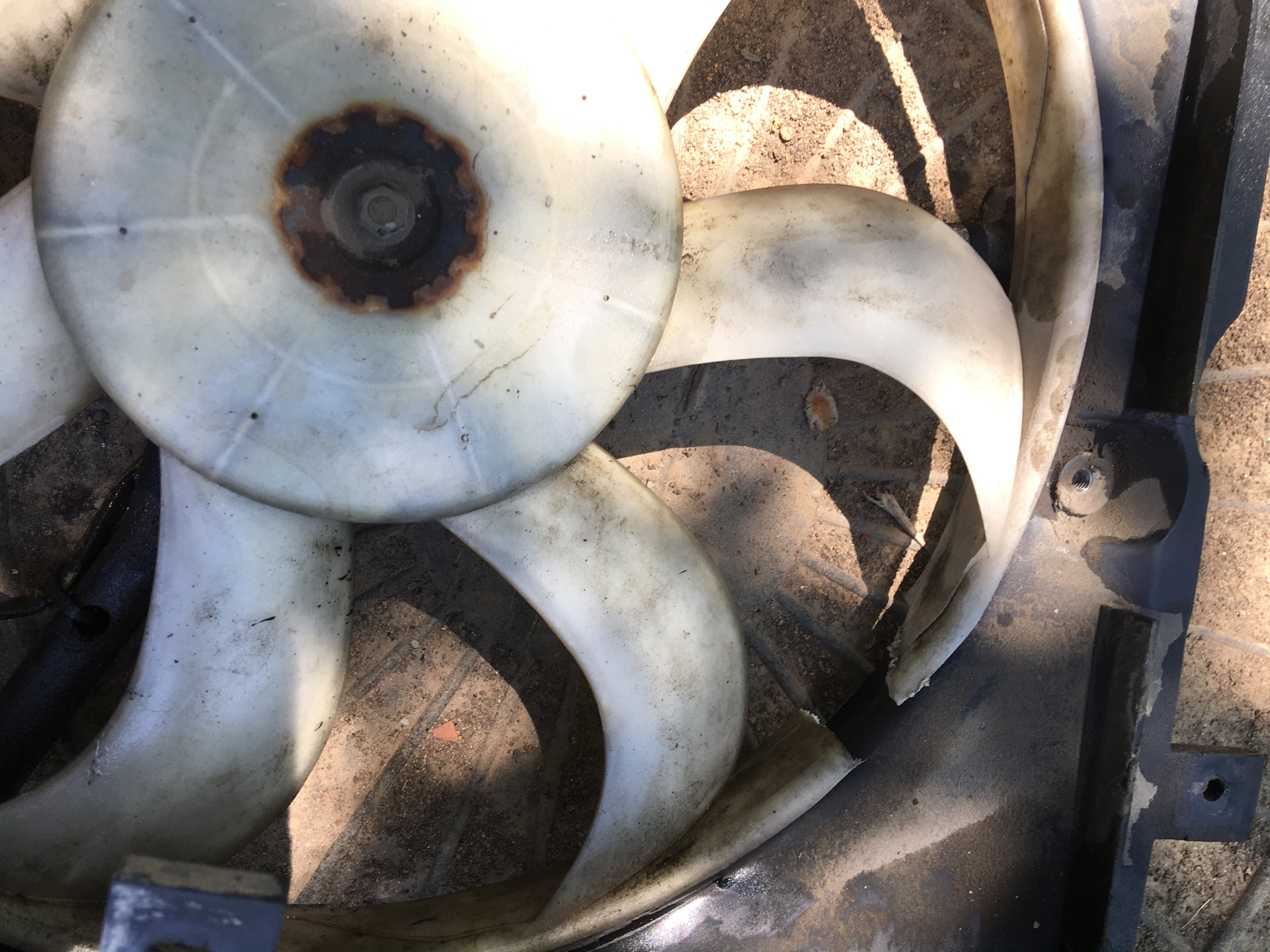

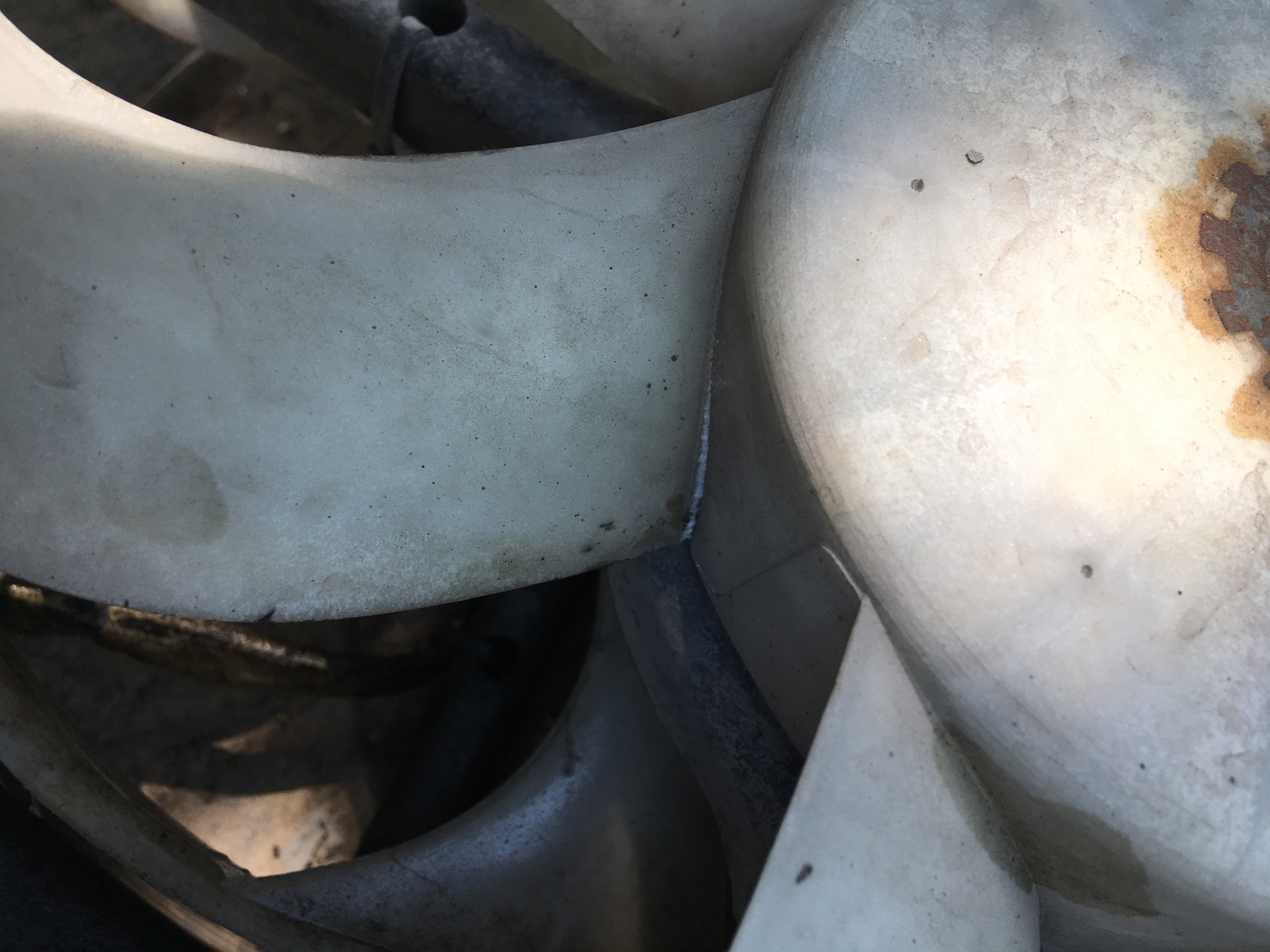

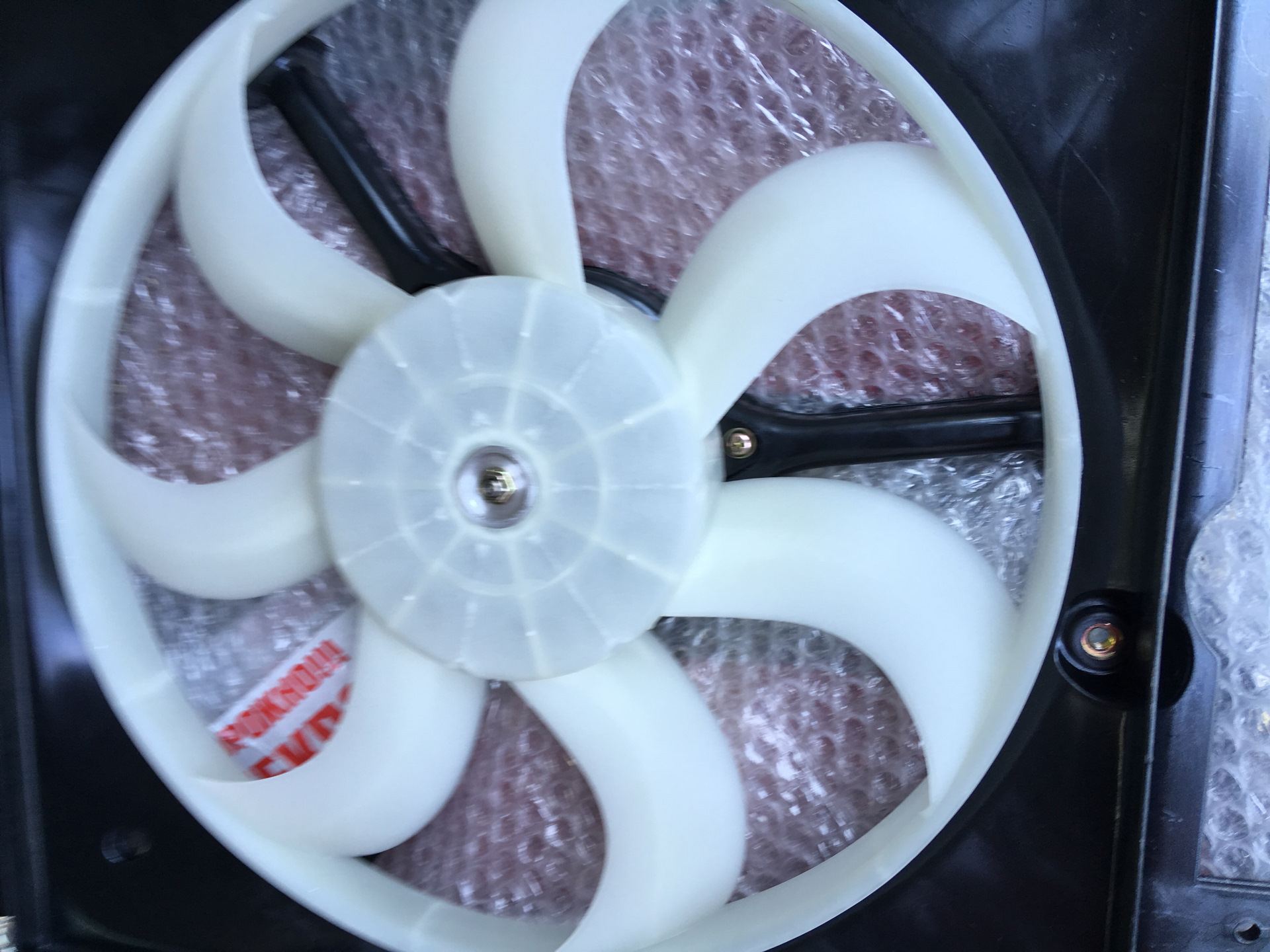

Причина была проста, вентилятор был разбит и нуждался в замене, вентилятор охлаждения они сказали целый, но ПАПУ😂💪 не обмануть!Он увидел кусочек уже надрывавется, его было ещё важнее поменять, так как на улице каждый день +42.Работу посчитали 3500₽😱

Купил вентиляторы в хорошем магазине TigerAuto

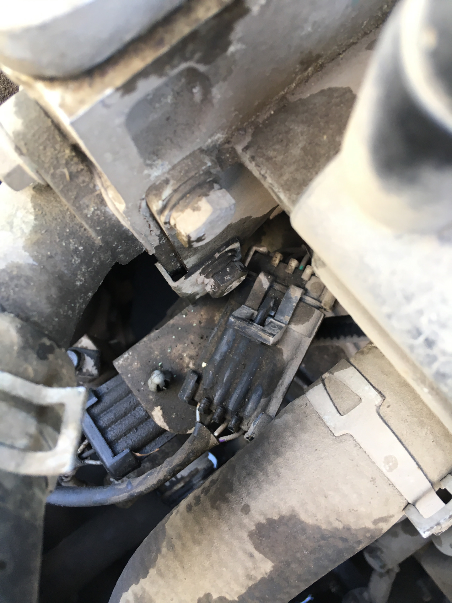

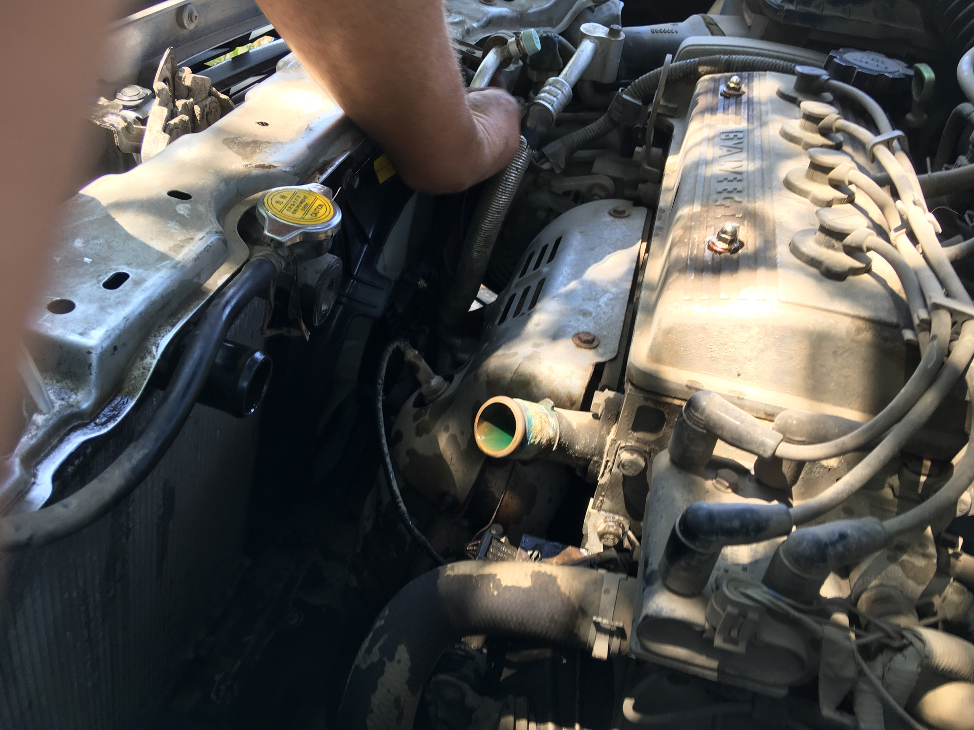

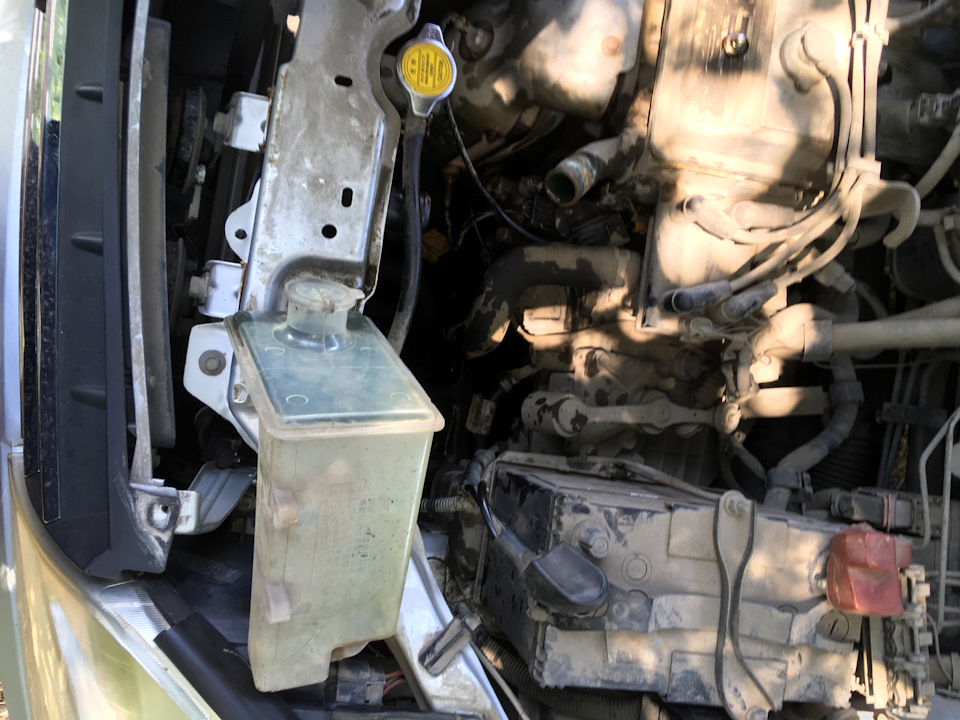

3. Отсоединившем лямбду зонду справа от двигателя, и сдвигаем верхний толстый хомут антифриза, будьте готовы, выйдет литра 2-3
4. Далее откручиваем бачок антифриза, но я не снимал его, аккуратно перемещал на шланге, далее откручиваем вентилятор, внизу выдёргиваем провод, он на клипсе, очень туго вышла

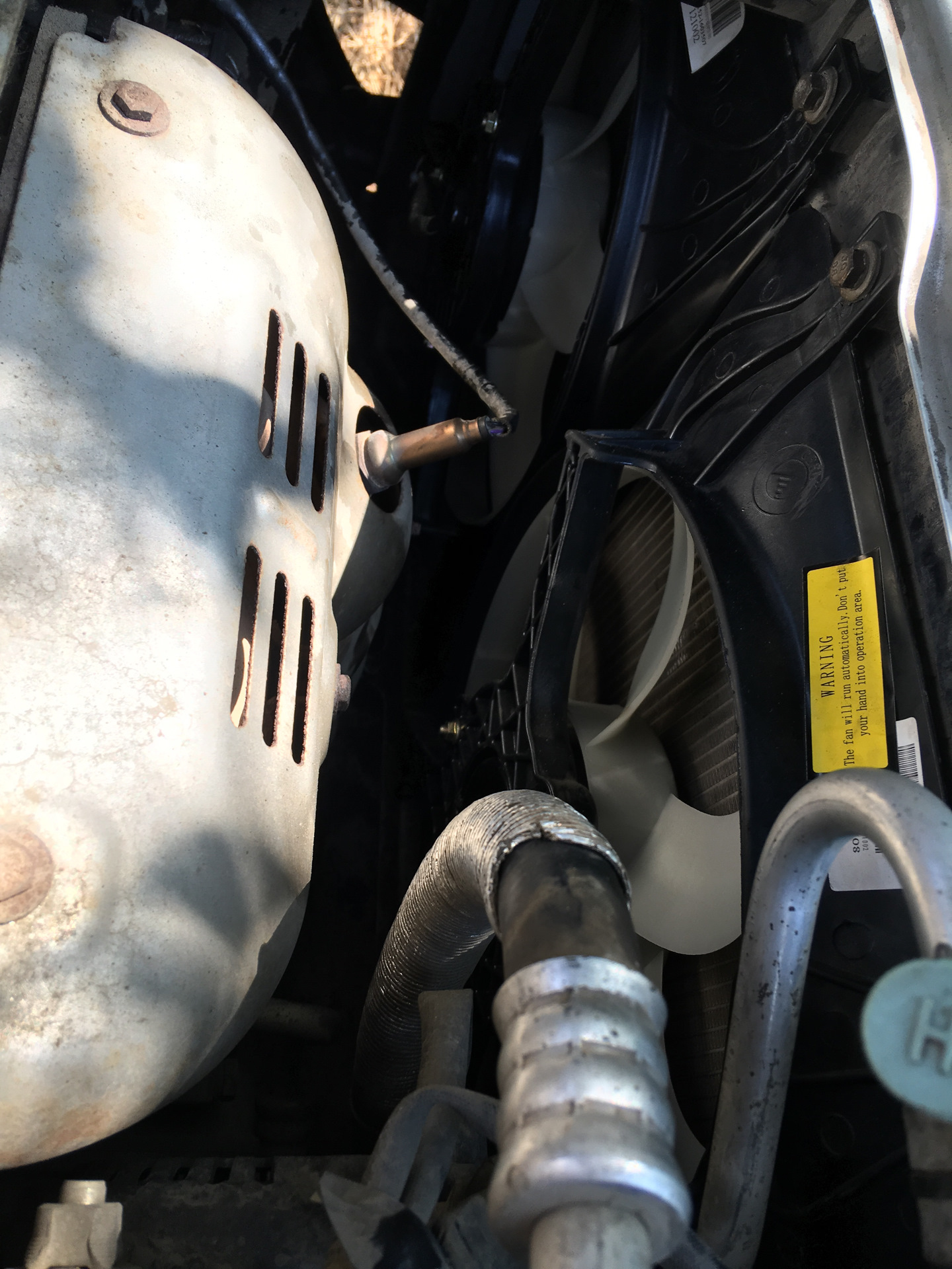

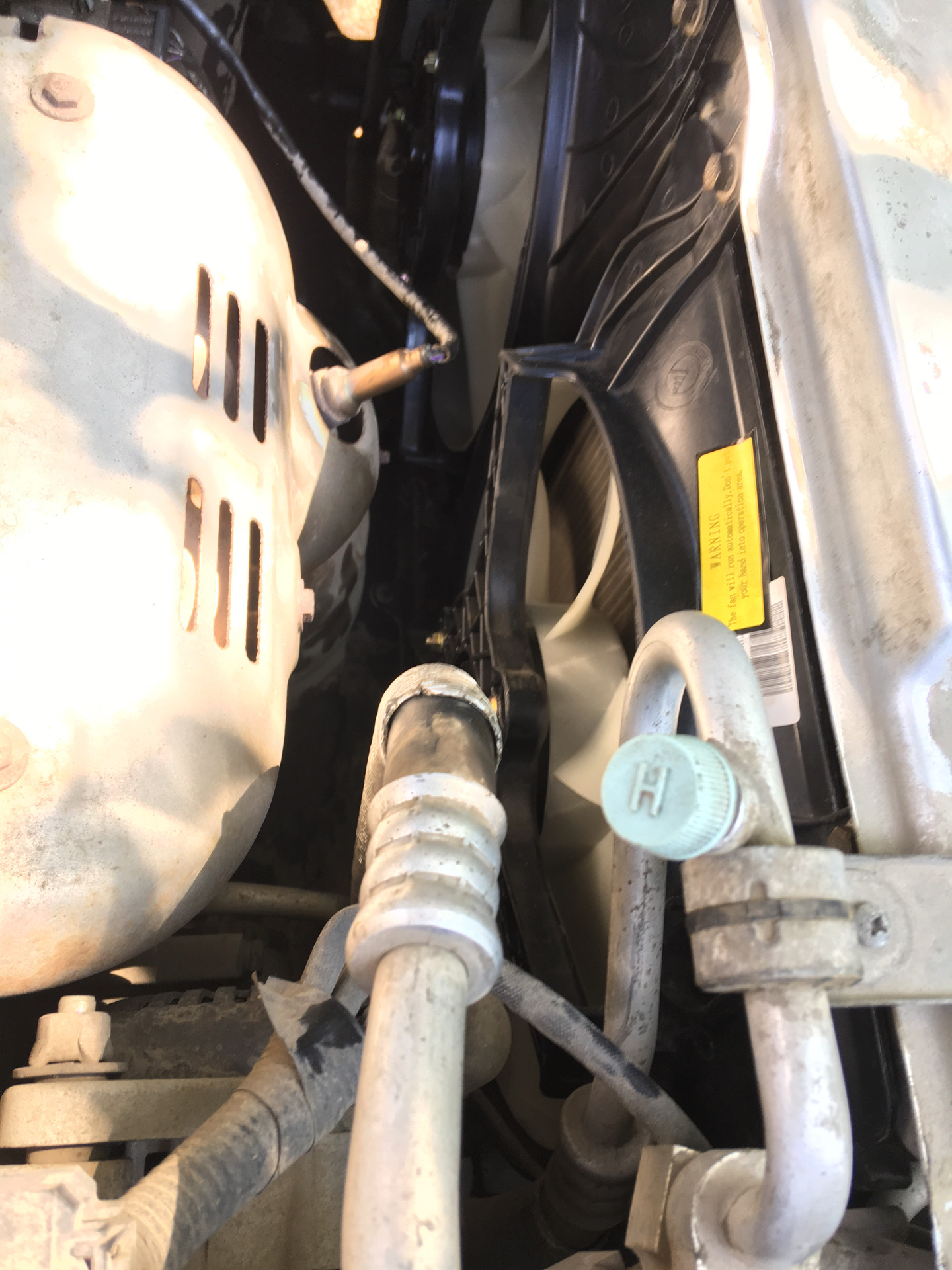

Вентилятор на 3 гайках две вверху, одна внизу в районе середины.После пытаемся аккуратно вытащить, внизу подтолкнув через нижний патрубок, чтобы он пролез, так как нижний НЕ снимал, как везде пишут!
5. А вот вентилятор охлаждения так просто не выйдет, чтобы его достать, надо будет вытянуть его вначале вправо на место вентилятора кондиционера и тогда вытащить.
6.Многие полностью снимают патрубки, сливают весь антифриз, откручивают лямбду, но если аккуратно протолкнуть, то лямбда не помешает, а через нижний патрубок его можно просунуть!

8.В систему не доливали, даже эту крышку желтую не снимали, в бачке было на дне, не стали доливать, чтобы прошла воздушная пробка, у ром долил посередине.
