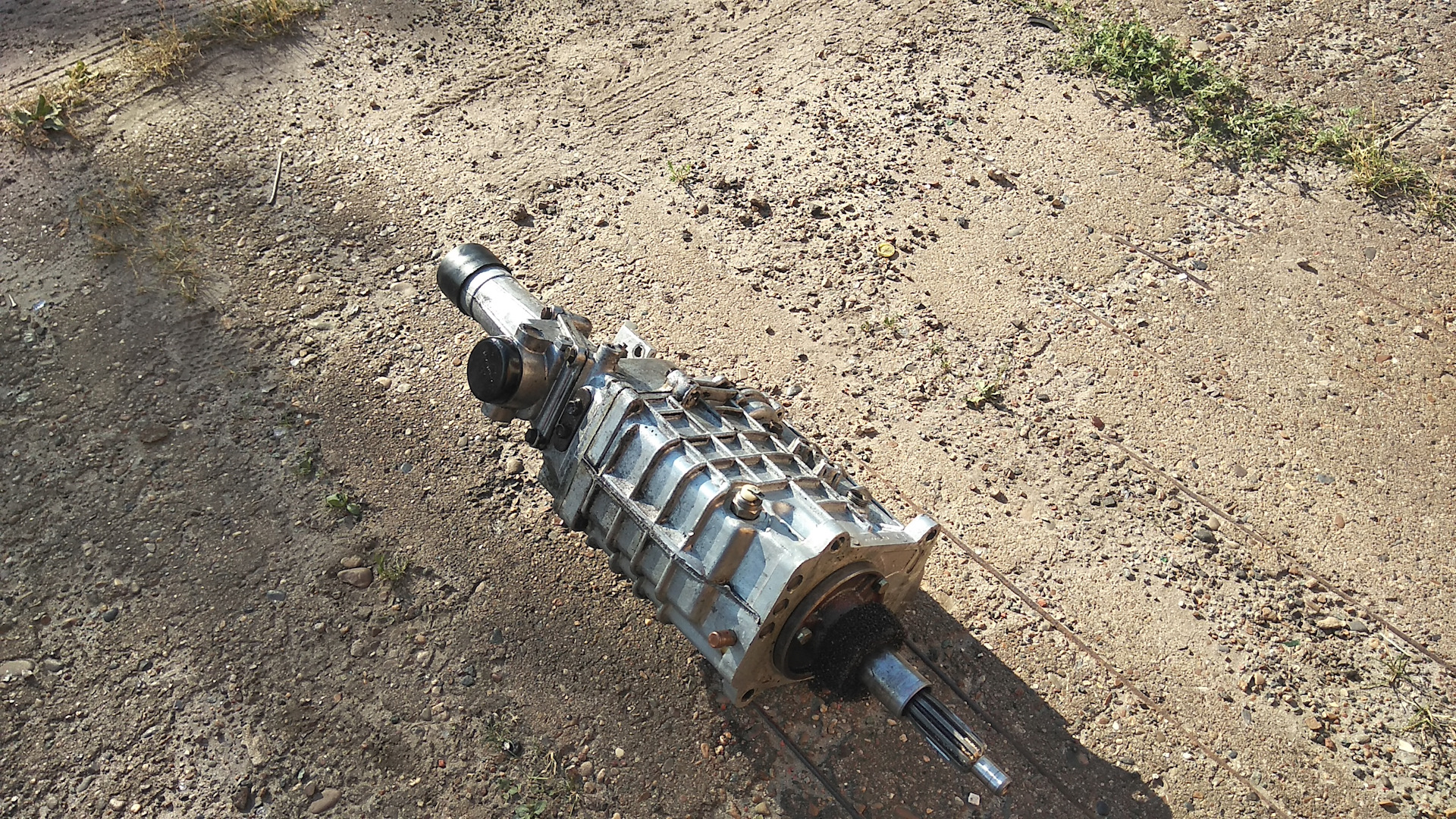

Приветствую! Сегодня прикупил сцепу для 511-го, корзина лепестковая ЗМЗ, диск триал под волговскую коробку и новый венец. Осталось купить рабочий цилиндр сцепления, ну и по мелочи…Коробка останется Волговской пятиступкой. По крайней мере пока.
На данный момент всё ещё добро продано, т к. теперь устанавливаться будут другие комплектующие.
Запчасти на фото: 71521601130, 351021

В упаковке ЗМЗ нажимной диск китайского производства.
Пока не поцарапали можете вернуть по причине непригодности к эксплуатации и купить более надёжный.
Накручивая по три конца на стоимость деталей конкистадоры-закупщики ЗМЗ покупают за сущие гроши то что и в Китае считается откровенным дерьмом.
Измерьте твёрдость материала нажимной плиты.
Если твёрдость HB 102-120 то чугун Сч30-40 из которого в Липецке отливают канализационные трубы.
Заодно и маховик проверьте
Если маховик из старых запасов HB 280-300, если из магазина то едва-едва HB 180.
Альтеративы то нет этим корзинам лепесковым на ЗМЗ-511, только Катайцы и делают ЗМЗ, Кено, Зуммер, Триалли, Автомагнат, еще какие то есть, только ценник отличается и лейблы, а внутри один и тот же продукт.

Судя по описанию и номеру, это на дизель.
Комплекты сцепления на дизельный и бензиновый двигатели отличаются только демпферной муфтой ведомого диска, а по присоединительным местам нажимного диска к маховику одинаковые.
Спросите у менеджеров на каких комплектах гоняются ГАЗ-53 в автокроссе и они укажут на нужный комплект.
Всегда думал, что у дизеля больше корзина, размера диск 350мм, а у бензина ЗМЗ 300мм.

Не подходит к ЗМЗ, значительно больше по размеру, зато встаёт вроде на бензиновый ЗИЛ V8 по размеру и посадке.
