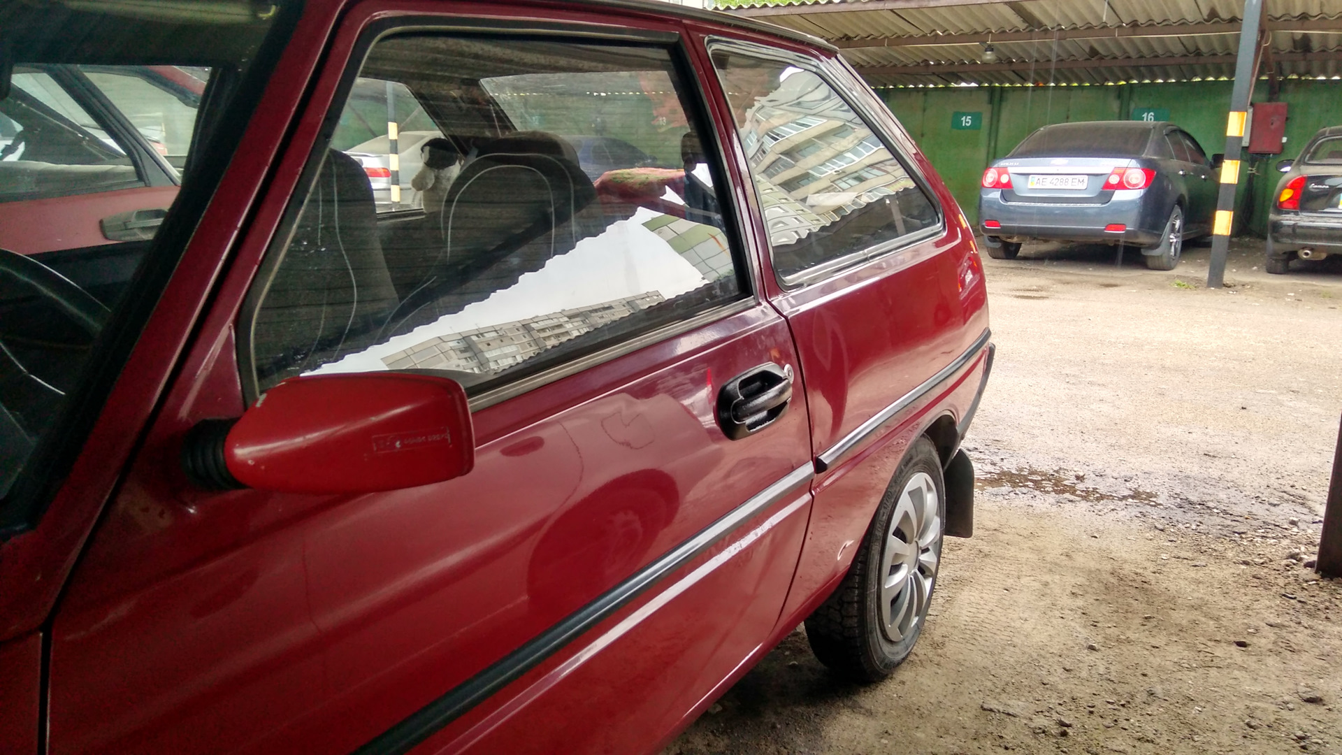

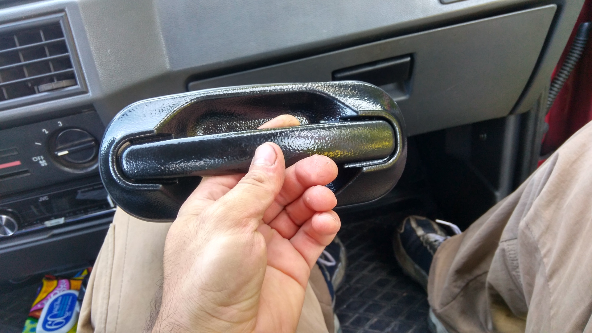

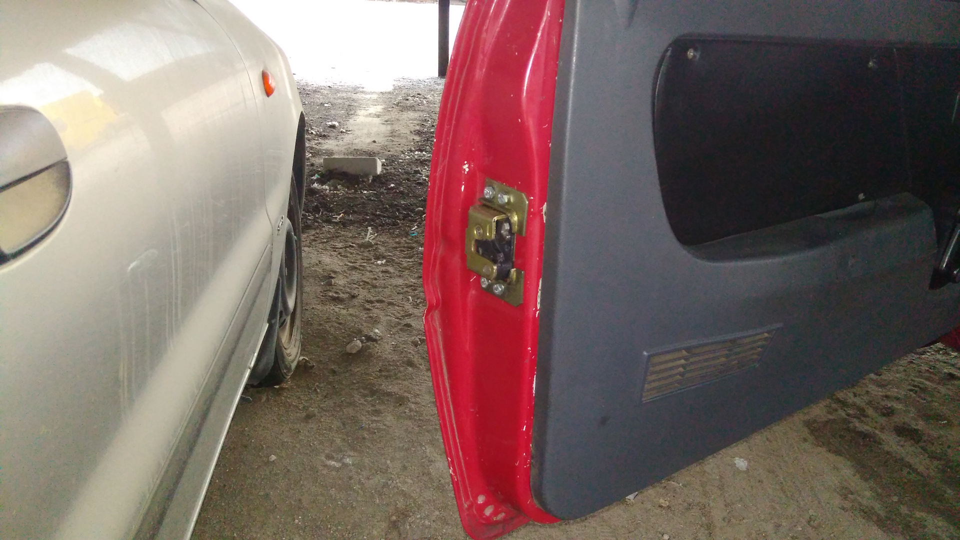

Сегодня хочу поделиться фотографиями и своими наблюдения по поводу "евро ручек"

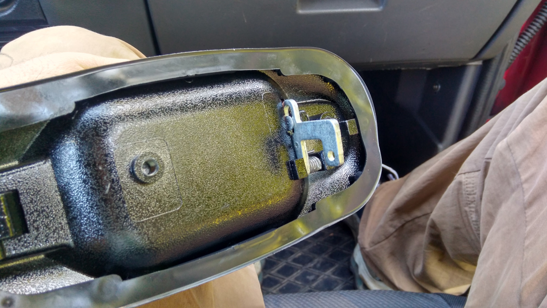

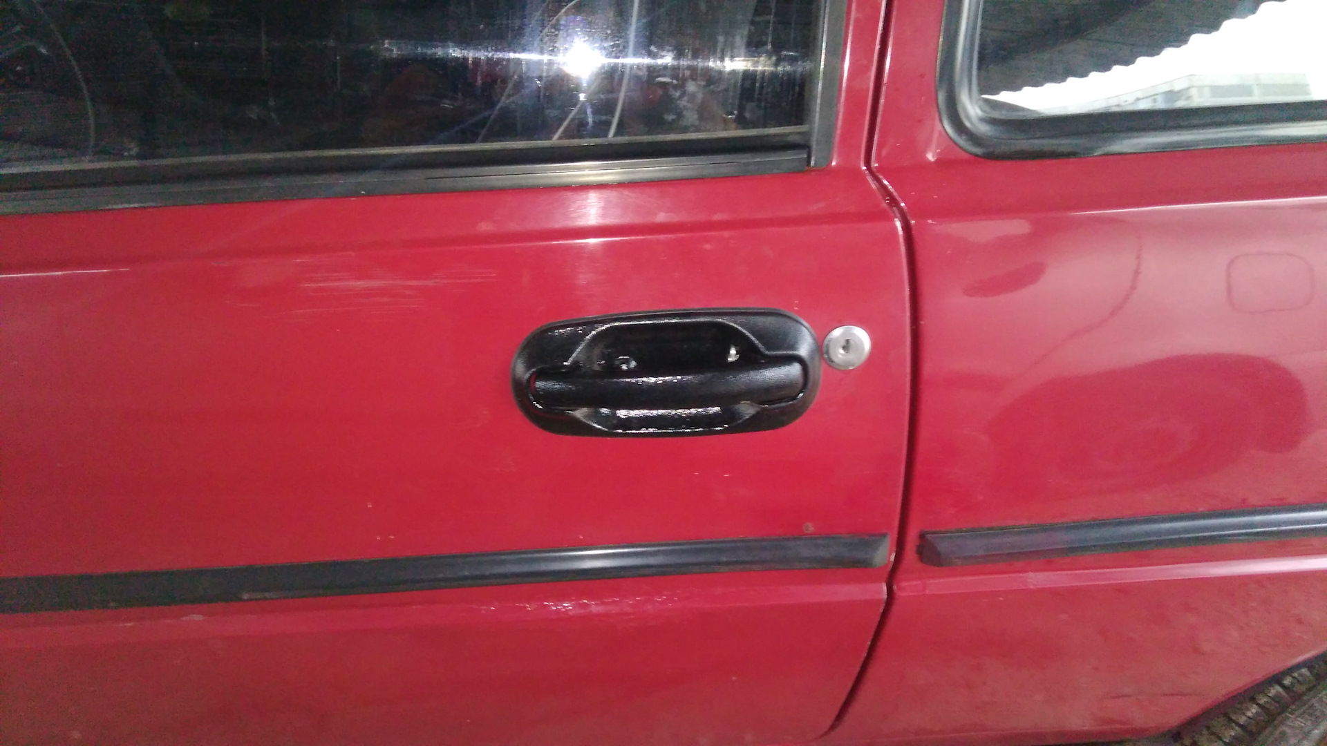

Ручки мне очень нравятся, как внешне, так и по своей эргономики, но есть одно НО… Если у вас раздолбанные замки, то начинать надо с них, потому как настроить мягкое открывание дверей, практически нереально. Стоило мне заменить замок, и сразу же все стало открываться мягко. На левой двери использовал родную тягу (выгнул), а вот на правой использовал комплект который шёл с ручками.

Ручки бомба, пол года с такими езжу, устраивают всем полностью, только иногда тяги что сам гнул попускаются и плохо открывается дверь но это решается за 10 минут)
У меня левая на тяге (тоже сам гнул), а правая с ихнего набора — посмотрим что лучше приживется)))
Я так и не смог сделать чтобы с их набора эта штука работала, согнул обе родные тяги))

Мне тоже нравится))) Мороки вообще никакой, единственное надо 2-3мм подогнуть метал под язычок (оккуратно плоскогубцами). Единственная морока, как я писал ранее, это настройка замка… Если он у вас плохой, то настроить открывание очень сложно.

А еще вопрос — как прилегают ручки к двери? Не будет туда вода затекать?
Там стоит уплотнительная резинка и к двери прилегает очень плотно, а вот там где флажок (который тянет тягу) там вполне реально что попадёт вода…
