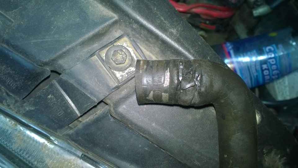

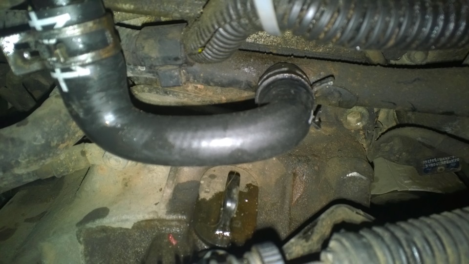

В общем ездил я с товарищем в Казань. В самой Казани уже увидел пар из под капота, бл-ть приехали.((
Оказалось, что проводка протерла патрубок охлаждения.
вот тут видно, я ее на стяжку привязал.
приехали к офицалам, вдруг есть патрубок. Но как и ожидал его не было.
Тогда попросили пассатижи и я передвинул хомут ближе к краю, ну короче ничего больше не текло.
Обратно доехали нормально.

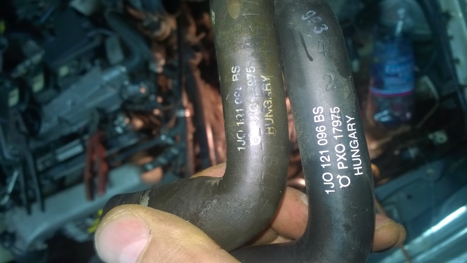

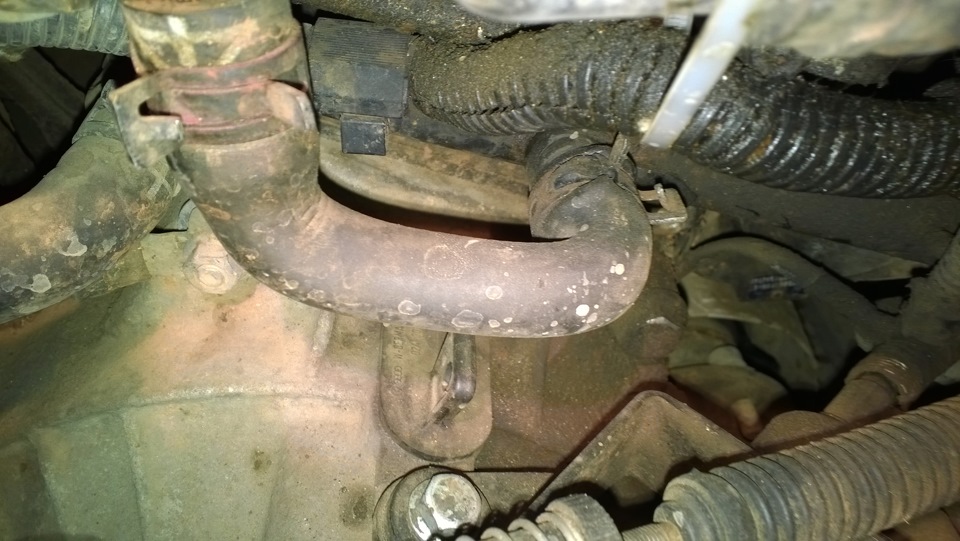

Заказал я этот патрубок, дождался, сегодня поставил.
Запчасти на фото: 1J0121096BS
вот старый
Вот такие неприятности были.(
Кстати забрали из салона в Казани вот такова красавца.))

А трубка дорогая?
Самое смешное, что копейки стоит 325 рублей всего.)
странно ) обычно дорогие эти шланги
Я тоже был маленько удивлен от цены.)
