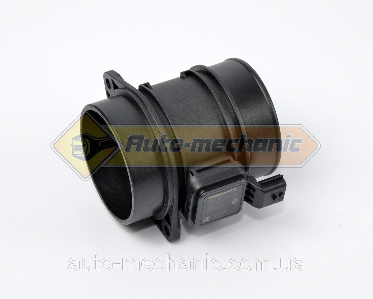

Решил проблему? В чем была загвоздка?
ДМРВ промыл, все стало идеально
Нужно оккуратно делать, руками желательно не трогать.
Есть специальные промывки, ликви моли подходит
Тоже выпала, мастер сказал что ничего страшного, стер и я поехал, спустя 3 дня выпала опять, стер ее сам, теперь езжу настороженно, нужно копать глубже, но у меня выпала оба раза при приличной нагрузке под гору
Промойте дмрв, можно просто спиртом из шприца.
И ещё клапан управления турбинойпроверить,
