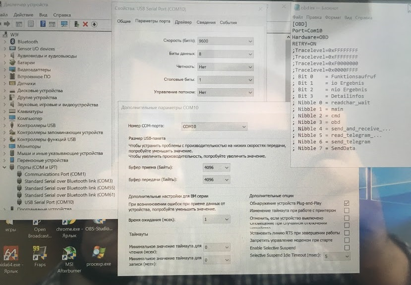

Первым, наперво схватил ошибку: IFH-0003: DATATRANSMISSION TO INTERFACE DISTURBED
Решилась (насколько я думаю) она путём выбора другого порта, так как 1 уже был кем-то или чем-то занят.
Сменил порт в диспетчере устройств на переходнике и изменил порт в obd.ini папочке Windows.
Подумал, ну всё, сейчас то я НАДИАГНОСТИРУЮ111

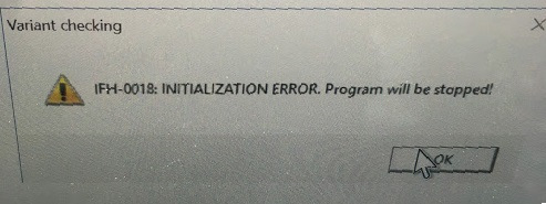

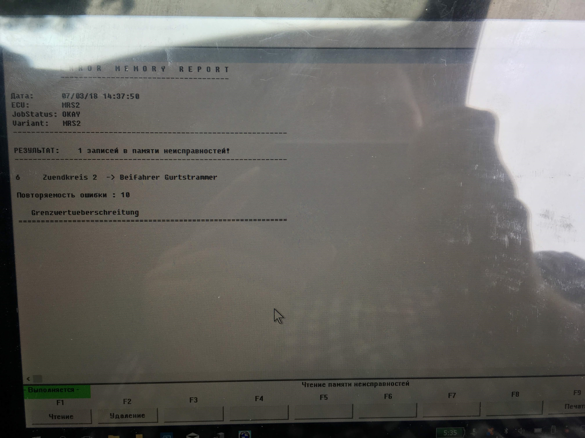

При попытке считать блок подушек, следующая ошибка — IFH-0018 INITIALIZATION ERROR
Почитав статью: №12: Установка BMW Standard Tools 2.12 (INPA 5.0.6, EDIABAS 7.3, NCSExpert 4.0.1) для OBD1 + OBD2 (K-line) и OBD2 (DCAN).
Есть 4 возможные причины:
1. Проверил, изображение ниже
— проверяем настройки порта и их соотвествие obd.ini
2. Заведена
— проверяем, заведена ли машина. на заглушенной, даже с повернутым ключомв положение зажигания, на некоторых блоках может выскакивать эта ошибка.
3. Разобрал, визуально всё ок. Зеленая плата с переключателем, фото ниже.
— возможно шнурок требует модификации или неисправен, что случается очень часто, так как это дешевый китай. Раскручиваем корпус и смотрим на начинку, в частности контакты 7 и 8. В зависимости от года выпуска машины их нужно/не нужно замыкать.
4. Не пробовал? Убрать переключатель? Если да, то как лучше? просто контакты выдернуть?
НО: При переключении ошибка меняется, то есть переключатель работает.
— в последнее время популярны шнурки с встроенными переключателями, чтобы замыкать-размыкать 7 и 8 пины. Переключатели часто бывают нерабочие (легко проверить мультиметром), в таком случае вы тоже получите похожие ошибки. Чтобы решить проблему, выключатель нужно убрать, и если нужно замкнуть контакты, сделать это самостоятельно.
Решение проблемы:
Всё получилось.
C:\EDIABAS\Bin есть тоже obd.ini в котором аналогично нужно менять КОМ Порт (если не стандартный 1), указал там такой же как и в папке Windows и всё заработало.
На замкнутом контакте 7+8 само собой.

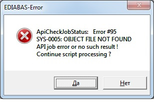

ПОСЛЕ 18й ошибки не выдавало 95 ошибку?
Салют!
Такой ошибки не вылетало?
Привет, нет. Но похоже на то, что не может подключиться.

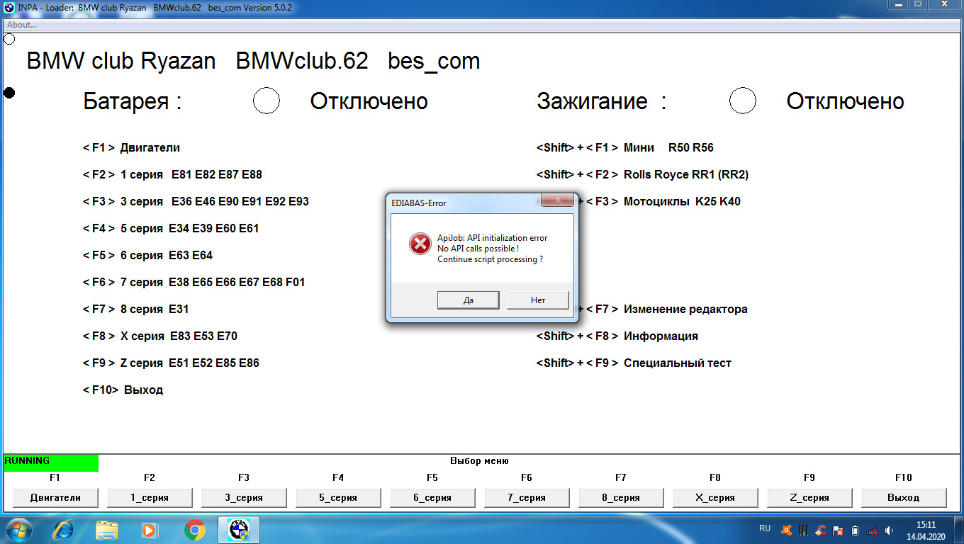

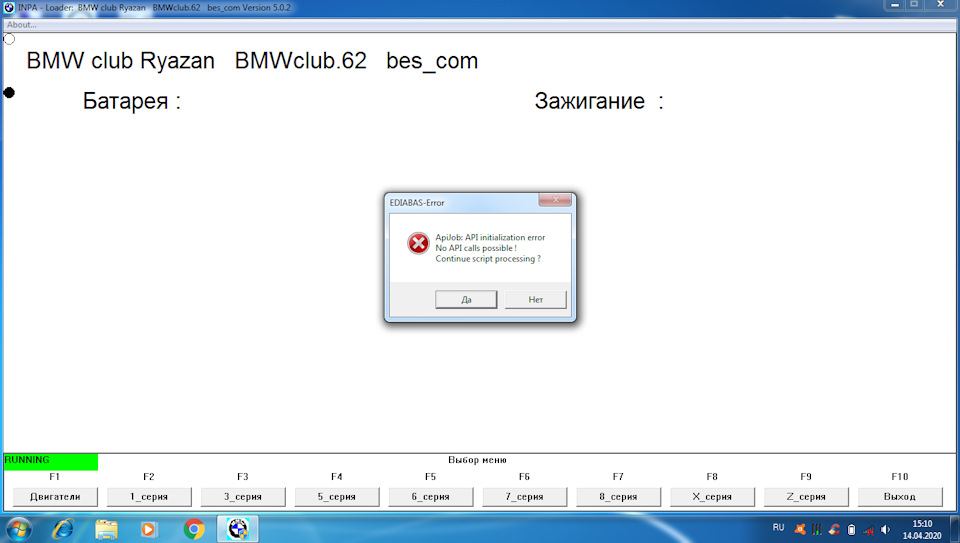

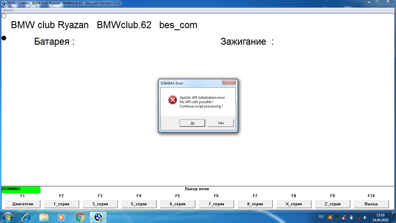

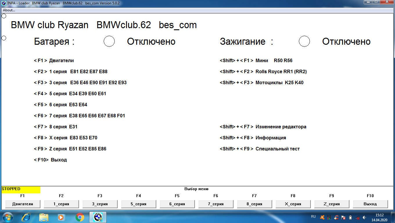

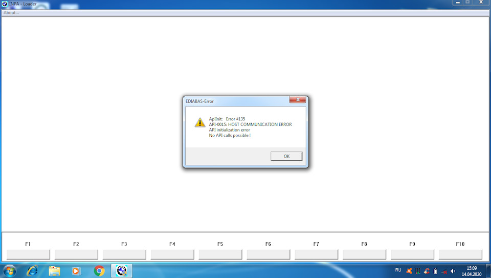

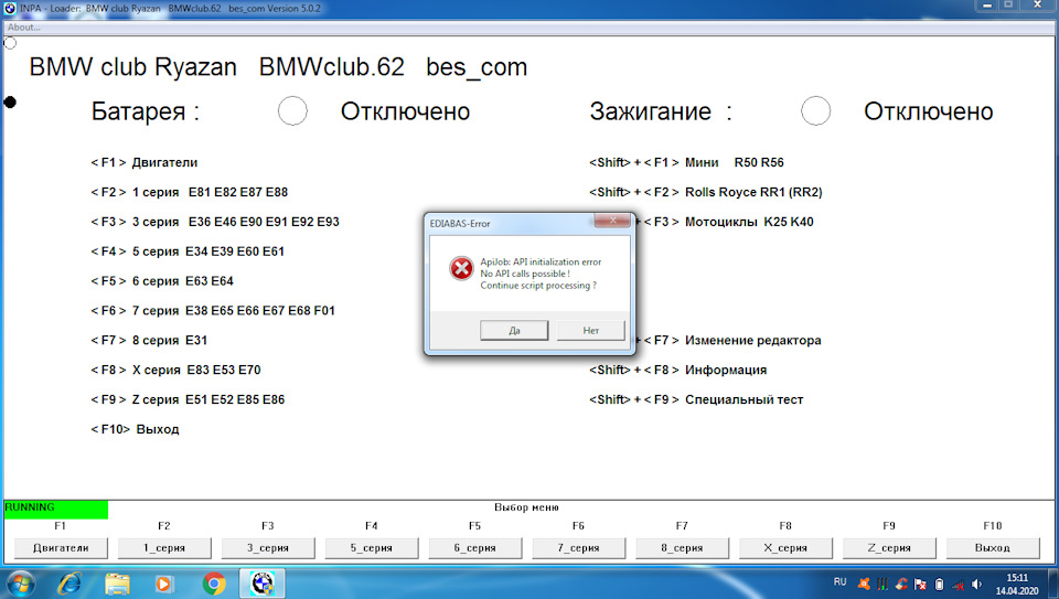

Виктор салют! Такая ошибка не знакома?
привет.
на каком этапе вылезает ошибка? когда в блок войти какой-либо пытаешься?
Добрый!
Сразу после клика на ярлык, как загружается рабочий стол ИНПА.
Не понял) можешь скриншот скинуть? Внутри инпы, вроде ж, никаких ярлыков нету)
dundukya
dundukya
dundukya

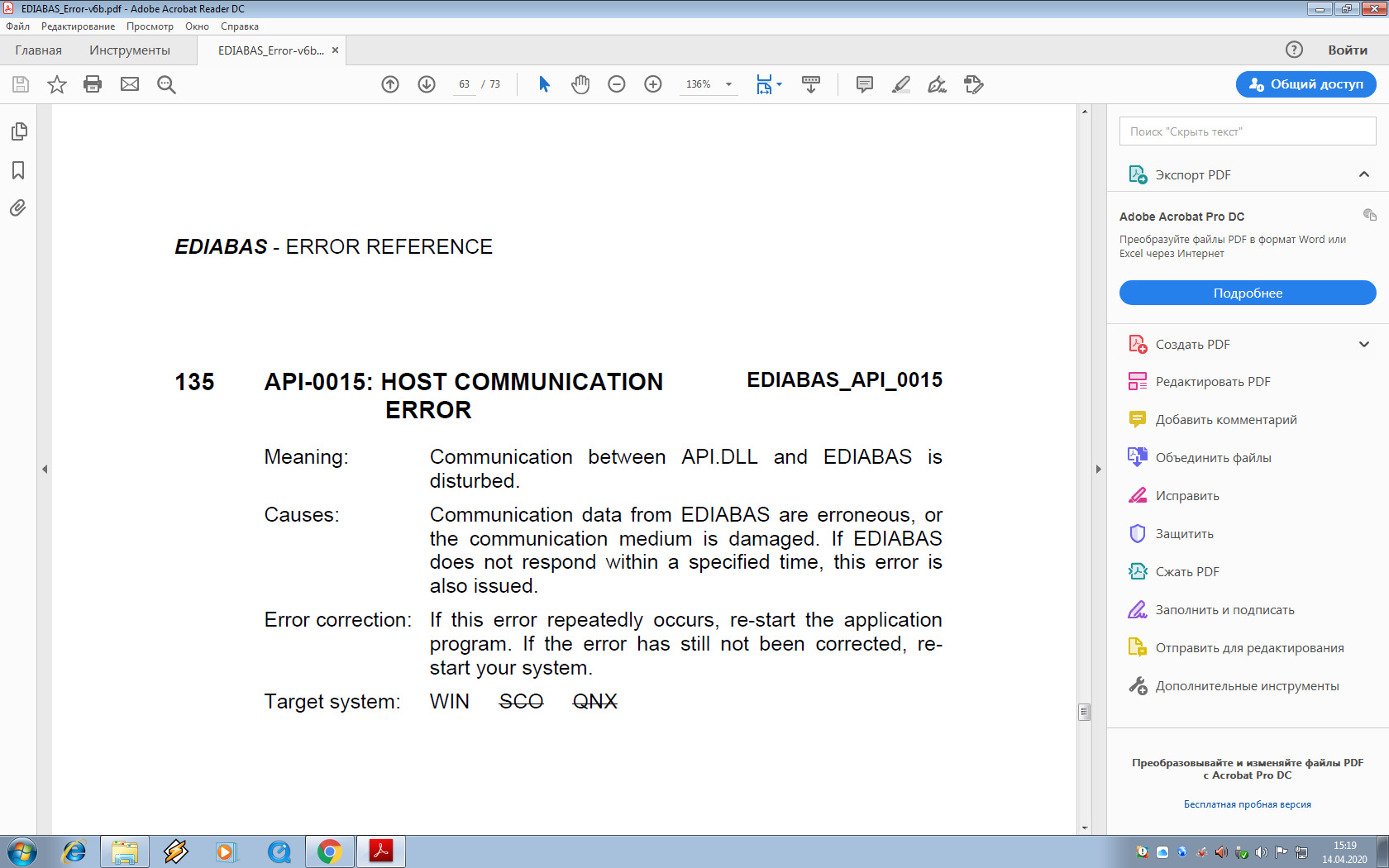

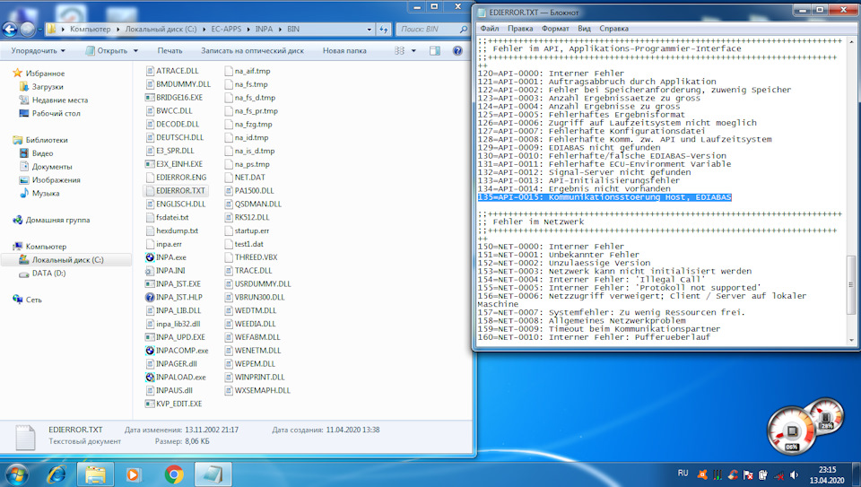

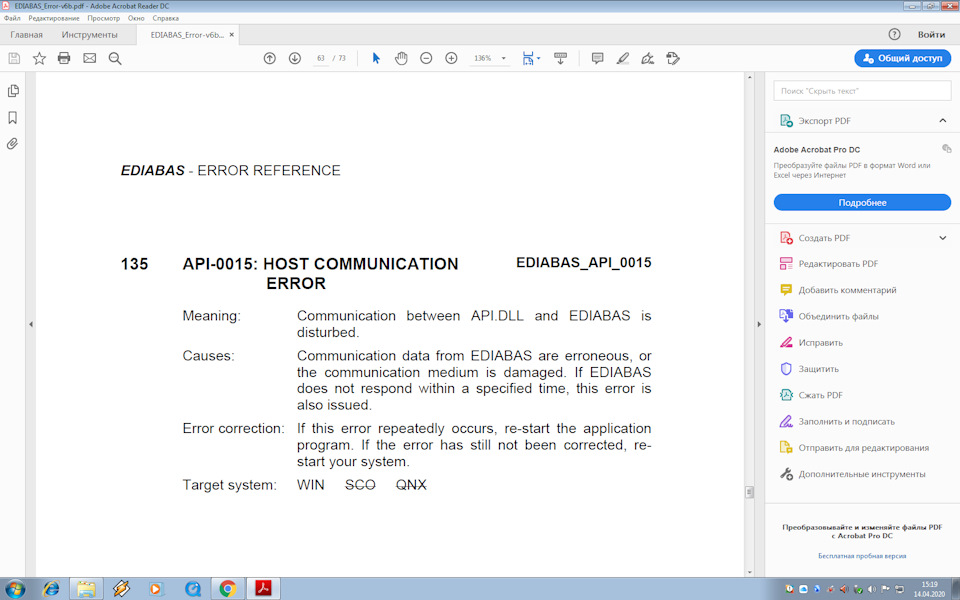

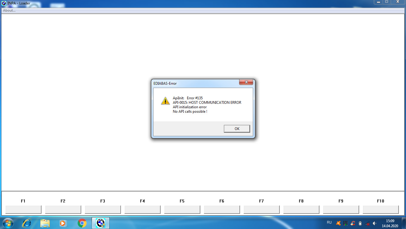

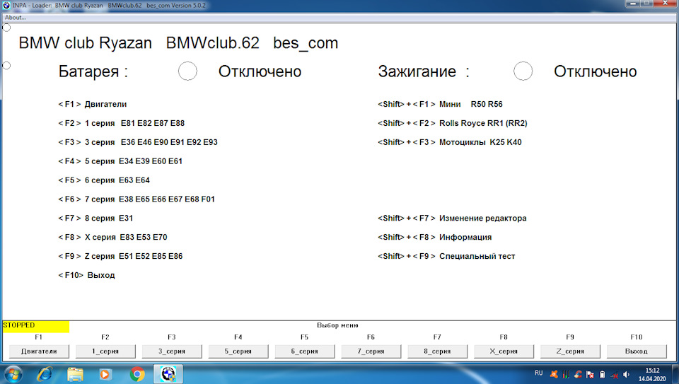

Появляедся после нажатия *NO* — stopak жёлтого цвета и всё. Прога в ошибке.
dundukya
Какой фаил править? Мануал для генеев…
ты глубоко уже залез, я эту pdf-ку не чила даже никогда)
если даже меню не открывается без ошибок, скорее всего, файлы по папкам распихал не до конца, либо в винде что-то не так.
в любом случае посоветую переставить все с нуля, начиная с операционной системы. чтобы наверняка.
Скорее всего винда… Эта установка уже за 10 раз перевалила. Ладно, буду рыть дальше.
давай, успехов!)
