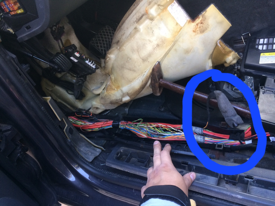

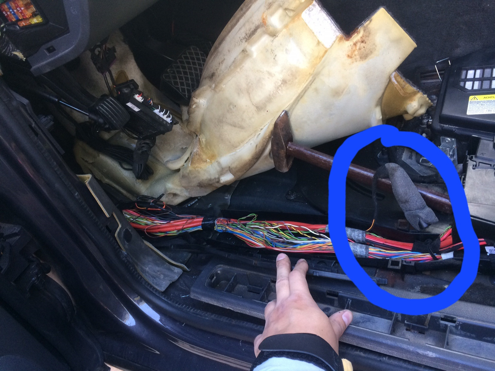

Ревизию проводки и поиск скруток я конечно же начал с места у площадки для отдыха левой ноги водителя.
Как что разбирать не вижу смысла описывать, так как уже множество раз данный момент разжеван и все можно посмотреть в приведенных выше отчетах.

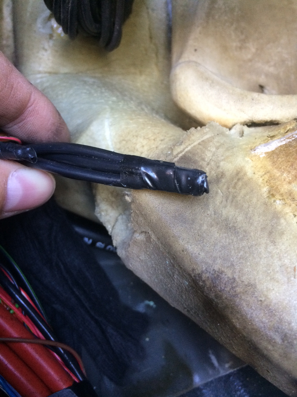

В результате произведенных работ, мною было обнаружено, что в данном месте проводка ремонтировалась уже до меня. Некоторые соединения проводов были замотаны черной изолентой. Естественно я решил проверить насколько качественно произведен ремонт, и в итоге убедился, что сделано все на совесть (по крайней мере исходя из моих непрофессиональных познаний в этой области). Провода были соединены между собой, обжаты и усажены в термоусадку, после чего дополнительно заизолированы с помощью изоленты. Естественно переделывать ничего не стал.

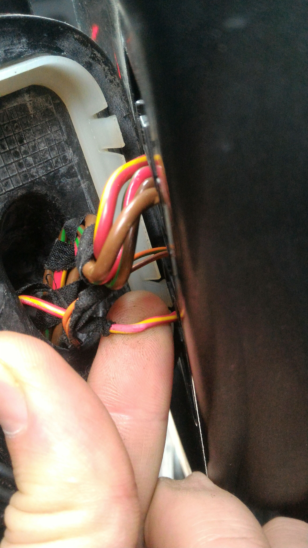

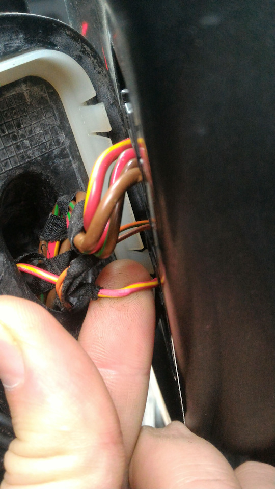

В этот же день мною было обнаружено проблемное место в соединительной колоше, где находятся разъемы, соединяющие проводку от кузова к передней пассажирской двери. Зелень была в самом верхнем разъеме, но он вроде как не имеет отношения к проводам каншины. Забегая вперед скажу, что соответствующие разъемы и ремонтные провода и пины уже приобретены, но пока ждут своего часа )

Кто подскажет что это за провода и что там спрятано? У меня просто голые концы без ничего и изолентой перемотаны

Если правильно помню, то Yatutapervij где-то писал, что все, что за передними сидениями вроде как в отличном состоянии и лезть туда якобы смысла нет. У меня были две сгнивших скрутки в районе левой центральной стойки (сделаю отдельный отчет). Отремонтировал их, но ошибка не ушла. Из непроверенных мною мест (исходя, что у меня рестайл) осталась правая центральная стойка. Но и опять же двери — ни одну из них не разбирал, не проверял.

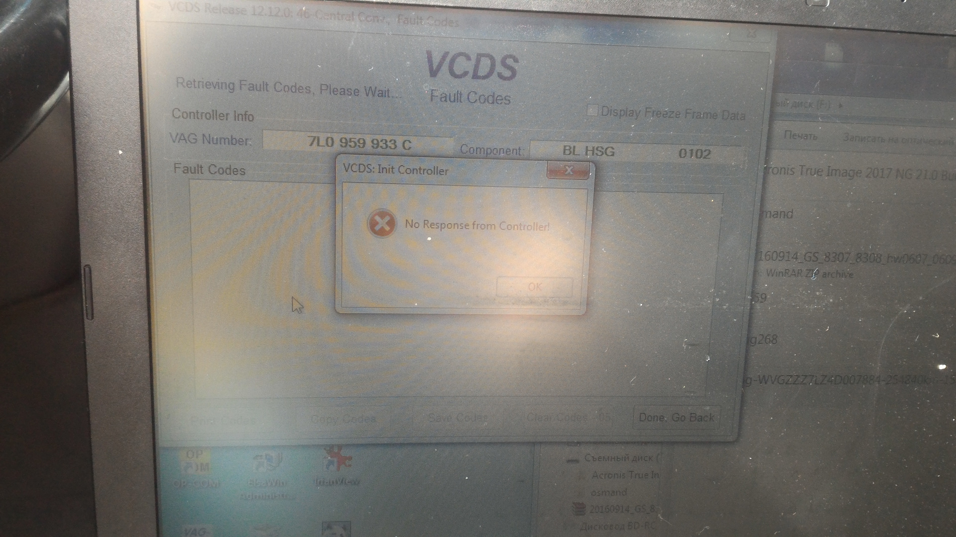

Потом смущает вот такое сообщение от Китай шнурок Во время чтения ошибок по 46 блоку, блок комфорта, хотя раньше проблем не было, в то время как русский вася, древний как говно мамонта заходит и читает без проблем и блок и ошибки

в этой колодке акустические провода, 12 в и масса.
