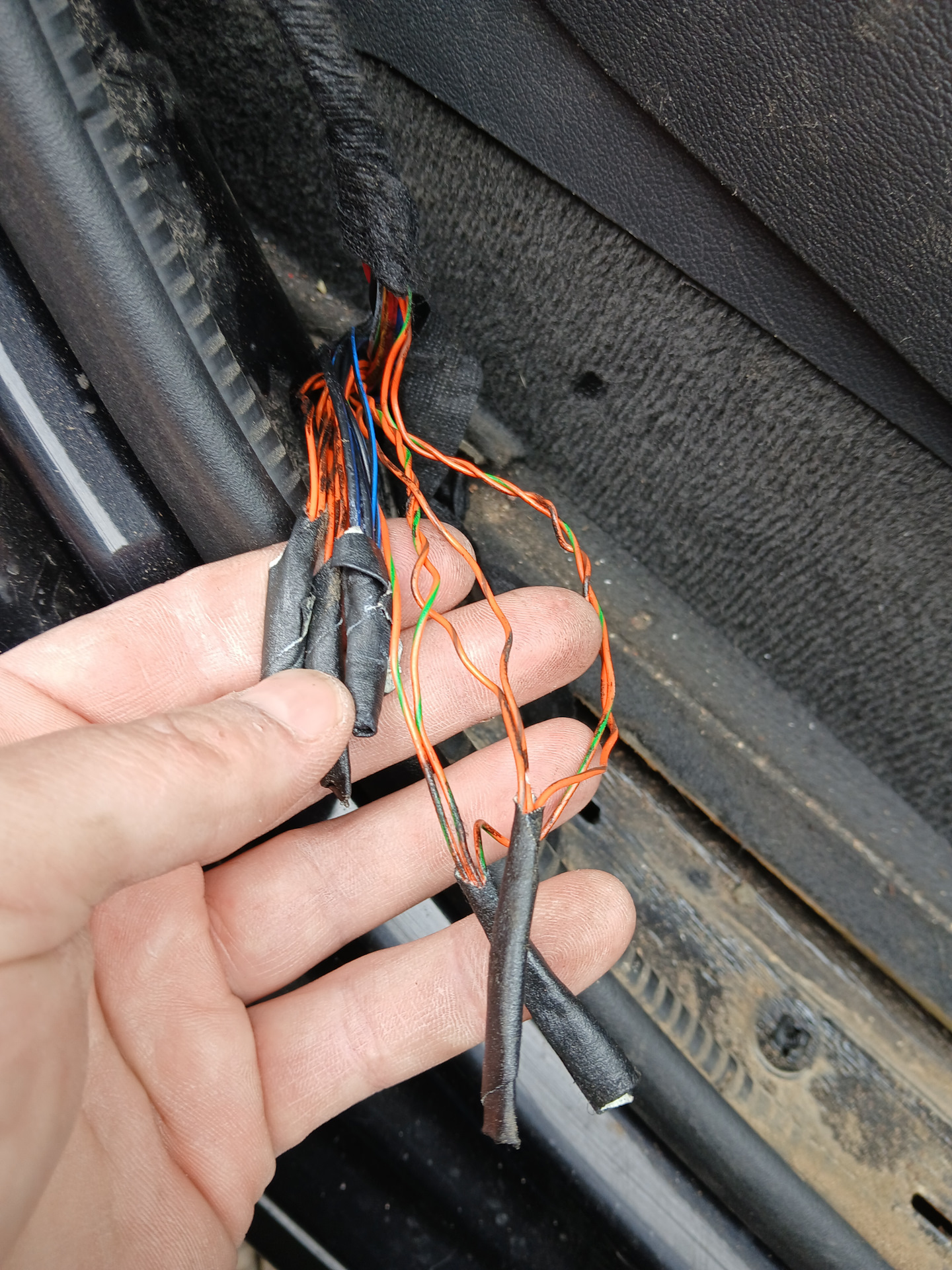

После удаления обшивки стойки, мы видим жгут проводом идущий от пола вверх по стойке. Жгут конечно же замотан в тряпичную изоленту. И уже на ней, если присмотреться, я увидел следы зеленой плесени.
Ну, думая, нашел! ))
Удаляю тряпичную изоленту и действительно нахожу две скрутки проводки каншины! В этот момент я уже в предвкушении, что победа над этой ошибкой близка ))) как оказалось позже — радость была преждевременна ))
Скажу сразу, одна из скруток рассыпалась прямо в руках, состояние второй было немного лучше.
Итак, после разворота первой скрутки я увидел вот что:
Значится откусил я несколько сантиметров проблемных проводков, удалил изоляцию, скрутил их между собой, поместил их в термоусадку, замотал обычной изолентой, а сверху замотал дополнительно еще тряпичной, приобретенной ранее у друзей китайцев )) Уж не знаю насколько все грамотно сделано, поскольку не являюсь автоэлектриком, не обладаю специальными познаниями и представляю собой простого дилетанта )) Но думаю, что сделал все норм )
Вторая скрутка была в лучшем состоянии, но тоже далеко не в идеале.
Далее, были произведены аналогичные манипуляции на примере первой скрутки и получились вот такие две отремонтированные скрутки проводов каншины.
Дополнительно в тряпичную изоляцию и на этом все.

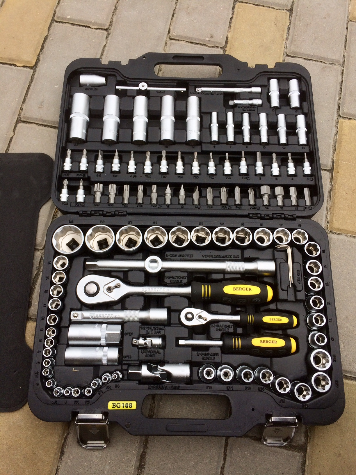

Это конечно было бы вообще отлично. Втулки эти даже купил на али. Но тут еще проблема, нужен кримпер, которого нет )) А вот про термоусадку с клеевым слоем взял на заметку!
Вместо кримпера на слаботочку подойдут круглые съёмники стопочных колец, которые на сжим
Да и такой приблуды нет )) я ж говорю, дилетант )) хоть вот наборчик небольшой инструмента прикупил )) а так пока в самом начале пути по сбору необходимого инструмента )
