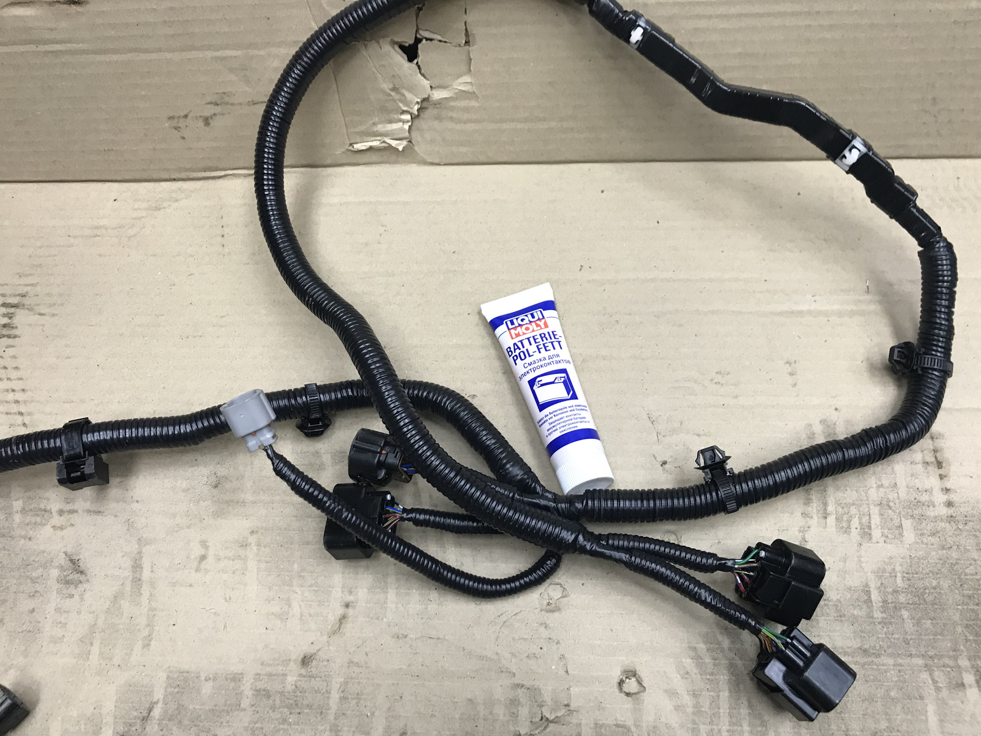

Как и ожидалось "кончилась" проводка АКПП (постоянные мигания D, запуск с 4-5 раза и т.п.). "Кончилась" она так, что работала только задняя передача (то ещё занятие выезжать с подземного гаража задним ходом).
Сначала разобрал ингибитор. Был износ. Подточил, смазал, убрал в запас.
В замен ему был куплен ингибитор фирмы PULLMAN (68400A35). Качество достойное. Разобрал, смазал (использую смазку для этих целей Liqui Moly "Thermoflex Spezialfett"). Смазка отлично отводит воду и подходит для соединений металл-пластик (так же заполняю ей шаровые опоры).
Дошли руки до проводки. Разобрал, обезжирил. По началу думал восстановить. Починил один провод (провод окислился около 20 мм).
Когда дальше начал смотреть провода, оказалось их 7 штук и окисления по всей длине до фишки.
Принял решение купить новую (8505A118). Проводка была "распетрушина" и перемотана по добротному (теперь с ней не приключится подобного дерьма). Все фишки контактов были смазаны Liqui Moly "Batterie-Pol-Fett".

Только не пойму зачем фишки мазать? Эта смазка предназначена для наружного смазывания клемм аккумулятора и не предназначена для места контакта.
Видимо у Вас своя аннотация к этой смазке. Эта смазка отлично отводит воду и защищает контакты. Не мажьте — ВАШЕ дело.

Кстати, есть под рукой номер проводки?
Специально же сфотал проводку с упаковкой. Там виден номер.
