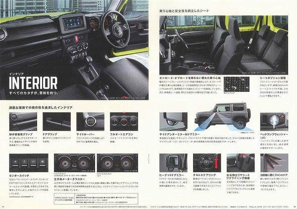

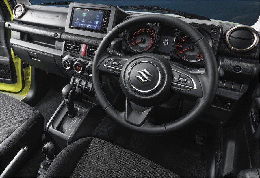

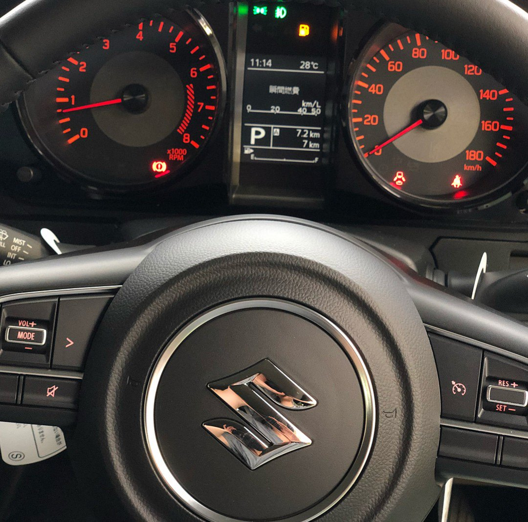

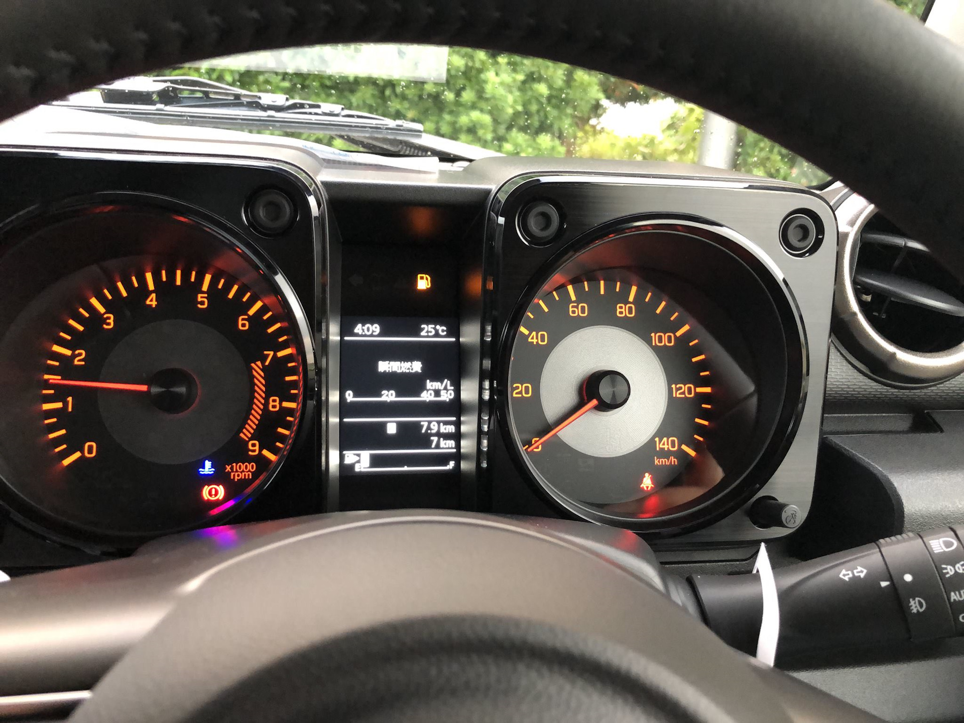

Приборка теперь выглядит так:
Как видно, теперь показывается расход, оставшиеся километры и всё такое. Спидометр на турбоджиме JB64W размечен только до 140 км/ч. Добавился термометр окружающего воздуха. А вот температуру двигателя теперь на приборке не посмотреть! Вместо неё теперь два значка — красный для перегрева и синий для холодного мотора (он как раз горит). Впрочем и пофигу — от него и так никакого толка не было. Лучше в подготовленную тачку нормальный будильник Depo/Defi/Greddy воткнуть. Передние туманки включается теперь не кнопкой, а крутилкой на рычаге света.
Руль теперь регулируется по высоте!

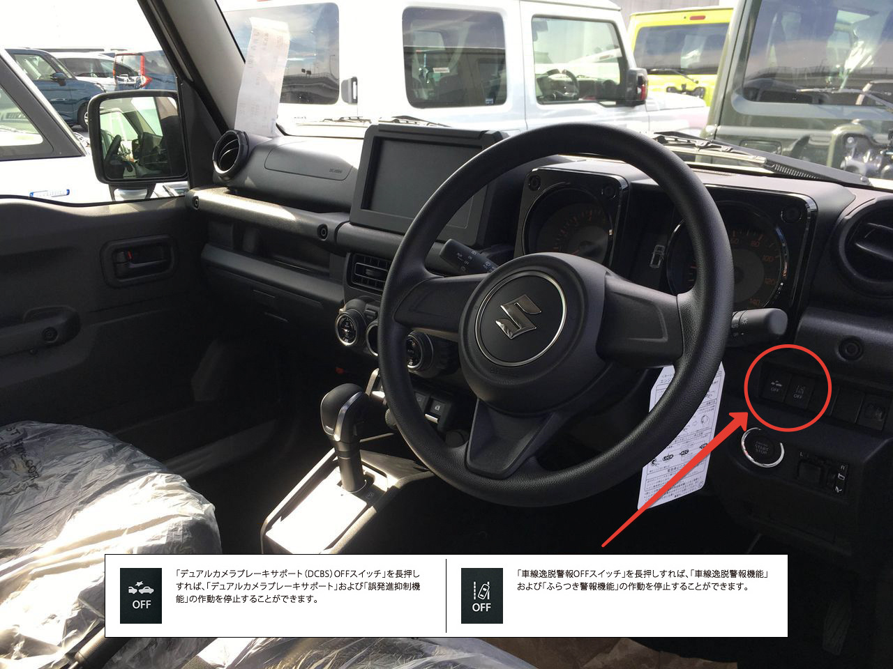

Имеются системы контроля дистанции и полосы (на прулях отключаются кнопками справа от руля). Датчики расположены в зеркалах (снизу), а так же есть камера около зеркала заднего вида. Интересно что на фото есть регулировка высоты фар, но нет кнопки омывайки. Значит на фото комплектация без светодиодного света. Круиза и остальных кнопок на руле тоже нет. Однако есть система старт-стоп при этом. Странновато :)

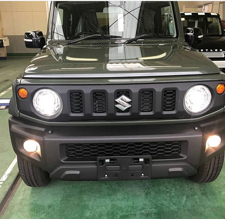

При этом вот комплектация со светодиодным светом, омывателем фар и авторегулировкой фар за счет тяги на заднем мосту.

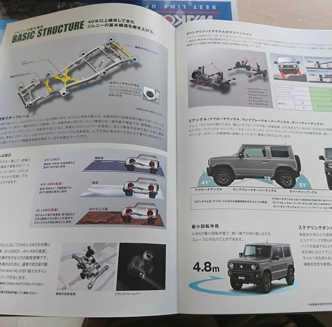

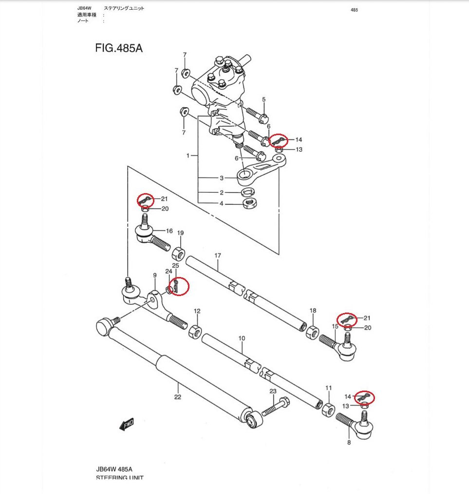

Рулевые наконечники теперь со шплинтами. Появился штатный рулевой демпфер и дырка в одном из наконечников под него! (стоить он наверное будет мама не горюй)

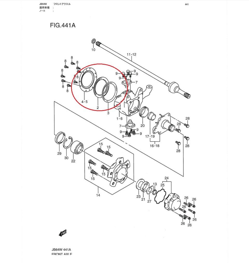

Схема переднего моста почти такая же как и раньше. Визуальное отличие — поворотный кулак, а точнее длина его переднего уха для рулевого наконечника.
характеристики турбы R06A. 64 лошадки на 6000 об и 96 Ньютонов на 3500 об.

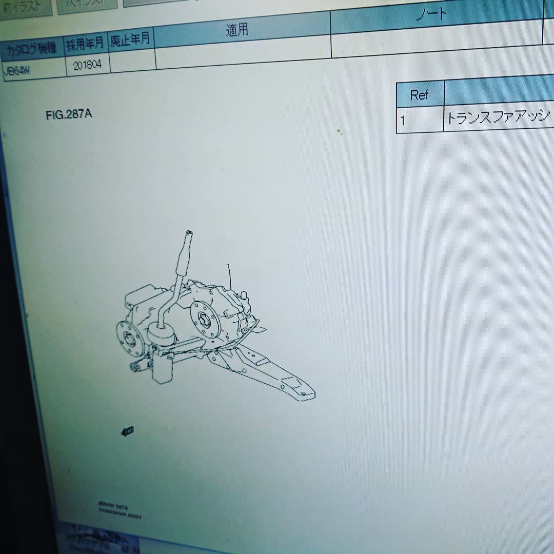

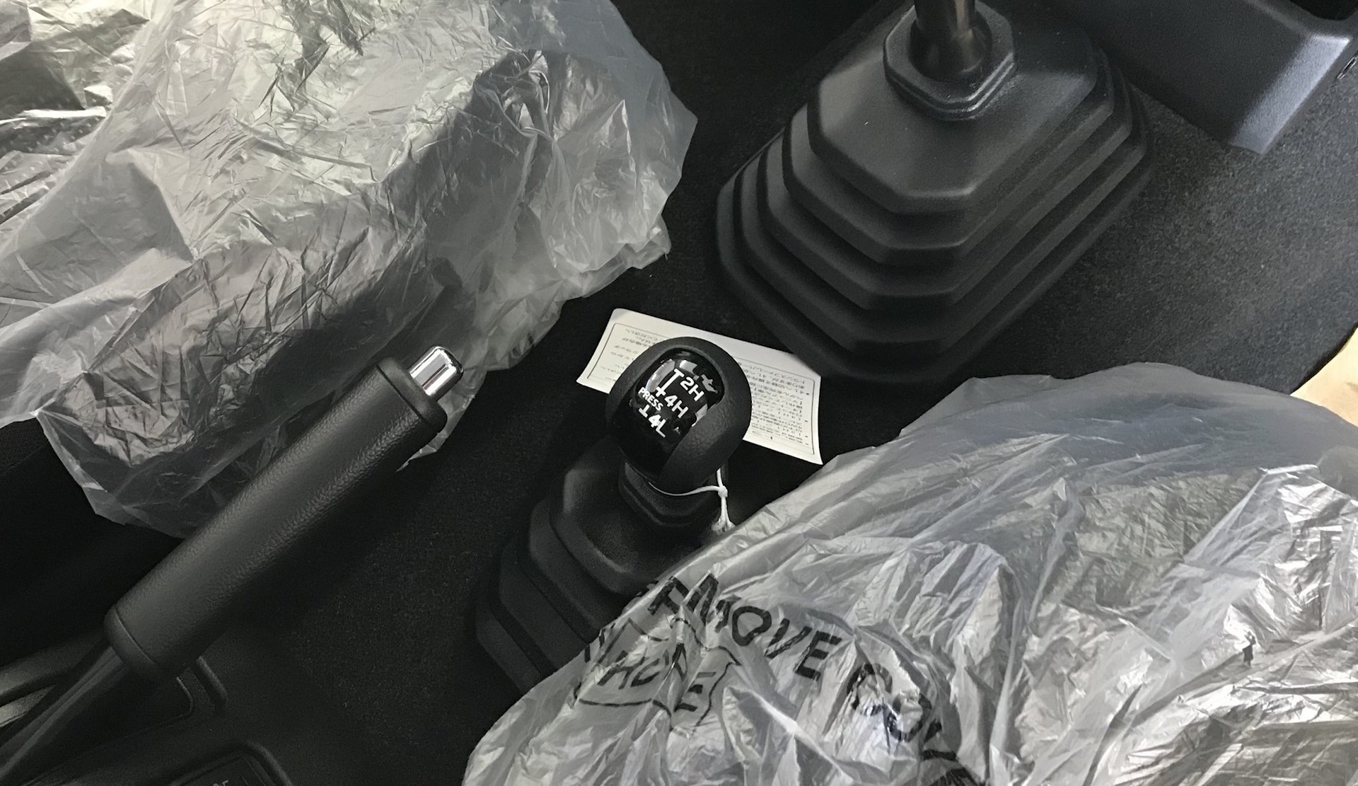

Раздатка действительно скорее всего та же самая, только с ручкой, как было на дизельных дорестайловых джимах. Треклятый датчик 4вд теперь прикрывает защита в форме паралеллипипеда.
Нейтралки по прежнему нет :(

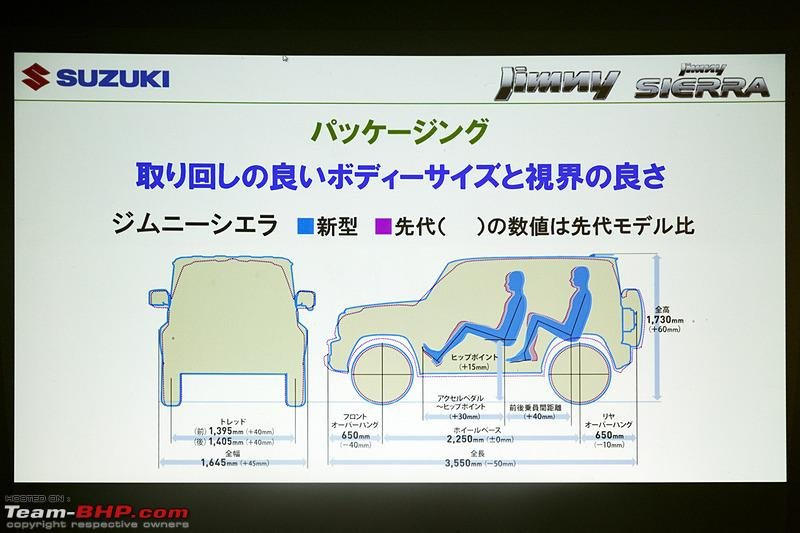

Углы въезда/рампы/съезда — 41/28/51 градусов. Раньше было — 34/31/46. То есть въезд и съезд улучшили, а под пузом чуть хуже стало. Радиус разворота уменьшился на 10 сантиметров — был 4.9м, стал 4.8м

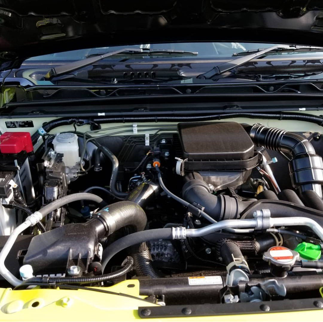

Характеристики K15B — 102 лошадки на 6000 оборотов и 130! ньютонов на 4000. Красная зона чуть понизилась — около 6250 оборотов. А спидометр размечен до 180 км/ч (зачем? :).

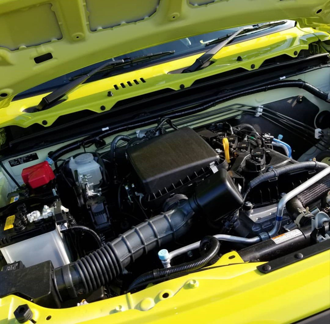

Подкапотка к15б. Обратите внимание на следующие детали — воздушный фильтр на двигателе, мозги в моторном отсеке у аккумулятора, аккум теперь другой полярности (плюс ближе к лобовухе), какая-то интересная клемма на минус, четыре отдельные катушки. Двиг так же имеет дырки под продольное крепление, так что куда-нибудь еще он тоже будет ставится.
Подкапотка р06а. Тоже самое — мозги в подкапотке, интересная фишка на минусе и аккум с другой полярностью, воздушный фильтр на моторе, интеркуллер фронтальный и какая-то порнуха из воздуховодов, расширительный бачок около радиатора (радиатор кстати со входом по середине, то есть старый не подойдет).

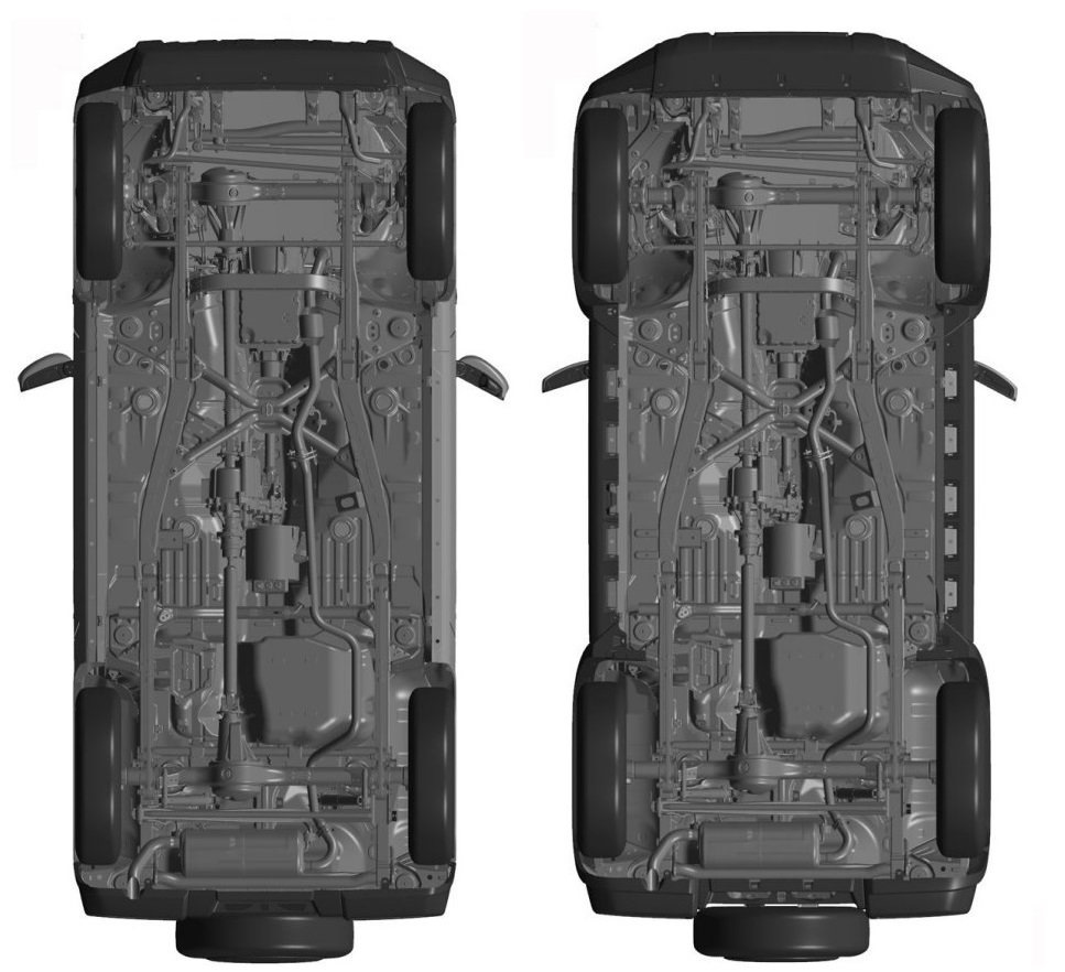

Схема машины снизу, из патента. На самом деле это рисунок, а не рендер. Я сравнил наложением обе модели — на широком забыли прорисовать полусферы под поворотными кулаками, а передний мост слегка скачет относительно редуктора. То есть это явный "фотошоп". Из интересного — рама новая. Крестообразное усиление между раздаткой и КПП. Поперечина под поддоном АКПП (поддон такой же как у рестайловой TW-40E). Дополнительная продольная перемычка спереди. И какая-то круглая хрень позади раздатки (что это вообще?). За задним мостом новая поперечина.

что значит раздатка таже самая? ПО передаткам или о чем речь?

за раздаткой может стоять адсорбер или какая то штука связанная с топливной

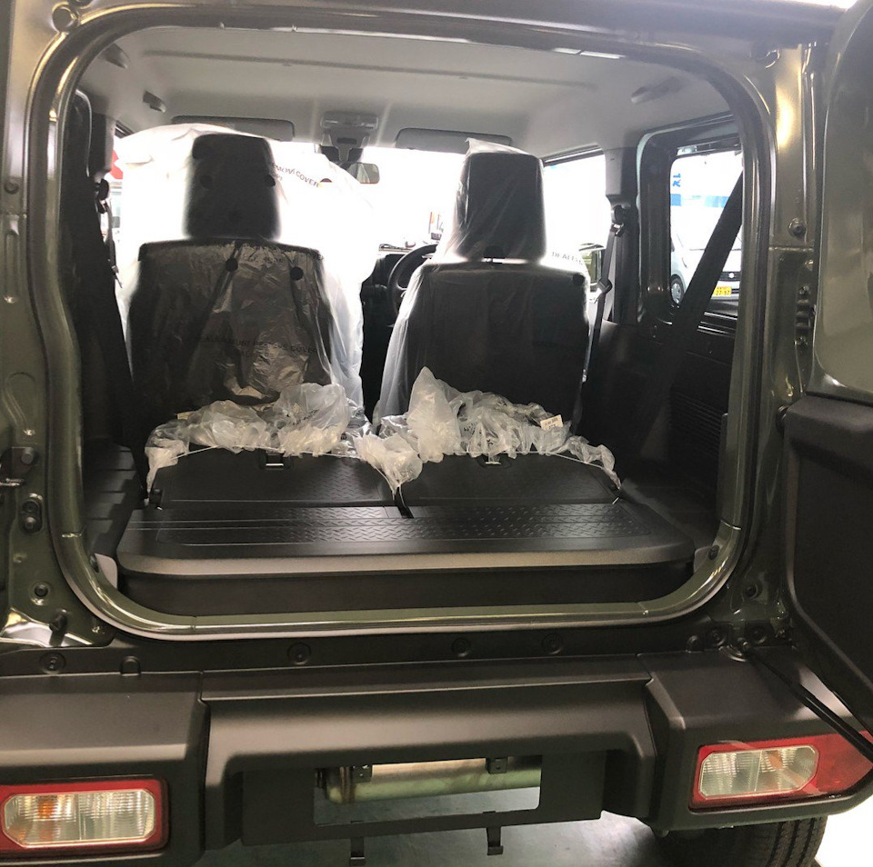

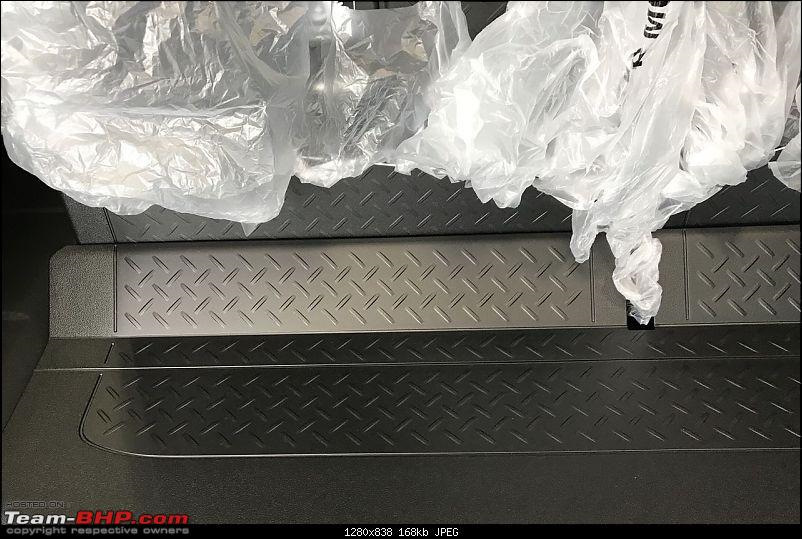

Ну и ещё напоследок. Точки крепления для сумок и полки по стенкам багажника под окнами.
Как я понял, даже предлагается спальник в салон или что-то в этом роде, позиция 80 (на предыдущем скане, см. ссылку minkara.carview.co.jp/use…841960/4764827/photo.aspx).

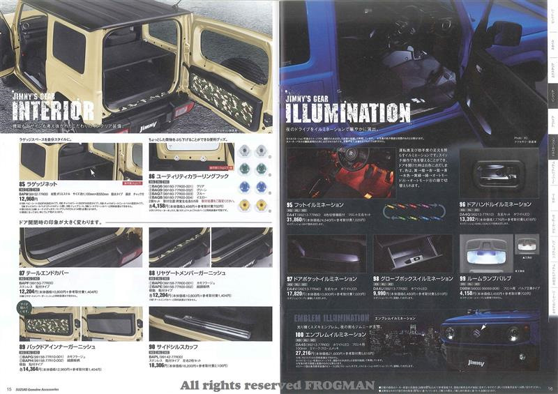

Ещё новая порция сканов, аксессуары
Кто там про багажник спрашивал? Вот фото с дугами, крепление, похоже, за водостоки. Остальные фотки по ссылке.

Про интересную минусовую клемму. Может это пиропатрон который при ДТП питалово отрубает?

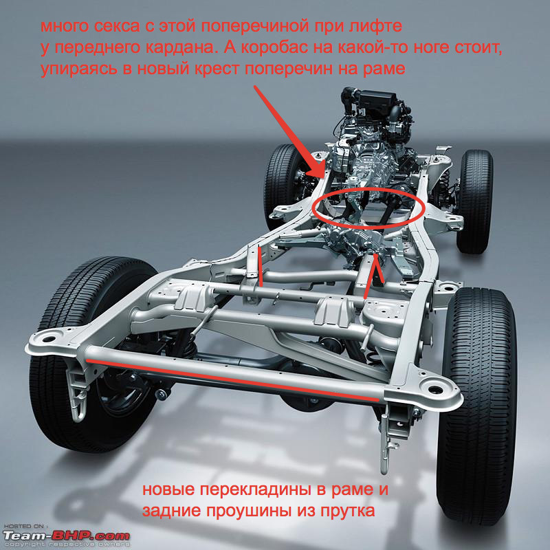

Эту поперечину япошки при лифте подвески меняют на другую с большим изгибом, крепиться она к раме на болтах, так что и наши умельцы ее быстренько научаться "дорабатывать" и все будет ОК!

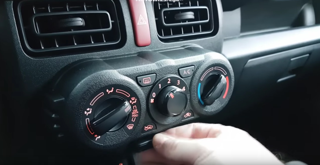

Кнопки под климатом дублируют сам климат (A/C и там и там есть). Ручка АКПП с кожаной мошонкой и от какого-то робота (режим М). Кнопка аварийки должная быть сплошная и красная. Спидометр странный

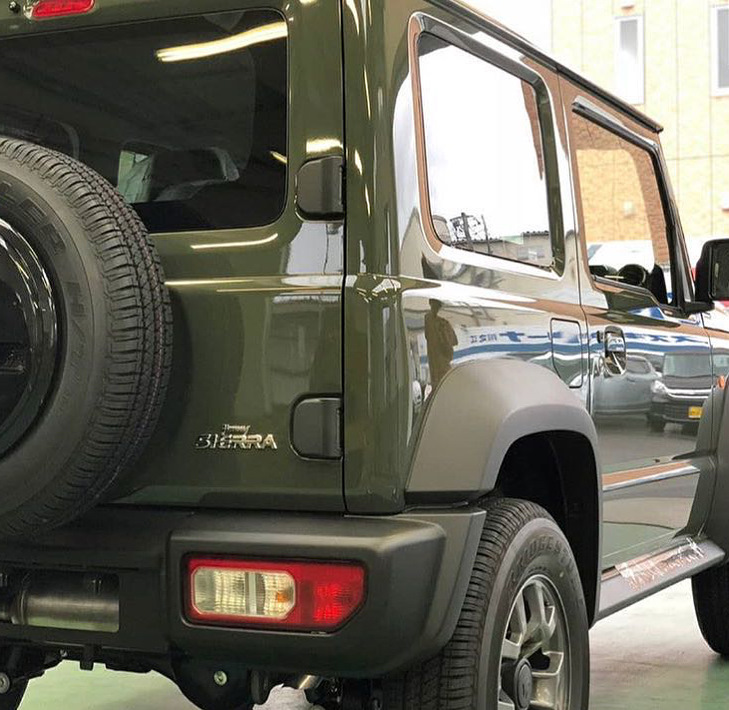

Кстати я обратил внимание, что на фотках где тачки на автовозе стоят — задний бампер-то для вытянутых номеров (как у нас и европы), а не для японских. Значит не только в Японии будут стартовать продажи.

"…и авторегулировкой фар за счет тяги на заднем мосту."
Наверное, "… за счёт датчика загрузки на заднем мосту."
ну да. Я имел ввиду что от моста тяга на датчик идет
Это вместо ручной крутилки, которая фары поднимает?
да. С проекционным светом должна быть авторегурировка, так как такой свет мощный и не должен слепить встречку, если вдруг водитель забыл покрутить, а к нему пара бегемотов на задний ряд уселась
К нам скорее всего не привезут. Как и круиз-контроль.

А вот задние спинки с пластиковым покрытием. Как у Toyota FJCruiser, кажется. Будут адски царапаться, но в принципе терпимо.
Для интересующихся багажником. Главное достоинство — ровный пол.
так не просто ровный пол, еще и пластик крыльев куда-то убрали.
Скорее подлокотники для задних.
Drabadum
…для тех, кому интересно, что значат вот эти циферки 1300 мм. по ширине в богажнике! Скажу Вам, что это не так уж и мало, да больше того, это просто великолепно! К примеру промерил рулеткой в своем Тойота Рав4 и там оказалось по ширине почти те же 1330 мм. … Для Джима это отличный результат, к слову, багажник у рестайлингова Рав4 один из самых больших в своем классе!
Не, ну чисто теоретически — огонь. Ничего не испортили, добавили улучшалок. Снаружи интересно, внутри вообще супер
Сильно на Рэнг (JK) смахивает, как снаружи, так и изнутри. :)
Радиус 4.8 метра — для Джимни-кей-кара, у Сиерры 4.9 м.

Кстати ящик задний видел. Интересно что сбоку от сидух нету больше подлокотников и всё вровень
Да, это очень круто. У меня сейчас в машине под багажником огромный подпол, куда влезает абсолютно всё. И инструмент, и штыковая лопата, и даже две складные табуретки. Так что я ярый фанат такого ящика. Под ним кстати ниша для домкрата в пенопласте. Думаю, при желании туда можно будет уложить практически всё, что мне нужно (инструмент, домкрат, трос и проч. мелочь).
Меня вообще радует трансформируемость. Я хотя и надеялся, что передняя спинка складывается вперёд как на французских вэнах, но и такой вариант тоже пойдёт.

2 вопроса:
1. Почему демпфер должен стоить дорого?
2. На дорестайловых бензиновых не турбованных Джимах тоже раздатка с ручки.
1. Я про рулевой наконечник с ухом. Старые дубли от самурая не подойдут.
2. Там другая раздатка. У неё понижение делается планетарной передачей. А дизельные такие же как электронно управляемые — с промежуточным валом.
И главний вопрос — подойдет ли этот наконечник для старых джимников?
я уверен что да. Я даже уверен, что и редуктора там такие же и шлицы те же самые. И полуоси такие же. Хабы такие же.
