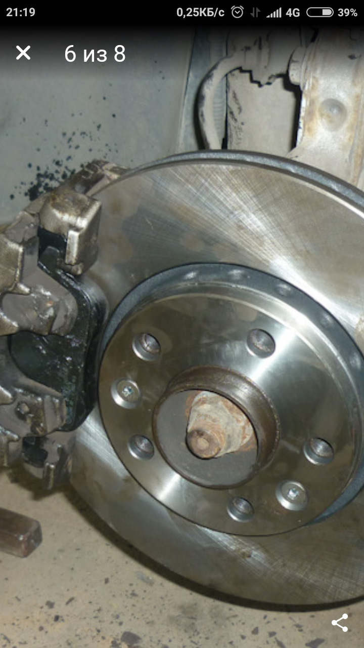

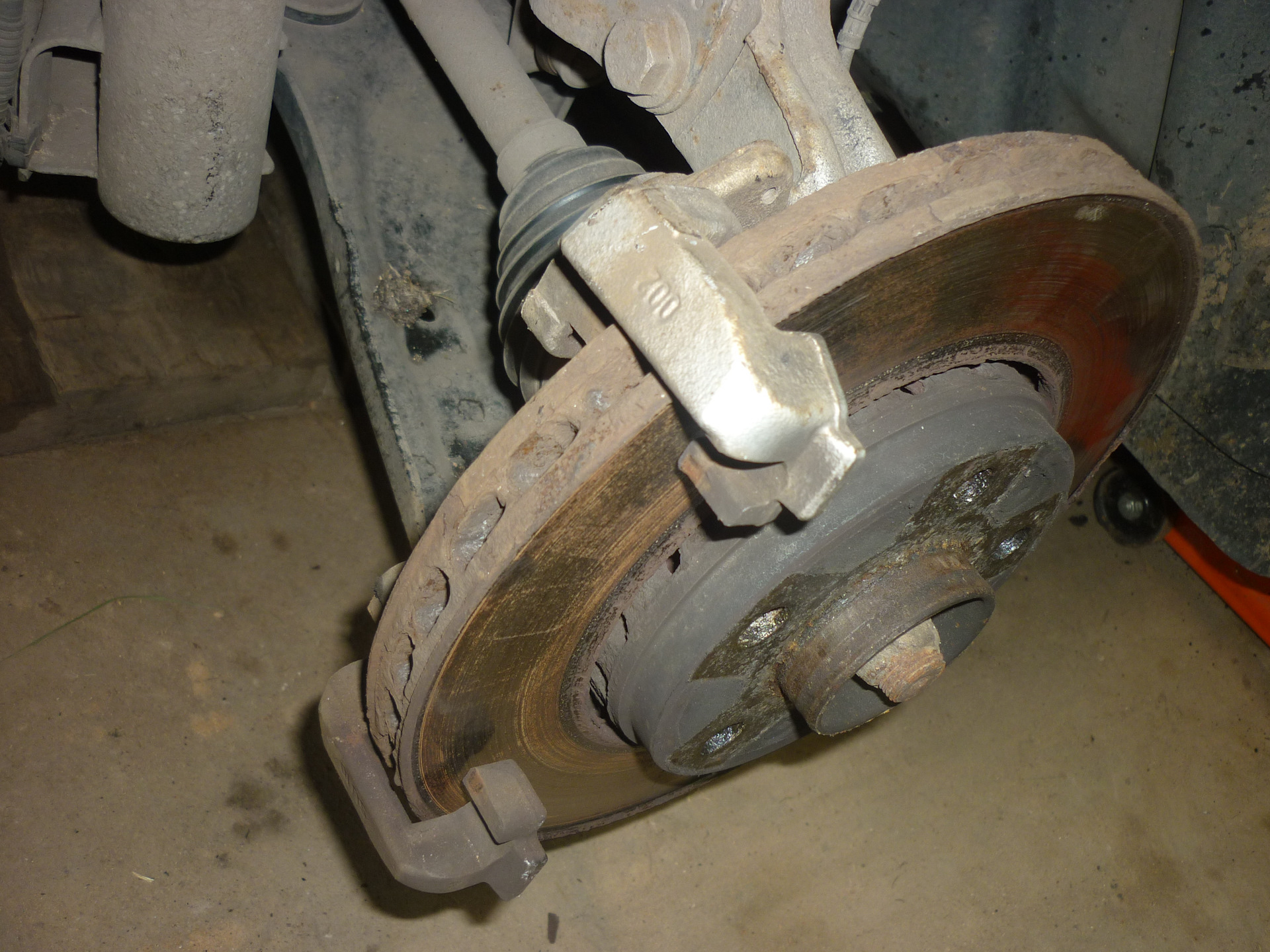

Почему наконец таки? Да, потому что этот вопрос назрел еще прошлым летом во время осмотра перед поездкой на море. Тогда я махнул рукой до осени, но благополучно проездил еще год. И вот неделю назад, при проезде ж/д переезда, раздался небольшой хлопок и при нажатии на тормоз появилась сильная вибрация по всей машине.

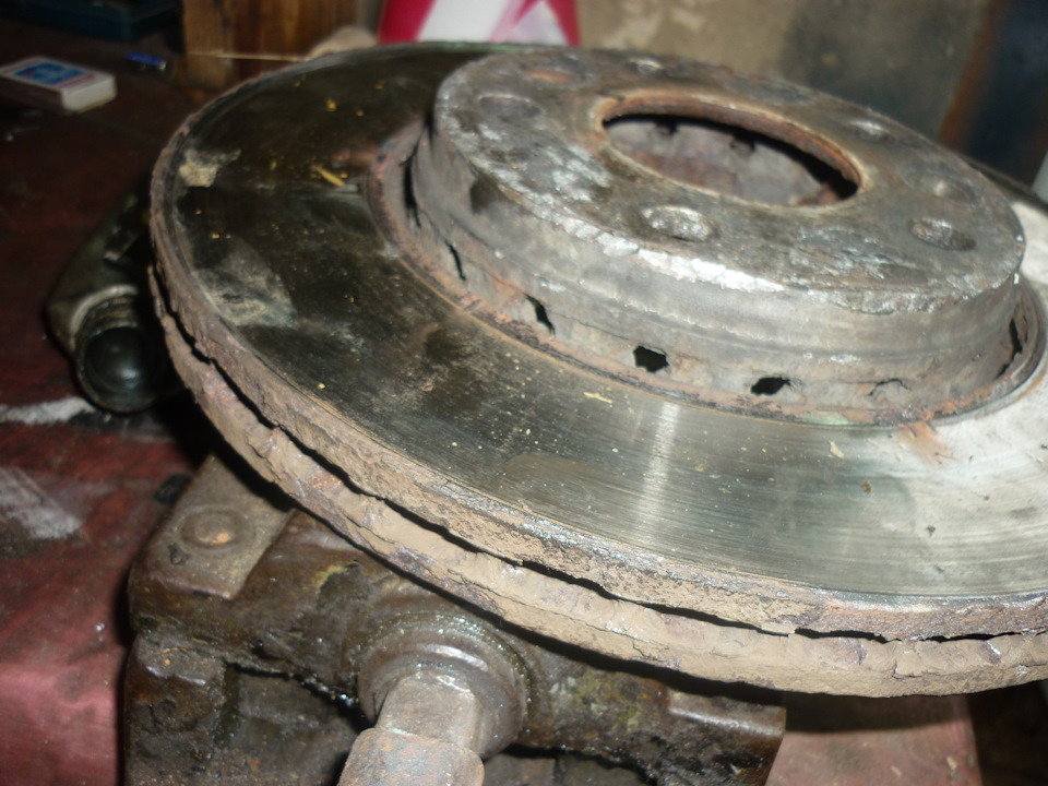

Сняв левое колесо и левый же тормозной суппорт, я обнаружил, что накладка на внутренней колодке просто отвалилась.
Сразу заказал два диска (valeo-3600 за пару) и колодки (remsa-1400 комплект) и на первых выходных занялся заменой.
В принципе все проще некуда.
Большая часть времени ушла на сбивание тормозных дисков (минут 40 из 2х часов, затраченных на замену).
Собственно тормоза стали получше и пропал звон при проезде мелких неровностей. Ватными побыли километров 10, притерлись быстро))
Всем ни гвоздя, ни жезла))

Диски оригинал или второй комплект стояли?
Я не менял. Машину когда брал, было 130 тысяч пробега. Не знаю, что там стояло
Не стремно было на таких тормозах катать?
В прошлый раз когда смотрел, не так все печально было)) а менять собирался уже давно, времени все не было
Жесть…
Ну ты блин дотянул резину, когда колеса меняешь в межсезонье, ге смотришь как там колодки себя чувствуют ? А если бы при экстренном торможении на трассе такая беда ?

Диски тормозные какими нибудь болтами крепятся?
Да, под торкс болтики
Вот их видно
Мм, ок)
