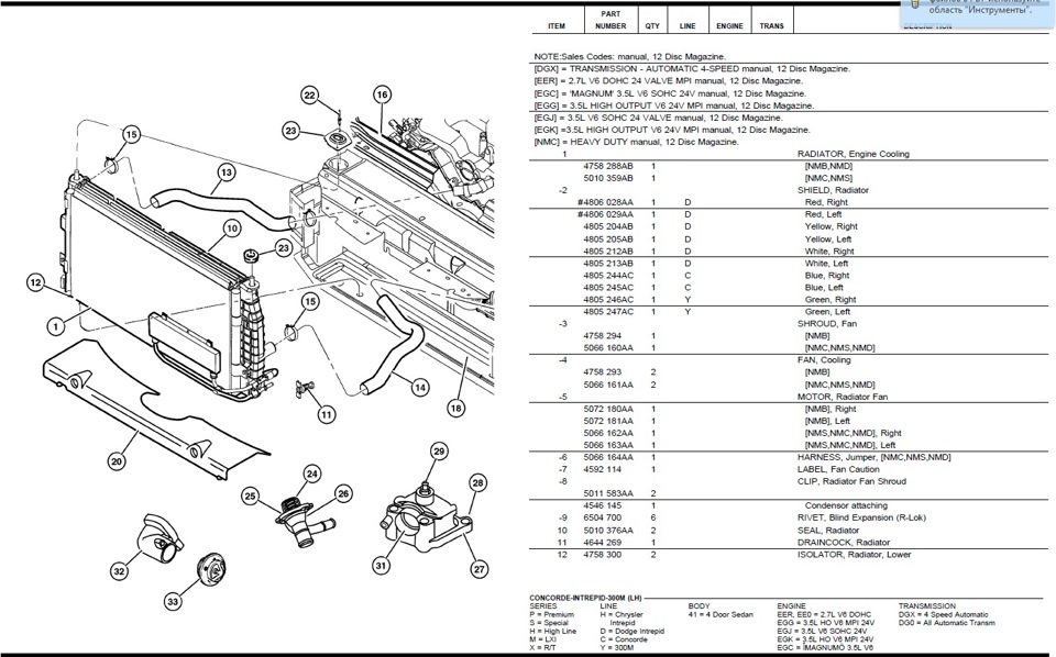

Пока лазил по каталогам, наткнулся на такой элемент:
На схеме — номер 20
Нашел вот такие фотографии этого элемента:
Называется вроде бы кожух радиатора…
Кат.номер — 04580761AB
Кто знает, что это и где должно стоять?

У, меня, этот самый пластиковый пыльник привинчен к нижней части подрамника (под радиатором) но промижуток между радиатором и движком он не закрывает так-как ему не хватает ширины.
(Если-бы он был на 20 сантиметров шире, чем есть, то тогда он смог-бы перекрыть этот проссвет.)
А есть возможность сфоткать?
Хочу посмотреть живьем как выглядит
Выложил фото в блоге (Пластиковая накладка). Но фотки получились отвратительные так-как темно и у меня нет ямы. Но в принцепе разобрать можно как она стоит.
это другое…
я про то что ты сфотал уже спрашивал:
www.drive2.ru/l/4300342/
ты защиту сфоткал пластиковую, под радиаторами которая, у меня есть она, а то про что спрашиваю, фотки выше в теме этой, совсем по другому выглядит и где то в другом месте стоит
Тогда, я не знаю, что это такое. У, меня такая штука не установлена, возможно это какой-то пыльник или ветровик.

Насчет тройника у меня какой то китай стоит уже 1.5 года и не думает течь — у тя проблема возможно в пробке — она не спускает давление — поэтому все вышибает — поставь на 15-16 давление и норм будет, насчет пыльника этого он ставится внизу между нижней планкой которая держит радиаторы и подрамником — там в планке есть отверстия соответствующие)
еще раз перечитал, то что ты написал…
Получается, пыльник стоит зарывая промежуток между радиаторами и двигателем, соответственно сверху я землю видеть не должен?
тогда уж точно нет у меня его…
да именно так он внизу стоит прямо под шкивом двигателя
ну конечно…
Его нет…
как понимаю, он от грязи защищает и направляет воздух…
И мне теперь его нужно искать…
Шайтанама, я теперь тоже его хочу))
и у тебя нет?
Навроде нету. Щас гля
а у тебя с разбираемой машины нет лишнего пыльника этого?
