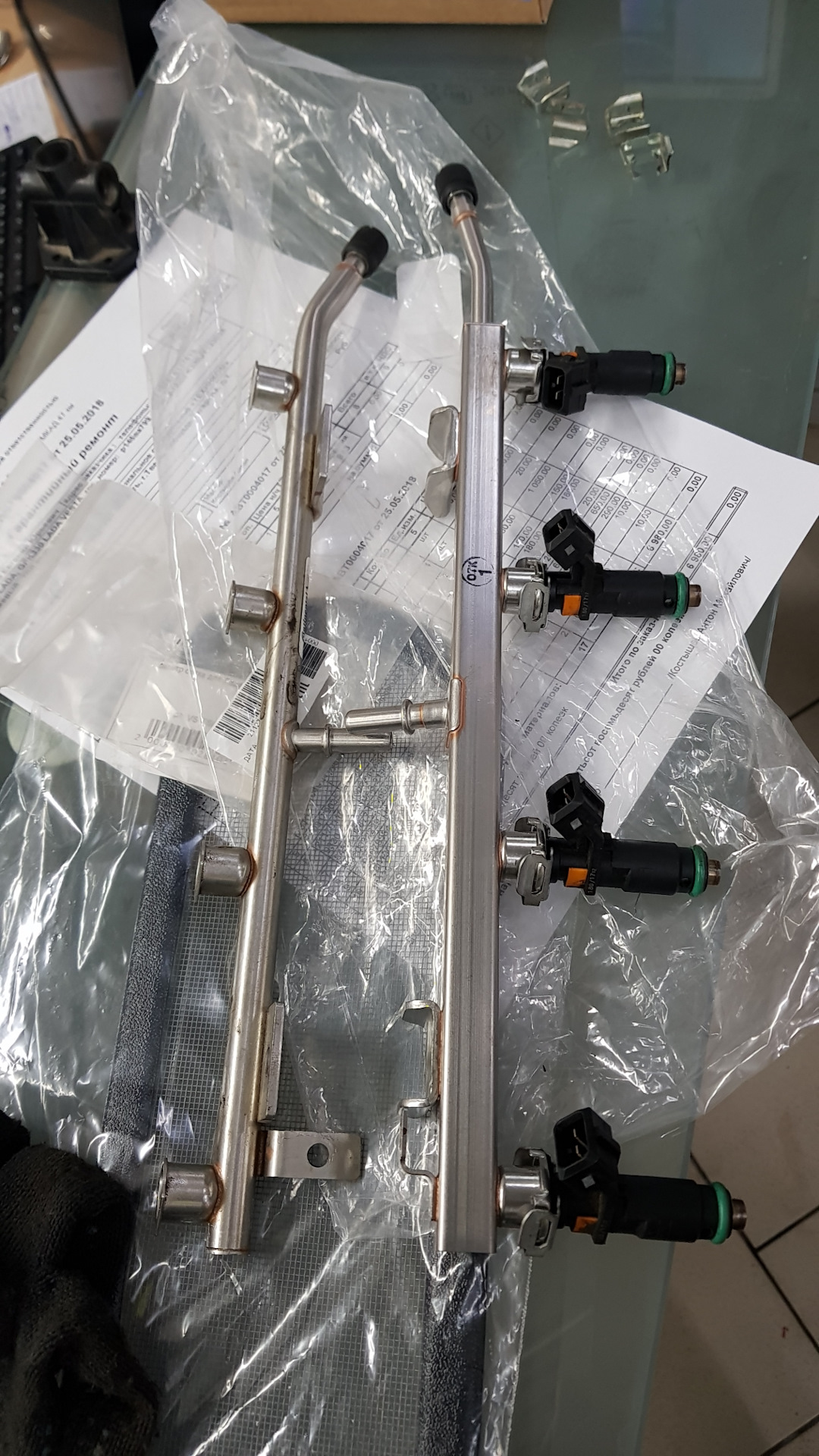

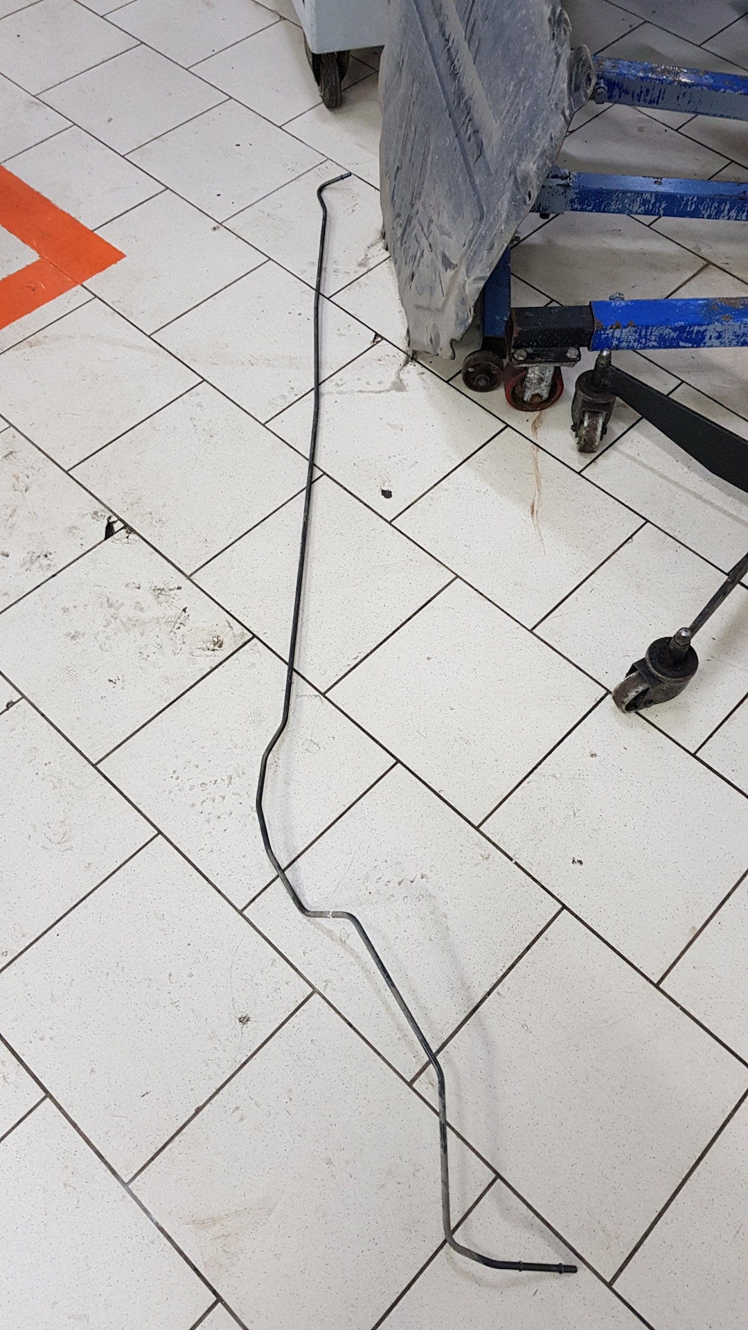

Свершилось! Осюсювляюся мечты😁, заменена рампа по гарантии. Ребята, сразу скажу — дал честное пионерское ОД, что не скажу на драйве в каком именно сервисе происходила замена(опасаются наплыва желающих… наверно).

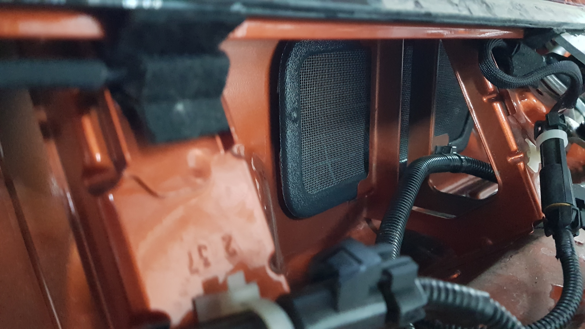

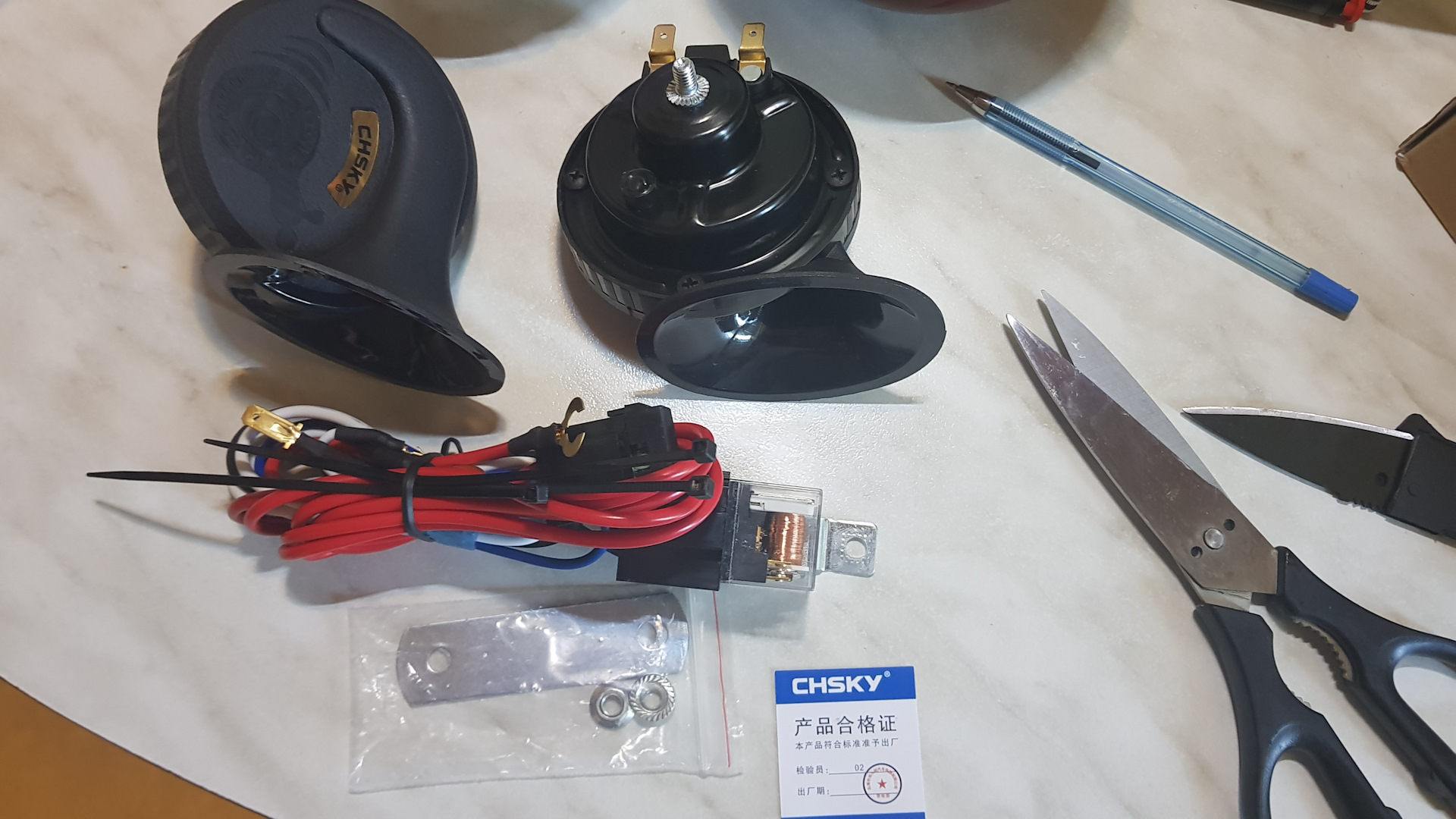

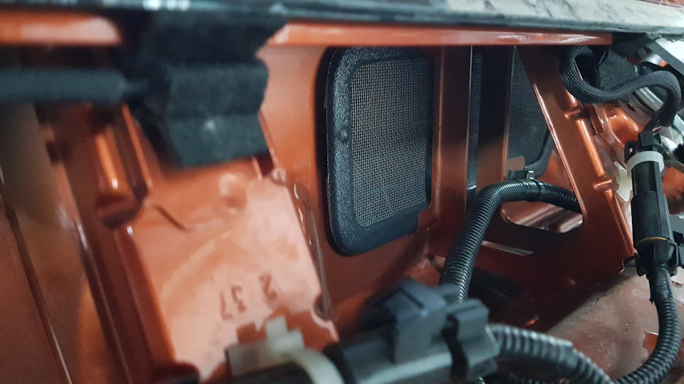

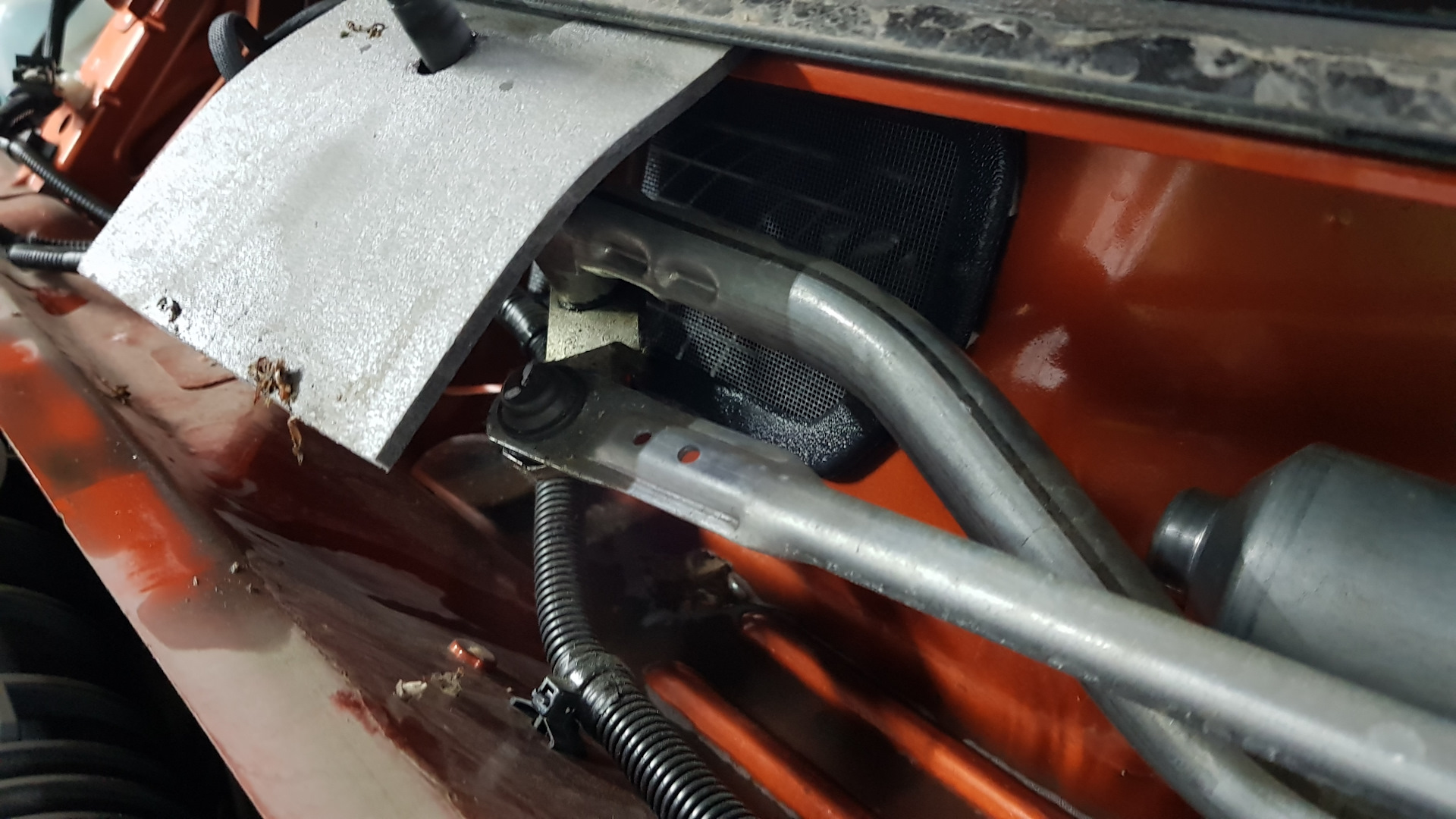

Приехал в 8.30, за полчаса до установленного времени, прокатился с мастером по лежачим полицаям с жалобой на "бормотание" подвески — был послан: "не мешайте машине работать, у вас стоят отличные жёлтые втулки стаба!" Ладно, ну сигналы поставьте, вот они с реле и проводкой, и втулки от КИА, и сеточку на воздухозаборник — всё равно работа под капотом!
— Вы что?! На мультируле кнопка клаксона не выдержит такого напряга, там сигналы маломощные, спалим мозги. А сеточку поставим.

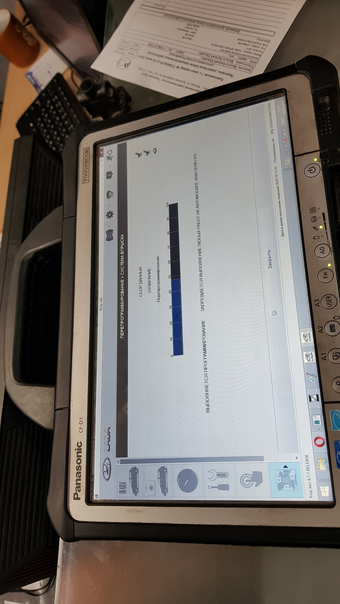

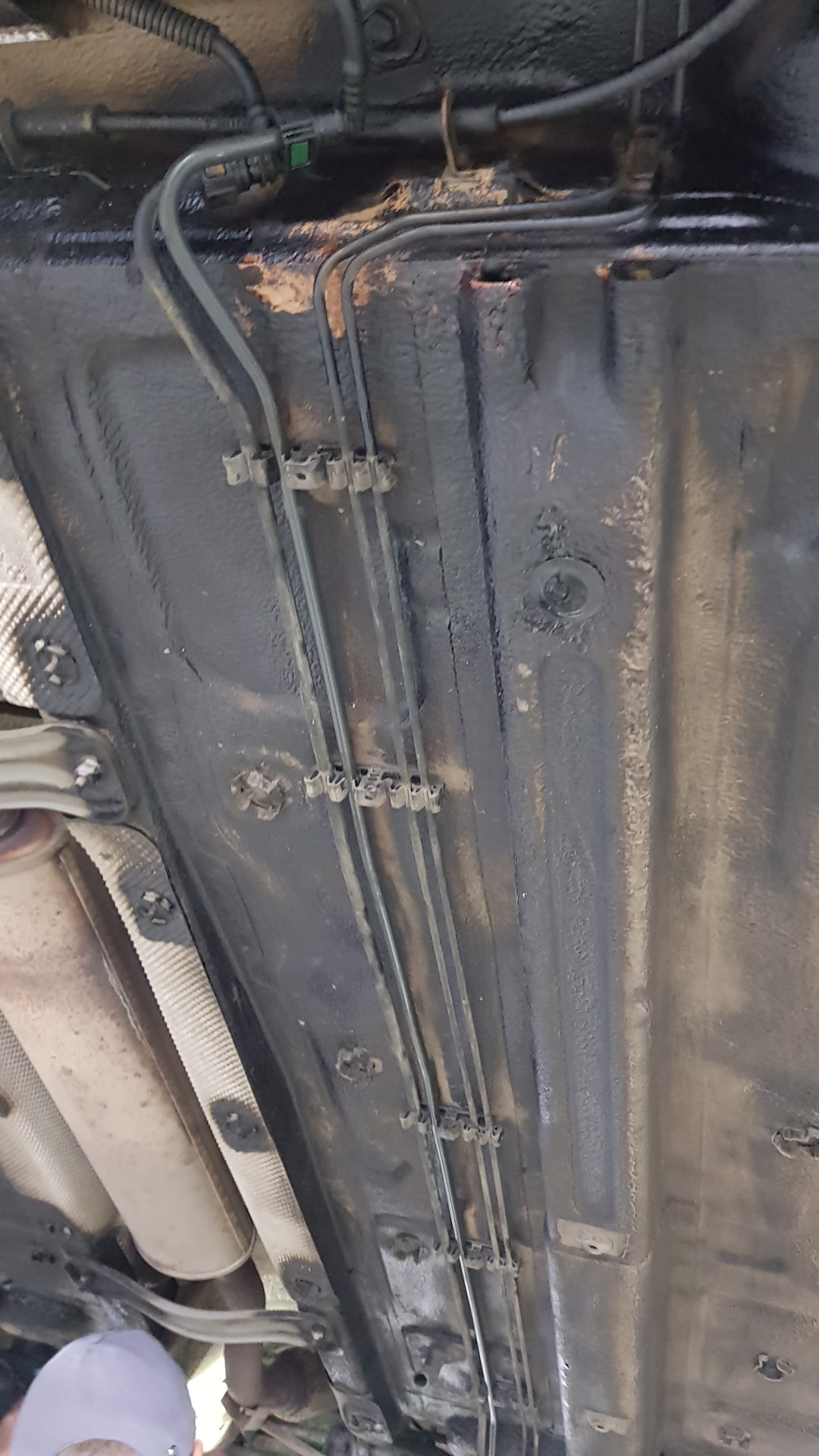

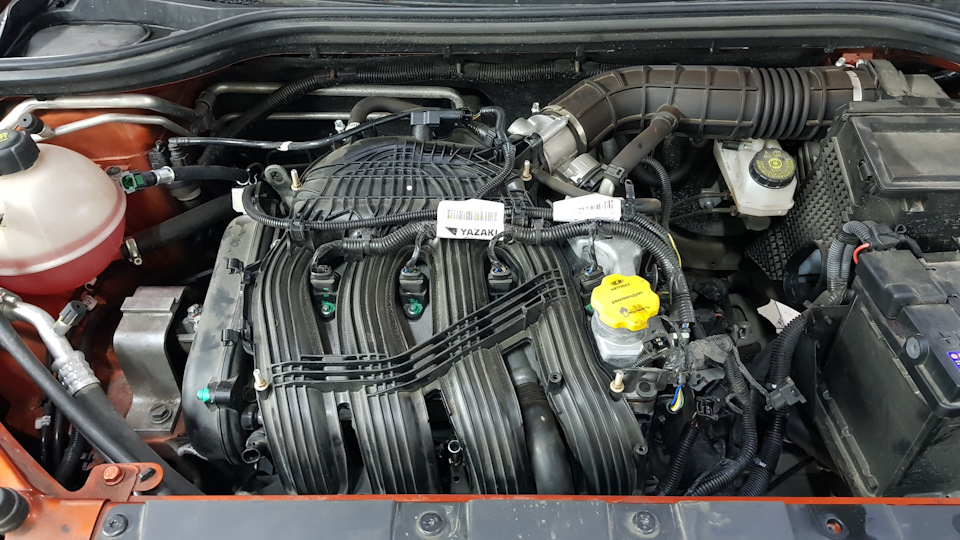

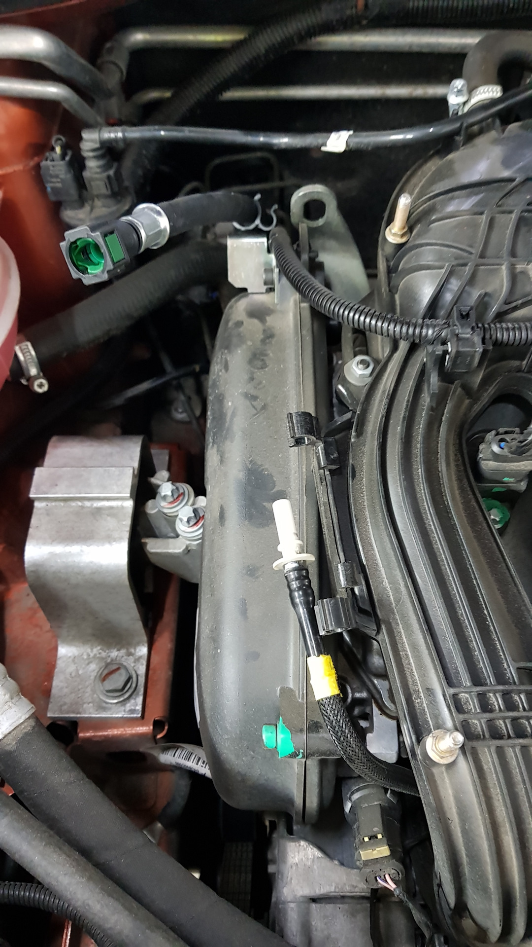

Ладно, в 9.00 машина на подъёмнике и за два часа с небольшим работа была сделана. Ребята работали очень чётко и обошлись без снятия впускного коллектора.👍 Минут пятнадцать ушло на заливку по воздуху новой прошивки, десять минут работы на холостых с проверкой на течь в соединениях нового топливопровода от бака до рампы и я счастливый рыдаю по московским пробкам на второй передаче и, о духи ДВС, нет дёрганий! Машинка резво откликается на газульку, а на свободных участках норовит убежать из-под пятой точки! Ср.расход на 18 км до дому по пробкам 8л, ср. скорость 21км/ч.
Результатом доволен, особенно сеточкой!🤣
P.S.Рекомендую стучаться по письму 25.18 к ОД. Но! Мне объяснили трудности с поставкой этих З/Ч: ОД Должен отылать их на завод или хранить не меньше чем полгода, а потом уничтожать под видеосъёмку.

А сколько за сеточку воздухозаборника взяли у ОД? Собираюсь скоро ТО-0 к ним
С меня взяли около двушки, но за цену фильтра воздушного вписали, и за установку.

Странный од какой-то, они ведь за работу деньги от завода получат, чего боятся наплыва? А с сигналами вас классно прокатили. Я себе волговские воткнул в штатную проводку, даже пред родной не менял. три месяца — полет нормальный.

А чем новый топливопровод отличается от старого? Основание для замены?
Наверное диаметром в большую сторону, но очень незначительно. Основание — установка ВАЗа.
Так это отзывная была?
25.18
В руле и идет малый ток) Питание уже реле дает. Ох уж эти ОД…

Во первых мои поздравления. Во вторых, странно, с их слов, кнопка на руле сигнала питает сигнал на прямую что ли, мастера бл.ть. Схемы читать не умеют что ли.
