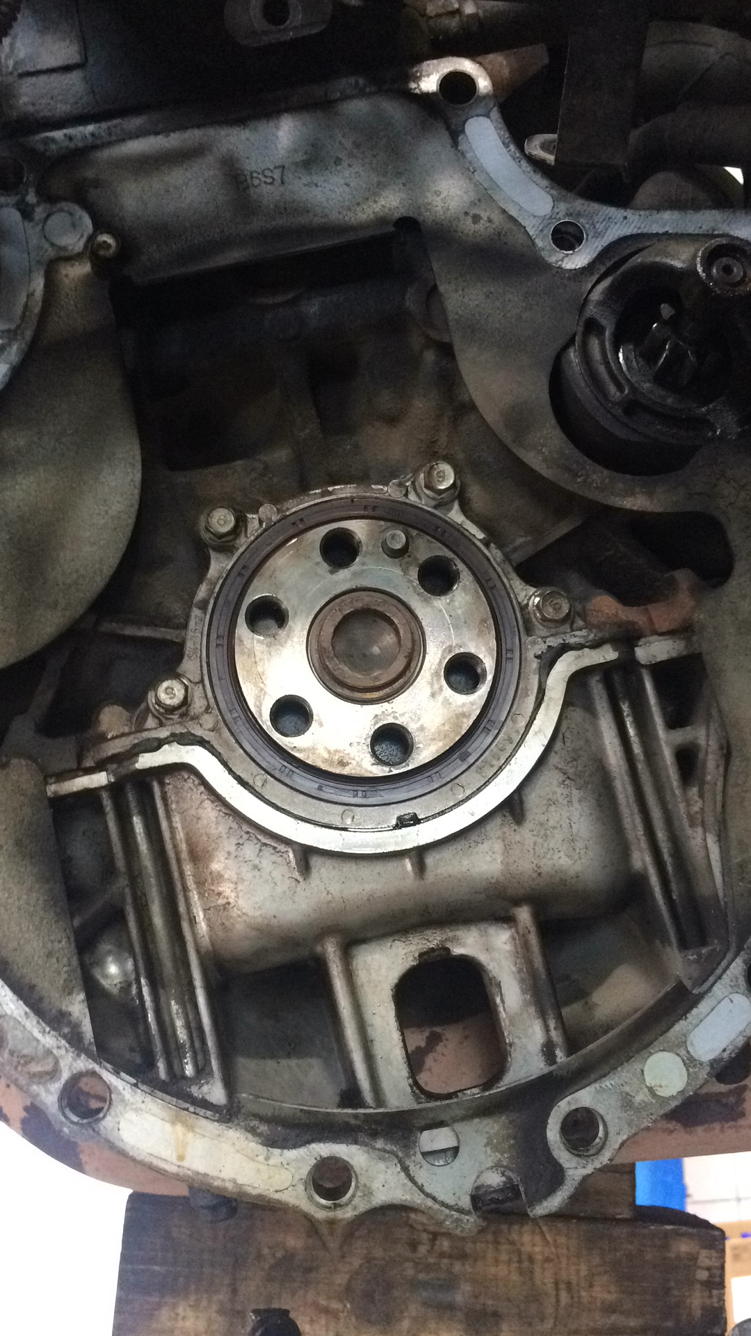

недавно писал, что обнаружил течь со стороны заднего сальника коленвала, но подозрения были, что течет не только он. так вот, после визита на сервис и хорошей замывки всех подтеков, было выявлено, что помимо сальника еще и подтекала сливная пробка.

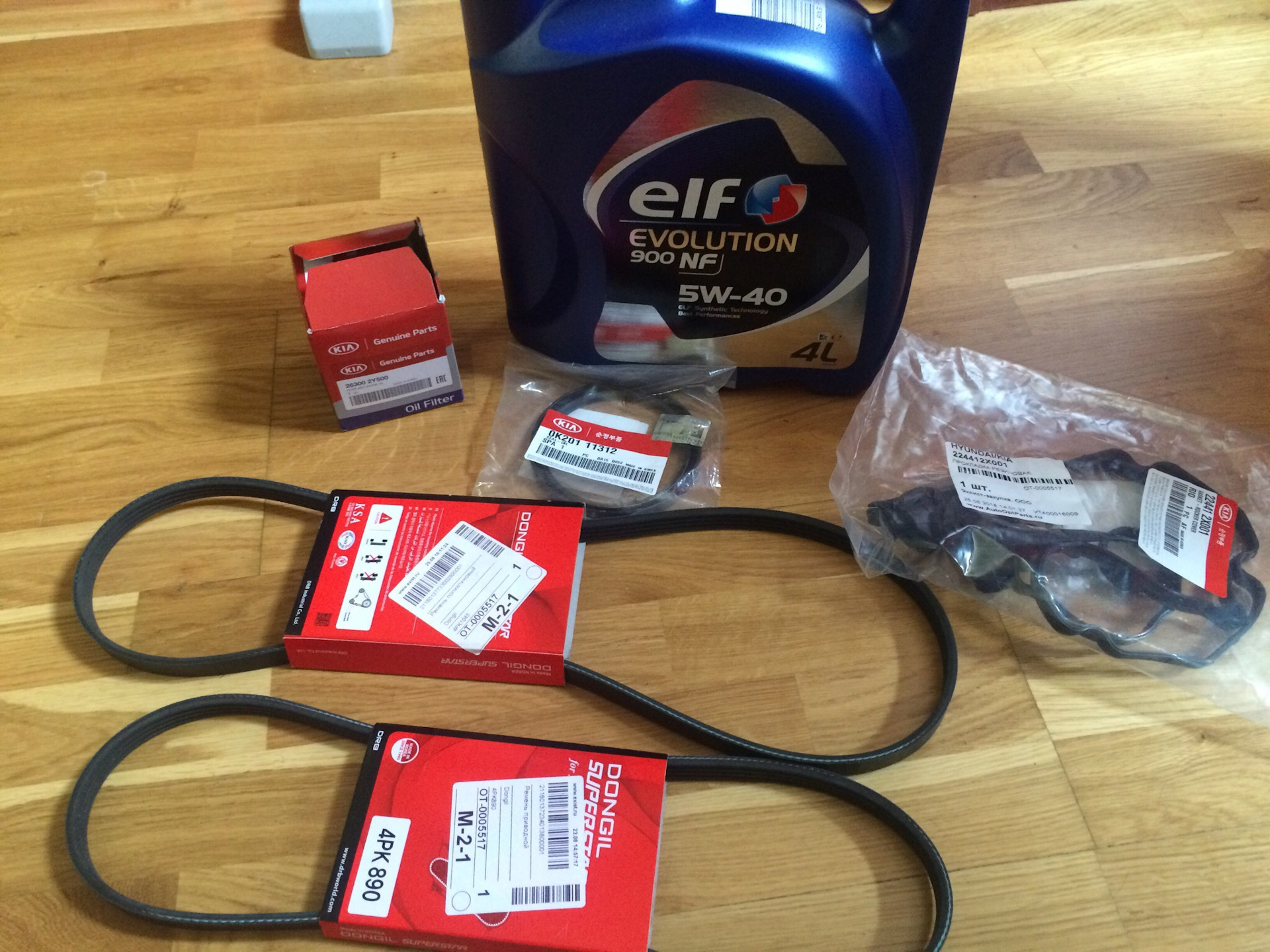

Далее мне сказали покататься на машине пару дней и заехать снова к ним, чтобы еще раз посмотреть подтеки. к счастью их более выявлено не было. запчасти решил закупить все сам, было куплено:

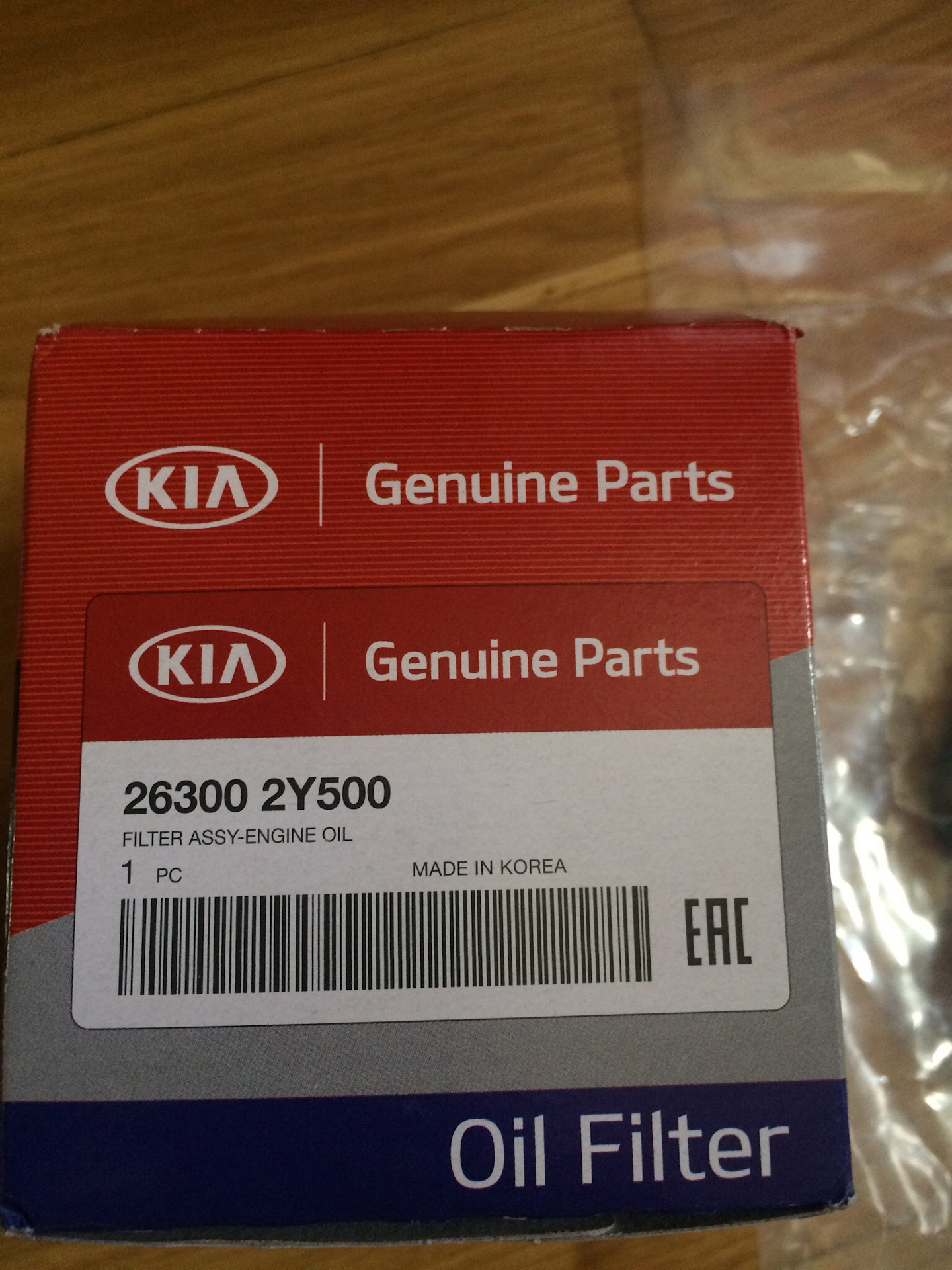

масло ELF 5W40 — 1426 руб.
фильтр масляный (оригинал) hyundai/kia 26300-2Y500 — 263 руб.

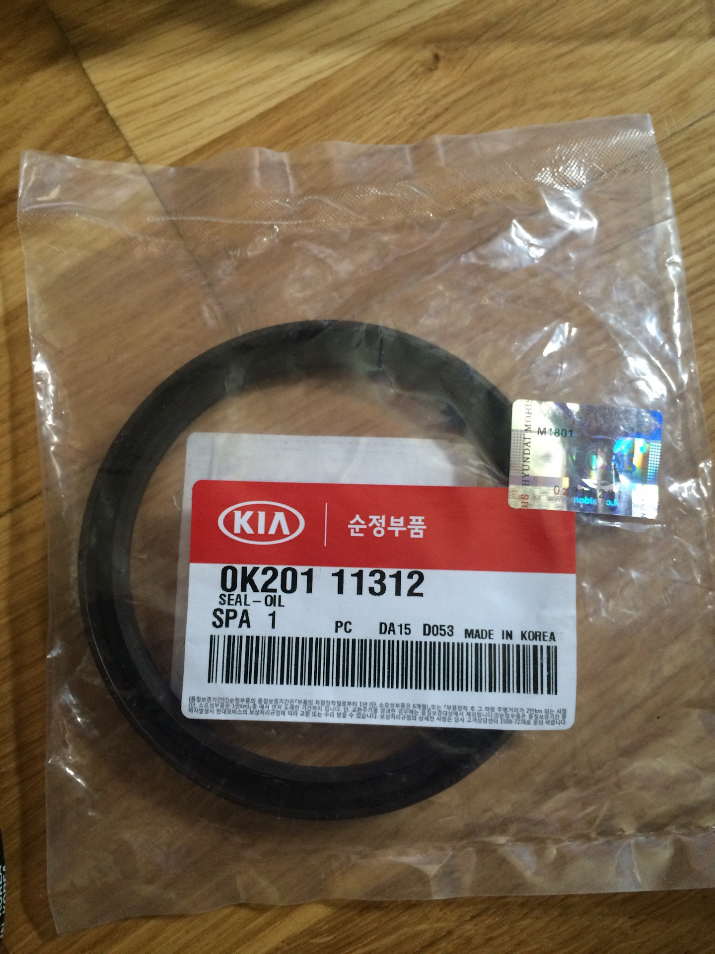

сальник коленвала задний hyundai/kia 0K20111312 — 545 руб.
прокладка сливной пробки — Elring — NISSAN/RENAULT/PEUGEOUT/ — 45 руб.

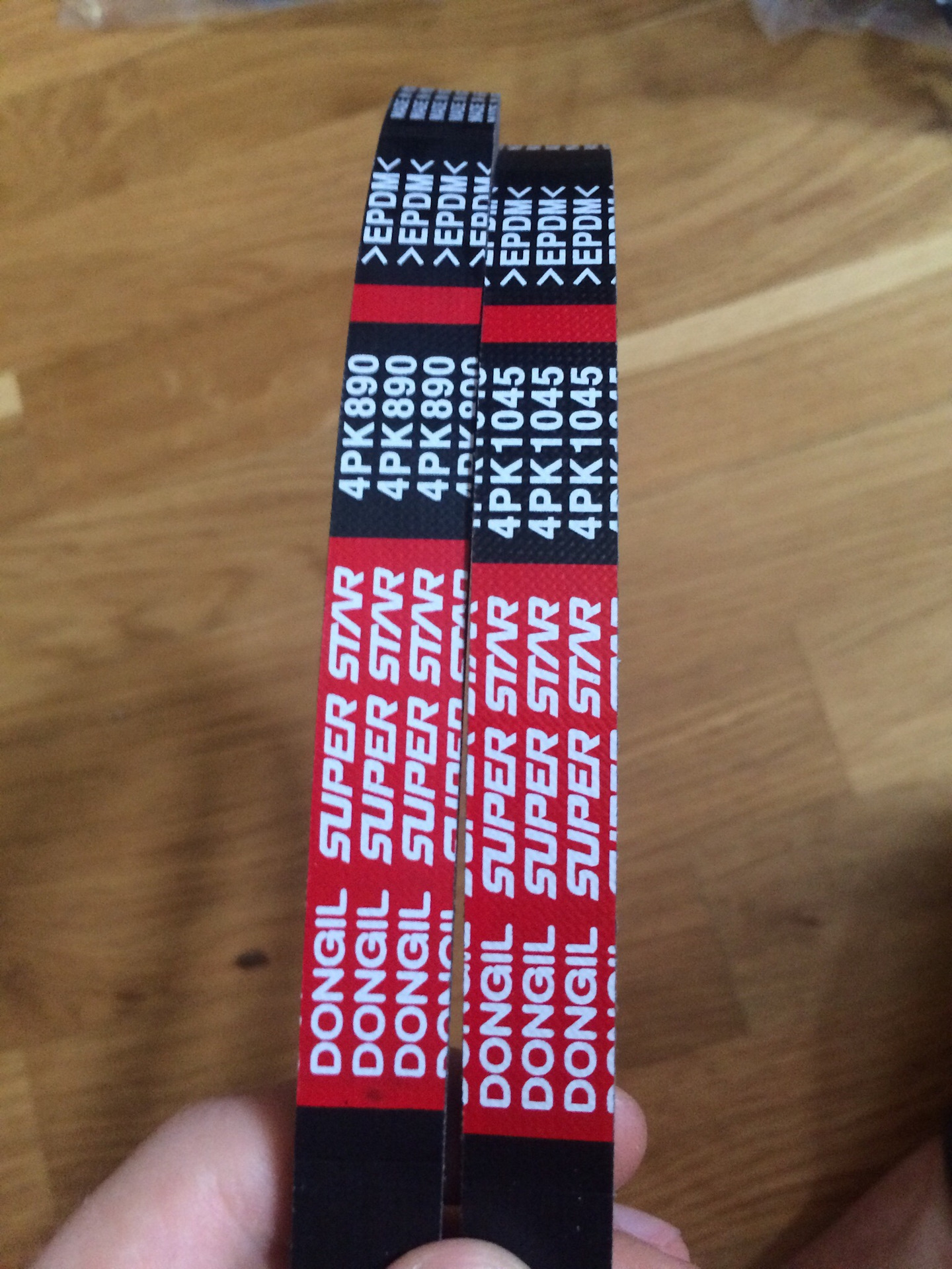

Также решил, что пора бы заменить приводные ремни, так как старые на вид были сильно изношенные и плюс к тому же на днях один из них не хило так засвистел.
приобрел ремни dongil super star:
ремень генератора 4PK890 — 258 руб.
ремень ГУР/кондиционера 4PK1045 — 277 руб.

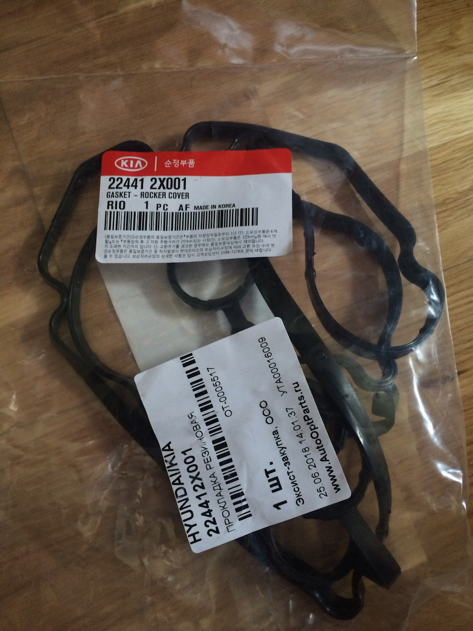

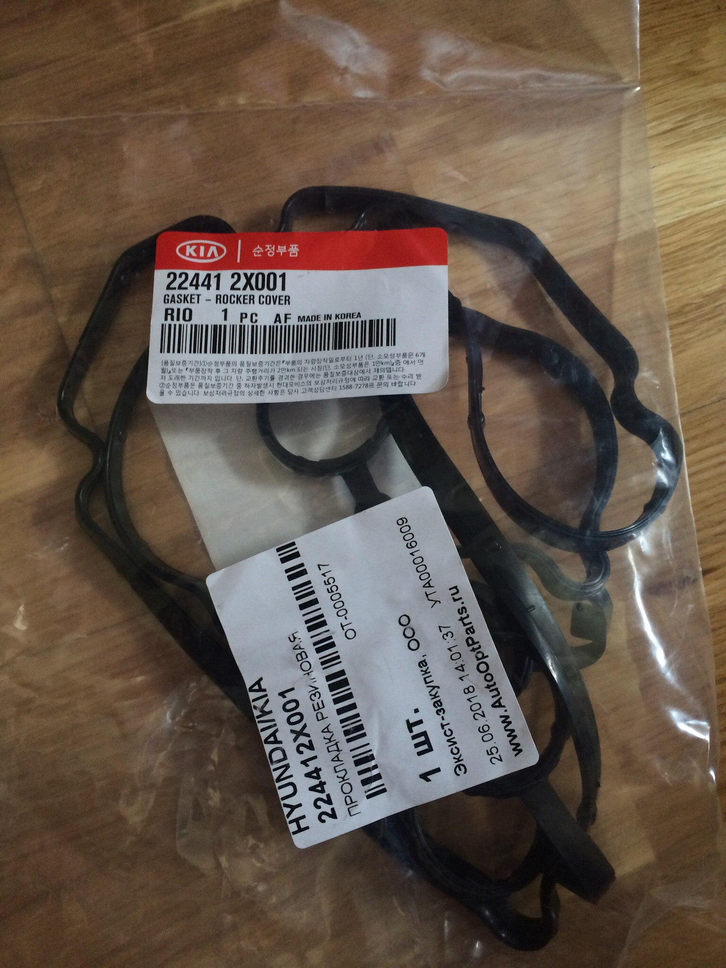

Решил и купить прокладку клапанной крышки на запас, оригинал.
hyundai/kia 22441-2X001 — 421 руб.
так как у меня коробка автомат, то замена одного лишь сальника варьировала от 10 до 15 тысяч.

Сальник коленвала задний это на АКПП?
Нет, он запрессован справой стороны двигателя (если стоять лицом к машине) со стороны крепления акпп к движку.
Фото как раз мое, сделал во время его замены.
Не правильно выразился. На АКПП и МКПП они же разные?
Этот код сальника для машины с АКПП?
Нет, одинаковые. Не важно какая коробка стоит, сальник в движке, а двигатель один и тот же, что с автоматом, что с механикой.
👍 спасибо
Niki1402
