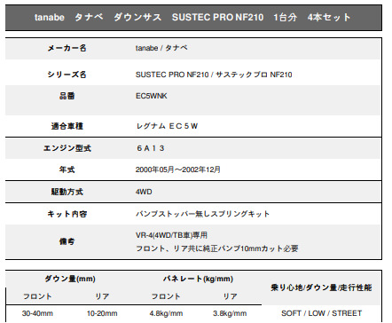

История умеренного занижения или же в моем понимании Soft Drop, началась довольно давно, еще прошлым летом я притащил с япы по смешной цене 2 комплекта пружин: RS-R и Tanabe NSF210 для EA3W. Танабики ушли моему корешу soldvit, так как задние оказались слишком мягкими, а жопа у меня тяжелее чем у него. А вот RSR после танабиков ставить перехотелось, уж больно мне они понравились

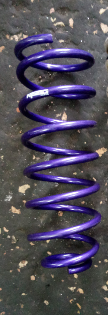

Че делать, полез искать в той же япе пружины от веера.
В б/у ниче не нашел, посмотрел цены на новые и ошалел. Комплект из 4 пружин 2500 рублей Оо. Заказал, ждал, приехали:
Немного позже решил их поставить, но в процессе обнаружил несовместимые с жизнью косяки в виде мертвых чашек:
Из 4х, только передняя правая стороны была в адекватном состоянии

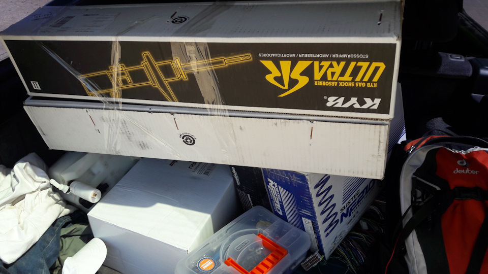

Далее пошла битва насмерть с жабой:
Kayaba 351 029 2шт 5336р
Kayaba 351 030 2шт 5614р
Tenacity ASMMI1010 2шт 1616р
Tenacity ASMMI1011 2шт 1772р
Febest MSIEA 2шт 862р
Masuma MAB1045 2шт 478р
Masuma MAB1046 2шт 416р
Mitsubishi MB338614 4шт 1440р
Tanabe BAU43-16 4шт (с пружинами шли)
Как только все собрал, загрузил красавца и погнал грабить KucherSasha на help и инструменты с расходниками, хотя, мне просто была нужна небольшая помощь посадить задние стойки с помощью ломика ;)

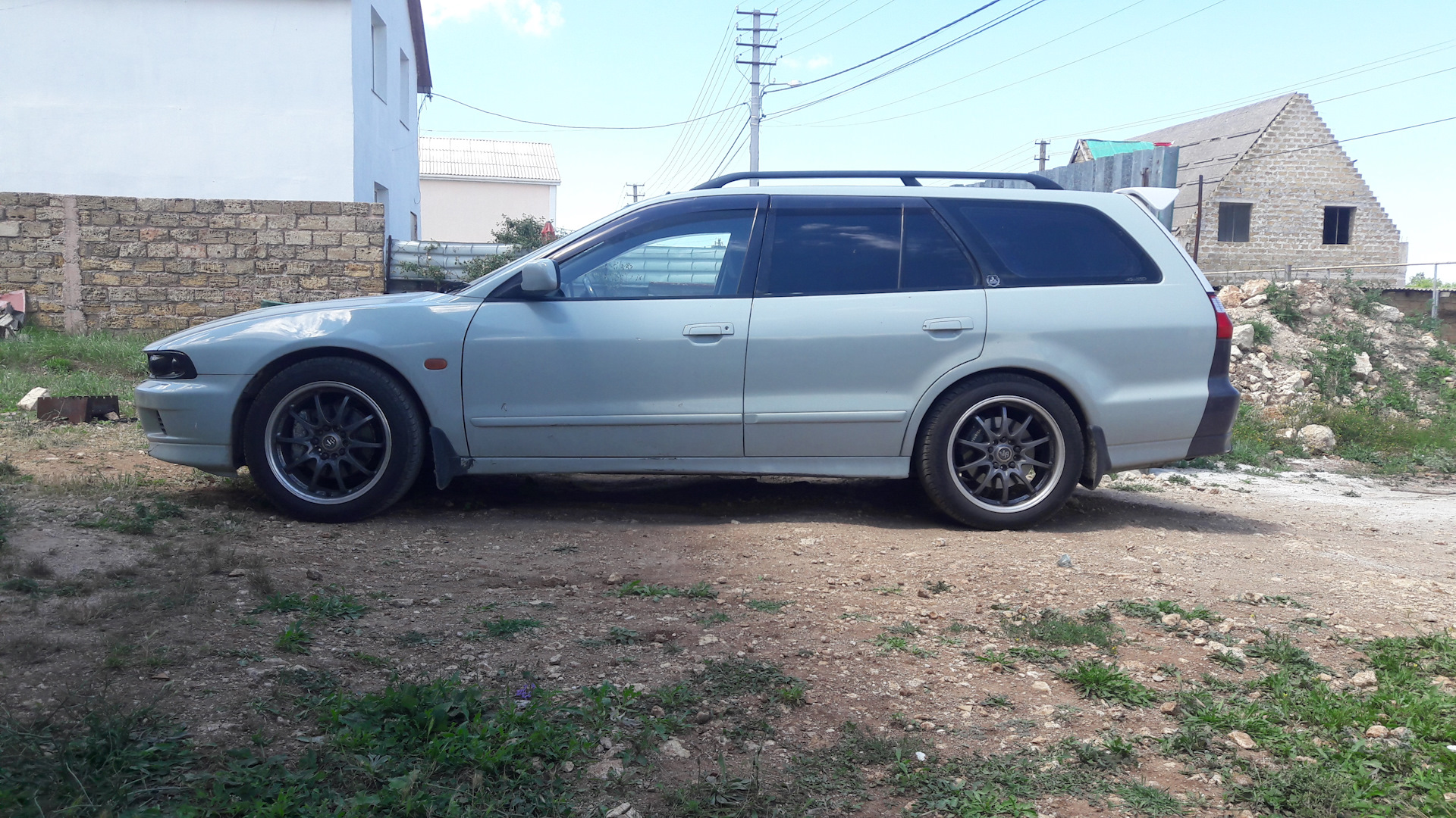

По ощущениям все шикарно, излишняя валкость ушла, то что она есть на 90 км/ч в 90 градусном повороте — не удивительно. Остальные моменты тоже радуют, так как при обычной езде все осталось близко к стоку — мягко и комфортно, при моих покатушках по ночным горным дорогам с дрифтом и телками испытываю неописуемый восторг.

можно пожалуйста сайт и артикул пружин
EC5WNR
сайт любой где гугл покажет
Напиши пожалуйста где заказывал пружины и артикул а то у меня веер на овощных пружинах болтается пипец

Круто! Даешь общий вид сбоку))
