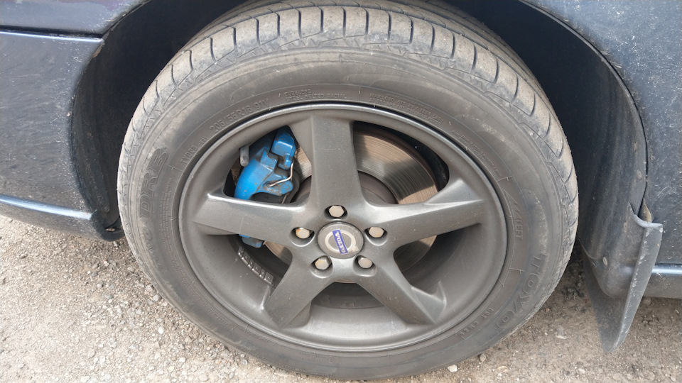

Разукрасил сегодня, чтобы хоть немного придать вид, всё же лучше, чем было.
На данный момент установлены тормоза:
Перед: Диски — ATE Power Disc (305); Колодки — ATE Ceramic
Зад: Диски — Bosch; Колодки — ATE
Тормозная жидкость: ATE
В конце зимы были ещё заменены 3 суппорта на хорошие японские, в связи с тем, что на старых болты прокачки были мёртвые, и один из них клинил (задний правый). Но это не попало в бортжурнал (как и многое другое).
В идеале на зад бы тоже power disc и керамику кинуть, но покатав два дня после замены задних на ATE (до этого стоял какой-то дешевый китайский шлак), могу сказать, что меня всё устраивает. Абсолютно. Так она ещё у меня не тормозила.
Приближаюсь к состоянию, в котором становится понятно, как должен ехать этот авто, когда почти все технические узлы исправны и выполняют свои функции. Автомобиль дарит совершенно другие эмоции. Общее впечатление об авто улучшается с количеством проделанной в нём работы. Но и так ещё есть много чего, что нужно делать (всю заднюю подвеску, например). Не могу представить, какой сказкой было иметь такой автомобиль с завода новым, да и в принципе любой тех лет. В силу того, что новые автомобили мне совершенно не нравятся, и душа лежит ко всему, что до 2005, мне никогда не испытать радости покупки автомобиля с салона. Но есть шанс испытать большую радость: довести своё авто близко к такому состоянию. Это действительно будет для меня искренняя радость)) Пока далеко, но не спеша, потихоньку. К чёрту эти новые, скучные, похожие все один на одного авто, в них нет души, а я просто езжу на старой Volvo и кайфую)
P.S. Нашим машинам по 15 лет(и больше). Что будет с любым новым авто через 15 лет?

Помоему чушь насчёт того что из за чёрного цвета будет долго остывать.
В черный мне кажется зря, остывать долго будут
Предлагаешь в белый покрасить?
Да не обезательно в белый. Вспомни физику, черный и нагревается быстрей и дольше остывает. А перегрев тормозов череват.
Термодинамика говорит что черный хорошо поглощает тепло и так же его хорошо отдает. Так что получается "палка о двух концах".
MaN-MoX
У меня в синий покрашены)))
Кореш что за краска и сколько держится уже?
Предыдущий хозяин красил, у меня машина уже 3 года. Краска для супортов

Наклейку снял, уже хорошо))) Краски не должно быть на пыльниках поршней и втулках направляшек:)
п.с. если некуда девать твои старые суппортЫ — привози, не стесняйся, у кого-то на машине в скором времени будут работать как новые;)
Хаха, знал что ты оценишь))
Да, когда высохло всё было вычищено)
К сожалению они ушли ещё тогда на металлолом)
Ну и зряяя, в следующий раз приезжай, я тебе отсыплю сделанных, которые списали в утиль, будут работать лучше чем твои японские;)
Буду иметь ввиду)) спасибо)
