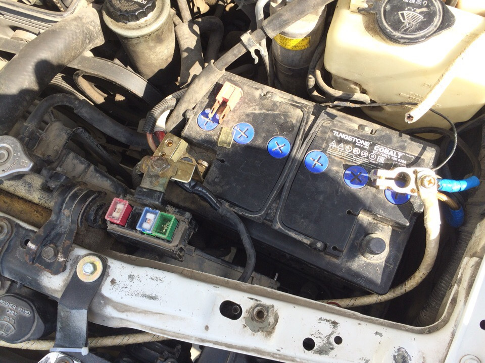

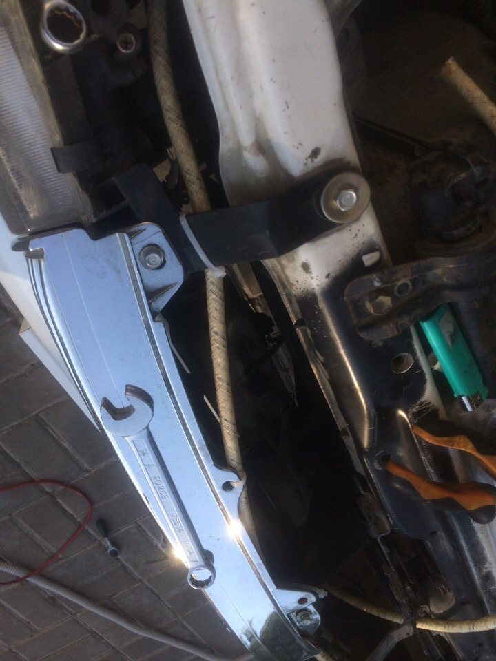

Шаг 3 — дополнительные провода на "+" и "-", дабы минимизировать просадки и потери напряжения.
Схема такая: провод "-": Кузов — Гена — Клемма аккума
Провод "+": Гена — Клемма аккума

У меня напруга была 13.8 при всех потребителях на холостых, после полного дубляжа 14, считай погрешность. Разница по любому будет при большем кол-ве потребителей, в частности музыки, и думаю пол вольта как минимум.
меня просто жаба задушила при полностью исправном генераторе менять его на 100амперник. А конденсаторы в аудиосистеме этот момент не исправят хотябы частично?
Если поправят, то незначителько. Как по мне, просадка на усилке больше вольта — уже не допустима. Считай от киловата его мощности, ты потеряешь около 100вт, но это если в шишку его выкручивать. Считаю мастхевом разминусовку, дубляж плюса, минус с кузова, минимум 35 квадратов на плюс до усилка.
так помедленнее, записываю))) в багажник затянул "+" от АКБ, приготовил "-" от кузова. Что за разминусовка?
То, что ты сделал частично, кинув минус от генератора на крыло.
Но в идеале раскидывается минус от аккума на кузов в 2х точках, на стартер и на раму.
Но я у себя поменял тонкую штатную массу от аккума на кузов на более жирную, и на генератор кинул минус от акуума. Думаю этого более чем достаточно, больше — тупо расход проводки и подкапотного пространства, если на SPL не метишь.
