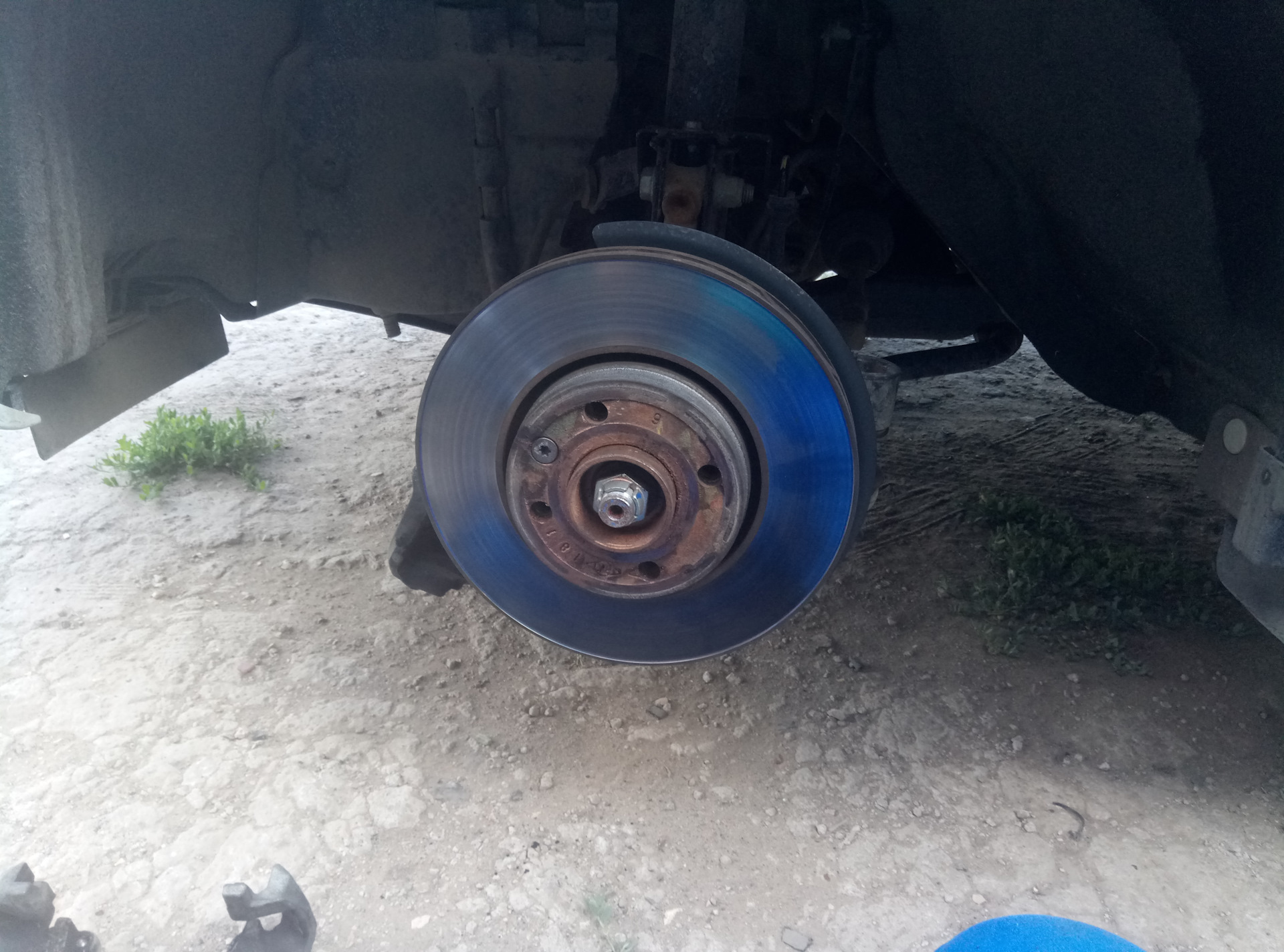

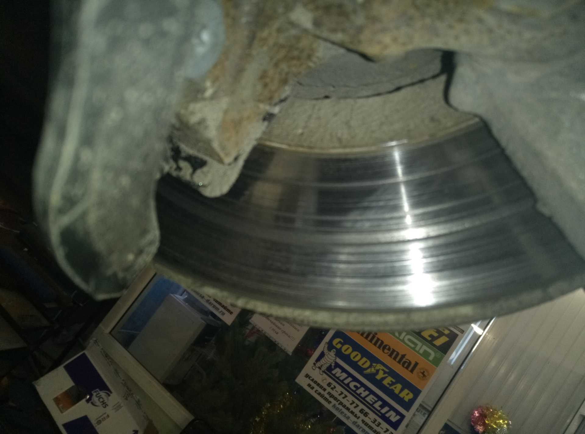

При пробеге в 47000 км выяснилось, что необходима замена передних колодок. Так же замену просили и тормозные диски. С наружней стороны они выглядели еще более менее, а вот с внутренней не ахти.
По этому было решено их менять. Но ставить опять такие же и менять их вместе с колодками через 35-40 тыс.км не хотелось.Вот где то читал : у обычных супортов с плавающей скобой есть 2 режима работы, линейный грубо от 0 до 80% усилия и нелинейный от 80% до 100%.

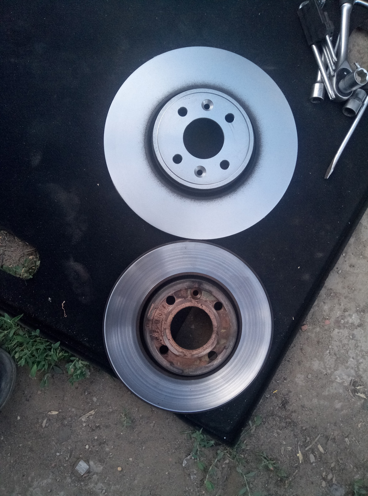

Вот фото, для сравнения родного и нового диска.
Да, по ширине он шире родного на 2 мм.

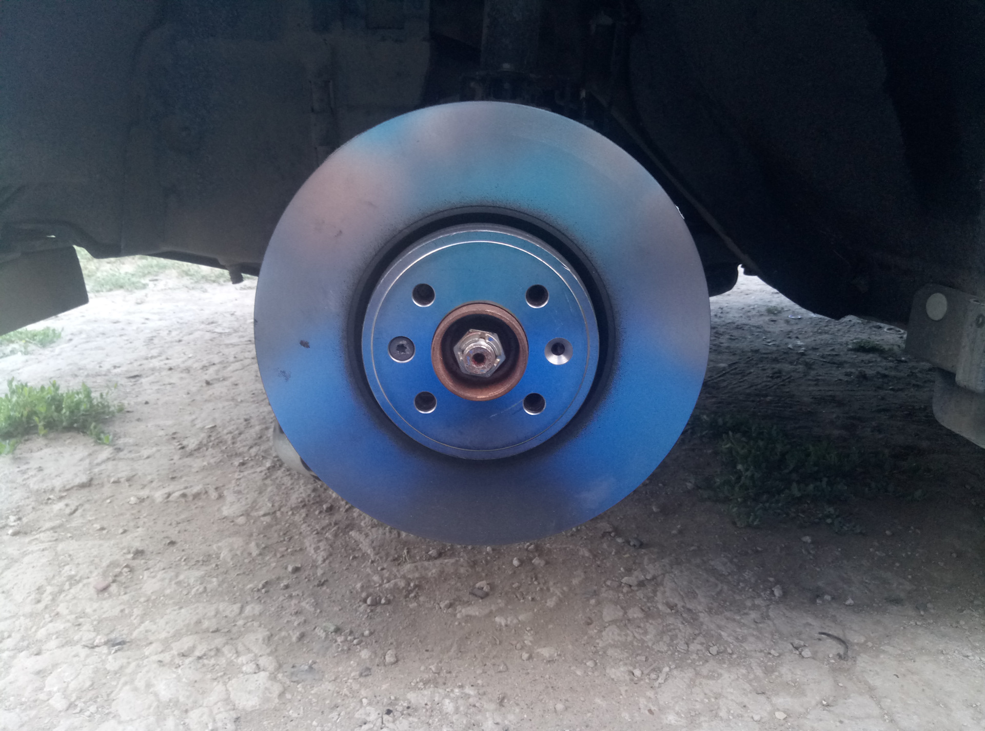

При премерки на машину выяснилось, что новый диск немного больше чем зашитный кожух. Где то на 5-7мм, но я думаю это не критично.В крайнем случае заменим кожух.
Новый диск.
Старый.

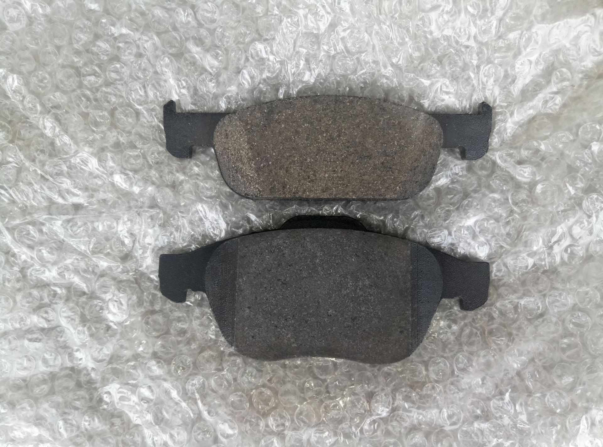

Для сравнения, родная колодка и от рено сциник 2.
