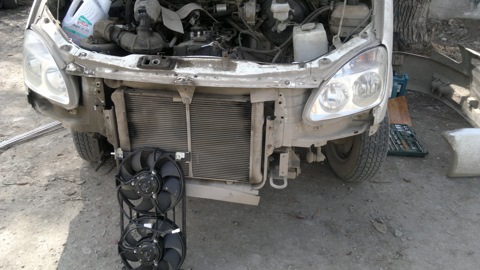

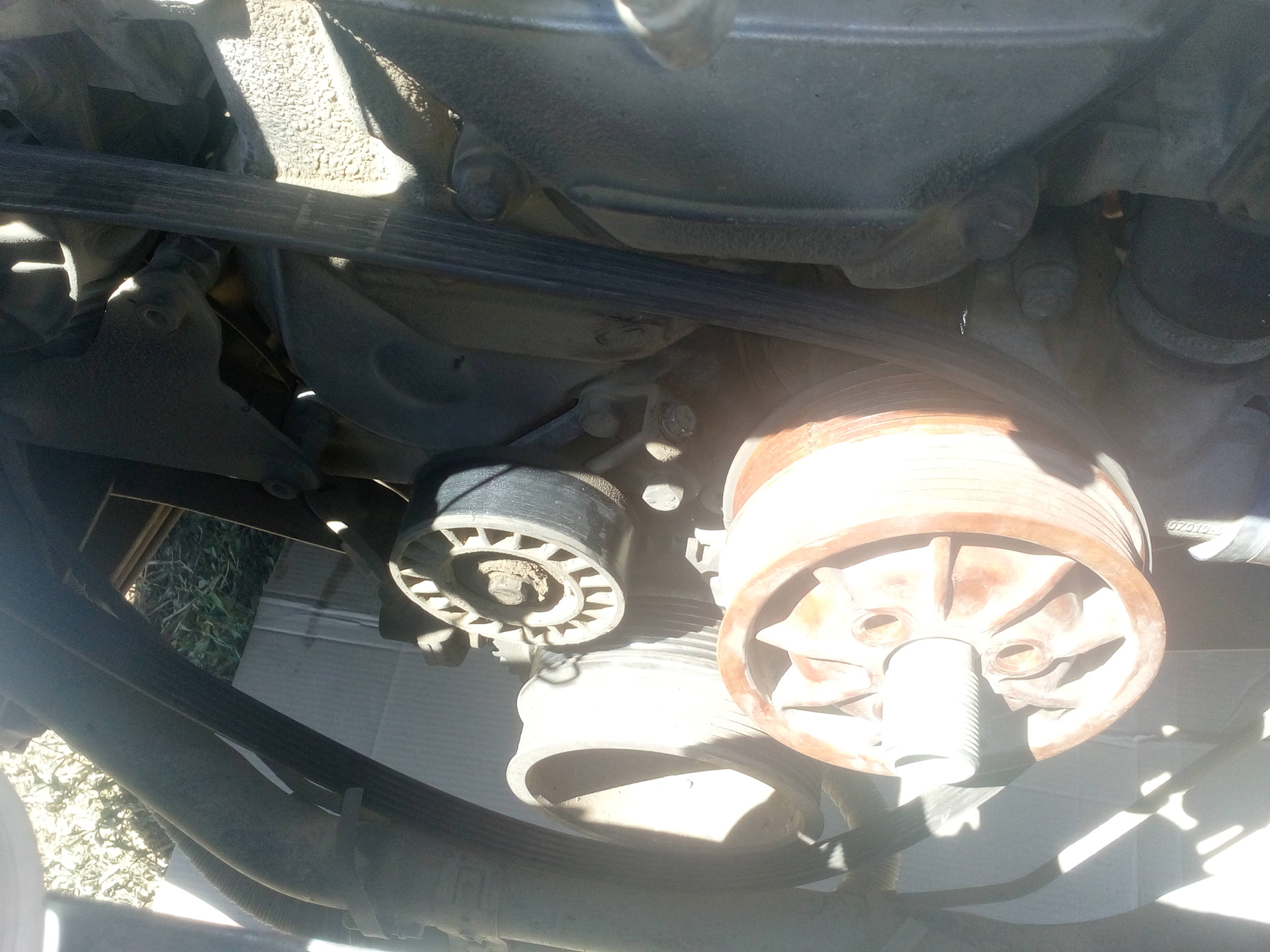

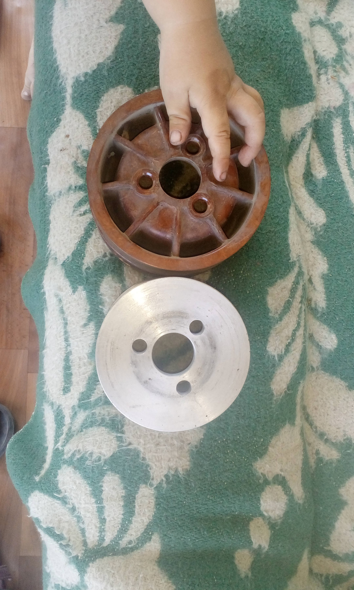

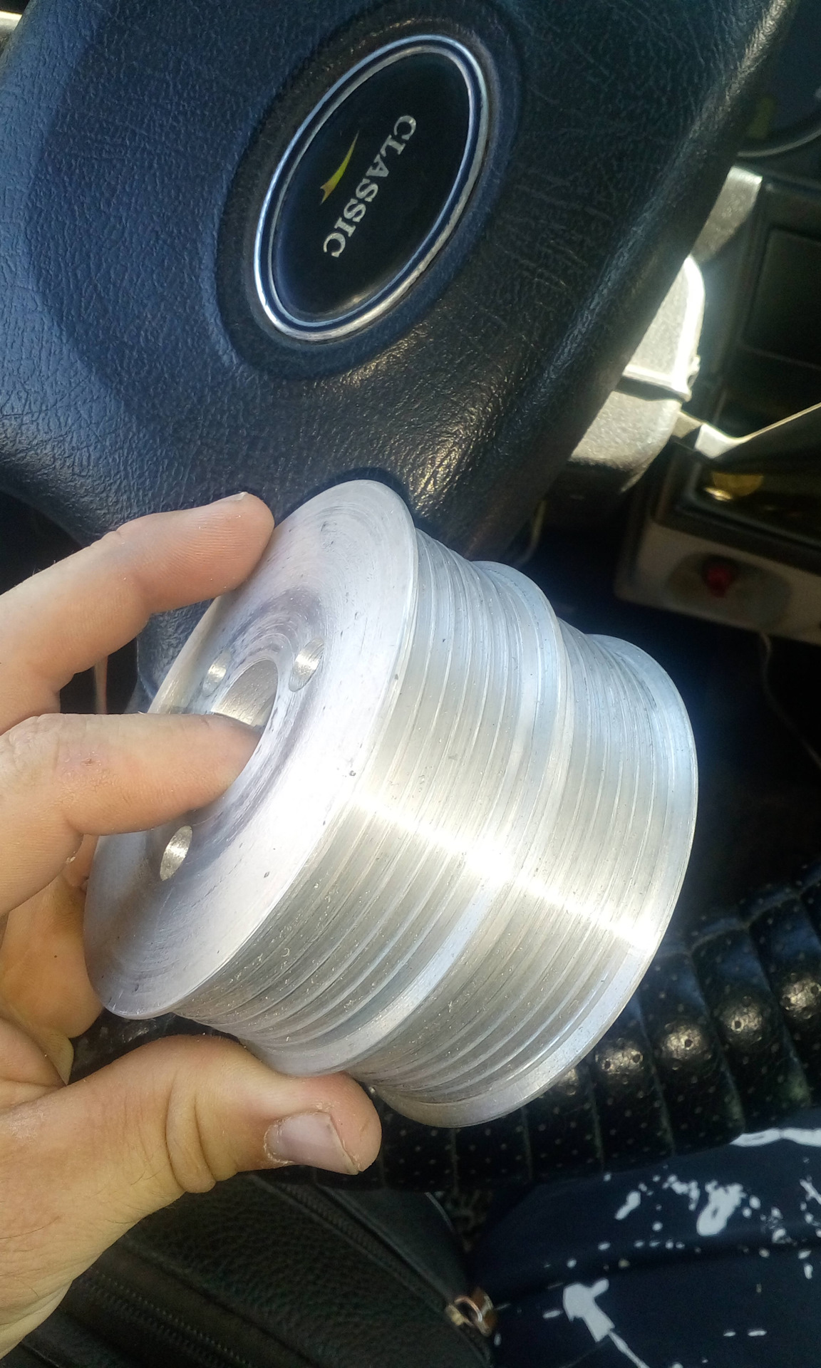

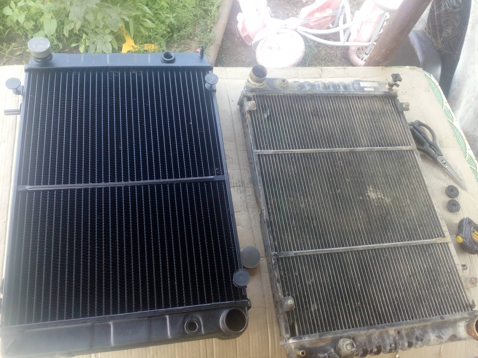

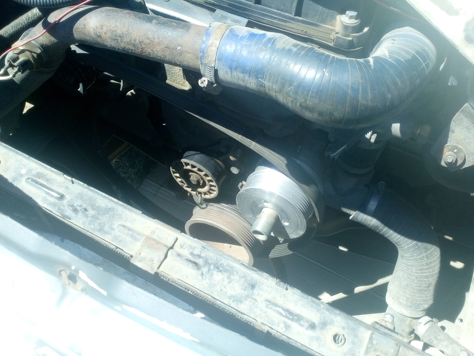

Всем здорово особо расписывать не буду напишу коротко может амуто запись пригодится)). Вот началась у нас жара по сорок градусов и машинка начала подогреваться особенно на трассе, сперва заказал шив на помпу металлический 88мм думал спасет он меня, не скажу что от него толку нет стало лучше но все же машина также подогревалась но уже меньше но меня это не устраивало машина грелась по трассе сомо больше до 93 терпимо но меня это напрягало и психанув я купил новый радиатор производства Иран а и еще забыл и еще я установил диффузор раньше не было и вот оно чудо все стало нормально по трассе само больше подымалась 83-85 градусов.

ремень родной остался?
да родной
Я не заметил разницы до и после снятия диффузора
я как бы тоже но народ говорит что он не обходим.
Я только заметил разницу между новым радиатором и старым)))
Главное — цель достигнута!)

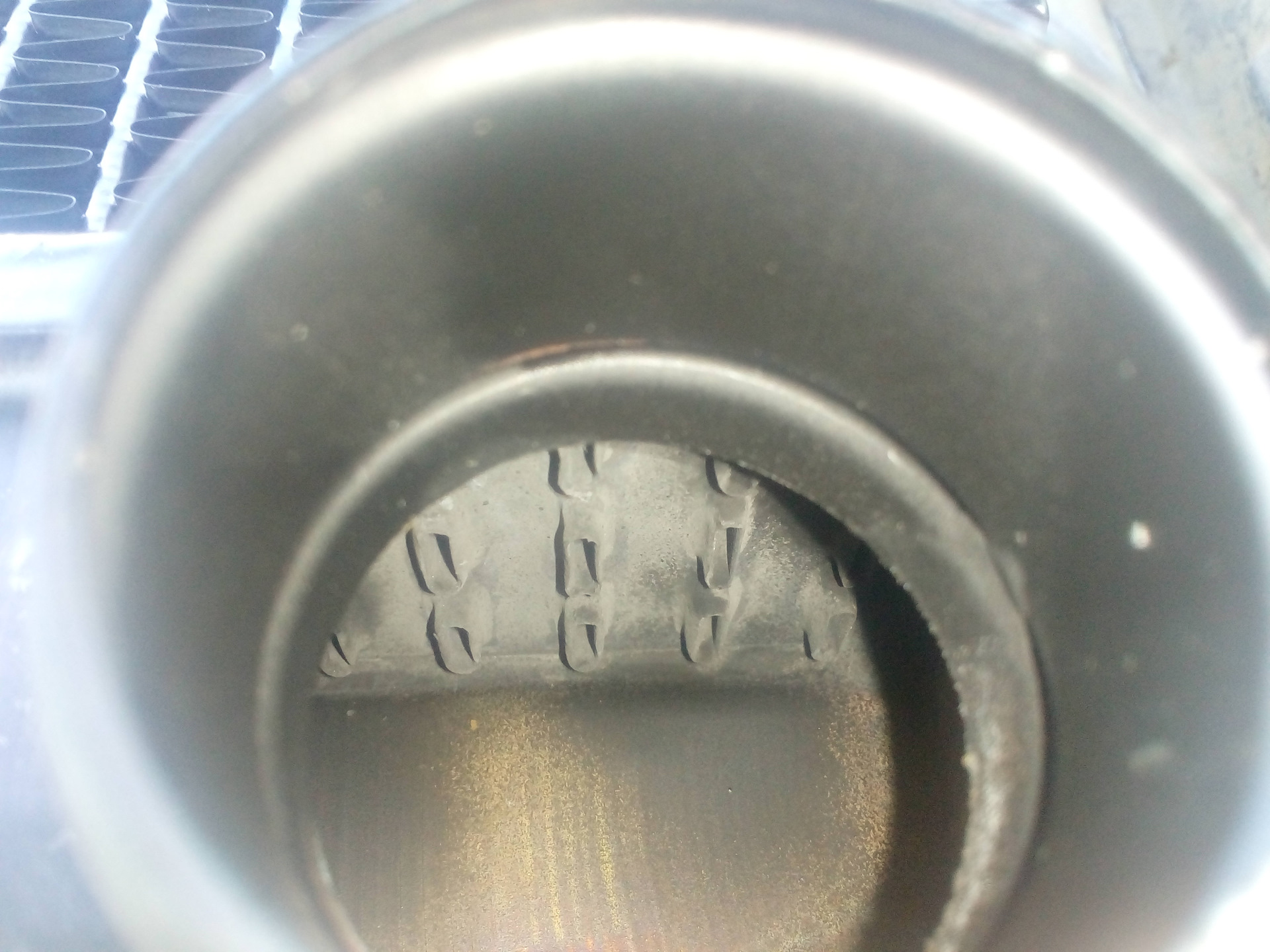

Хороший радиатор, машина не перегревалась, электровентиль не шнивовский, а родной, справлялся на ура. Единственное, отец ездил на тосоле, и через три года потёк и пайка его не спасла, паяли в одном месте, начинал через некоторое время течь в другом. Был по срочняку куплен люминиевый, а это сдан в цветмет :) И алюминиевый с круглыми сотами полная какашка…
А можно ссылку на контору, пожалуйста.
на первой фотке визитка там все есть))
Пока диффузор не поставиш толку мало
А зачем двойной шкив и почем брал?
да у меня двойной был я решил такой же и заказать. двс 409 с патриота а у них такие шкивы
За 2 рубля?
а извиняюсь цена 1000 рублей хорошая контора отправили моментом и качество хорошее.

я сам в том году заказывал там же шкив на 405 дв, на трассе при температуре за бортом+35, темп двигателя 80+-пару градусов
ну у меня чуть по более греется 85-86 где-то
Отличный радиатор, я оценил, второе лето без проблем
спасибо твой отзыв очень важет))) брал и сомневался хорош он или нет продавец сказал что не хуще Оренбуржского.
А мне продавец говорил что он лучше оренбургского, Иран типа жаркая страна знают какой газели радиатор нужен, сами на них ездят), оренбурга в наличии не было, хотя хотел такой.
VinokyrOLEG
я бы не согласился, Иранский радиатор полное Гавно! проверено на личном опыте…он даже хуже родного двухрядника с пластиковыми бачками! те кто говорит что они хорошие, видимо не смотрят на температуру!..у меня электровентилятор включается при 92…так с этим радиатором в жару он считай рабол постоянно!спасала только бутылка под капотом!..сейчас стоит Оренбург трехрядка! проблем нет!
Тут два варианта, либо у тебя не было иранца, либо он был забит!
вот то то и оно что был, покупал новый
Брак скорее всего, я второе лето катаю и к тому же без диффузора, винт включается только в городе и на затяжной подъём, на трассе хватает набегающего потока

Диффузор летом просто необходим. А про шкив я подозревал, что толку не особо будет.

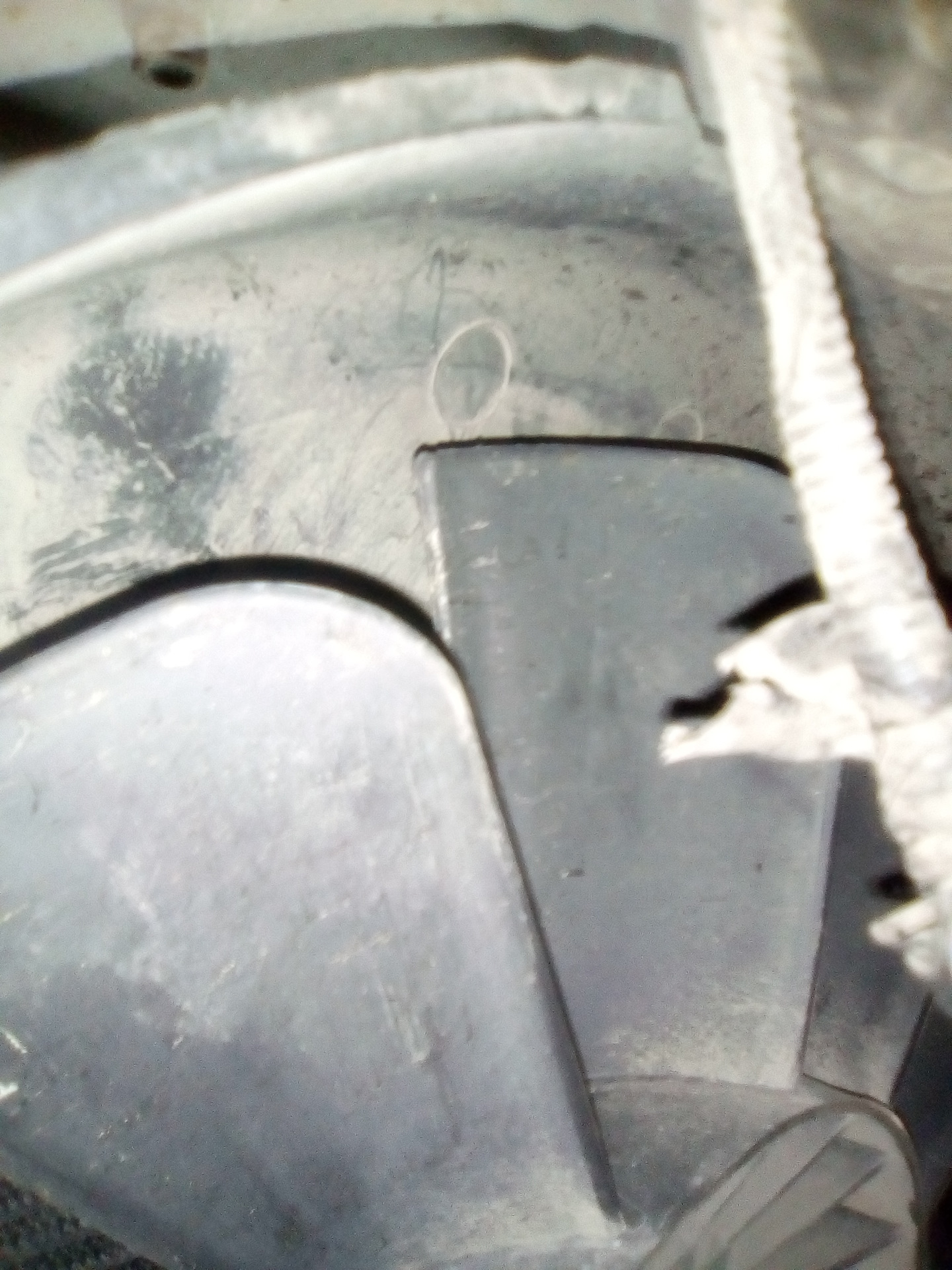

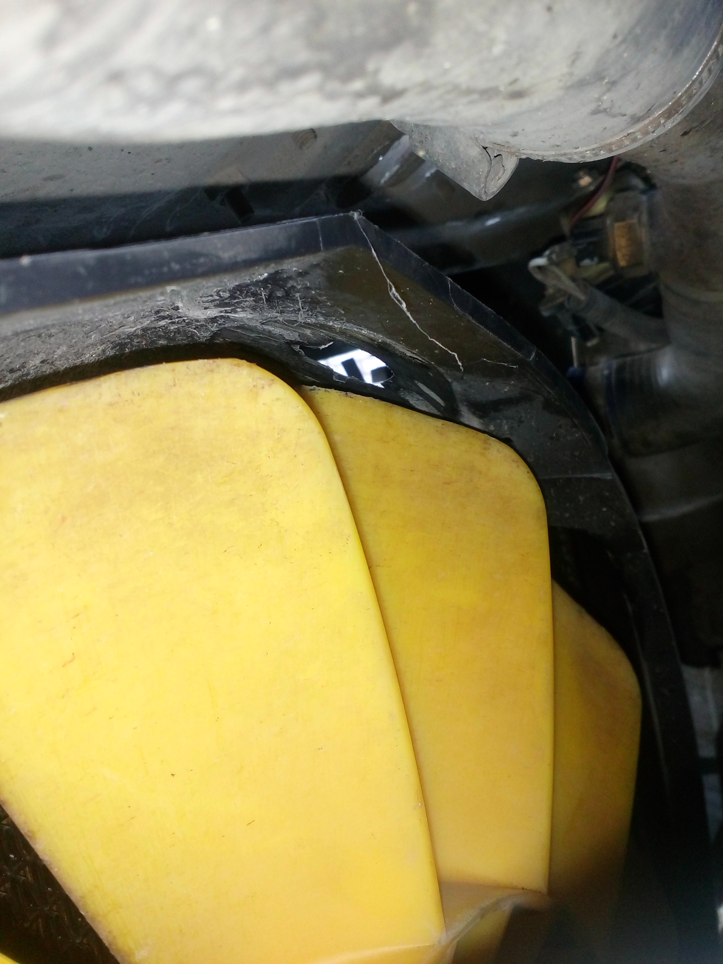

мне диффузор не нравиться тем что иза него разлетается вентилятор
А как из-за него разлетаются? 4 года ни одного случая.
ну вентилятор за него зацепится и в дребезги было один или два раза.
Как он за него может зацепиться? У меня 3 см от лопастей до диффузора. Если всё исправно, то вентилятор никак не заденет ни радиатор, ни диффузор. При мёртвых подушках и неприкрученом радиатора диффузор виноват?)
а ты что подушки каждый день проверяешь их и так хрен увидишь оторвалась она или нет я тебе говорю просто как было.
И не знаю почему от уда у тебя там три см взялось и у многих знакомых так было радиатор просто жалко если его покотсает.
Я к тому писал, что диффузор не виноват. Виноваты другие узлы, из-за которых вент может встретить на своём пути "плотную среду". Ставить его или нет — личное дело.

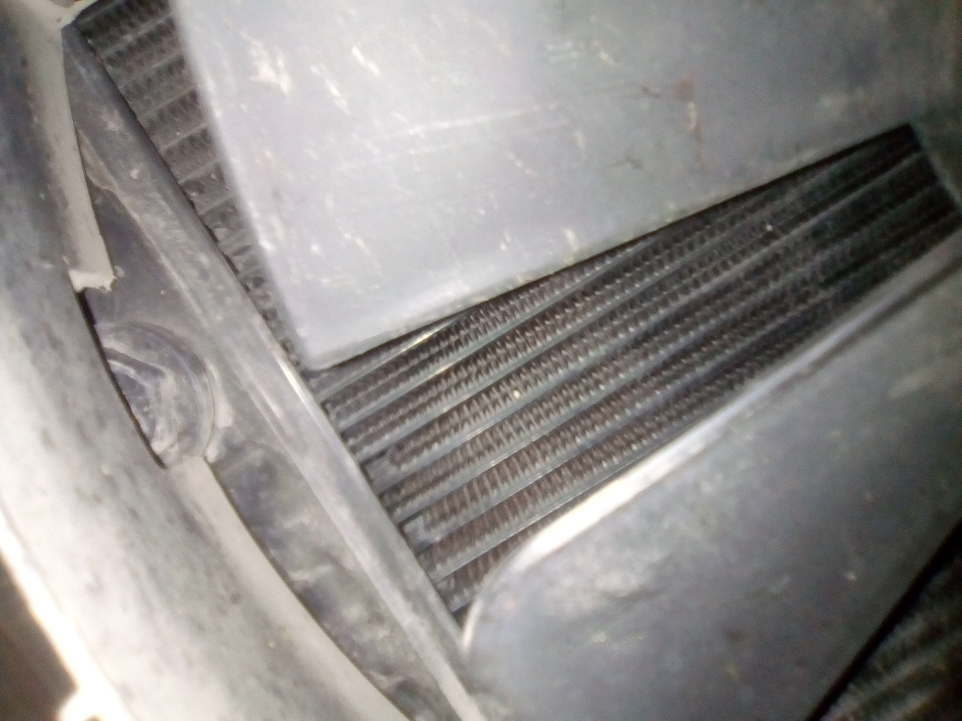

ну если его не будет то и задевать))) а с верху какой зазор? у меня с низу и по бокам нормальный зазор а вот с верху 1 см может и меньше.
Это верх.

Два вентилятора разлетелись из за диффузора, все было прикручено, просто пластик диффузора от времени и температур повело и при резком троганье, два раза разлетался вентилятор. Причем второй раз, радиатору досталось неплохо, хорошо не пробил. Сейчас выкинул диффузор и без него езжу, по трассе изменений не заметил, а в городе чуть чуть выше температура стала.
Опять таки. Пока всё исправно, диффузор может быть причиной? Уже тысячу раз обсуждали эти разрушения вентиляторов. Либо дисбаланс, либо усталость материала, либо попадание в зону работы посторонних предметов. Больше причин нет. Если повело диффузор, то его надо поменять, а не продолжать ездить с ним и ждать, когда он встретится с вентилятором. Я правильно рассуждаю? Это как упороть себе по пальцу молотком и обижаться на молоток.

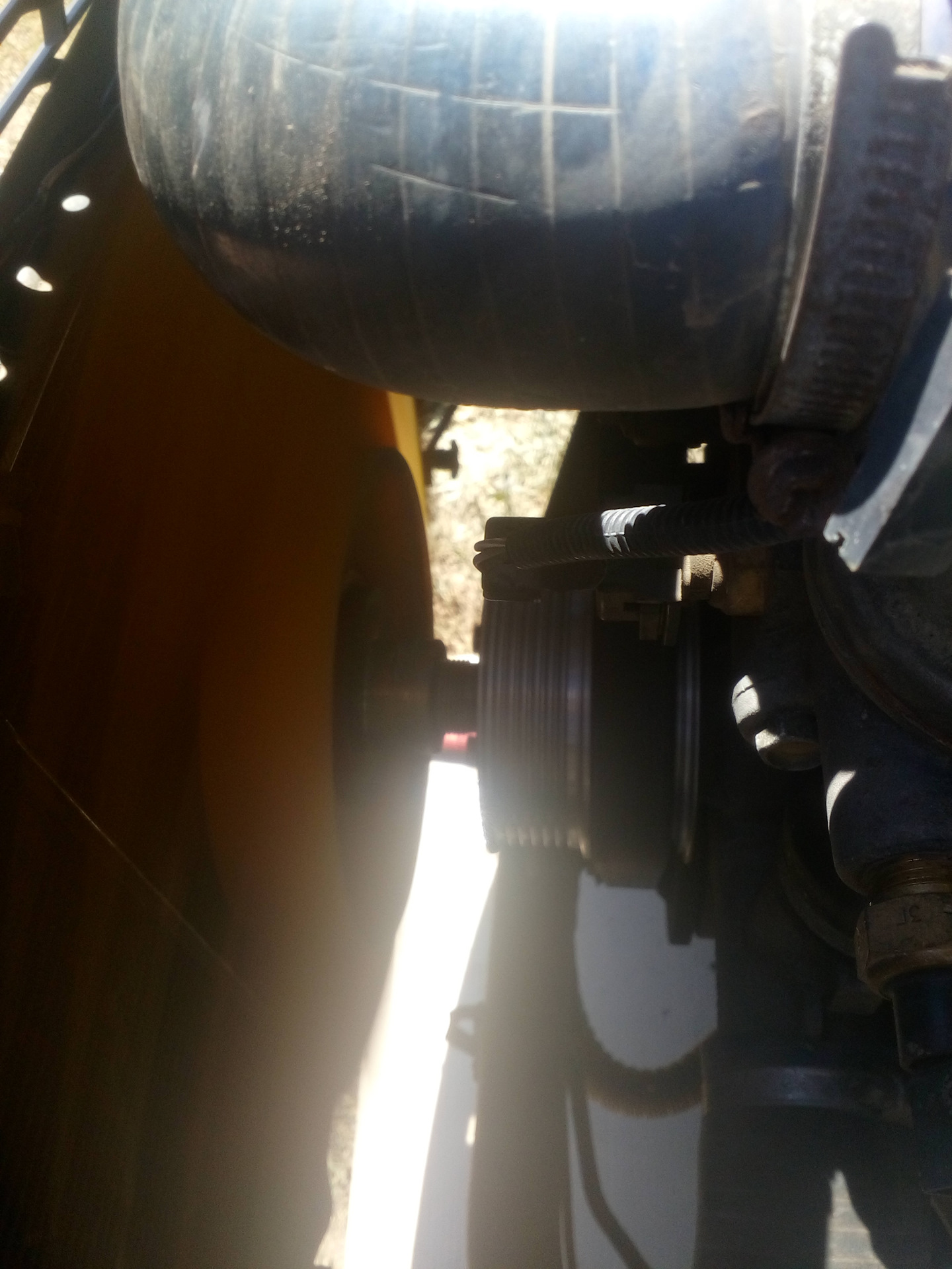

Вот что ему надо и 700 км не проехал
А почему он так близко? Радиатор так стоит что ли?
Да сам не че не пойму радиатор стоит по заводскому а задевать именно на ходу начинает радиатор стоит жостко.
Значит проверять крепление двигателя и т.д. Не могут же два неподвижных предмета вдруг начать контактировать.
