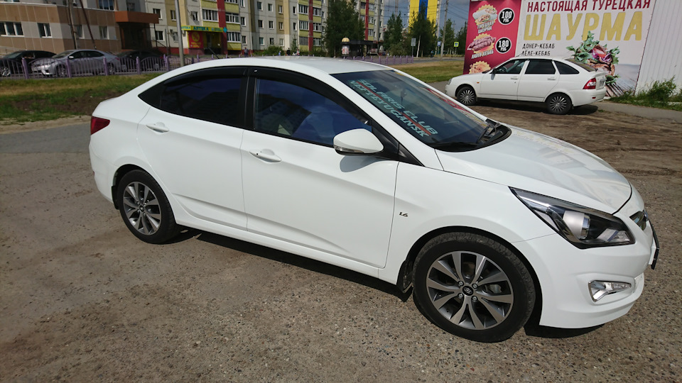

Эффект есть на любой.у меня у самого белая.как зеркало)за 5 лет ни разу не полировалась, химия делает свое дело.Я говорю, что лучше всего на черном цвете эффект виден
Но после всех этих тряпок разок стоит полирнуть.
Не-а)))Всегда машину мою сам, только керхером.Песок не оставляю вообще.Паутинка есть, но очень слабая.Зачем шагрень снимать?))потом сильнее затираться будет
Паутинка да, остаётся.
Поэтому когда тачка новая, с салона, лучше всего ополос с химией делать и протирать только стекла.И машина очень долго сохранит свой первозданный вид)
Ну, либо микрофиброй очень бережно пройтись.
Biathlon0902
Фото не передаёт всей картины, но блестит.
