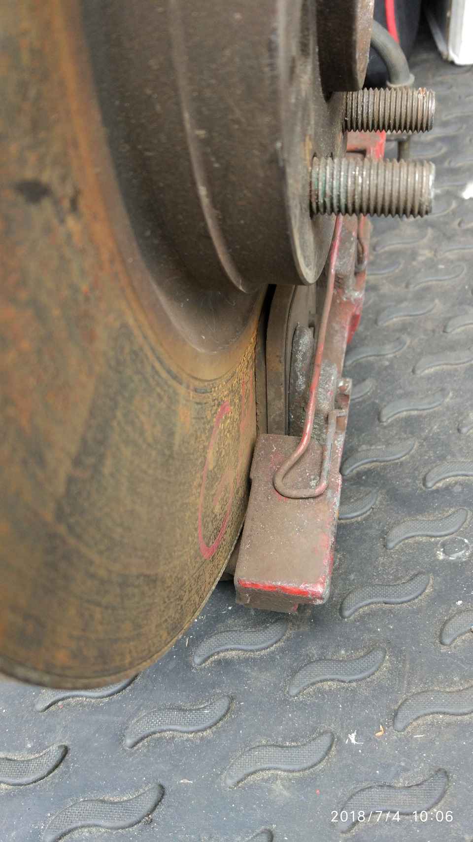

Для желающих обновить тормоза, имеется комплект на перед от мазда atenza 2,5 gh они же MPS тормозной диск 320 мм суппорта ATE 777 и колодки, сняты с мазда atenza 2,5 gh состояние отличное, могу рассмотреть продажу с кулаками и ступицей . Всё в оригинале, еще ездить и ездить.
Толщина дисков 24,5 мм и 24,6 мм (смотри фото) номинальная толщина 23 мм, максимальная толщина 25 мм, за репост отдельное спасибо!

Для не самых прошареных… в чем принципиальная разница?
Тема уже затерта до дыр)))
Во первых, конструкция суппорта другая (АТЕ суппорт), с открытыми направляющими, которые не смазываются (сухое трение), из-за этого направляющие не клинят, как в стоке…
Во вторых, тормозной диск 320 мм против 299 мм в стоке, площадь прилегания колодок больше…
Есть один минус, колесные диски от 17 и выше!
Данные тормоза Японцы ставят на Atenza 2,5 GH для внутреннего рынка, так же они устанавливаются на мазда 6 MPS 260 л.с. коротая!

Они как, старые снимаешь, эти ставишь? Болт он болт? Или еще что то надо?
да, болт-он
Скобы то у всем идентичны, встанет, а вот со шлангами как дела обстоят?, я помню на gg ставил ньансы возникли:)
нюансы там не значительные, данный комплект со шлангами, а если свои оставлять, немного разжать шланг и всё)))
