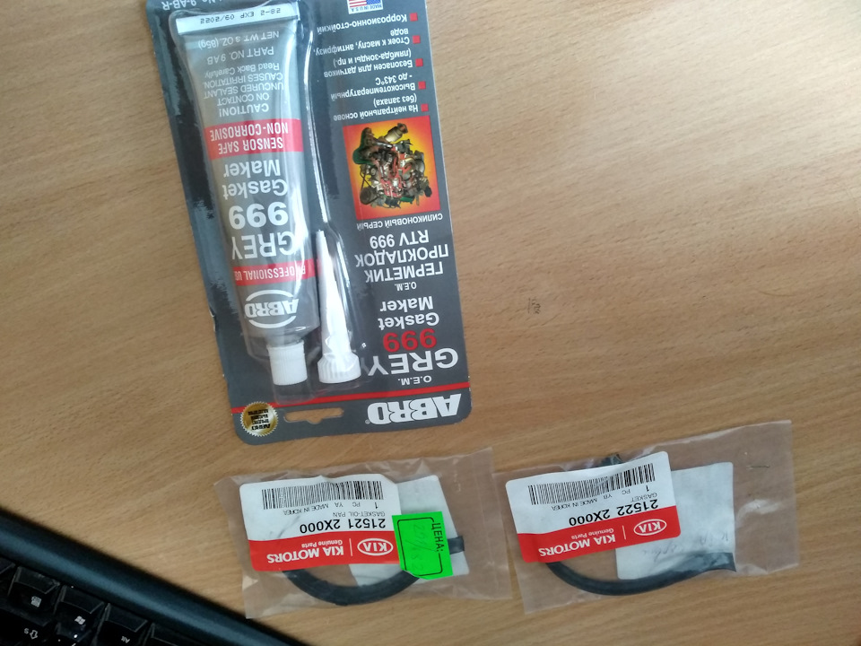

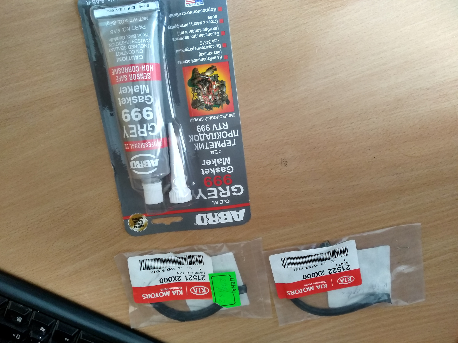

Пока производил все эти операции со снятой защитой увидел что весь поддон в масле, которое валит из под поддона картера т.к. там с завода герметик подтягивать болты смысла не вижу.
Пока уровень масла не падает, нужно готовится. Задача следующая:
Руководствуясь записью x-nut уже закуплены:
215212X000 Прокладка поддона (полукольцо) 150р.
215222X000 Прокладка поддона (полукольцо) 140 Руб.
9ABR ГЕРМЕТИК СИЛИКОНОВЫЙ (СЕРЫЙ) 85ГР. 208 руб.
WDшка есть, осталось купить прокладки приемной трубы, и что-нибудь термоядерное и не дорогое для мытья поддона.
Очень бы хотелось сразу (раз уж меняю прокладки глушителя и откручиваю его) поменять среднюю часть глушителя на Bosal, да и саму банку бы поменял, но говорят что она (банка Bosal) хуже стоковой. Hanwoo не найти.

Поддон просто сухой тряпкой отмывается.Не стоит тратить деньги.Я на A5D снимал поддон и без напряга все протер начисто тряпкой за пару минут.A5D один в один что S6D только 1.5 стоит на Рио1.Старый герметик срезается канцелярским ножом под углом 45 градусов на чисто, шлам в картере просто тряпкой.
Я тут БЖ почитал и не нашел ни одной записи что кто-то легко оттер поддон…Я конечно пока покупать не буду ничего, но если уж совсем не попрет хоть знать за чем идти.
Я написал как было у меня.Сильно срача у меня не было.Там в поддоне есть крышка она откручивается.Вот под ней была грязь, я все очень легко стер сухой тряпкой.По всей видимости у людей очень запущены моторы.Я часто меняю масло и мотор внутри был в чистоте.
В итоге отмыл бензином с железной для посуды. Старую прокладку срезал лезвием от канцелярского ножа.
Только смотри что прокладки приёмной трубы разные для евро 2 и евро 3
Я недавно вваривал новою гофру, менял прокладку, может она нормальная еще, если нет пойду за новой
Ды я когда у себя поддон снимал, то у меня прокладки тоже нормальные были, хотя приемную трубу я снял впервые за 10 лет))) Так что если недавно менял, то они 100% нормальные у тебя ещё
Отмывай димексидом, только предварительно нагрей градусов до 60-70. И перчатками химстойкими обязательно пользуйся.
